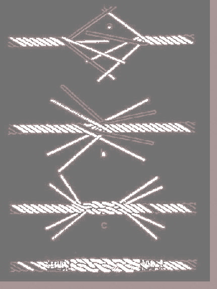

Hallo Folks,
nach dem ich von Chris namentlich angepreit (seem. für Anrufen) wurde, habe ich mich noch einmal mit dem Thema befasst, diesmal allerdings losgelöst von der Historie einzig von der Seite der praktischen Seemannschaft aus. Dazu habe ich dann erst einmal alle sich in meinem Regal befindlichen Bücher zum Thema "praktische Seemannschaft auf historischen Handelsseglern" (dem Thema, mit dem ich mich hauptsächlich beschäftige) durchgesehen. Und dann noch ein etwas längeres Telefonat mit dem Besitzer einer Bremerhavener Seilerei (was unter Anderem auch deswegen länger dauerte, weil wir während des Gespräches festgestellt haben, dass wir zur gleichen Zeit auf der "Gorch Fock" gefahren sind...) zur weiteren Klärung geführt. Und die Quintessenz ist folgende:
Für den praktischen Einsatz an Bord, egal ob als stehendes oder Laufendes Gut, ist die Richtung des Schlages total unwichtig. Entscheidend für den Einsatz als stehendes Gut oder laufendes Gut ist die Art des Schlages, also ob das Tauwerk in Trossenscghlag oder Kabelschlag hergestellt wurde. Wobei man grundsätzlich sagen kann, das für laufendes Gut trossengeschlagenes Tauwerk, für stehendes Gut kabelgeschlagenes Tauwerk verwendet wurde. Allerdings kam im Bereich des laufenden Gutes, z. B. bei Fallen, Hangern und ähnlichem auch kabelgeschlagenes Tauwerk zum Einsatz. Besagter Seilereibesitzer sagte mir dann auch noch, dass man bei Naturfaser- und Kunstfasertauwerk heutzutage standartmäßig eigentlich nur noch rechts geschlagenes Tauwerk herstellt, linksgeschlagenes Tauwerk würde er nur auf Anfrage herstellen.
In dem Zusammenhang noch etwas, das Euch als Spezialisten auf diesem Gebiet aber sicherlich bekannt ist: Auf den nordeuropäischen Handelsseglern, wenigstens den kontinentalen, denn von diesen handeln meine Bücher fast ausschließlich, wurde, solange für das stehende Gut naturfasertauwerk verwendet wurde, sogenanntes "wantgeschlagenes" Tauwerk verwendet, das ist Tauwerk im Kabelschlag mit vier Kardelen. Da Drahttauwerk in der Anfangszeit seiner Benutzung noch genau so verarbeitet wurde wie Naturfasertauwerk, liegt der Verdacht nahe, dass auch dieses bis so etwa Mitte des 19. Jahrhunderts ebenfalls vierkardelig war...
Wie gesagt, meine Literatur bezieht sich so ziemlich ausschließlich auf Handelssegler, da aber die praktische Seemannschaft auf Kriegern nicht so wirklich anders war, gehe ich mal davon aus, dass es sich auf diesen ähnlich verhalten hat. Die Tatsache, das in den Marinen der damaligen Zeit für das eine oder andere linksgeschlagenes Tauwerk verwendet wurde, mag also tatsächlich, wie schon von Showrodder angedeutet, seinen Ursprung hauptsächlich im ästhetischem Empfinden irgend eines mehr oder weniger degenerierten Potentaten oder eines ähnlichen Würdenträgers gehabt haben, welches man dann aus Gründen der Tradition einfach so weiter geführt hat, einen praktischen Nutzen hatte es jedenfalls nicht; als zwölfjähriger Angehöriger der ruhmreichen deutschen Seestreitkräfte weiß ich nur zu gut, das eine Marine zu wenigstens zwei dritteln nur aus Tradition besteht... Und um das ästhetische Empfinden o. g. Potentaten zu untermalen, sei hier eine Anekdote über den letzten deutschen Kaiser herhalten: Von Wilhelm II wird kolportiert, das er sich beim Vorbeimarsch eines Musikzuges darüber geärgert habe, das die Posaunisten ihre Züge zu unterschiedlichen Zeiten und obendrein noch unterschiedlich weit heraus zogen. Er soll nach der Parade den entsprechenden Musikmeister zu sich zitiert und angewiesen haben, dass in Zukunft die Posaunisten allesamt zur gleichen Zeit gleichweit herausziehen sollten...
Hagen :wink:

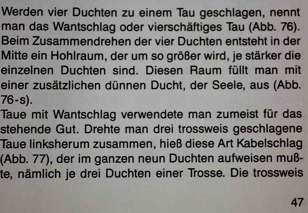

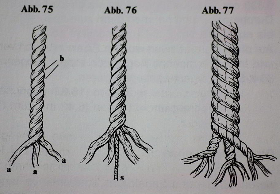

Hallo Hagen,
vielen Dank für Deine Erläuterungen.
Hierzu erlaube ich mir ergänzend aus dem Buch von Klaus Schrage - Rundhölzer Tauwerk und Segel - folgendes anfügen:

@Hagen
Ich würde sagen, dass war typisch Deutsch. Genau wie es in keiner anderen Sprache so viele genau bezeichnenden Wörter gibt, wie in der Deutschen Sprache.

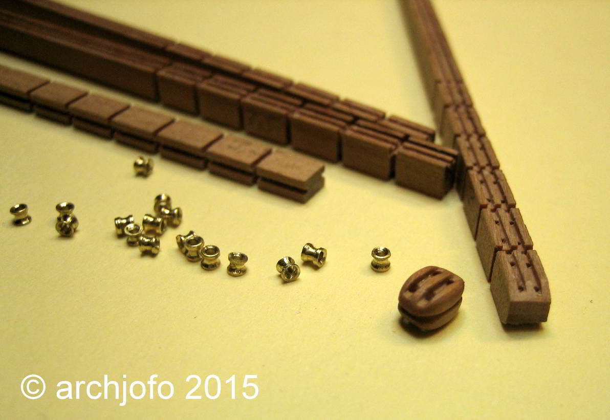

1 784
Samstag, 11. April 2015, 13:59

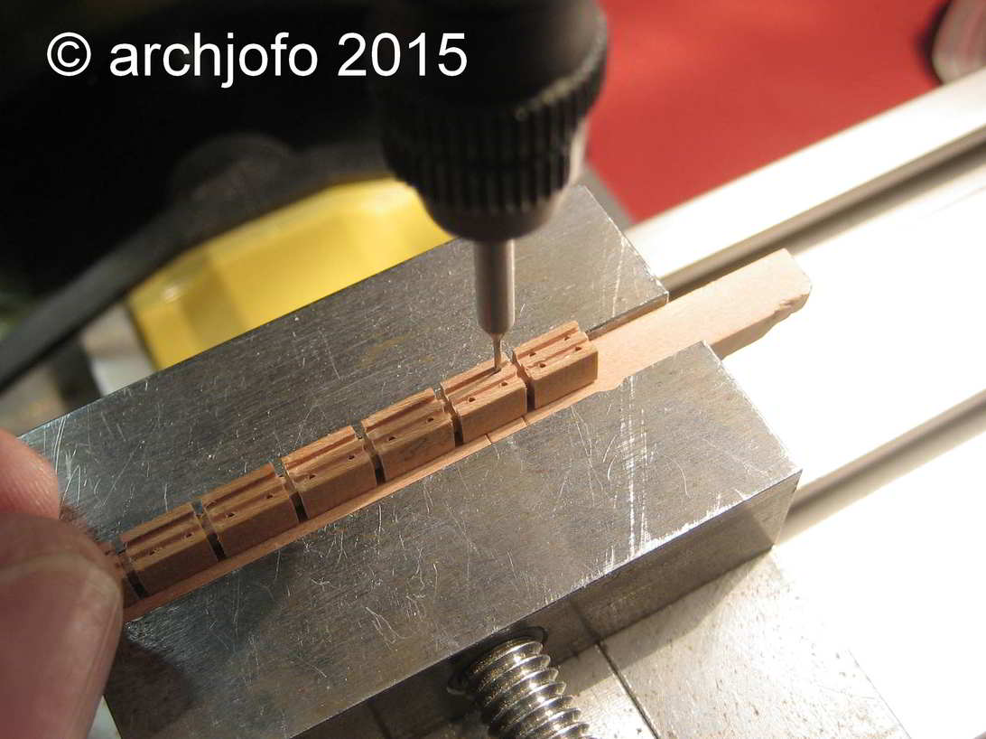

Hallo Kollegen,
nach der langen Diskussion und grauen Theorie wieder mal was Produktives ... :D
Blockherstellung für die Seitentaljen
Die für den Seitentaljen-Prototyp verwendeten Blöcke mit 4 mm Länge waren von JB Model, also ein Fertigprodukt. Die Blöcke für die 12 – Pfünder der La Créole hatten eine Länge von 234 mm im Original, also 4,875 mm im Maßstab 1/48. Insofern sind diese Blöcke etwa um 0,9 mm zu klein, was sich auch im Größenverhältnis zu den Haken negativ bemerkbar macht.
Somit war klar, dass ich diese Blöcke selbst herstellen musste. Auf dem folgenden Bild sind die bereits vorbereiteten Rohlinge für Einscheiben- und Zweischeibenblöcke zu sehen. Die entsprechenden Nuten wurden mit der Minikreissäge in die erforderlichen Querschnitte gesägt.
Fortsetzung folgt ...
1 785
Samstag, 11. April 2015, 14:11
Ohhh Johann!
Das sieht schon wieder schwer nach vielen C's aus! :D

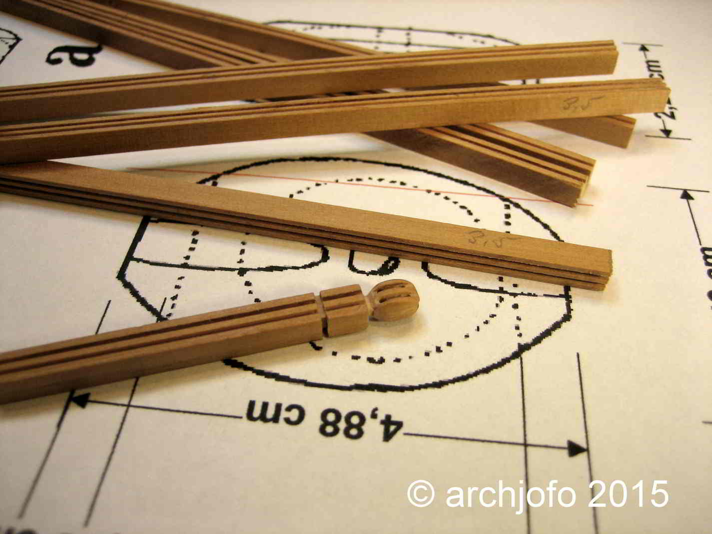

Fortsetzung: Seitentaljen für 18-Pfünder
Weiter geht es bei der Blockherstellung für die Seitentaljen der 18-Pfünder für die La Créole mit den Bohrungen für die Läufer.
Auf dem nächsten Bild ist ein fertiggestellter Doppelblock zu sehen. Des Weiteren sind daneben die Kauschen mit einem Durchmesser von 1,5 mm abgebildet.
Fortsetzung folgt …

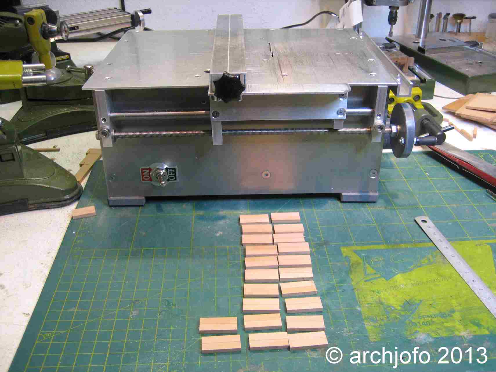

@Marcopolo
Hallo Marc,
Danke für Deinen Zuspruch!
Hier mit dieser Säge habe ich die Nuten gesägt:

Samstag, 18. April 2015, 07:29
Hallo Johann,
Danke für Deine Antwort,
ist die Maschine Marke Eigenbau??
Ich habe noch keine Maschine gefunden, die in diesem Größenbereich (Größe der Maschine als auch der Werkstücke) auch nur annähernd solch gute Ergebnisse liefert, wie Du es mit Deinen Blöcken hinbekommen hast.
Selbst Pr...XX..n scheidet hier mit ihren beiden Geräten an der Präzision meiner Meinung nach komplett aus.
So wie ich es auf dem Bild erkennen kann, ist an der Säge mittels Gewindestange der Parallelanschlag feinst verstellbar und einen Sägeblatthöhenversteller muß sie ja auch haben. HAMMER.
Wäre wirklich nett von Dir, mir hier ein paar gute Tips, einen Namen, etc. zu geben. So ein Präzisionsgerät würde alles erleichtern.
Ich hoffe, ich nerrv Dich nicht zu sehr mit meiner Fragerei.

Das ...
... ist ja wirklich eine Höllenmaschine. Die ist maximal 30cm breit. Zu kaufen gibt es so etwas schon. Ist aber nicht gerade billig.
Grüße aus Krefeld, Rolf :ok:

@Marcopolo
Hallo Marc,
diese Minikreissäge ist tatsächlich ein Eigenbau von einem Modellbauerkollegen.
Wenn Du Interesse an dieser Säge hast, folge dem LINK!
