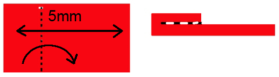

Fußmatten Bastelanleitung
Kannst Du ein bisschen was dazu schreiben, wie Du es gemacht hast?

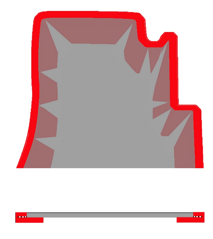

Hallo an alle, die Interesse am Basteln meiner Fußmatten haben!
Erst mal vielen Dank für die anerkennenden Worte! Wer also nachbasteln möchte, hier der Bericht.
Material:
Lederstreifen ca 0.3-0,5mm stark, 5mm breit
Bastelfließ (stärkstes Bügelfließ aus dem Schneiderbedarf), kommt der Nadelfilz-Optik sehr nahe
Bastelleim
1. Schnittmuster von der gewünschten Fußmattenform erstellen
2. Fußmatte ringsum ca.2mm kleiner als das Schnittmuster aus dem Fließ ausschneiden
3. Den Lederstreifen an einer Längsseite ca. 1mm umschlagen und festkleben. Am besten immer nach dem Kleben, zum Trocknen zwischen zwei Holzbrettchen spannen! (rechts Querschnitt nach dem Kleben)
4. Den Lederstreifen, mit der nichtumgeschlagenen Seite, unter den Mattenrand kleben, so dass der umgeschlagene Teil übersteht, und so die Matteneinfassung bildet.
Achtung: den Lederstreifen an Rundungen und Ecken bis zum umgeschlagenen Rand einschneiden, damit es keine Wülste gibt und sich das Leder besser an den Fußmattenrand anlegen lässt! (unten Querschnitt)
Sollte die fertige Matte noch nicht die gewünschte Steifigkeit haben, kann man von hinten noch beliebig viele Lagen Fließ aufbügeln. Aber bei dem Bastelfließ sollten 1-2 Lagen reichen!
Die restliche Gestaltung bleibt jedem selbst überlassen! Ich habe die Stufen mit einem Lederstreifen und die Fußablage mit lackiertem Fließ versehen. Mercedes-Schriftzug aufgeklebt und die Befestigungsdruckknöpfe mit Nagelköpfen nachempfunden.
Ich hoffe, ich konnte allen Interessierten helfen!
Gruß Freddy

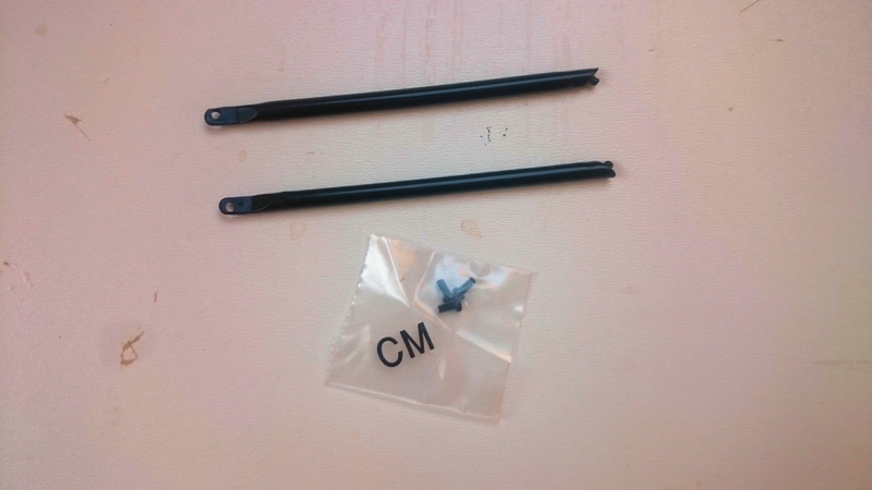

Stützstrebe links & rechts (Zink)
01 Einbau der linken Stützstrebe
Zuerst wird die Stützstrebe durch die Bohrung in der Stirnwand geschoben und anschließend unten in die Seitenverkleidung eingesteckt.
Die Stützstrebe wird danach im Mittelstück des Querverbands mithilfe einer CM Schraube befestigt.

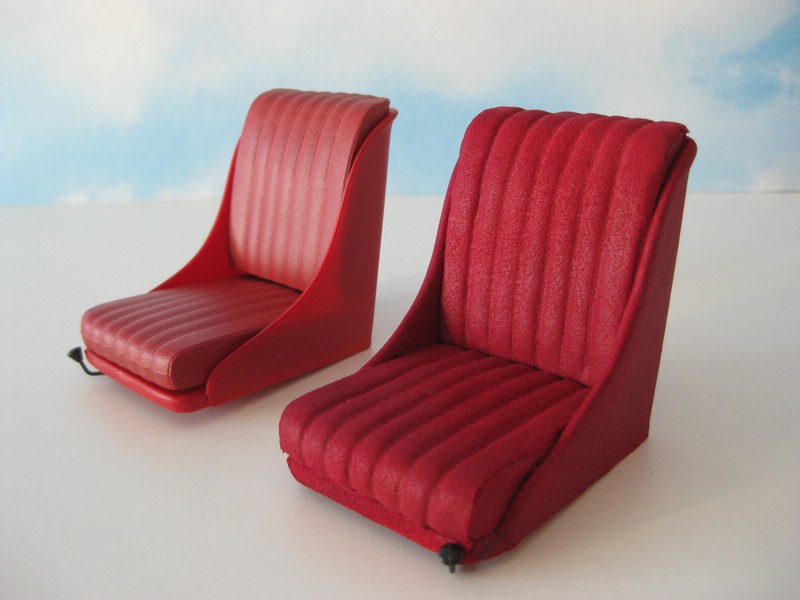

Montag, 9. November 2015, 17:34
Sitze mit Leder beziehen

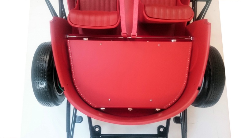

habe jetzt auch meine Sitze und die Sitzschalen mit Leder bezogen. Die Sitzflächen habe ich auch mit Lederstreifen unterfüttert ( super Tipp aus diesem Forum :ok: ).
Zum befestigen des Leders habe ich Sprühkleber verwendet.
ohne Leder und mit Leder
An den Fussmatten die man auf den Bildern sieht bin ich noch am arbeiten.
Hans-Jörg

1 782
Dienstag, 10. November 2015, 12:20
Hallo Hans-Jörg,
sehr schön, Deine Ledersitze! :respekt: Ich wollte meine Sitzschalen zuerst auch mit Leder beziehen, da sie aber in meinem (1:1) SLK auch in Kunststoff sind , habe ich es so gelassen. Ich hatte auch so schon kleine Probleme, die bezogenen Sitze in die Schalen zu bekommen, war schon recht eng! Bin auf Deine Fußmatten gespannt!
Grüße Friedemann
1 783
Dienstag, 10. November 2015, 14:37
Hallo Friedemann, :wink:
vielen Dank.
Habe die Sitzschalen auf Originalbidern auch mit Leder oder Kunststoff gesehen. Wollte sie auch erst lackieren da sie mir zu sehr nach Plastik aussehen.Habe mich dann aber doch für Leder entschieden.
Mein Leder hat eine stärke von ca. 0,4mm. Mit drücken und schieben passen die Sitze aber noch recht gut in die Sitzschalen.
Aber mal schauen wie das ganze wirkt wenn die Karrosse darauf sitzt und der direkte Blick eingeschränkt wird. Das gleiche gilt auch für die Fussmatten.
Hans-Jörg

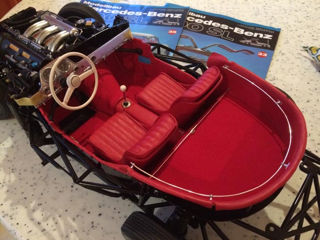

ich bin jetzt auch endlich mal wieder auf aktuellem Stand:
Die Fußmatten sind noch nicht das wahre, vielleicht fällt mir noch was besseres ein..... :idee:

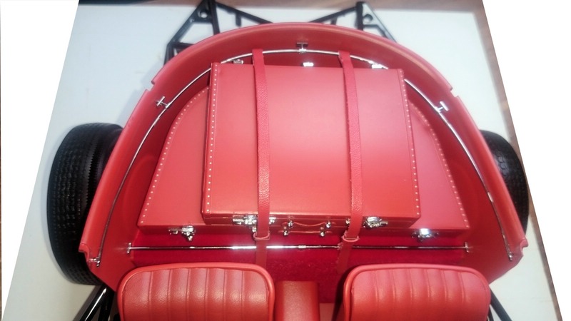

Mittwoch, 18. November 2015, 13:12

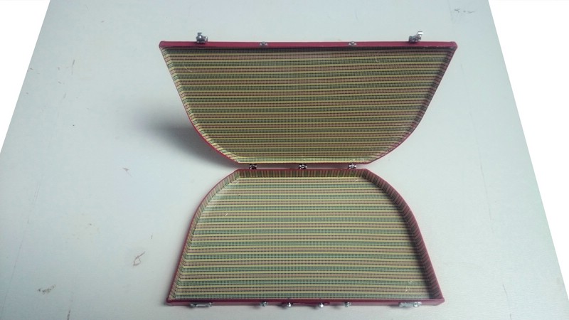

Fotostrecke Heft 46

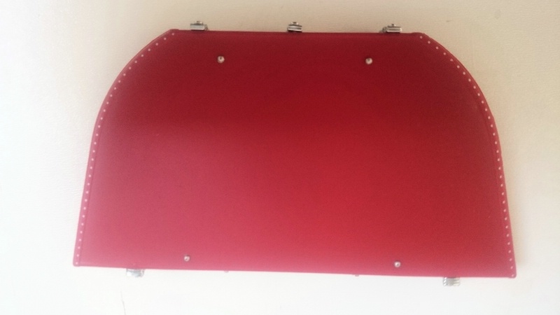

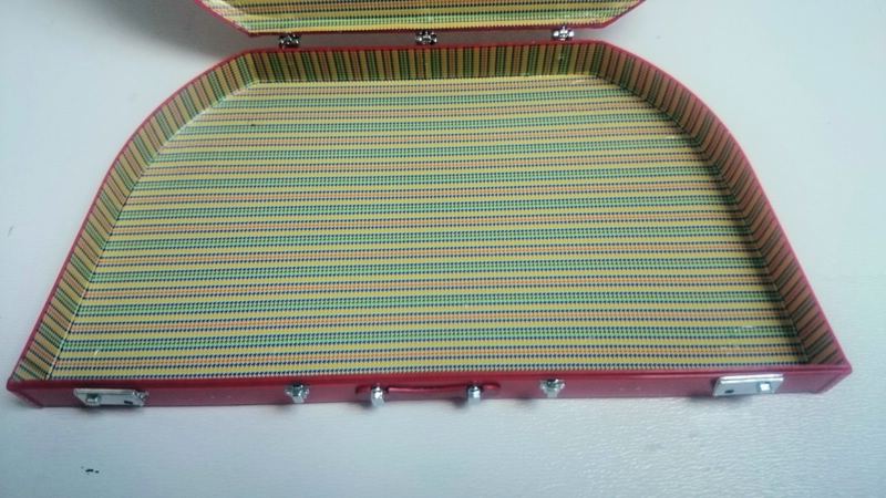

Mahlzeit, heute gab es Heft 46 und darin enthalten der große Koffer.
In dieser Ausgabe gibt es keinen Bauabschnitt. Erst mit der nächsten werden die Koffer im Gepäckraum verstaut.
Die Verpackung
Der Koffer in der Übersicht
Koffer groß (ABS,PVC & Metall)
Scharniere an der Rückseite
Der Koffer ist rundherum mit Nietenimitationen bestückt.
...und er lässt sich mit Hilfe der beweglichen Scharniere und Verschlüsse auch öffnen.
Nahaufnahme von innen.
Das war es dann auch hierzu schon wieder.
Die Heftvorschau auf Ausgabe 47
Gruß Robert

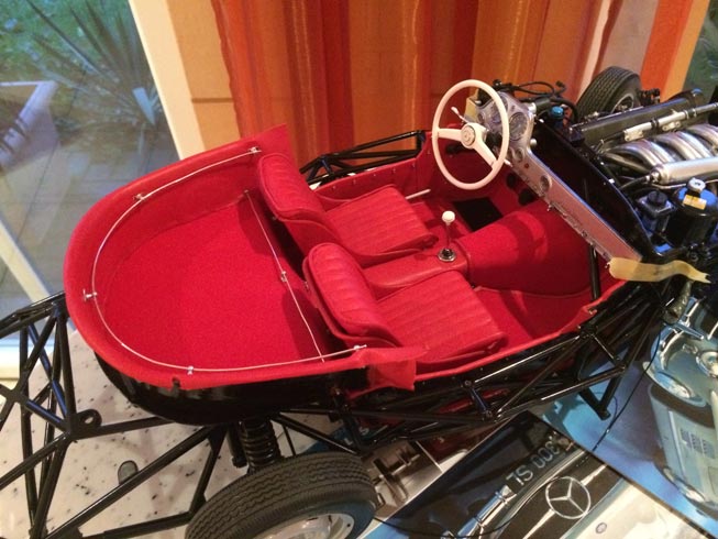

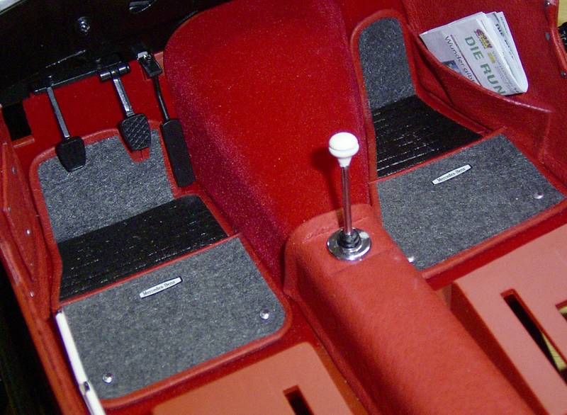

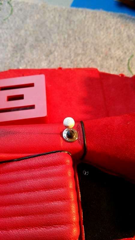

Habe mal wieder etwas Zeit gefunden zum Basteln. Hier das Ergebnis.
Zuerst habe ich den Schaltknauf überarbeitet. Eine dünner Stange und einen
kleinen Stern auf dem Knauf. Die Sitze sind komplett mit Leder überzogen. Mit
den Fußmatten bin ich noch nicht sicher ob ich sie lasse. Habe hierfür ein ganz
dünnes Blech genommen und es in Form gebogen und mit Velourleder beklebt. Dann
eine Lederschnur der Länge nach eingeschnitten und einfach auf den Rand aufgesteckt.
Gefällt mir aber irgendwie noch nicht richtig. Hatte auch die Version von
Freddy versucht. Ist mir aber nicht ordentlich gelungen. Naja wenn es Fortschritte
gibt melde ich mich.

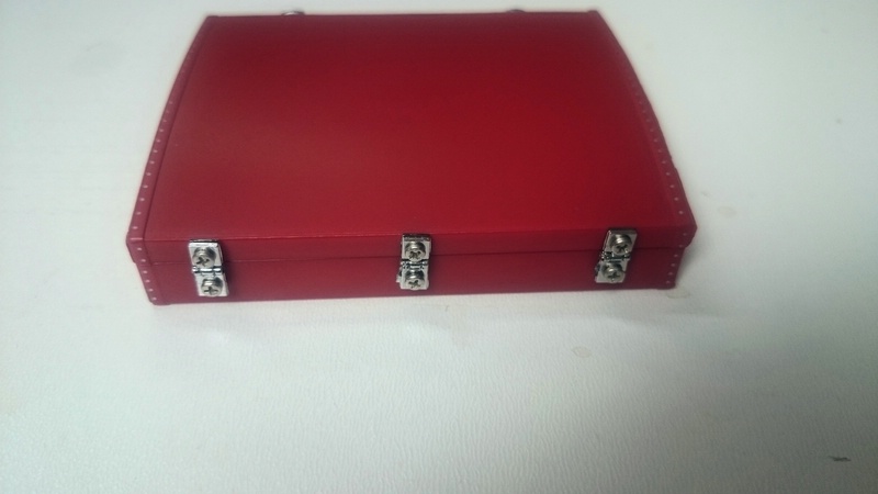

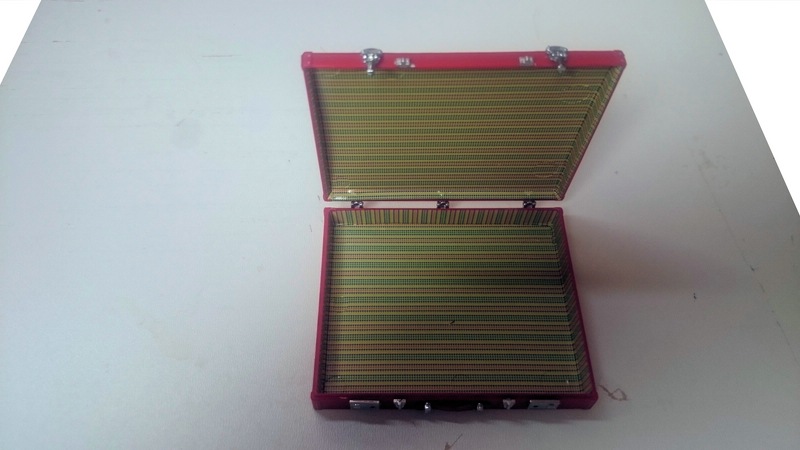

Fotostrecke Heft 47

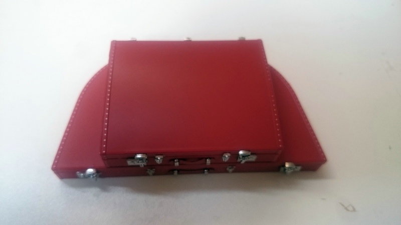

Mahlzeit, es geht weiter. Diesmal ist die Ausgabe 47 an der Reihe, es müssen zwei Bauabschnitte erledigt werden.
Die Verpackung

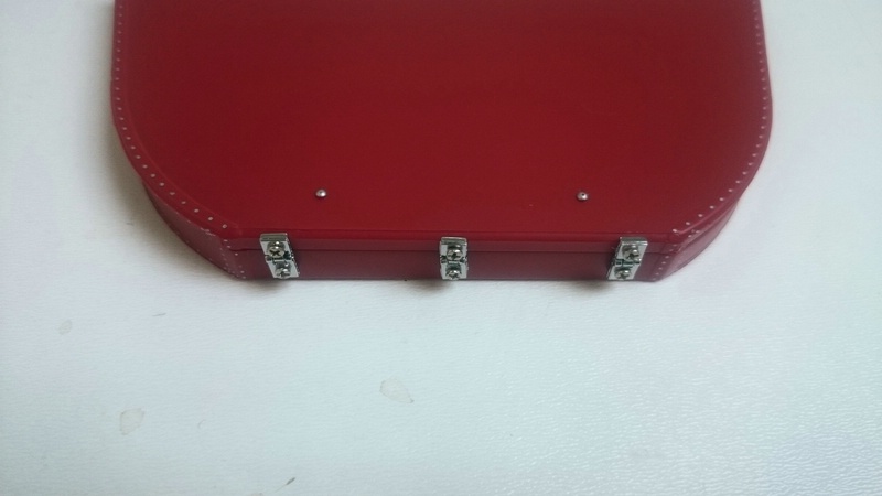

Koffer klein (ABS, PVC & Metall)
Von vorne
Von hinten
Offen
Von unten; an der Unterseite befinden sich vier Bohrungen.
Erinnert man sich an den großen Koffer aus Ausgabe 46, wies dieser vier silberne "Nieten" auf der Oberseite auf.
Die Bohrungen und Nieten passen exakt ineinander, das hält den kleinen Koffer auf dem großen in Position.
01 Verstauen der beiden Koffer
zuerst legen wir die beiden Spanngurte mit samt der hinteren Schutzstange über die beiden Vordersitze.
Anschließend legen wir zuerst den großen....
...danach den kleinen Koffer in den Gepäckraum.
02 Anbringen der hinteren Schutzstange
Jetzt legen wir die beiden Spanngurte mit samt der hinteren Schutzstange zurück auf die Koffer, richten die Gurte aus und stecken die 5 Stifte in Ihre Bohrungen.
Heftvorschau auf Ausgabe 48
Das war es mal wieder....
bis nächste Woche
Gruß Robert
