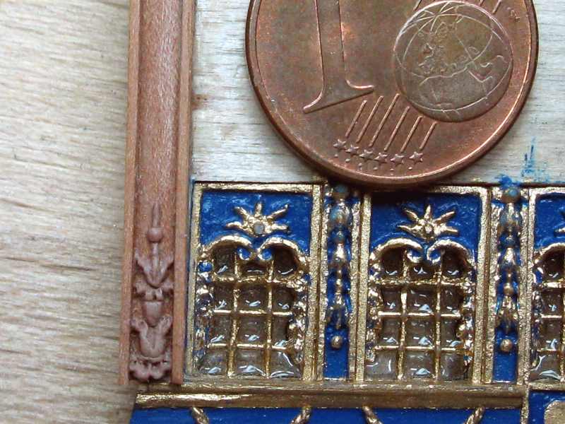

Leider sind die Fortschritte seit meinem letzten Beitrag nicht so groß, wie ich es mir gewünscht hätte aber ein bisschen was hab ich wieder fertig.
Zunächst einmal stand die zweite Lilie für den Heckspiegel auf dem Programm, die ich versuchsweise mit Knete abgeformt hatte. Die Methode hat mich nicht überzeugt, da der Abguss nicht so besonders geworden ist und ich so viel nacharbeiten musste, dass ich auch gleich eine neue hätte schnitzen können:motz:.
Naja was soll´s, jetzt sind die Lilien dran und für´s nächste Mal benutze ich dann das Knetsilikon, das schon auf dem Weg zu mir ist :D.

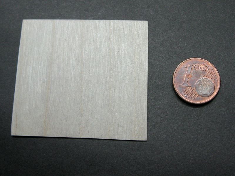

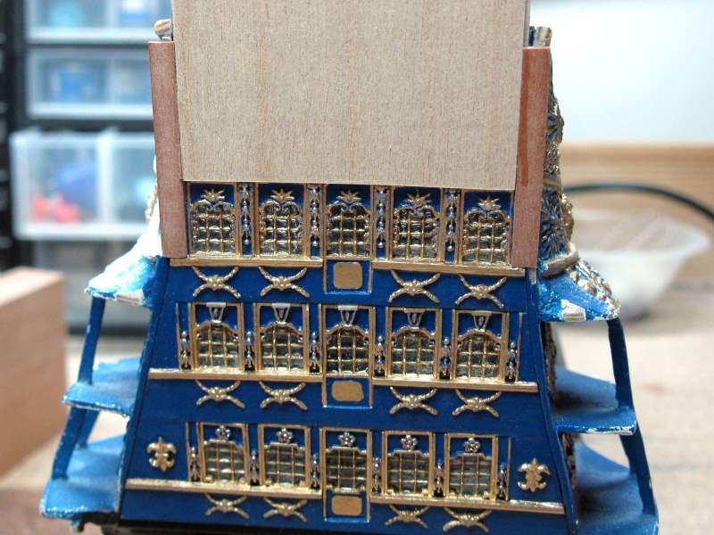

Weiter ging es dann mit den senkrechten Leisten, die das Relief am Heckspiegel einramen. Dazu musste zunächst mal der Rumpfabschluss auf die gleiche Höhe wie der obere Teil des Heckspiegels geschliffen werden.
Dann habe ich aus 0,6 mm Sperrholz eine Platte ausgeschnitten, die sowohl als Abstandsstück für die Leisten, als auch als Basisplatte für das Relief dienen soll.
Dann einfach links und rechts eine Leiste angeklebt, so dass die Platte spielfrei dazwischenpasst...
...darauf zwei 0,5er Vierkantleisten...
...und dann konnte es auch schon mit den Verzierungen losgehen.

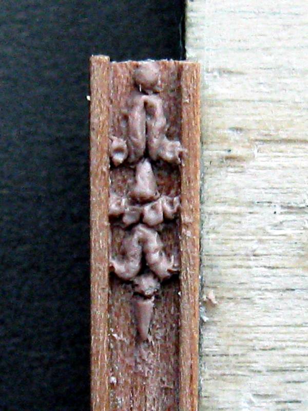

Hab´s endlich geschafft, die vier Verzierungen fertigzubekommen. Das hat deshalb so lange gedauert, weil es diesmal keine einfachen Glockenblumen (oder was auch immer das darstellen soll) waren sondern so ´ne Art Narzissen oder Krokusse. Könnten auch Hibiskusblüten sein ( hab keine Ahnung von dem Grünzeuchs :nixweis: ), auf jeden fall viel mehr Details und entasprechend schwieriger zu modellieren :roll:. Hier jedenfalls das Ergebnis:
Unten:
Und oben:
Die Steuerbordseite sieht natürlich genauso aus. Reicht zwar qualitativ nicht ganz an an die Verzierungen beim Pariser Modell heran...
...ist aber auch im direkten Größenvergleich doch ein wenig kleiner und entsprechend kniffelig zu gestalten :rolleyes:.

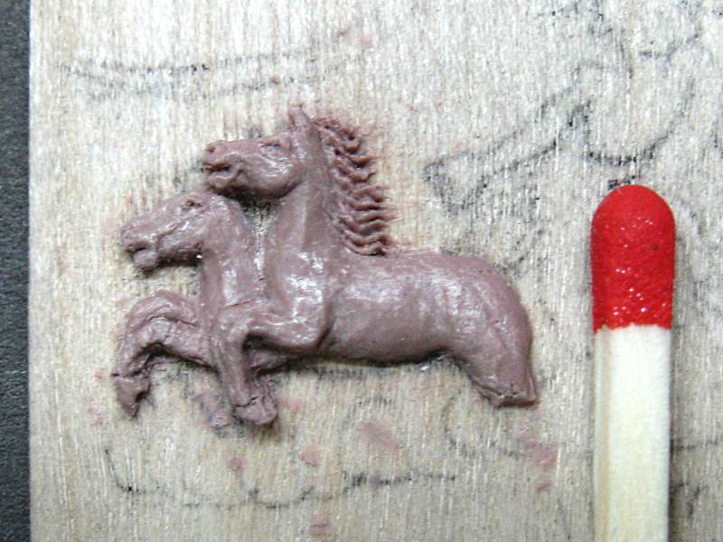

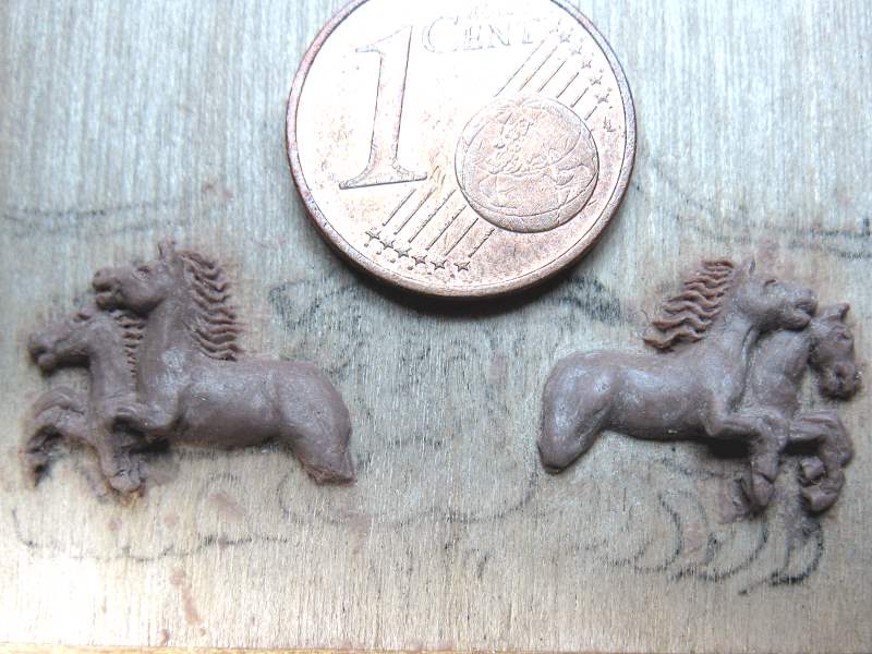

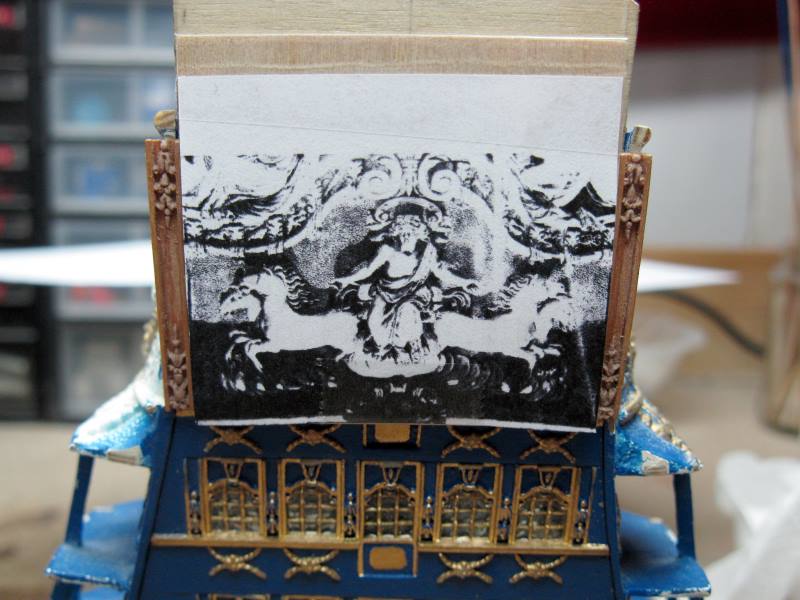

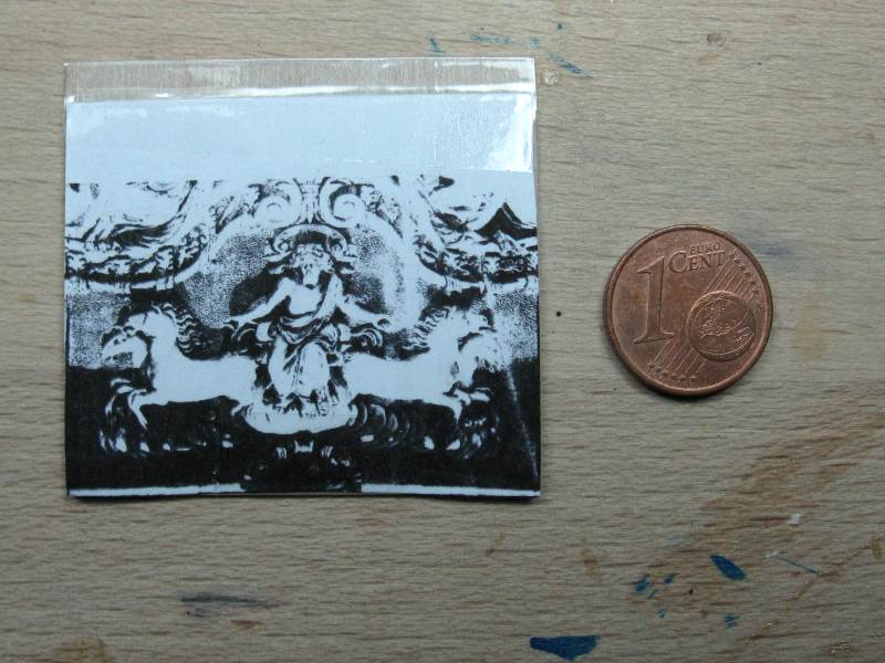

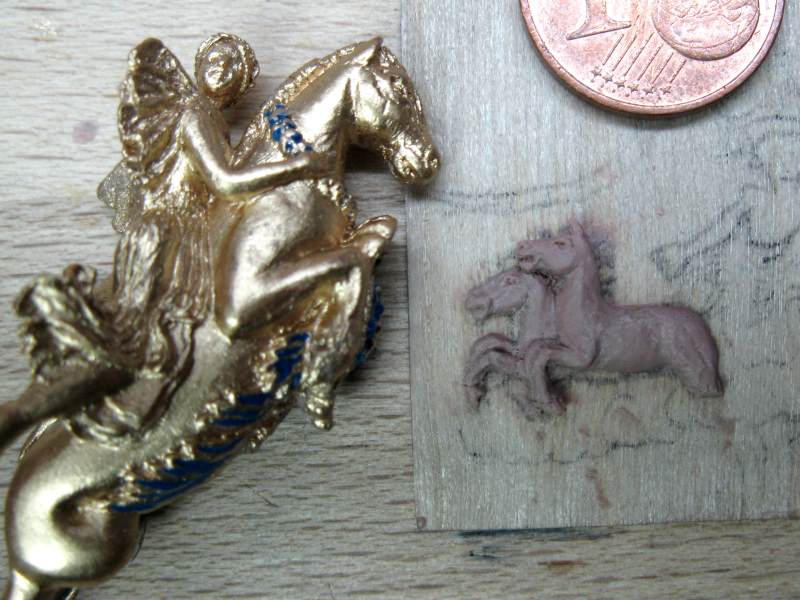

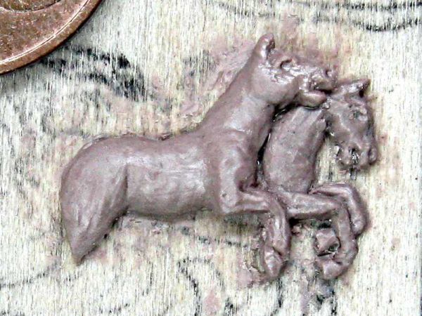

Heute ist wieder ein Tag, an dem ich mich der nächsten künstlerischen Herausforderung stelle, dem Relief auf dem Achterspiegel .
Als erstes hab ich mir mal das entsprechende Foto des Pariser Modells auf die passende Größe herunterverkleinert und zum durchpausen schwarzweiß gemacht.
Mal probeweise auf der Trägerplatte fixiert... Schei...., ist das winzig .
Naja, hilft ja nix, ich wollt´s ja nicht anders, mal probeweise am Schiff angebracht...
Upps, das seh ich jetzt erst, ist fürs Foto zu tief gerutscht, soll natürlich nicht die oberste Fensterreihe überdecken :rot: aber ich denke man kann trotzden das Prinzip erkennen.

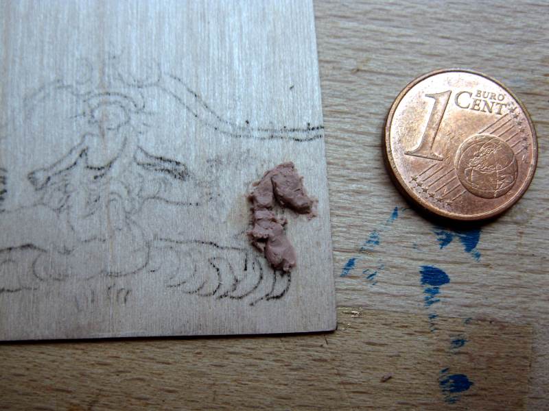

Dann ging´s auch gleich los mit dem Modellieren. Ich arbeite mich vom "Hintergrund" nach vorne, was bedeutet, dass die hinteren zwei Pferdchen zuerst dran sind und da diese von den vorderen Pferden teilweise verdeckt werden, wird natürlich auch nur der sichtbare Teil modelliert. Wie immer erst grob angefangen...
...dann immer mehr die Details rausgearbeitet. Hier mal ein Zwischenschritt:
Und so sieht´s dann fertig aus:
Die andere Seite ist auch schon fast fertig.
Nur noch ein wenig glätten, dann wäre das auch geschafft :whistling:. Hier noch mal die beiden Pferdchen zusammen:
Für die Größe bin ich eigentlich ganz zufrieden mit dem Ergebnis, sieht mal zumindest pferdeähnlich aus. Weiter geht es aus Zeitmangel leider wohl erst am Wochenende :nixweis:.

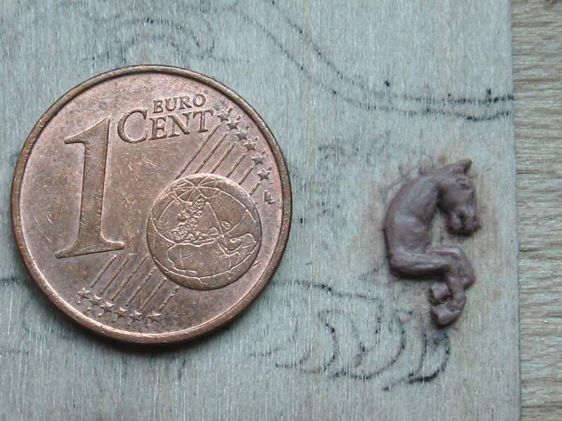

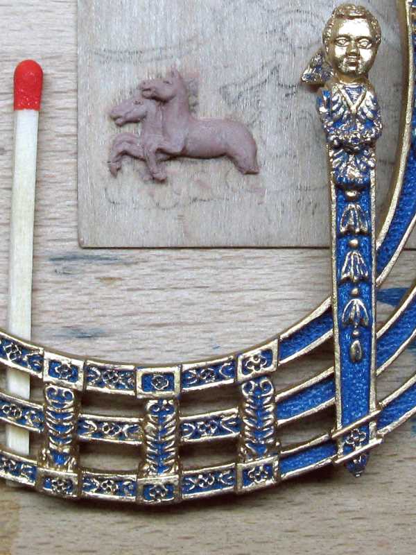

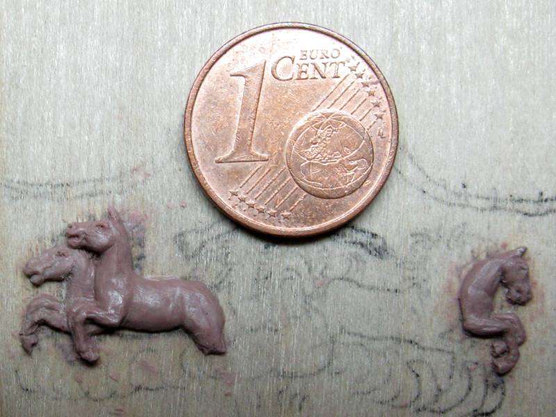

Kurzer Zwischenstandsbericht: Das nächste Pferdchen ist fast fertig. Nur die Mähne fehlt noch, die kommt dann nach dem Aushärten dran.
Zudem erscheint jetzt der Kopf des dahinterliegenden Pferdes zu groß, da muss ich noch etwas nacharbeiten (fällt mal wieder nur auf dem Foto auf, im Original sieht man das gar nicht so). Bis jetzt bin ich ja schon froh, dass ich das bei der Größe überhaupt so hinbekomme :D.

Wird natürlich wieder sehr schön. Aber eine Frage: Warum modellierst Du nicht direkt auf der Vorlage? Man könnte eine durchsichtige Folie darüberkleben, von der die Modelliermasse wieder gut runtergeht. Auf diese Art und Weise würdest Du zumindest die Gesamtdimension immer beibehalten.
Beiträge: 2 405
Realname: Matthias
1 786
Sonntag, 23. März 2014, 15:48
ich bin eigentlich davon ausgegangen, daß so etwas für Dich inzwischen ganz normal ist.
Nicht im geringsten, jedes neue Teil ist auch eine neue Herausforderung für mich. Zumal das Heckrelief die bislang winzigsten figürlichen Darstellung aufweißt. Hier mal zum Größenvergleich:
Milupinchen ist dagegen z.B. schon ziemlich groß...
...und die Galionsfigur geradezu gigantisch.
Ich hoffe mal, dass jetzt nichts viel kleineres mehr kommt.
Im Prinzip eine gute Idee, das Problem ist nur, dass das Teil, aufgrund seiner Winzigkeit, beim Ablösen in seine Einzelteile zerbrechen würde und ich die winzigen Krümel wahrscheinlich kaum noch zusammengesetzt bekäme. Deshalb ist es die sicherere Methode, das Relief gleich auf dem Untergrund zu lassen, auf dem es modelliert wurde. Damit die Proportionen stimmen pause ich ja deshalb die Konturen grob durch.

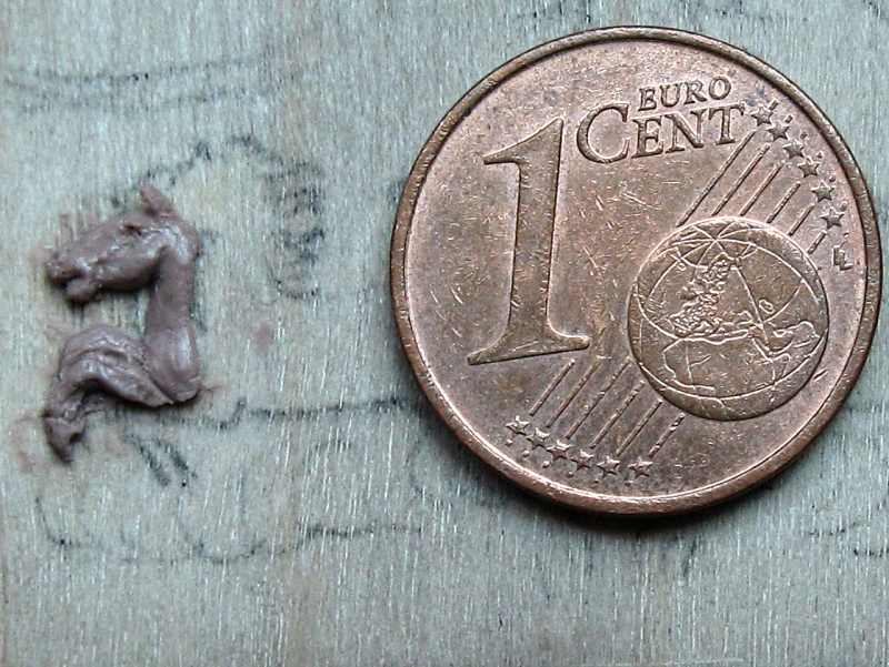

Während das MS trocknet kurz die weiteren Fortschritte:
Das vordere Pferd hat seine Mähne bekommen. Beim hinteren hab ich den Kopf noch etwas nachgearbeitet, jetzt passt er größenmäßig besser. Später bekommt es auch noch ein bisschen Mähne, da wo man es sieht.
Bild ist leider etwas unscharf, sorry :nixweis:

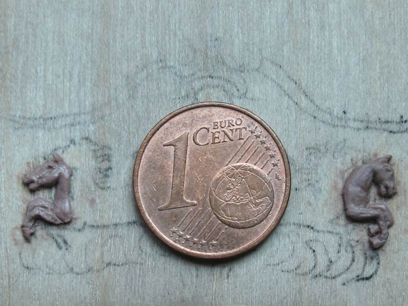

1 792
Sonntag, 23. März 2014, 20:09
So, nu is Pferdchen Nummer 4 auch fertig (bis auf die Mähne).
Feierabend für heute.
Soleil Royal Holzmodell 1:140

1 797

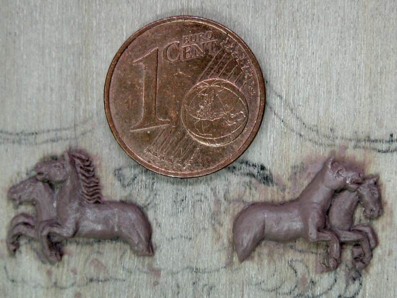

Dienstag, 25. März 2014, 21:06
Ich muss ein Geständnis machen...
...nachdem ich mir das letzte Pferd eine Weile auf dem Foto angeschaut hatte kam ich zu dem Entschluss: "Nä, gefällt mir nicht" . Irgendwie war der Kopf wieder zu groß, der Hals stimmte überhaupt nicht und war zu lang und zudem war das ganze Vieh ziemlich mopsig und die ganzen Proportionen stimmten irgendwie nicht. Mich persönlich hat das eher an einen Schäferhund erinnert als an ein Pferd. Also hab ich die letzten beiden Tage nochmal dran rumgeschnitzt, geschabt, geschliffen, abgeschnitten und teilweise neu modelliert, es wollte einfach nicht so werden, wie ich wollte. Insgesamt hab ich für die Korrektur bestimmt mehr als doppelt so lange gebraucht, wie für das eigentliche Modellieren (hätte ich´s nur gleich ordentlich gemacht :nixweis: ) aber letztendlich hab ich´s geschafft. Zum Vergleich habe ich mal die alte Version (links) und die neue (rechts) nebeneinander gestellt. Fototechnisch hab ich´s nicht so gut hinbekommen, die Bilder sind ziemlich nachgeschärft, damit man einigermaßen was erkennen kann.
Ich bin nicht hundertprozentig zufrieden, der Hals ist z.B. immer noch zu lang (das andere Pferd ist mir eindeutig besser gelungen) aber ich denke so ist es auf jeden Fall besser :). Zum Schluss hab ich noch die Mähne dranmodelliert, das hat auch noch was gebracht. Jetzt passt es auf jedenfall besser zu den anderen Pferden. Insgesamt bin ich so doch recht zufrieden.
