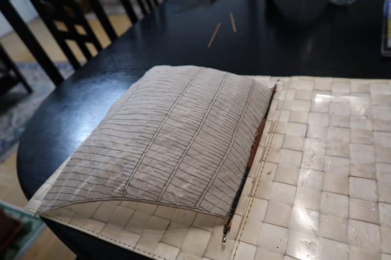

Samstag, 20. Januar 2018, 21:57
viel kann ich heute nicht zeigen, es wurden nur die Reffbänder am mittleren Focksegel angebracht, das hat mich aber fast den halben Tag gekostet :bang: :bang: :bang: .
Keine lustige Arbeit ;( , darum freue ich mich jetzt um so mehr auf das Blöcke anbringen und Takeln, aber jetzt kipp ich erst mal um :schlaf: :schlaf: :schlaf:

Moin moin :wink: :wink: :wink:
Ganz tolle Segel, die du da produziert hast. Gefallen mir echt gut. Sehr schön und sauber verarbeitet. Eins hab ich aber noch...wobei "aber" bissel das falsche Wort ist. Ich weiß ja nicht wie du deine Segel steif kriegst...ich benutze immer verünnten Holzleim und dann hab ich am Ende auch immer diesen arg knittrigen Charakter. Da mir der persönlich nicht so gefällt gehe ich dann noch mal mit dem Dampf vom Bügeleisen drüber. Das resduziert den beuligen Anblick doch arg. Wenn du das aber so schöner findest is ja auch guddi...war nur nen Gedanke. Aber egal wie...Topp Job :thumbsup:

Hallo Matthias,
Ich mach die Segel auch mit Leim-Wasser-Gemisch fest, ich verwende aber zusätzlich auch noch Haarspray. Eigentlich möchte ich die Segel nicht glätten. Ich zerknüll den Stoff extra beim Trocknen nach dem Kochen in Kaffee damit er diesen Knitter-Look bekommt. Mir wären glatte Segel zu "steril", durch den Knitter-Look bekommt das Modell mehr Leben und Dynamki, finde ich :nixweis: . In meiner Jugend hab ich mal ein Schiff in einem Museum geshen das auch so zerknitterte bauchige Segel gehabt hat, das hat mich unheimlich inspiriert. Bei vielen Modellen hängen die Segel ja einfach wie dicke Lappen von den Rahen, ohne Schwung und Bewegung, also ob Flaute wäre. Die Rümpfe sind oft Spitzenklasse aber nur wenige Modell haben eine realistische Besegelung (wobei ich jetzt nicht behaupten will das meine Segel soooo realistisch sind, ich finde aber so besser als glatt ).

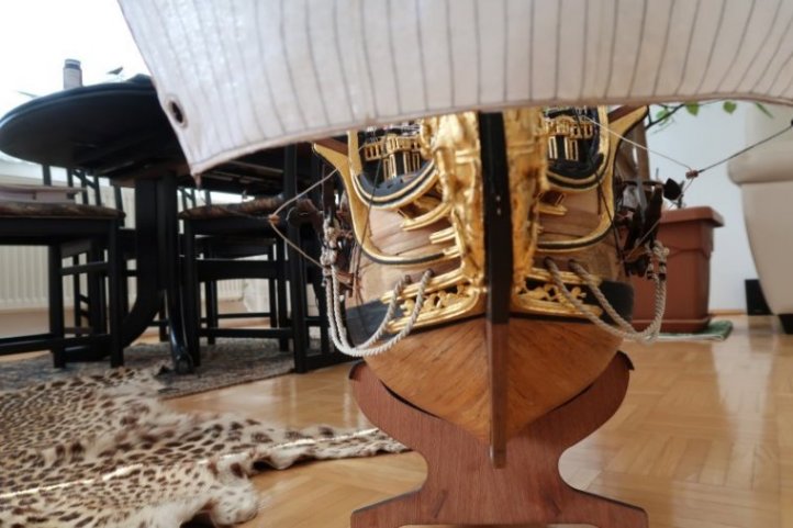

da ich heute keinen Bock auf Segel habe, hab ich mich mal an die Ankertaue gemacht. 3mm Taue wurden verwendet, es ist alles nur mal provisorisch dran gemacht und noch nicht verklebt, es fehlen ja noch die Ankerbojen....
Oliver

Sieht sehr gut aus, wirst Du die Ankerringe noch
bekleiden?
der Franz :abhau:

Hi Oliver,
es macht Spaß deine Baufortschritte zu sehen . Sorry , aber auch ich finde, die Segel könnten etwas glatter sein, da der Wind den Stoff ja auch glätten würde , ist aber Geschmackssache . Sehr schön sind sie so und so.

Sonntag, 21. Januar 2018, 13:51
Hallo Franz,
die Ringe sind schon bekleidet :) .

WOW, die Bekleidung der Ankerringe ist so akkurat,
erst beim mehrmaligen Vergrößern kann man die
Bekleidung erkennen, Hut ab :ok: :ok: :ok:

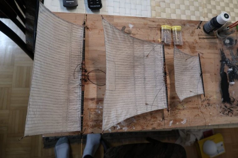

1 788
Mittwoch, 24. Januar 2018, 23:17
trotz extremen Motivationsmangel hab ich mich an das mittlere Focksegel gemacht und die Schlaufen für Gordings und Bullind gemacht, weiters wurden alle 22 Blöcke angebracht, die Fusspferde montiert und final die Leesegelspiere montiert. Das Segel ist bis auf die Takeltaue jetzt auch fertig für die Montage. Viel kann ich nicht zeigen, ist halt Miniaturarbeit die vielleicht erst dann zur Geltung kommt wenn das Segel dann voll getakelt ist :nixweis: .

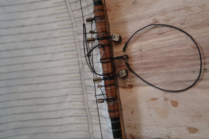

Hallo Dany,
meine Tauracks sind eigentlich recht einfach gehalten, ein Ende wird um das Rah gelegt und mit Wicklungen aus dünnem Garn zusammengezogen, das andere Ende wird um den Mast gelegt und mittels einer Nähnadel zwischen Rah und Segel durchgezogen so dass das Rah mal am Mast dran ist, dann wird das zweite Ende um das Rah gelegt und wieder zurück um den Mast geführt und dann auf der anderen Seite auch mit der Nähnadel um das Rah und zwischen Rah und Segel geführt, das ganze wird dann mit Superkleber fixiert. Ist zwar nicht ganz korrekt aber aus Platzmangel und dem Massstab für mich nicht anders lösbar. Um da historisch richtige Racks zu machen fehlt mir einfach der Platz zum Arbeiten.

Donnerstag, 25. Januar 2018, 09:57
Hi Oli,
danke für die Erklärung, aber ich steige leider nicht durch ?(
Könntest du das beim nächsten Mal, wenn du das machst, bebildern oder skizzieren?

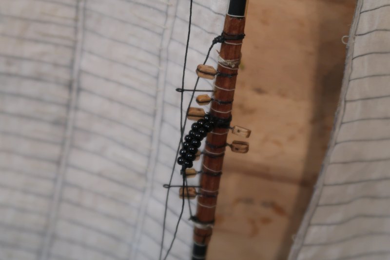

Donnerstag, 25. Januar 2018, 22:51
heute Abend hab ich die Blöcke und Schlaufen am obersten Segel des Fockmastes angebracht. Danach wurden die Racks gemacht, da hab ich etwas umdisponiert.
-Das unterste Segel vom Fockmast bekam nur eine "Seilrack", also Seil aussermittig rechts um das Rah und im hinteren Bereich des Mastes eine Schlaufe, dann noch ein Seil ausserlittig um das Rah links gemacht und das Ende wird dann bei der Montage durch die Schlaufe des anderen Rackteils gezogen und fest gemacht.
-Das mittlere Segel hat eine Kugelrack bekommen (doppelreihig), die Zwischenbrettchen die normalerweise zwischen den Kugeln sind hab ich nicht hin bekommen :-(
-Das oberste Segel hat ein Kugelrack (einreihig) bekommen.
Die losen Enden der Racks der beiden oberen Segel werden dann zwischen Rah und Segel auf der anderen Mastseite mit einer Nächnadel durchgezogen und fest gesetzt.
Ich hab die Kugeln bewusst in schwarz genommen, das gibt so einen schönen Kontrast zu den Maststengen...zumindest bilde ich mir das als Farbenblinder ein.
Am Focksegel sieht man auch noch den Rahhanger bzw. deren Teile....
Ich hab mal etwas mit der Kamere gespielt und mit Zoom "gearbeitet", die Makros sind gnadenlos, das sieht man ja jeden Superkleberfilm :bang: :bang: :bang: , in Real sieht man davon gar nichts, sogar mit Superbrille ist da fast nix zu sehen....
Oliver
PS: @Dany, kannst Du es jetzt verstehen wie ich die Racks mache ?
PPS: als nächstes wird das ganze Seilgerödel an den Segeln soweit angebracht und dann kann es an die Montage und Takelung des Fockmastes gehen....

Freitag, 26. Januar 2018, 02:23
Sehr schön erklärt und sehr schön gezeigt...
der Franz :abhau:

1 796
Freitag, 26. Januar 2018, 07:08
Hallo Oliver
Einwandfreie Arbeit, die Segel sind Dir top gelungen. :love: :ok: :ok: :ok: :ok:
PS: Nun weiss ich wo ich Segel bestellen kann. :lol:

Freitag, 26. Januar 2018, 10:14
Hi Oliver,
danke für die Erklärung. Jetzt hab auch ich es begriffen ;)

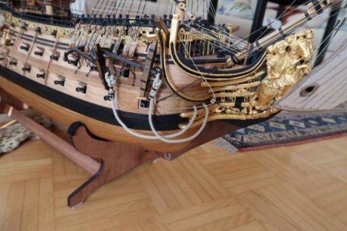

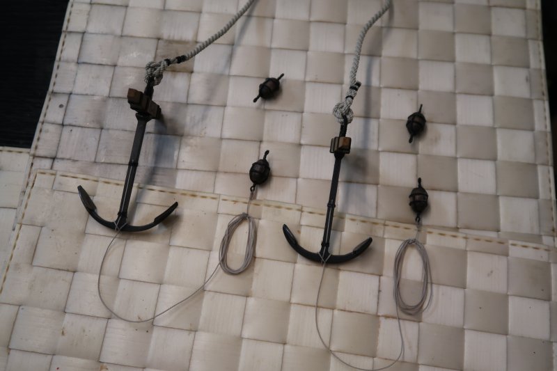

Freitag, 26. Januar 2018, 22:58
Guten Abend liebe Kapitäne,
da ich heute keine Lust auf Segel hatte wurden mal die Ankerbojen gemacht, muss ja auch sein ;) . Die Bojen wurden nach alter enlischer Art gekleidet, leide sieht man das auf den Bildern so schlecht, zwei Anker wurden schon damit ausgestattet....
Oliver
