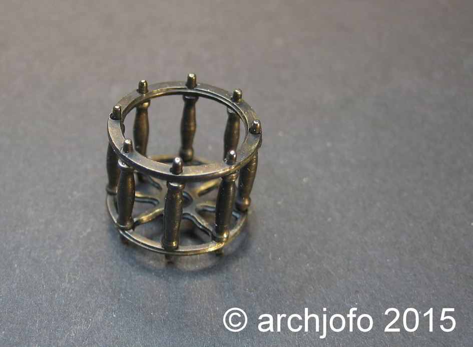

Hallo Kollegen,
noch ein wenig was zum Wochende geschafft!
Fortsetzung: Baille à Drisse oder Marsfall-Baljen
Nach dem Brünieren und dem Einsetzen einer Tauwerksrolle ist wieder eine Detaillösung und ein kleines Modell im Modell fertigt geworden. Nun heißt es davon 5 Stück in der gleichen Präzision anzufertigen.
Zu guter Letzt noch ein Bild der Balje auf dem Schnittmodell.
Fortsetzung folgt …

Hier geht es weiter mit dem Baubericht.
Zwischenzeitlich wurden alle notwendigen Teile zur Herstellung der weiteren vier Marsfallen-Baljen hergerichtet.
Zur Erleichterung der Montage der Marsfallen-Baljen benutze ich eine einfache Hilfe aus Holz. In diese werden die Abstandshalter durch das Unterteil gesteckt. Nach dem Aufsetzen des Oberteiles wird der „Taukorb“ mittels Löstpaste weich verlötet. Zur Fixierungen reichen jeweils vier Punkte oben und unten.
Fortsetzung folgt …

1 856
Sonntag, 10. Mai 2015, 21:10
Und hier geht es mit tiefgreifendem Modellbau weiter ... :D
Fertigstellung: Baille à Drisse oder Marsfall-Baljen
So nun sind alle fünf „Taukörbe“ fertiggestellt.
Für das letzte Bild stellte ich die Marfallen-Baljen einfach auf das Deck, um einen Eindruck von der Größe dieser Ausrüstungsteile zu erhalten.
Wieder wurde ein Detail abgearbeitet. Demnächst werde ich entweder die 18 Pfünder fertig takeln, oder den Hühnerstall überarbeiten, denn die 1. Version genügt nicht mehr meinen Vorstellungen.
Bis bald …
