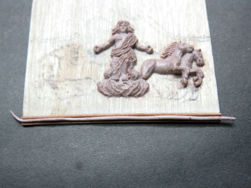

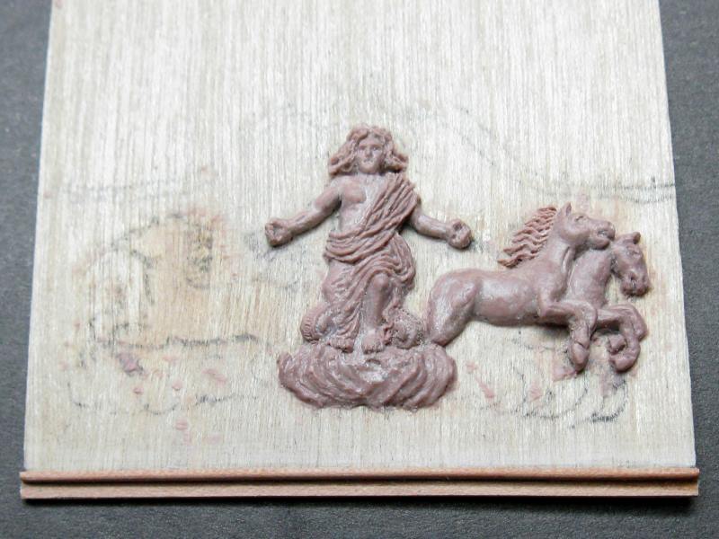

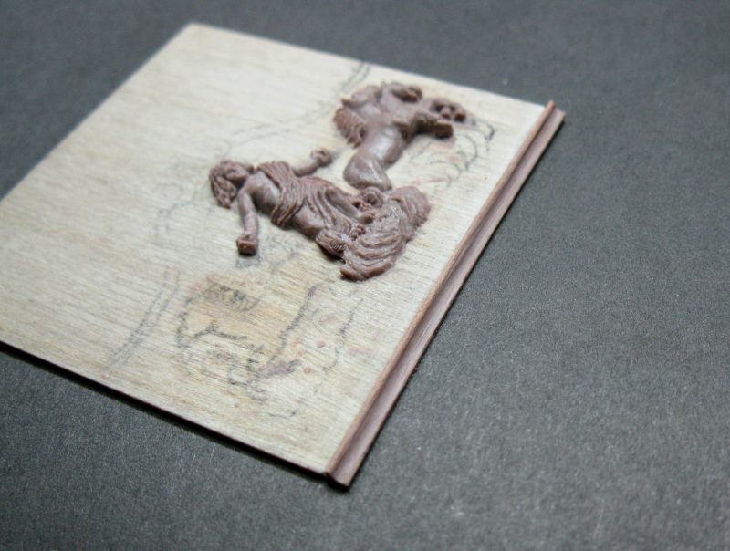

Da ich momentan etwas dem Siechtum anheim gefallen bin, konnte ich dieses Wochenende nur eine klitzekleine Winzigkeit machen :nixweis:, dafür hab ich aber doch recht viel Text und Bilder. Und zwar geht es um die Leiste zwischen der obersten Fensterreihe und der Quadriga. Hier ist auf den Fotos des Pariser Modells eine Hohlkehlleiste zu erkennen. Da ich bei den Balkonen noch mehr solcher und ähnlicher Profile brauche, hab ich mir Gedanken gemacht, wie man so etwas in meinem Maßstab sauber und einfach herstellen kann. Deshalb hier ein kleines How-to zu meiner Lösung:
Zunächst hab ich mal eine kleine Leiste, Querschnitt ca. 1,5 x 0,5mm, hochkant unten an die Grundplatte geklebt.
Eine zweite, gleichgroße Leiste kam dann rechtwinklig dran. Die erste Leiste dann noch oben halbrund geschliffen.
In den so entstandenen Winkel hab ich dann einen dünnen Strang Magic Sculp eingelegt...
...und diesen einfach mit einem runden Modellierwerkzeug in den Winkel eingearbeitet und mit einem feuchten Pinsel noch etwas geglättet.
Das war´s eigentlich auch schon. Das ganze hat keine 10 Minuten gedauert und mit schnitzen oder schleifen hätte ich es auch nicht besser hingekriegt :(. Nach dem Aushärten dann noch ganz leicht mit feinem Schleifpapier und Stahlwolle drüber und schon passt´s :D.
Ach ja, dem aufmerksamen Beobachter dürfte aufgefallen sein, dass bei manchen Bildern das linke Pferdepaar fehlt. Da hab ich beim Bearbeiten die, nur 0,6 mm starke, Sperrholzgrundplatte zu sehr gebogen, so dass sie abgeplatzt sind. Aber keine Sorge, sind nur in zwei Teile zerbrochen, die man einfach und spurlos wieder kleben konnte. Beim letzten Bild hab ich sie dann, der Vollständigkeit halber, mit dazugelegt. Festgeklebt werden sie dann erst wieder zum Ende, so hab ich nämlich für die weiteren Modellierarbeiten ein bisschen mehr Platz :whistling:.

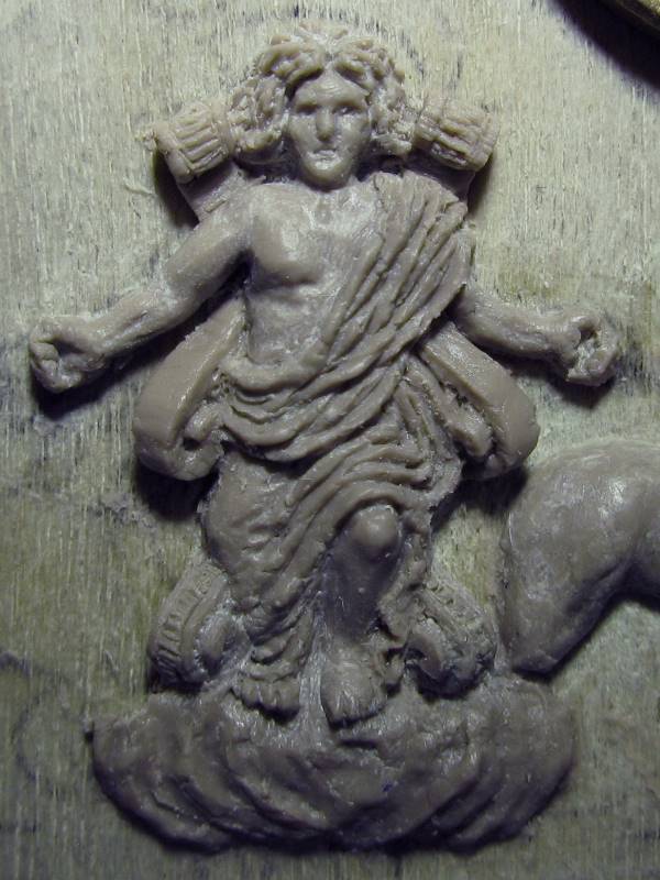

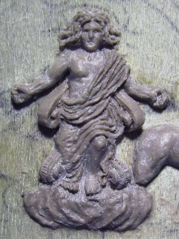

Heute war ich wieder genug bei Kräften ;) um an Apollos Streitwagen weiterzumachen. Was heißt: wieder blöde Krullen modellieren :roll:. Klappt aber inzwischen besser. Zunächst waren die unterhalb der Arme dran (natürlich noch viel zu groß, wird ja auch einiges wieder weggeschnitten).
Dann die neben den Ohren.
Also wenn Ihr mich fragt, sieht das nicht wie ein Streitwagen aus, sondern hat eher was von ´nem Ohrensessel 8|. Aber jetzt richte ich mich nun mal nach der Vorlage vom Museumsmodell, also bleibe ich auch dabei. Insgesamt sieht es jetzt so aus:
Nach dem Aushärten wird dann alles wieder in Form geschnitzt und geschliffen, dann ist das Thema Streitwagen auch bald abgehakt :whistling:.

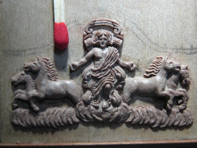

Mal ein kurzes Lebenszeichen von mir. War in letzter Zeit nicht sehr motiviert was zu machen :(. Das lag hauptsächlich an diesen blöden Krulenschneckenschnörkeldingern die wohl den "Streitwagen" von Apollo darstellen sollen. Jetzt hab ich mich endlich mal aufgerafft und die Dinger so gut ich eben konnte fertig zu machen. Die unten rechts hab ich auch nochmal überarbeitet, mehr mach ich jetzt auch nicht mehr daran X(.
Jetzt kann es mit, hoffentlich erfreulicheren, Dingen weitergehen :evil:.

...aber bis dahin ist noch ein weiter Weg :heul:. Also erst mal weitere Details gemacht, z.B. an dem Streitwagenohrensesseldingens - also ich finde ja, das sieht eher aus wie ein Thron, also werde ich es in Zukunft Thron nennen :thumbup:. Zudem hab ich unterhalb der Quadriga die Wolken oder Wellen oder wasweißichwasdasdarstellensoll komplettiert. Wenn man gaaanz genau hinschaut, kann man auch erkennen, dass sich die beiden ausgebüchsten Pferdchen (mittels Sekundenkleberunterstützung) wieder dazugesellt haben ;).
Kommentar meiner Verlobten, als ich es ihr gezeigt habe: "Ach du Sch...". Genau das wollte ich hören :D.

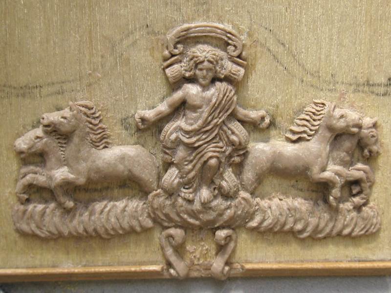

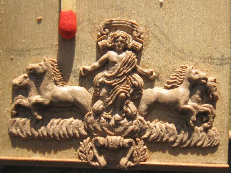

Heute wollte ich unbedingt am Schiff weitermachen. Andererseits wollte ich bei dem schönen Wetter auch nicht auf der Bude hocken :(, also hab ich die Werft kurzerhand auf die Terasse verlegt. Somit gibt es heute auch mal ein paar Tageslichtaufnahmen. Weiter ging es mit der Verzierung unterhalb der Quadriga. Zunächst mal die beiden umrandenden Schnörkel modelliert, aushärten lassen und gleich nachgearbeitet.
Als nächstes war das Mittelstück dazwischen dran, sowie die Zweige, die alles am Rand einsäumen. Wie man am Schattenwurf erkennen kann, waren mittlerweile etliche Stündchen vergangen.
Deshalb ist das nächste Bild auch schon wieder bei Kunstlicht entstanden, da irgendwann mal die Sonne weg war :nixweis:. Inzwischen ist auch die "Füllung" der Verzierung soweit hart. Die Löcher sollen dazu dienen, dass die superfitzelwinzigen Lilien, die jetzt noch kommen sollen, besseren Halt finden...
...und an die mach´ich mich jetzt ran. Wünscht mir Glück :S.

Geschafft!
Die Lilien hab ich jetzt auch noch irgendwie hingefriemelt, naja so andeutungsweise kann man es wenigstens erkennen.
Besser hab ich´s nicht hingekriegt :nixweis: aber wenn man bedenkt, dass die Dinger nur ca. 1,5 mm hoch sind kann man, glaub ich, ganz zufrieden sein. Jetzt bin ich aber auch fix und foxi, das rumgefrickel ist ganz schön anstrengend :whistling:, ich hau mich aufs Ohr.
