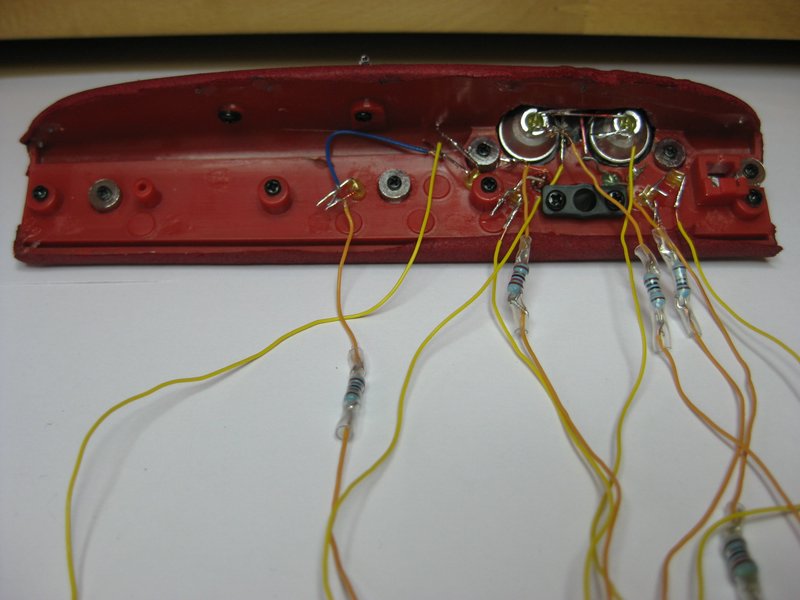

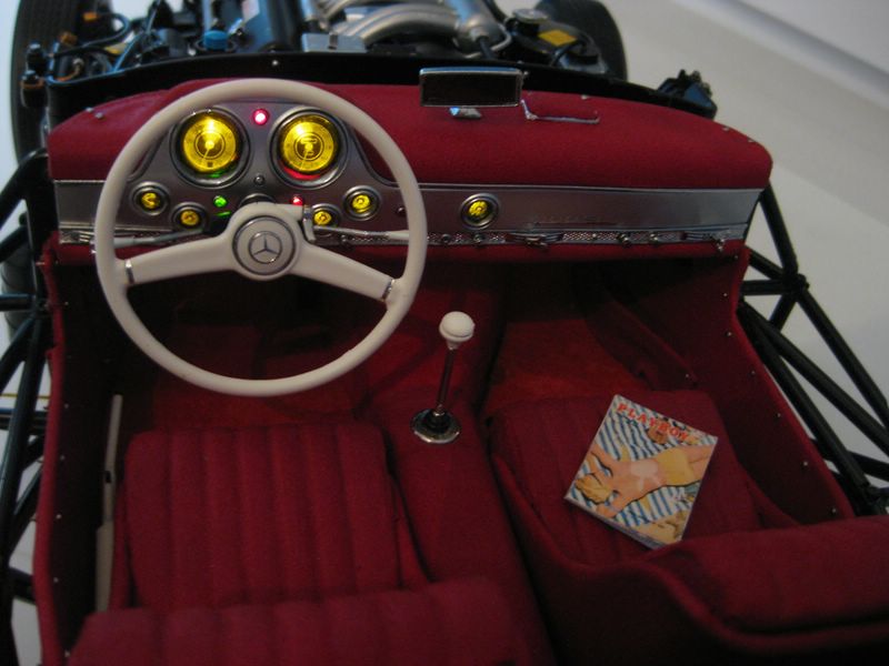

Einbau des beleuchteten Amaturenbrett
Hallo zusammen :wink:
nach dem einsetzen von Widerständen an den LED ,habe ich das ganze Teil eingebaut.
Alles schön Isoliert damit der Rahmenquerverband aus Metall keinen Kurzschluss verursacht.
Auf der rechten Seite des Schaltbrettes habe ich den Stift zur verschraubung des Rahmenquerverbands entfernt.Da genau an der Stelle eine LED ihren Platz finden muss.
Da der Rahmenquerverband jetzt nur links zuverschrauben ist, habe ich ihn auf der rechten Seite mit Heißkleber befestigt.
Für die Kabelverlegung ist ausreichend Platz vorhanden.
Mal schauen wie das ganze beim geschlossenen Fahrzeug aus sieht.
Verwendete Bauteile (alle von Conrad):
2 Stück Nr.149503 Reflektor 5mm ,die von mir verwendeten 3mm Reflektoren sind nicht mehr im Programm
2 Stück Nr.156245 LED 5mm gelb
2 Stück Nr.184632 LED 1,9mm rot
1 Stück Nr. 1,9mm grün, gleiche Bauweise wie die roten, Nr leider nicht mehr bekannt.
5 Stück Nr.184918 LED 3mm gelb
5 Stück 10 Ohm Widerstände.
Es werden immer 2 LED in Reihe geschaltet und am langen Bein ( +) der LED ein Widerstand vorgeschaltet.
Danach werden alle 5 Pluskabel miteinander verbunden, genauso alle 5 Minuskabel.So das man am Ende nur noch ein plus und ein minus Kabel hat.
Das ganze wird dann an die 4,5Volt Batterie für die Fahrzeugbeleuchtung mit angeschlossen,bzw an den Beleuchtungsschalter am Amatuernbrett.
Ich hoffe ihr konntet meiner Beschreibung folgen :doof:
Da ich kein Elektriker bin habe ich alles in meinen Worten zu beschreiben versucht.Die Fachleute unter euch möchten mir das bitte verzeihen. :smilie:
Ich habe auch nix gegen eine Korrektur meiner Beschreibung, ganz im Gegenteil.Freue mich wenn ich was dazu lernen kann.:idee:
Hans-Jörg

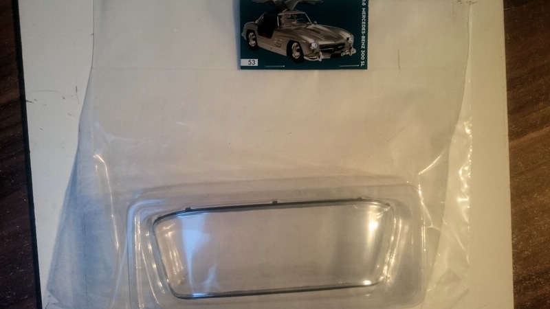

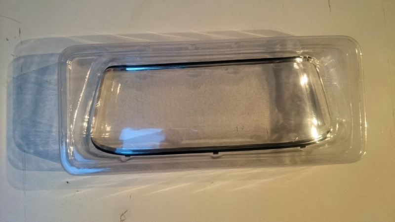

Fotostrecke Heft 53
Guten Morgen....
heute geht es mit Heft 53 weiter, diese Ausgabe enthält ein weiteres Teil das erst mit Ausgabe 56 montiert wird.
Bevor es los geht zitiere ich zwei Texte aus dem Heft.
"Mit dieser Ausgabe erhalten Sie die Frontscheibe. Bewahren Sie diese sorgfältig. Das Bauteil wird in Ausgabe 56 am Fahrzeug montiert."
"Mit Ausgabe 56 erhalten Sie die Karosse. An ihr montieren Sie das Dach und die Scheiben. im Anschluss bringen Sie die beiden Flügeltüren an.
Thomas sollte also recht behalten. :ok:
Die Verpackung
Auch hier war die Frontscheibe (SAN-Kunststoff) zum Schutz in einem Blister verpackt.
Die Frontscheibe an sich macht einen guten Eindruck, sie ist Glasklar weist keine Schlieren oder Fingerabdrücke oder sonstige Fehler auf.
Lediglich der aufgedruckte Chromrahmen ist etwas unsauber angebracht wurden. Dies fällt allerdings nur beim genauen hinsehen auf.
Die Dichtung ist ebenfalls nur angedeutet und bereits aufgedruckt.
Scheibe Außenansicht
Scheibe Innenansicht
Nahaufnahme (Macken im Chromrahmen)
Die Heftvorschau auf Ausgabe 54
Das wars von mir, Gruß Robert. :wink:

Amaturenbeleuchtung
hatte vor ca 8 Wochen !!!! Eaglemoss angeschrieben, wieviel Batterien der MB 300SL benötigt.
Hier die Antwort: Zitat:
Vielen Dank für Ihre Nachricht. Die Beleuchtung wird mit 2
AA-Batterien á 1,5 Volt versorgt. Wir hoffen unsere Auskunft kann Ihnen
weiterhelfen.
Mist, ich bin von 3 Batterien ausgegangen :bang: .
Entweder ich verstecke unter meiner Vitrine einen extra Batterieblock oder ich muss alles wieder auseinander nehmen und mich von meiner Reihenschaltung verabschieden. ?(
Hans-Jörg

Amaturenbeleuchtung
habe jetzt vor jeder LED einen Widerstand gesetzt.Die Aufstellung habe ich von Rene bekommen.Nochmals Vielen Dank dafür. :ok:
Zitat:
Grundsätzlich geht man immer nach folgender Formel vor:grundsätzlich gehst du immer nach folgender Formel vor:
(Versorgungsspannung - LED-Spannung)/ Strom durch LED = Widerstand.Ist der errechnete Widerstandswert nicht verfügbar, dann den nächst größeren nehmen.
Nr.156245 LED 5mm gelb: 3V - 2V / 20mA = 50 Ohm vor jede LED.
Nr.184632 LED 1,9mm rot: 3V - 2V / 20mA = 50 Ohm vor jede LED.
Nr.184764 LED 1,9mm grün: 3V - 2.4V / 20mA = 30 Ohm vor jede LED
Nr.184918 LED 3mm gelb: 3V - 2.1V / 20mA = 45 Ohm vor jede LED
Alle Bauteile sind von Conrad. Klappt wunderbar :D
Hans-Jörg

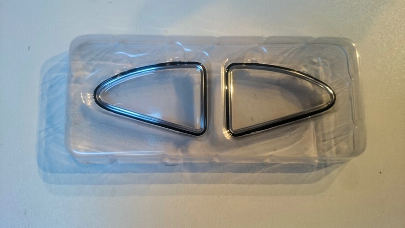

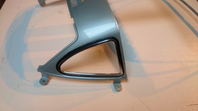

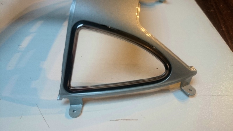

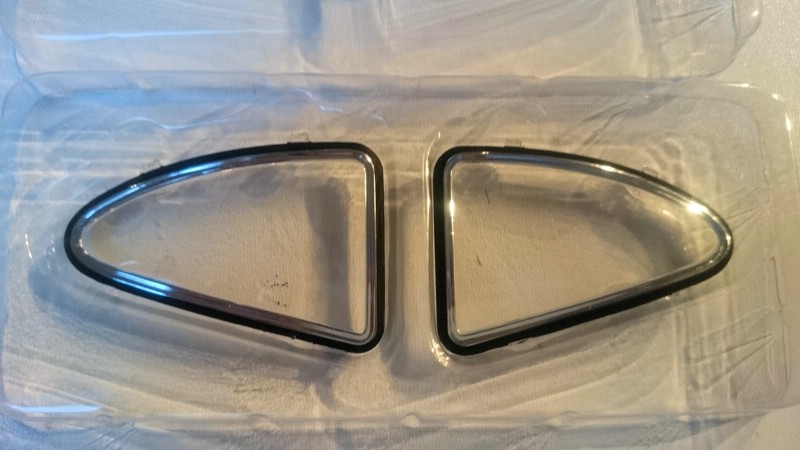

Fotostrecke Heft 54
Guten Tag zusammen,
Heft 54 beinhaltet die beiden Dreiecksfenster die auch mit dieser Ausgabe in zwei Bauabschnitten montiert werden.
Die Verpackung
Separates Blister
Alle Teile
Dreiecksfenster links & Rechts (SAN-Kunststoff)
Von Vorne
Von hinten
01 Das Linke Dreiecksfenster
02 Das rechte Dreiecksfenster
Heftvorschau auf Ausgabe 55
Das wars, Gruß Robert

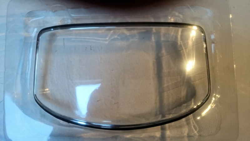

Fotostrecke Heft 55
Guten Morgen,
heute Heft 55 mit einem Bauabschnitt.
Die Verpackung
auch diesmal wurde die Heckscheibe (aus SAN-Kunststoff) in einem separaten Blister verpackt.
01 Einsetzen der Heckscheibe
Die Heckscheibe wird mit zwei Schrauben befestigt, hier sollte auf jeden fall darauf geachtet werden das die Heckscheibe richtig sitzt und die Schrauben nicht allzu fest eingedreht werden.
Heftvorschau auf Ausgabe 56
Gruß Robert
