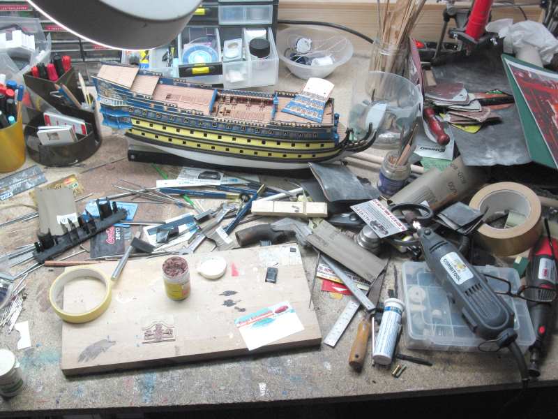

Nachdem ich nun länger nichts von mir hab hören lassen (oder besser lesen), habe ich nun endlich mal wieder die Gelegenheit, etwas zu berichten. In letzter Zeit hatte ich einfach zu viel anderes Zeug um die Ohren. Zunächst mal war ich mit Heiraten und dem ganzen Drumherum beschäftigt. Danach hab ich mir ein neues (altes) Auto gekauft und daran ziemlich viel rumgebastelt. Das wiederum hat meinem, sowieso schon ziemlich desolaten, Basteltisch noch zusätzlich zugesetzt...
...wie man an den diversen schwarzen Plastiktrümmern und dem schwarzen Plastiksägespanen erkennen kann. Da ich aber so gar keinen Bock hatte, klar Schiff zu machen, blieb einfach alles liegen. Naja, vielleicht hab ich auch einfach mal ´ne kleine Pause gebraucht.

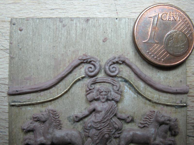

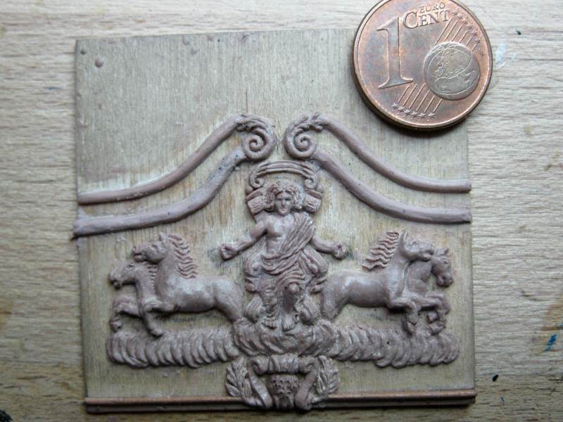

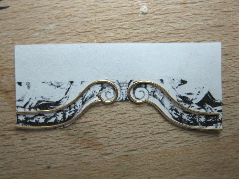

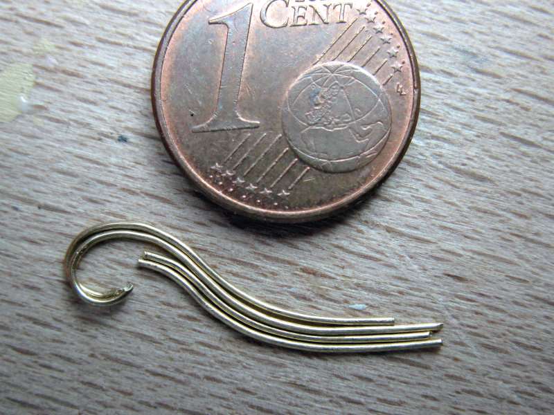

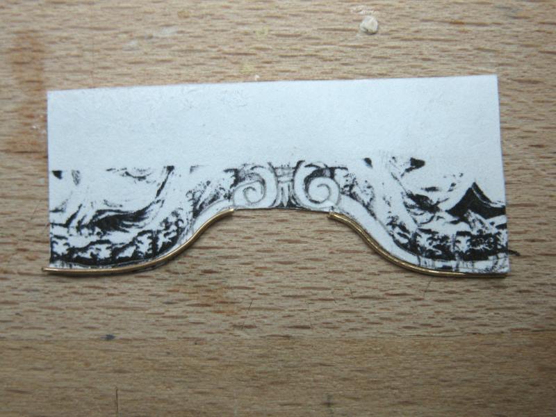

Wie auch immer - lange Rede, garkein Sinn - heute ist es endlich weitergegangen. Als nächstes waren die Bögen über Apolls Haupt dran. Da ich hier doch etwas Bedenken hatte, ob die dünnen Linien, nur aus Magic Sculp gemacht, wirklich halten würden, hab ich entschieden lieber ein "Grundgerüst" aus meinem dicksten ( 0,4 mm ;) ) Messingdraht herzustellen, was dem Ganzen etwas Halt geben sollte. Also zunächst ein Foto vom Pariser Modell bearbeitet und so weit verkleinert, dass es für mein Modell passt. Dieses diente dann als Biegevorlage für die Drähte.
Danach habe ich noch versucht, die Krümmung bei allen Teilen ungefähr gleich hinzukriegen, damit alles später schön symetrisch wird.

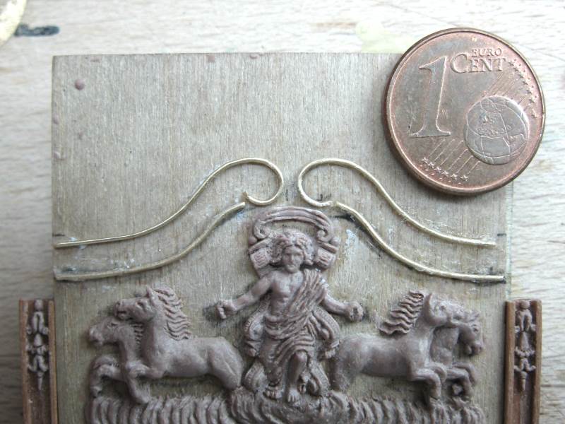

Und so sieht es dann aufgeklebt aus:

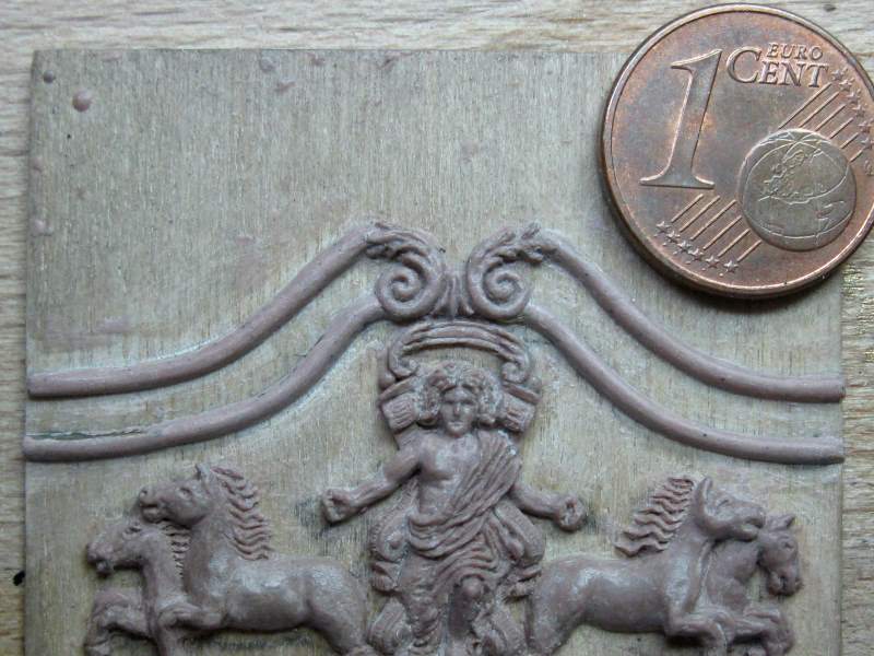

Das habe ich schon vor ein paar Wochen, bei schönem Wetter auf der Terasse, gemacht. Heute nun der Versuch, ob´s noch mit dem Modellieren klappt. Wenn ich jetzt zuerst den Basteltisch aufgeräumt hätte, hätte ich mich wahrscheinlich wieder nicht aufraffen können, noch was am Schiff zu machen. Also schön alles zur Seite geschoben und zumindest mal die Krullen gemacht:
Scheint noch zu gehen :D. Die nächsten Tage hab ich mir ernsthaft vorgenommen, den Basteltisch aufzuräumen, echt jetzt :motz:. Dann werde ich wohl auch wieder öfter von mir hören lassen ( oder besser lesen :rolleyes: ).

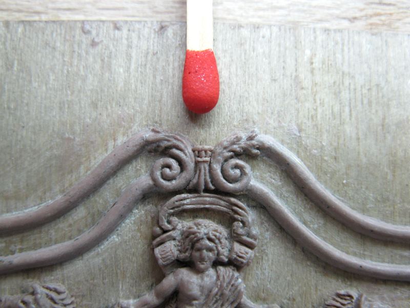

Und weiter geht´s, wie versprochen. Jetzt sollte sich zeigen, ob das mit dem Drahtuntergestell wirklich so eine gut Idee war. Also um die oberen Drähte mal Pampe drumrumgematscht.
Jepp, hat ganz gut geklappt. Muss natürlich noch geschliffen und geglättet werden aber dazu musste es erst mal aushärten. In der Zeit habe ich dann auch die Aufräumarbeiten auf der Werft hinter mich gebracht und es ist sichtbar Ordnung eingetreten.

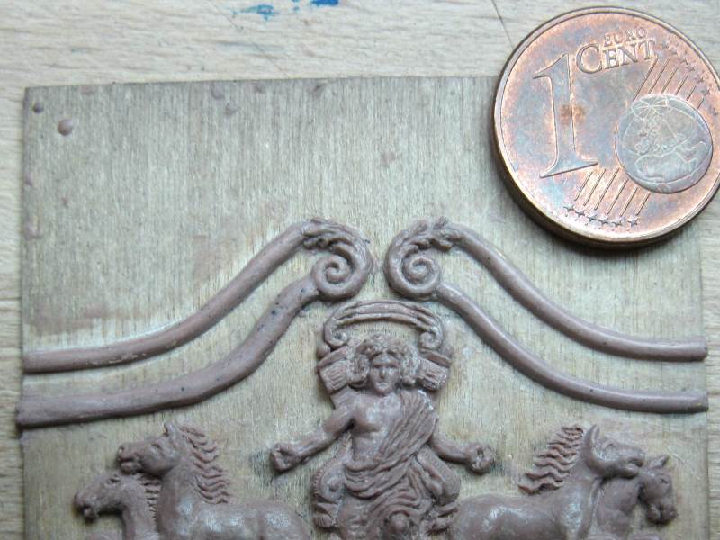

So arbeitet es sich doch gleich viel angenehmer :D und das Magic Sculp war in der Zwischenzeit auch hart. Also gleich mal die linke Seite zurechtgeschliffen. Hier im Vergleich zur ungeschliffenen rechten Seite:
Hält auch tadellos auf dem Draht, also habe ich die linke Seite auch noch geschliffen und die unteren Drähte auch mit MS eingepackt.
Das kann jetzt erst mal schön über Nacht aushärten und morgen wird dann alles fertiggeschliffen.

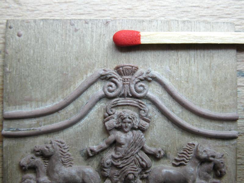

Und weiter geht´s mit den Bögen. Ich weiß, is jetzt nich sooo interessant aber da müsst Ihr jetzt halt durch :!!, es kommen auch wieder interessantere Sachen. Nachdem das MS ausgehärtet war, hab ich heute die Bögen weiter nachgearbeitet, geschliffen und geglättet. Ist aufwändiger als ich gedacht hatte, hier zuerst die rechte Seite komplett fertig. Der untere linke Bogen zum Vergleich noch nicht nachgearbeitet.
Und irgendwann war dann auch die linke Seite geschafft. Danach habe ich gleich mit der Verzierung in der Mitte angefangen, als erstes mal wieder eine Glockenblume...
...und dann gleich weiter nach oben gearbeitet.
Jetzt ist wieder aushärten angesagt. Vielleicht mache ich später noch die "Kronenauflage" mal schaun :nixweis:.
