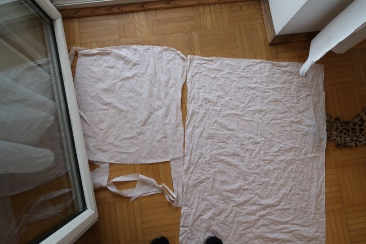

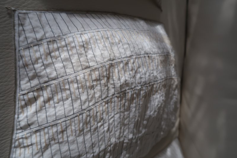

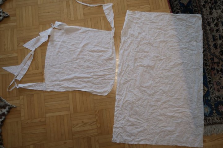

1 871
Freitag, 9. Februar 2018, 14:56
Schönen Nachmittag liebe Modellbauer,
@Berlin 1994, ja, ohne Takelung, anders ist es in meinen Augen nicht möglich eine Leesegel-Besegelung (die mal dran ist und bei Bedarf abmontiert werden kann) darzustellen. Wenn Du die Takelung von Leesegeln kennst, dann wird Dir sicher klar sein dass das unmöglich ist. Ich hab vor paar Jahren bei der Altair den Spinnaker mit Klemmen und Draht so zum abnehmen gemacht, das waren aber grad mal paar "Seile bei einem Segel, hier reden wir von sechs dieser Dinger. Und da ich mir eigentlich nicht sicher bin ob ich Leesegel haben möchte, in paar Jahren vielleicht doch, oder eben doch nicht, wäre eine flexible Montagemöglichkeit ideal. Wenn Du einen Trick für einen flexible/abnehmbare Takelage hast dann bitte nur her damit, mir fällt im Moment leider nix ein ?( :nixweis: :bang: ....

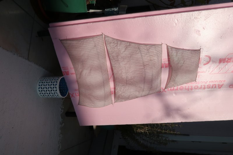

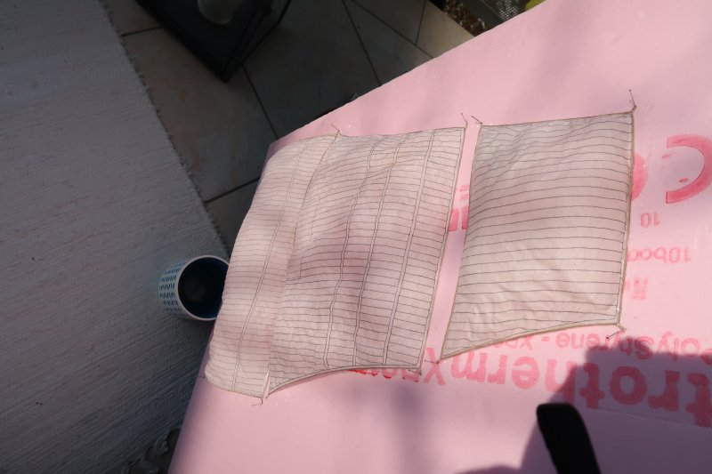

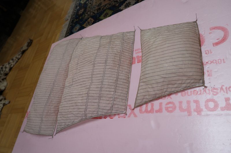

Da ich mir heute den Nachmittag frei genommen habe, hab ich mal den neuen Segelstoff mit Kaffee gefärbt, ca. 1 l Wasser und 3,5 Suppenlöffel löslichen Kaffe aufgekocht, Stoff rein, 10 Minuten gewartet, Stoff raus genommen und mit klarem Wasser ausgewaschen und getrocknet.
Jetzt brauch ich Eure Hilfe: passt der Farbton zusammen ? Die unbeschnittene Stoffbahn rechts ist noch etwas arg zerknittert, das gibt sich dann beim Segel aufmalen, mir geht es jetzt wirklich nur um die Helligkeit der Färbung, ich glaube ich bin sehr nahe dran, was mein Ihr ? Das erste Bild ist reines Tageslicht, das zweite Bild ist mit Mischbeleutung aufgenommen, und das dritte Bild ist mit starker Raumbeleuchtung gemacht worden.
Danke schon im Voraus für Eure Hilfe :ok:
Oliver
1 872
Freitag, 9. Februar 2018, 15:23
Was sind das für komische schwarze Flecken da auf dem Stoff, Fußlappen??? :abhau:

1 873
Freitag, 9. Februar 2018, 16:13
Also auf den Fotos schaut es aus als ob die Färbung passt.
der Franz :abhau:
im Bau: Nao Victoria 1:50
1 874
Freitag, 9. Februar 2018, 18:43
Hallo Oliver,
Soweit ich das auf deinem Foto beurteilen kann meine ich, dass es ganz genau passt. Das rechte Tuch sieht etwas dunkler aus, was aber an den gegenüber dem linken Tuch zahlreicheren Falten liegt, die mehr Schatten werfen.
Aber auch wenn es nicht ganz ganz genau passen sollte, wäre es ok, denn Segel waren nur selten aus einem Lager und zur gleichen Zeit produziert oder ausgeliefert worden.
Jürgen

1 875
Freitag, 9. Februar 2018, 19:07
danke für die Rückmeldungen :ok: , hab eben auch meine Liebste drüber schauen lassen und sie mein auch das es genau passt. Somit wird jetzt die Küche gemacht (es gab Scampi in Weissweinsauce und dazu ein Glas dess Weines :prost:) und dann kann es ans Segel zeichnen gehen...
Oliver

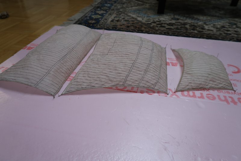

Samstag, 10. Februar 2018, 22:07

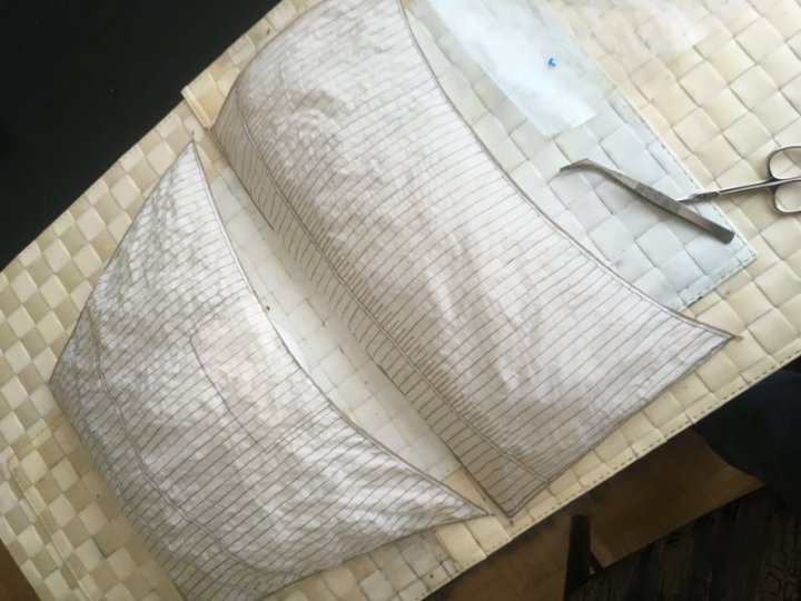

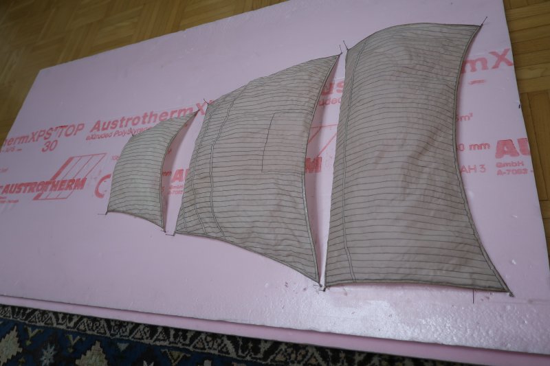

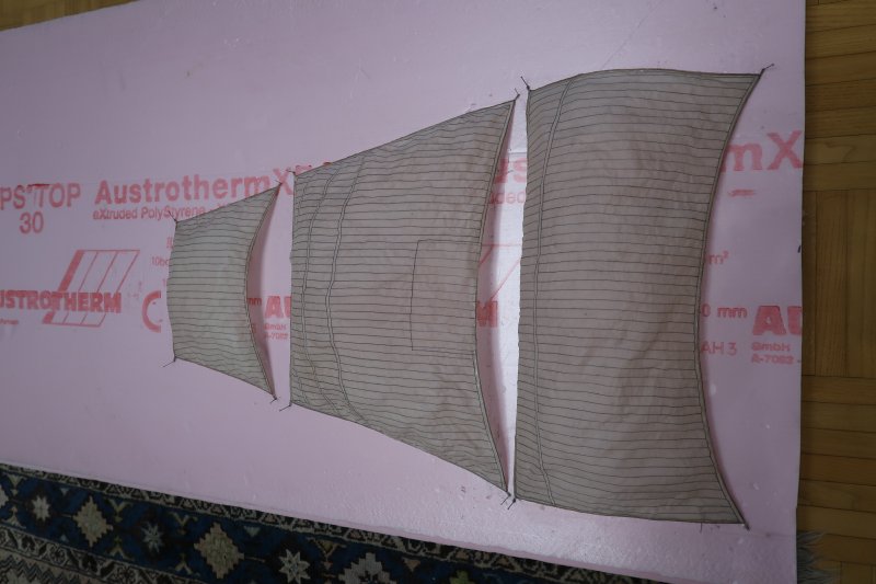

so, die Nummer mit den Seglen des Hauptamstes ist mal angefangen, der "Rohbau" der Segel ist ferig, jetzt müssen sie mal durchtrocknen, dann erfolgt das "Annähen" an die Rahe, Reffbänder machen, diverse Schlaufen einnähen, Fusspferde dran machen und dann noch die Blöcke, das wird aber wieder dauern...
Hier mal ein Blick auf die "rohen" Segel aufgespannt auf Styrodur zum Trocknen ....das mittlere Segel ist aus dem neu gefärbten Stoff das untere und obere Segel sind aus dem "alten" Stoff, ich denke der Farbton ist ganz gut getroffen auch wenn ich echt bedenken wegen dem Färben hatte...
Oliver
1 877
Samstag, 10. Februar 2018, 22:15
Alles roger !
Beiträge: 3 621
1 878
Samstag, 10. Februar 2018, 23:05
Schaut gut aus :ok:
Fertig:RC:
HMY Britannia 1893

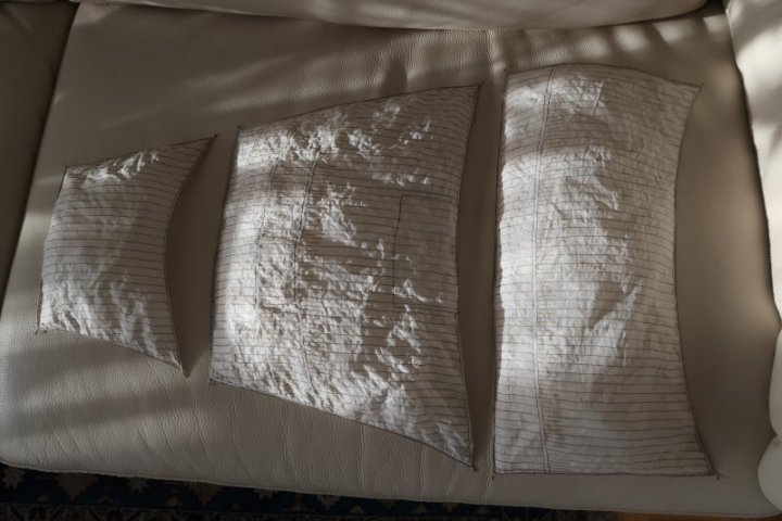

1 880

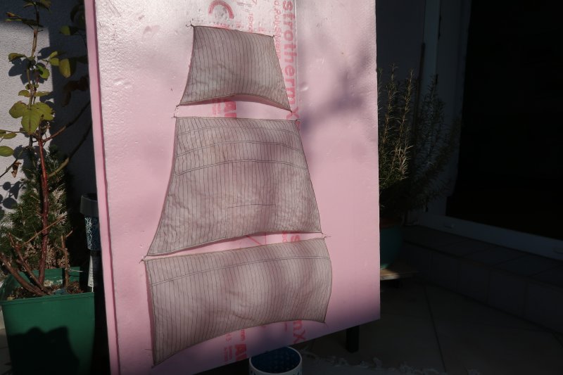

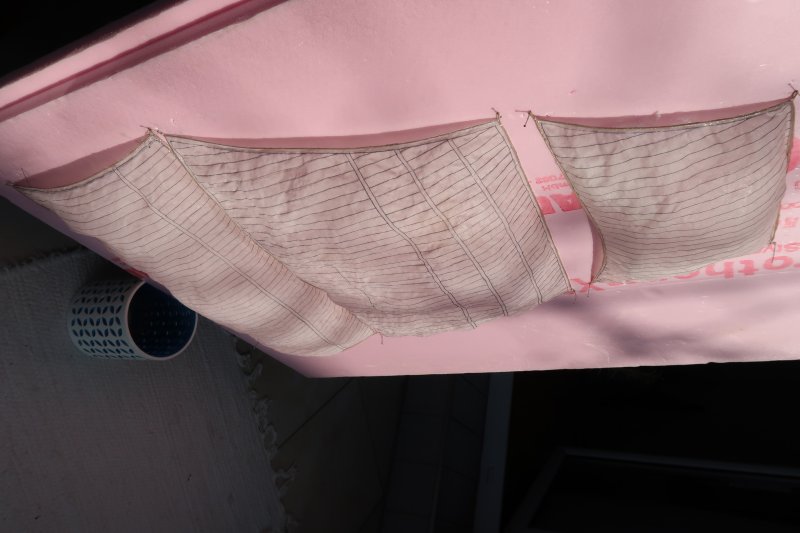

Sonntag, 11. Februar 2018, 10:47

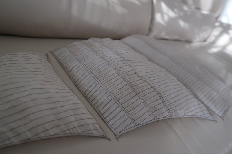

Schönen Sonntag liebe Modellbauer,
hier noch paar Bilder der Segel bei Sonnenlicht. Wie schon geschrieben, das mittlere Segel ist aus dem neu gefärbten Stoff, auch bei Sonnenlicht passt der Farbton meiner Meinung nach exakt zu dem erstgefärbten Segeln. Wir (ich und meine Partnerin) können eigentlich keinen Farbunterschied erkennen.
Oliver
1 881
Sonntag, 11. Februar 2018, 13:43
Ich meine auch, es passt, wenn ich glaube, irgendwo einen Unterschied zu sehen, verkehrt sich das auf dem nächsten Bild ins Gegenteil.
Jedes echte Schiff sieht buntscheckiger aus..
1 882
Dienstag, 13. Februar 2018, 08:45
Hallo Golfkilo,
ich denke der Unterschied, der auf manchen Bildern zu sehen ist, sind Schattenspiele durch den Baum vor dem Balkon der Schatten wirft und die Knitter im Stoff, die ja auch Schatten werfen. Jedes Segel ergibt durch die unterschiedliche Grösse, und je nach dem mit wie viel "Glück" das Segel aufgespannt und vorallem mit der Frischhaltefolie unterfüttert ist, eine unterschiedliche Form und Knitterung. Ich denke auch das es in Summe dann nicht so schlecht rüber kommen wird.
Als nächstes steht das Annähen der Reffbänder an :cursing: , eine Arbeit die ich so gar nicht mag :bang: :bang: :bang:, da dauerts wieder etwas bis ich mich überwunden habe das anzugehen ;( .
Oliver

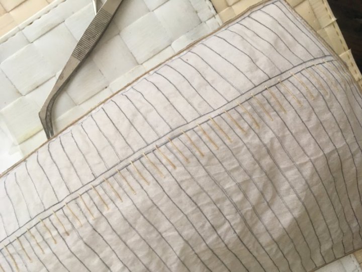

Donnerstag, 15. Februar 2018, 08:45

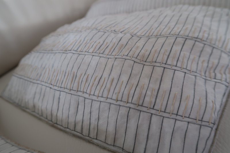

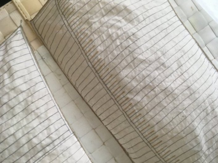

Guten Morgen liebe Modellbauer,
@Chris, sorry wegen meiner Ausdrucksweise was Schiffs-/Segelteile und Takelage angeht, "Fremdsprachen" waren noch nie meine Stärke ;( :D , genau die Reffbändsel hab ich gemein.
Gestern Abend wurden diese Reffbändsel am Grosssegel gemacht, weiters wurden sie am mittleren Segel des Grossmastes angefangen. Diese Arbeit hab ich nie mögen und mag sie noch immer nicht :bang: :bang: :bang: , hier das Ergebnis....
Oliver

1 887
Donnerstag, 15. Februar 2018, 09:22
Moin Oliver,
Hast Du die Reffbändsel festgeklebt? Die liegen so unnatürlich akkurat
zwischen den Nähten... :nixweis:

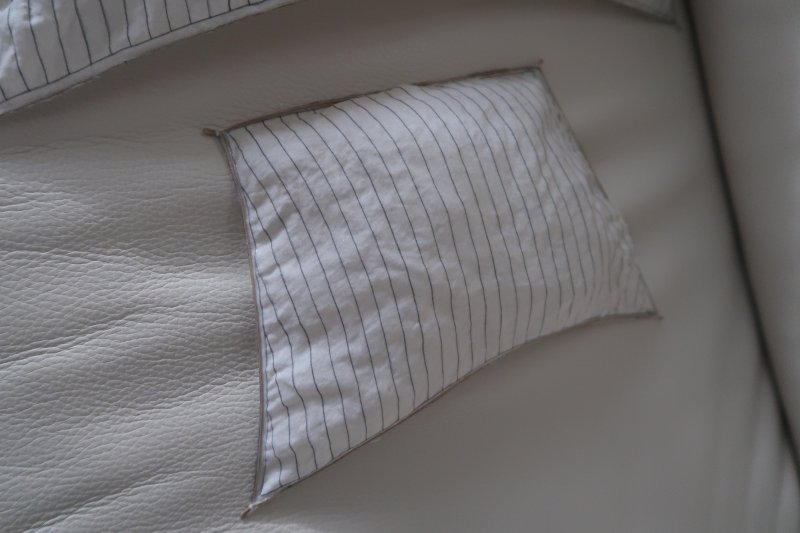

1 888
Donnerstag, 15. Februar 2018, 09:53
Moin Oli! :wink:
Kann es sein, dass Du die Stosslappen der Marssegel (mittleres Segel über Großsegel) wieder auf der Segelvorderseite positioniert/angezeichnet hast? Die gehören eigentlich ja auf die Rückseite, da es Stosslappen waren- die das Segel vor Scheuern an der Marskante schützen sollten.
1 889
Donnerstag, 15. Februar 2018, 10:57
Hallo Chris,
die Stosslappen hab ich diesmal hinter den Segeln positioniert, allerdings hab ich die Kähte der Stosslappen angedeutet, die vertikalen Nähte gehen in dem Bereich vorne bis nach unten durch.
Oliver

Freitag, 16. Februar 2018, 16:16
Schönen Wochenendbeginn liebe Modellbauer,
so, die Reffbändsel für den Segelsatz des Hauptmastes sind dran, am Abend weden dann die Segel an die Rahen genäht. Lustig finde ich wie unterschiedlich die Segel bei verschiedenen Lichtverhältnissen aussehen.
Oliver
