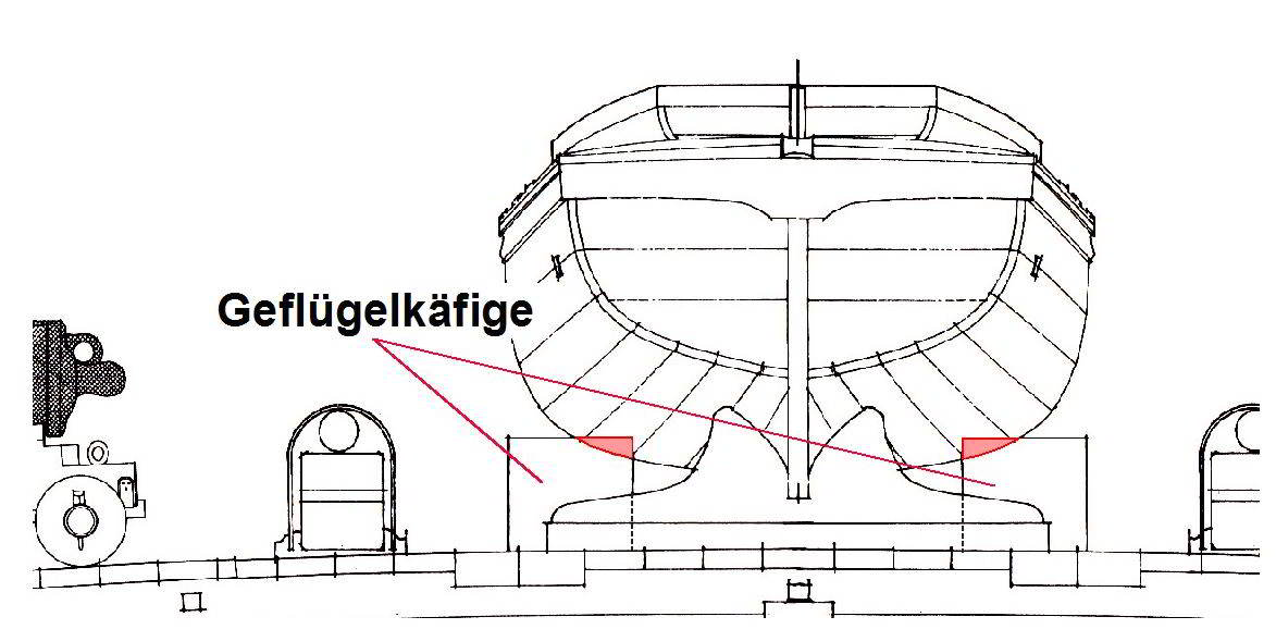

Guten Tag,
die Käfige wurden bei französischen Schiffen wie zum Beispiel der Triomphant von 1804 in der Regel auf dem Achter- oder Poopdeck aufgestellt um eben zu verhindern, dass die gefiederten Freunde durch hohen Wellengang unfreiwillig Schwimmunterricht nehmen mussten.
Die Position der Käfige mittschiffs auf der La Créole erklärt sich meines Erachtens dadurch, dass das Achterdeck schlichtweg zu klein für deren Unterbringung war.
Beste Grüße

Hallo Kollegen,
wie Bernd es sehr plausibel anhand des Beispieles der Le Triomphant (siehe Bild) erklärte, gab es auf der La Créole nicht
viele Möglichkeitern für die Unterbringung der Hühnerställe.
Insofern bot sich doch die Position unter der Schaluppe an. Ich denke, dass das Durchspülen der Käfige bei rauher See eher ein geringeres
Problem darstellte, dass man eben mangels anderer Alternativen in Kauf genommen hat. Übrigens hatten alle Kleintierställe, die ich bisher
so zu diesem Thema gesehen habe, eine festen Boden.

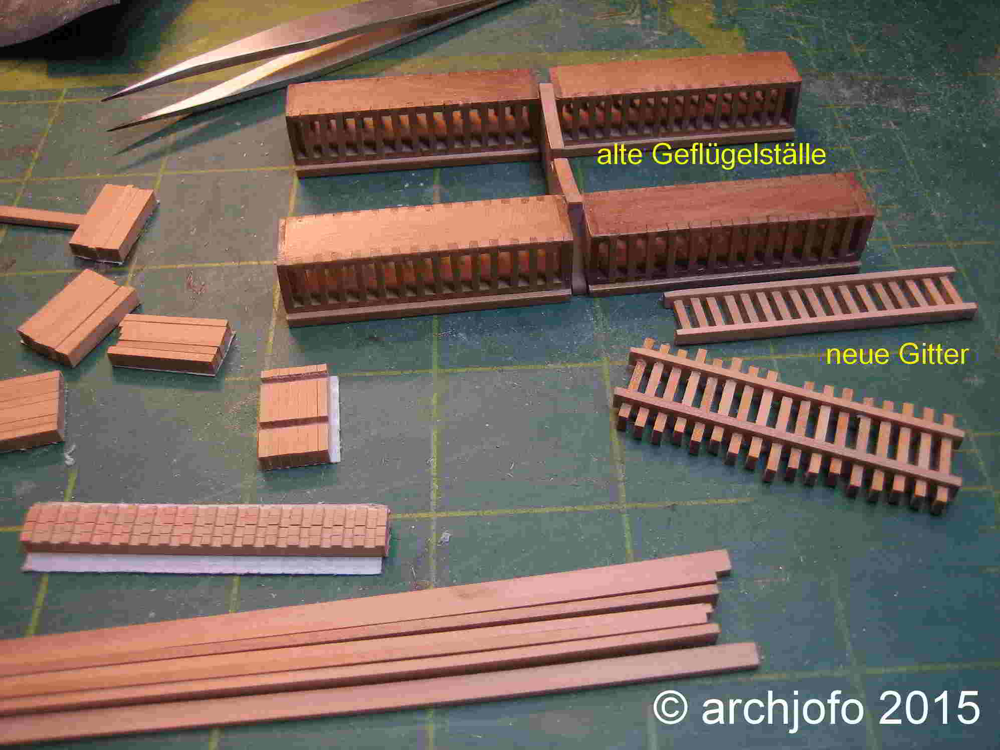

Und hier geht es wie folgt im Baubericht weiter:
Hühner- bzw. Geflügelställe
Mittlerweile habe ich einiges an Material für Kleintierställe auf Segelklriegsschiffen gefunden.
Nun zum Modellbau:
Die bisher angefertigten Ställe, wie auf den folgenden Bildern im Hintergrund zu sehen, sind nicht sehr gut gelungen.
Hier nun die ersten Versuche mit einem bereits fertiggestellten neuen Gitter.
Vom Prinzip her weiß ich nun wie die Hühnerställe zu bauen sind. Jedoch ist noch ein wenig Detailrecherche – bzw. –arbeit erforderlich.
So zum Beispiel muss ich auch noch den Konflikt im Plan von J. Boudriot klären. Ich glaube nicht, dass die Hühnerställe an die Form der
Schaluppe angepasst waren. Wahrscheinlicher ist wohl, dass die Schaluppe einfach höher gelagert wurde, so dass die Hühnerställe
darunter passten, bzw. sie waren einfach weiter nach außen verrückt. Letzteres steht jedoch im Widerspruch zur Abbildung vom Originalmodell
gem. # 1891.
Fortsetzung folgt …

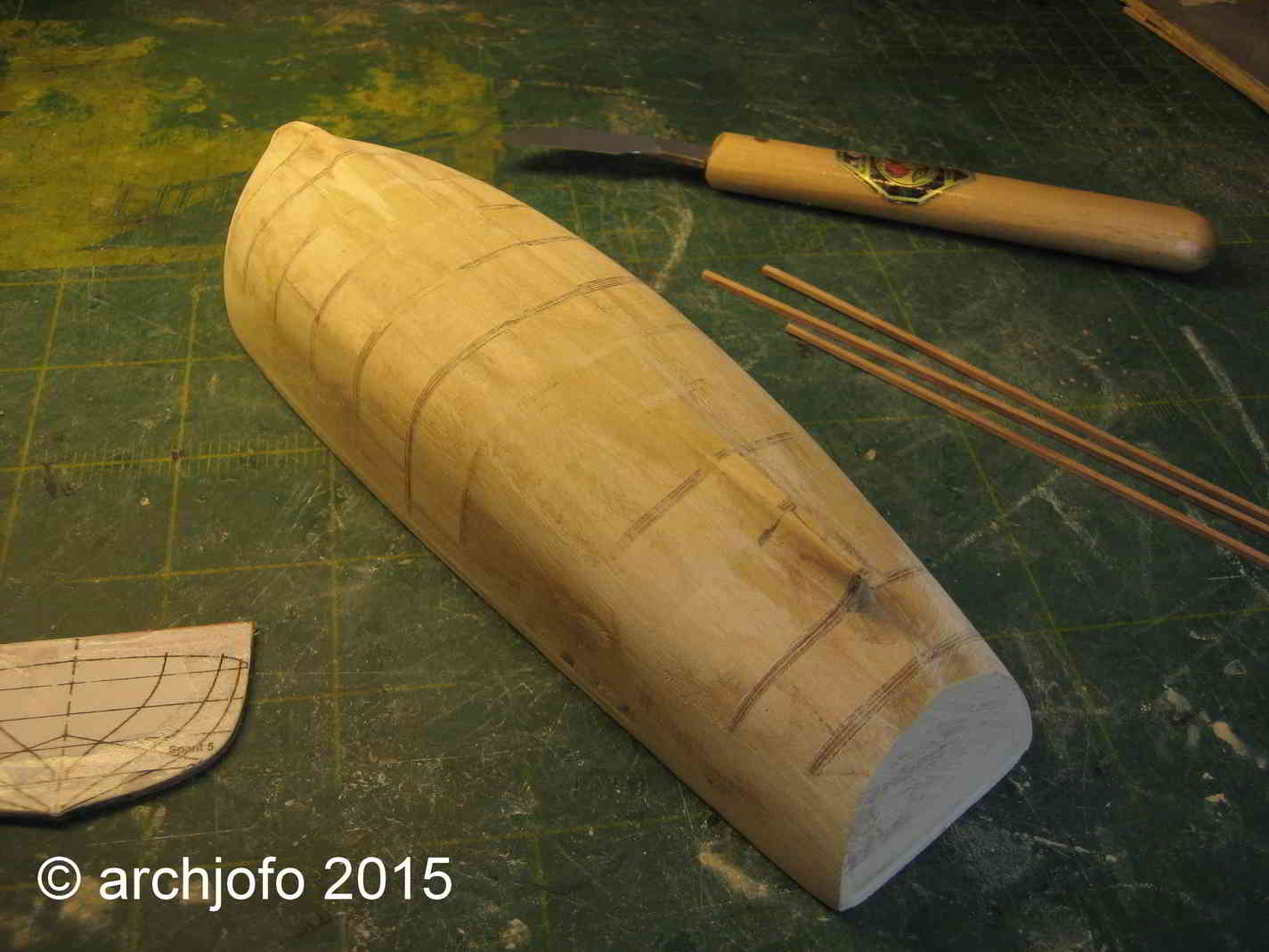

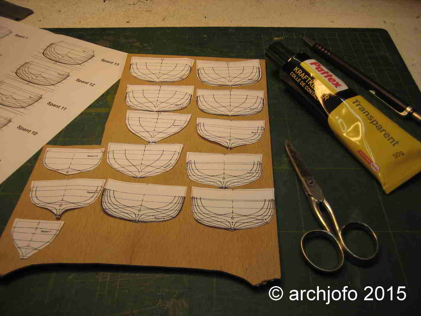

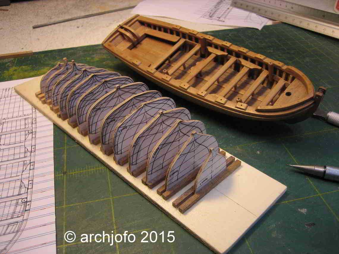

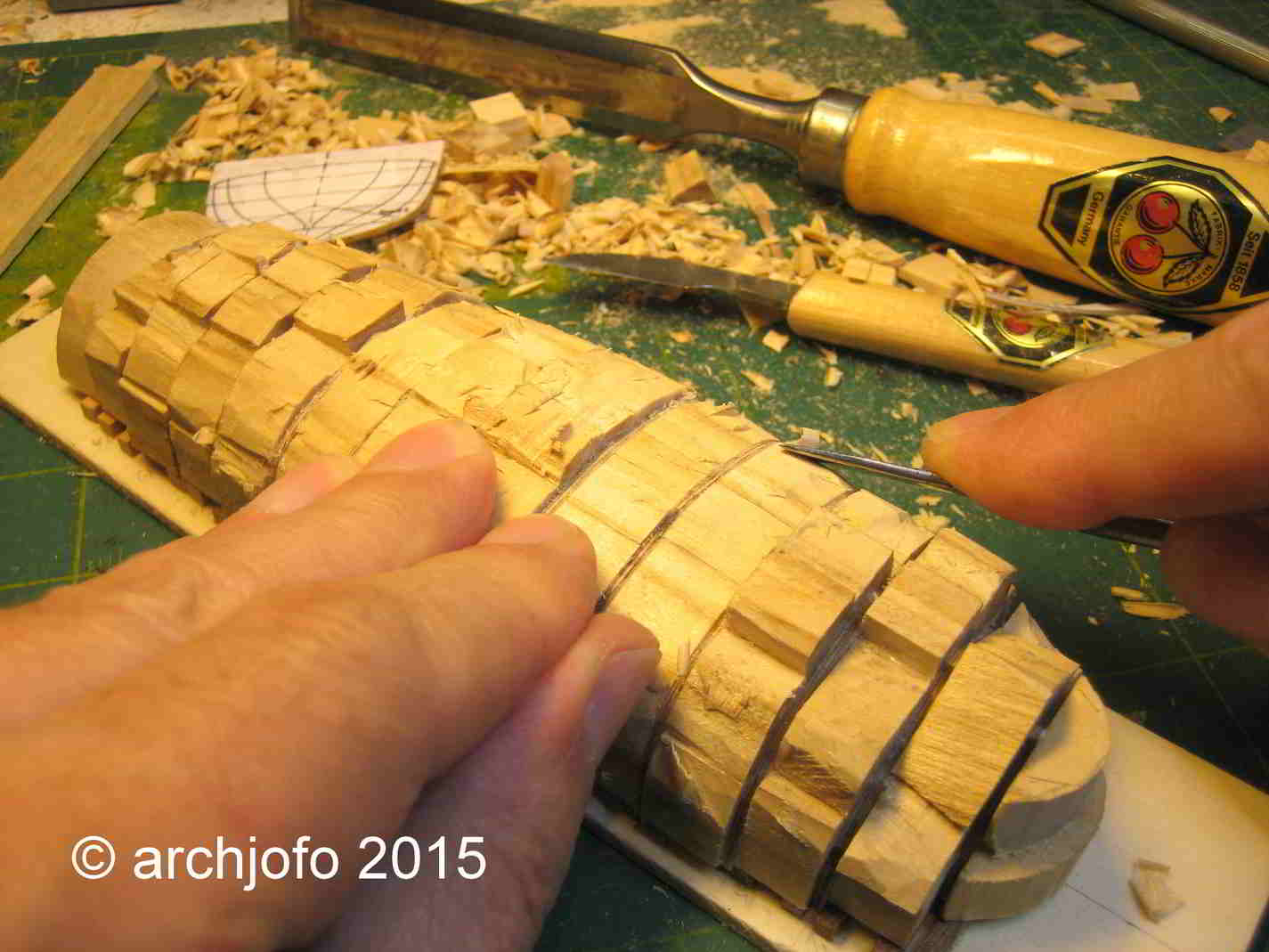

Beiboote – Bau der Schaluppe

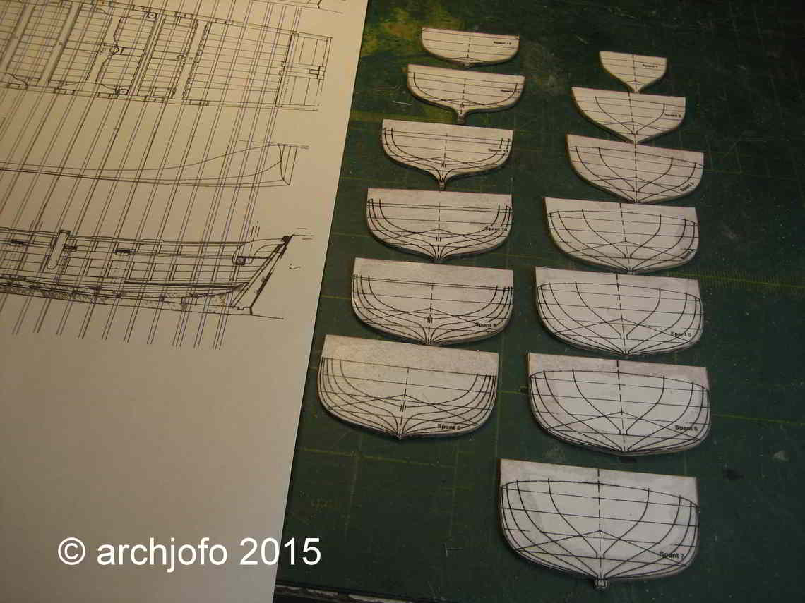

Das größte Beiboot der La Créole, die Schaluppe mit einer Gesamtlänge von 8,50 m befand sich Mittschiffs zwischen den Grätings. Wie bereits erwähnt, wurde sie über Kleintierställen auf Bootsklampen aufgestellt. Daher baue ich nun erst dieses Beiboot, bevor ich mit der Herstellung der Kleintierställe weitermache, um dann die genaue Lage der Kleintierställe in Verbindung mit der Unterbringung der Schaluppe abzuklären.
Das Modell für die Schaluppe baute ich bereits vor vielen Jahren, jedoch nicht in überzeugender Qualität. Insofern ist der Entschluss gefallen, dieses Beiboot nochmals, und besser zu bauen.
Nach den Planvorgaben von J. Boudriot zeichnete ich die Vorlagen für die Mallspanten. J. Boudriot hatte natürlich den „Atlas du Génie maritime“ als Vorlage.
Zu berücksichtigen ist dabei, dass die Abmessungen für die Mallspanten um die Plankendicke mit Einbauspanten entsprechend verringert werden.
Mit den aus Fliegersperrholz gefertigten Mallspanten fertigte ich das Mallengerüst als Grundlage für die Rumpfform.
Zwischen die Mallspanten klebte ich Füllklötze aus Lindenholz.
Auf dem letzten Bild ist zu sehen, wie mit dem Schnitzmesser die Rumpfform herausgearbeitet wird.
Fortsetzung folgt …

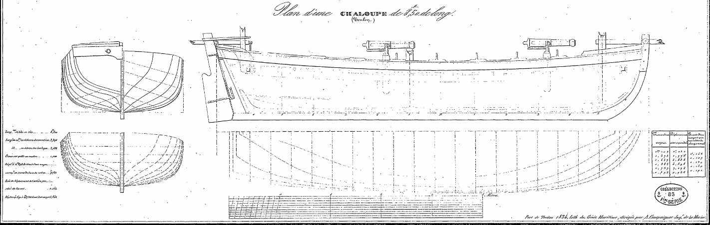

Dienstag, 2. Juni 2015, 13:54
Ich denke da wurden die Halterungen für die Ruder eingesteckt?!?
Beiträge: 3 641
1 909
Dienstag, 2. Juni 2015, 18:14
Ich auch!! 8o Wobei ich das "alte" Boot nun auch nicht unbedingt einen "handwerklich-qualitativen Ausrutscher" finde ;) . Sag ma, diese vier senkrechten Kanthölzer mit den Bohrungen innerhalb des Bootes: Wofür waren die gedacht? Doch nicht etwa als Konsolen für Drehbrassen?? :idee: :verrückt:
Hallo Chris,
Du hast den Nagel auf den Kopf getroffen!
Siehe hierzu den Plan aus dem „Atlas du Génie maritime“:

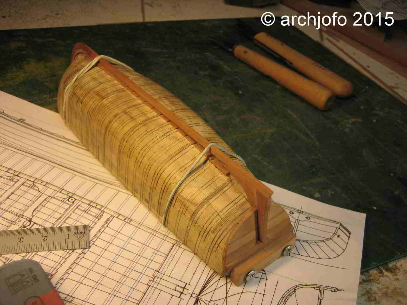

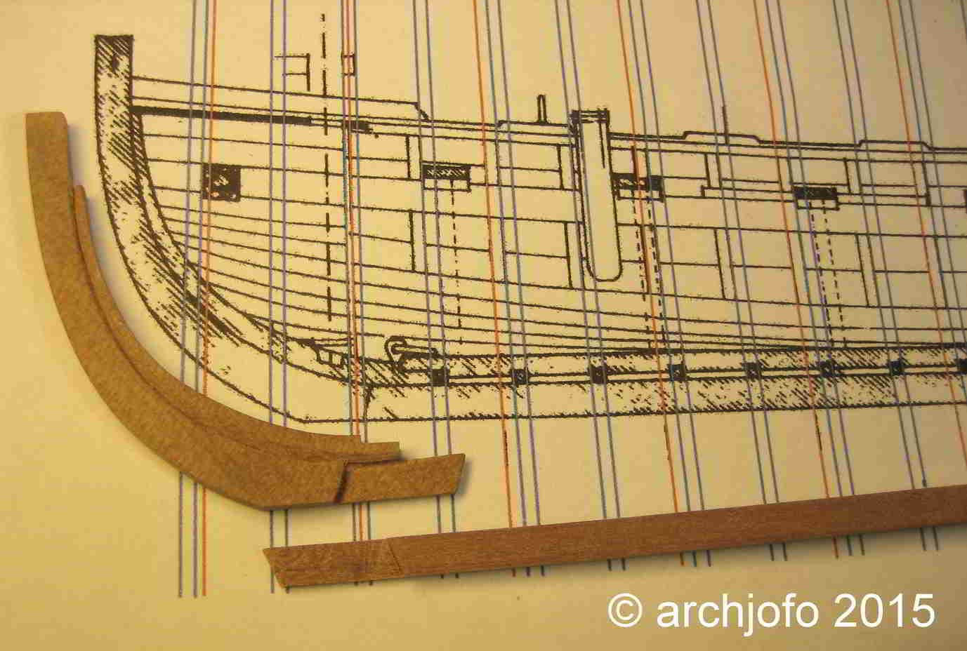

Fortsetzung: Beiboote – Bau der Schaluppe
Die Rumpfform der Schaluppe ist mittlerweile soweit fertiggestellt, gestrakt, gespachtelt und geschliffen.
Im nächsten Arbeitsschritt wurden der Vordersteven und der Kiel angefertigt. Im Vordersteven habe ich die Sponung mit dem Schnitzmesser bereits eingearbeitet.
Demnächst geht es weiter …

Trotz des herrlichen Wetters, habe ich ein wenig Zeit gefunden, an der Schaluppe weiter zu bauen.
Weiter geht es bei der Schaluppe mit dem Heckspiegel und der Anpassung des Achterstevens. Wie im Original wird der Achtersteven mittels einer Verzapfung mit dem Kiel verbunden. Für das Modell wurde der Zapfen etwas länger ausgeführt, um dem Spantgerüst für die spätere Beplankung weitgehende Stabilität zu verleihen.
Derzeit bin ich mit dem Sägen der Spanten 1,5 mm / 1,5 mm und der Beplankung beschäftigt.
Fortsetzung folgt …

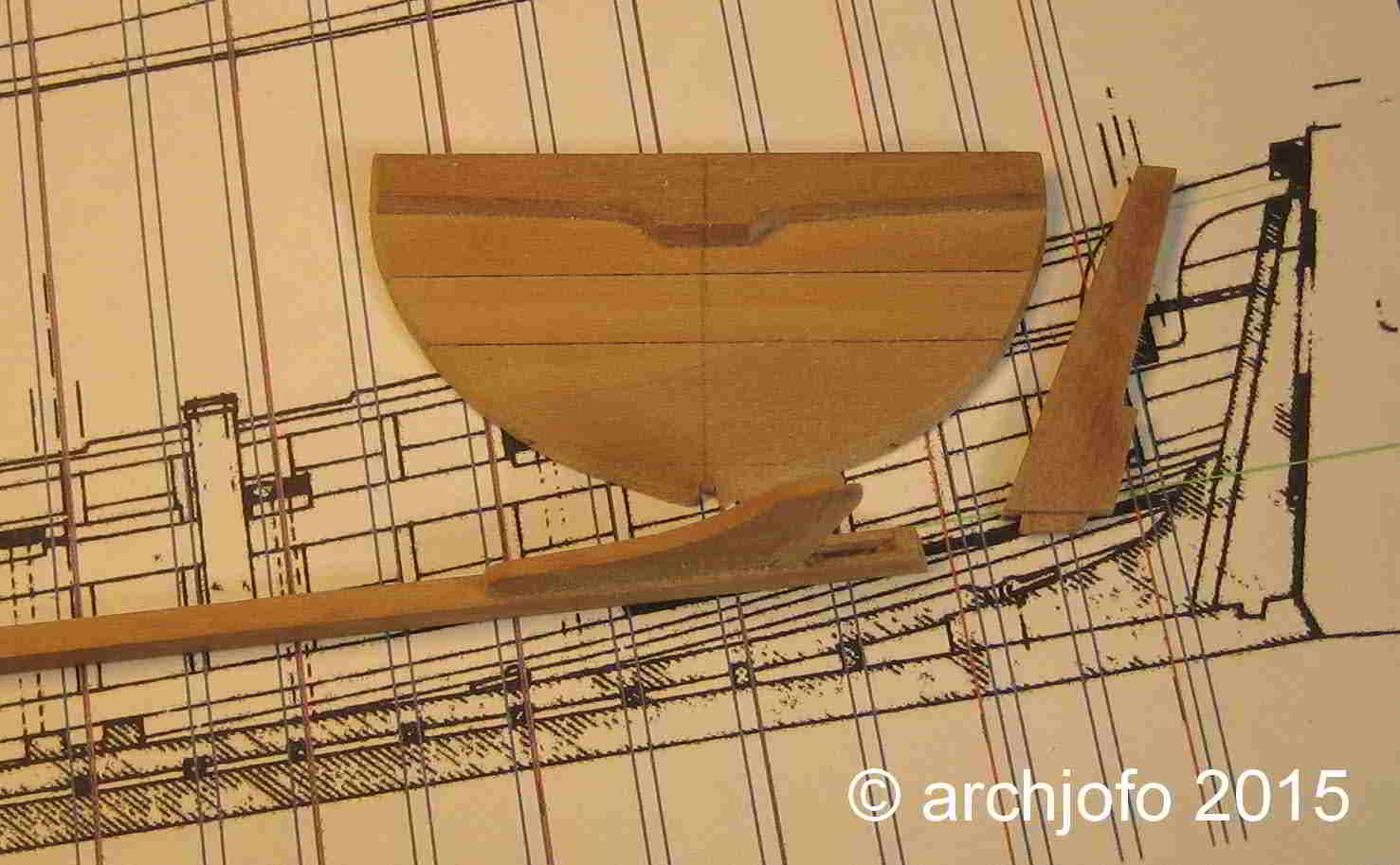

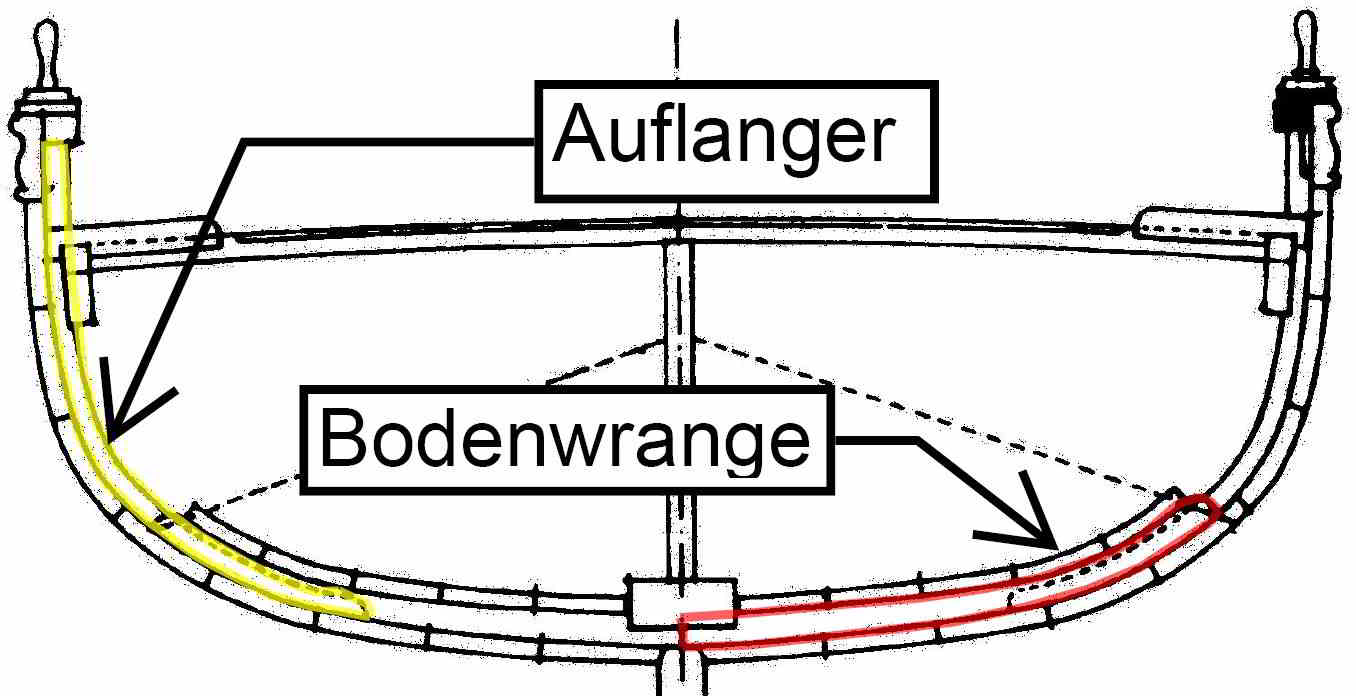

Die Malle für die Schaluppe wurde soweit fertiggestellt. Die Aufzeichnung der Spanten bestehend aus Bodenwrangen und Auflangern erfolgte mit einem Bleistift auf der Grundlage der Planvorgabe.
Wie auf den Bildern auch zu sehen ist, wurde der Kiel, mit Vorder- und Achtersteven, dem Kielschwein, inklusive Heckplatte probeweise mit Gummiringen auf die Malle aufgesetzt. Das Kielschwein ist bereits mit den Ausnehmungen für die Bodenwrangen versehen und wird in einer Nut in der Malle eingesetzt.
Die Heckplatte wird zusätzlich durch eine Klemmvorrichtung in Position gehalten.
Nach Übertragung der Seitenrisse steht die Malle mit Kielschwein bereit für die Aufbringung des Spantengerüstes, was im nächsten Arbeitsschritt erfolgen wird.
Fortsetzung folgt …
1 918
Sonntag, 7. Juni 2015, 19:09
Guten Abend Johann,
Bodenwrange, Auflanger, Malle, Kielschwein, ich habe deinen Baubericht richtig vermisst. :-)
Jetzt wollte ich mal mit Wissen prahlen und fragen, welche Auflanger du denn meinst, es gibt ja mehrere. Dann fiel mir ein, es ist ja eine Schaluppe, da wird es wohl kaum untere und obere Auflanger geben.
Ergo dumme Frage gerade noch vermieden. ;-)
Auch bei den Beibooten ziehst du locker durch, so ist man es von dir gewohnt :-)))
Beste Grüße
Beiträge: 3 641
1 919
Sonntag, 7. Juni 2015, 19:37
Das ist m. E. richtig.
So müsste es passen:
