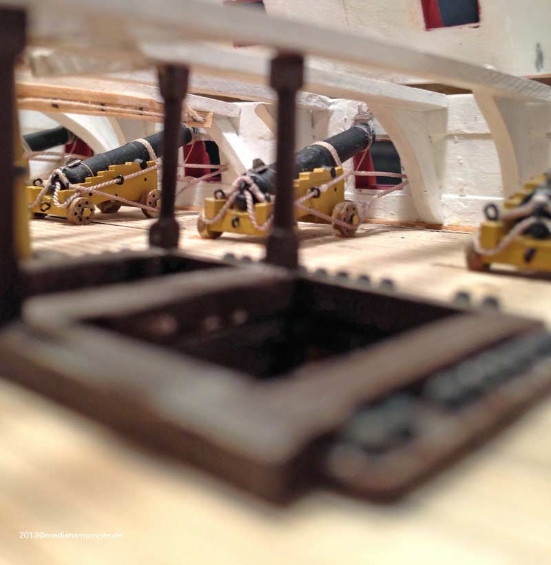

Speziell das eine Bild, so mit Panorama über das Geschützdeck- es sieht so dermaßen echt aus!!! Großartig! 8o :ok:

...Drake, ich sach nur: Handbohren, mit dem 0,8er vorgetunnelt und dann mit dem 1,5er voll mutig hinterher. Nur die Stütze unter der Treppenstufe war anderer Meinung, konnte aber mit etwas Sekundenkleber zum Bleiben überredet werden :-)
Scratchbauten: Die kleinen Geheimnisse der Schifflesbauer :-)

Super geile Bilder die Geschütze hast du klasse gemacht :respekt: :respekt: aber eine frage hab ich doch sieht man später noch was davon :huh:

Ich kann leider keine passende Bild finden. Aber ich habe mal gesehen, das zwischen Kanonenroh und Boardwand etwa wie Kissen installiert waren. Um die kleine Schläge zu verhindern. Ist auch logisch - Schaukeln.
Ich zweifele, aber kann es sein, dass ich es sogar in Hamburger Schiffmuseum gesehen habe. Da gibt es solche 1:1 Darstellung mit 2 Kanonen.
Meine Rede ist nur um zu perfektionieren, obwohl es fast unmöglich ist! :ok: :)
Ich möchte, weiter Deine Bilder in Diskussionen verwenden! ;)

Es gibt zwei Varianten: ein abgerundetes Brett unter der Pforte oder ein abgerundetes Brett an der Lafette in Höhe des Stuhlbettes. Dieser "Stoßdämpfer" hat verhindert, dass die Lafette mit Kanten an die Bordwand stößt, vor allem wenn sie schräg stehen.
Meine Unterlagen zeigten dies aber erst für etwas später an. Ob diese Lösung bei Trafalgar gefahren wurde weiß ich nicht. Die Zeichnung des Geschützmeisters der Vic von Trafalgar zeigt zwar eine etwas ungewöhnliche Ringpositionierung, aber nicht die "Stoßstange".
Lieber Gruß und Dank, Daniel
1 947

Mmm…. Nein. Ich meinte was anderes - hier...
und ich habe ein passendes Bild endlich gefunden!
In das Buch von Orazio Kurti...
Sascha.

Interessant, kannte ich noch nicht :-)
Macht Sinn. Gibt es eine Jahreszahl dazu?
Ich habe stattdessen auch schon eine hölzerne Aufnahme an dieser Stelle gesehen, die genau den Rohrdurchmesser hat. Ich muss die Mal suchen gehen.

Über runden Holzplatz für Kanonenroh sagt Kurti auch. Aber nur in der Beschreibung.
