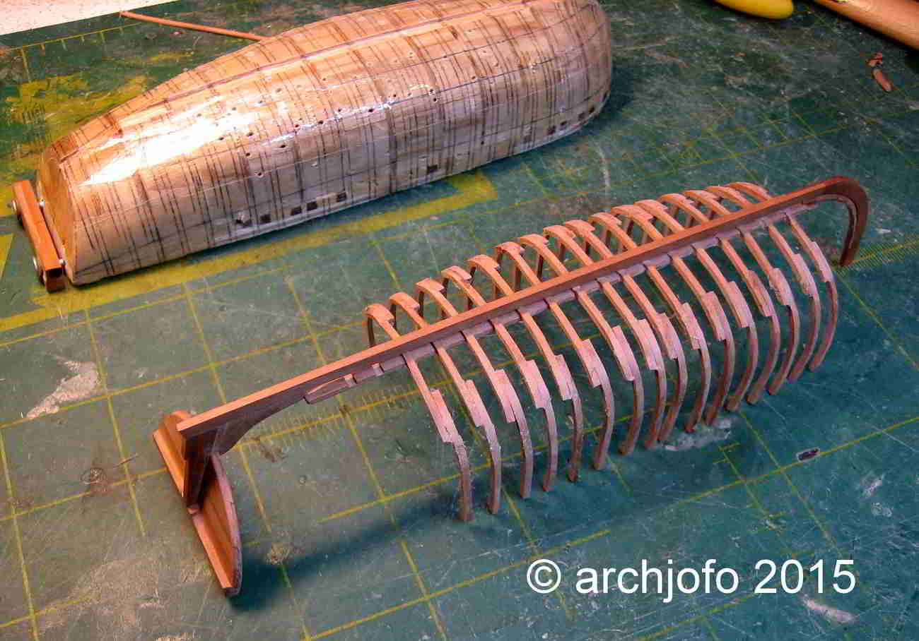

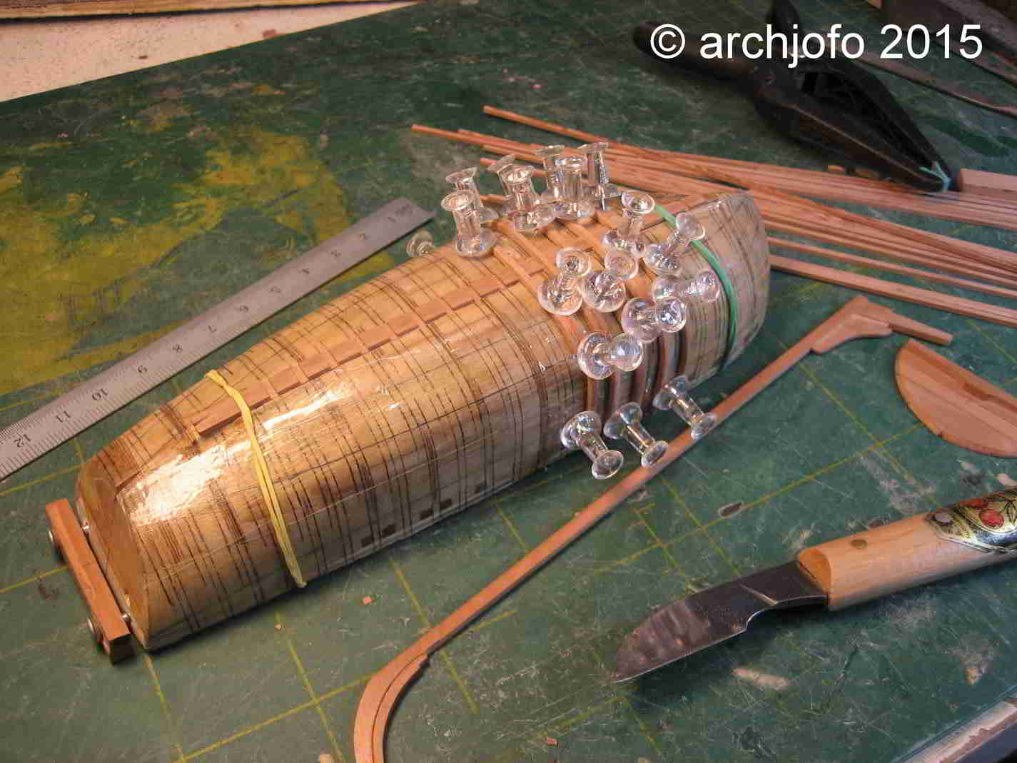

Fortsetzung: Beiboote – Bau der Schaluppe
Die Malle für die Schaluppe steht nun zum Aufbringen des Spantengerüstes soweit bereit. Um später das Ausformen der Bootsschale überhaupt zu ermöglichen, klebe ich Tesafilm auf die Mallenform, damit das Spantengerüst nicht mit dieser verklebt.
Im Weiteren stelle ich nun die Bodenwrangen aus selbst gesägten Birnbaumholzleisten 1,5 mm / 1,5 mm her. Mittels Lötkolben biege ich die gewässerten Holzleisten in die passende Form und verklebe sie mit dem Kielschwein. Analog dazu werden die Auflanger angefertigt und überlappend an die Bodenwrangen mit Weißleim geklebt. Die notwendigen Fixierungen erledige ich mit Pinnwandnadeln. Gerade hier zeigt sich es wie wichtig es ist, die Malle aus einem festeren Holz anzufertigen, um eine gute Fixierung zu erreichen.
Um sicher zu gehen, ob diese Methode so funktioniert, nahm ich das Spantgerüst nach den ersten vier Spanten nochmals von der Malle. Es ließ sich ohne Probleme lösen, wie auf dem letzten Bild zu sehen ist.

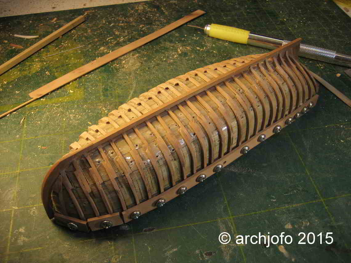

1 923

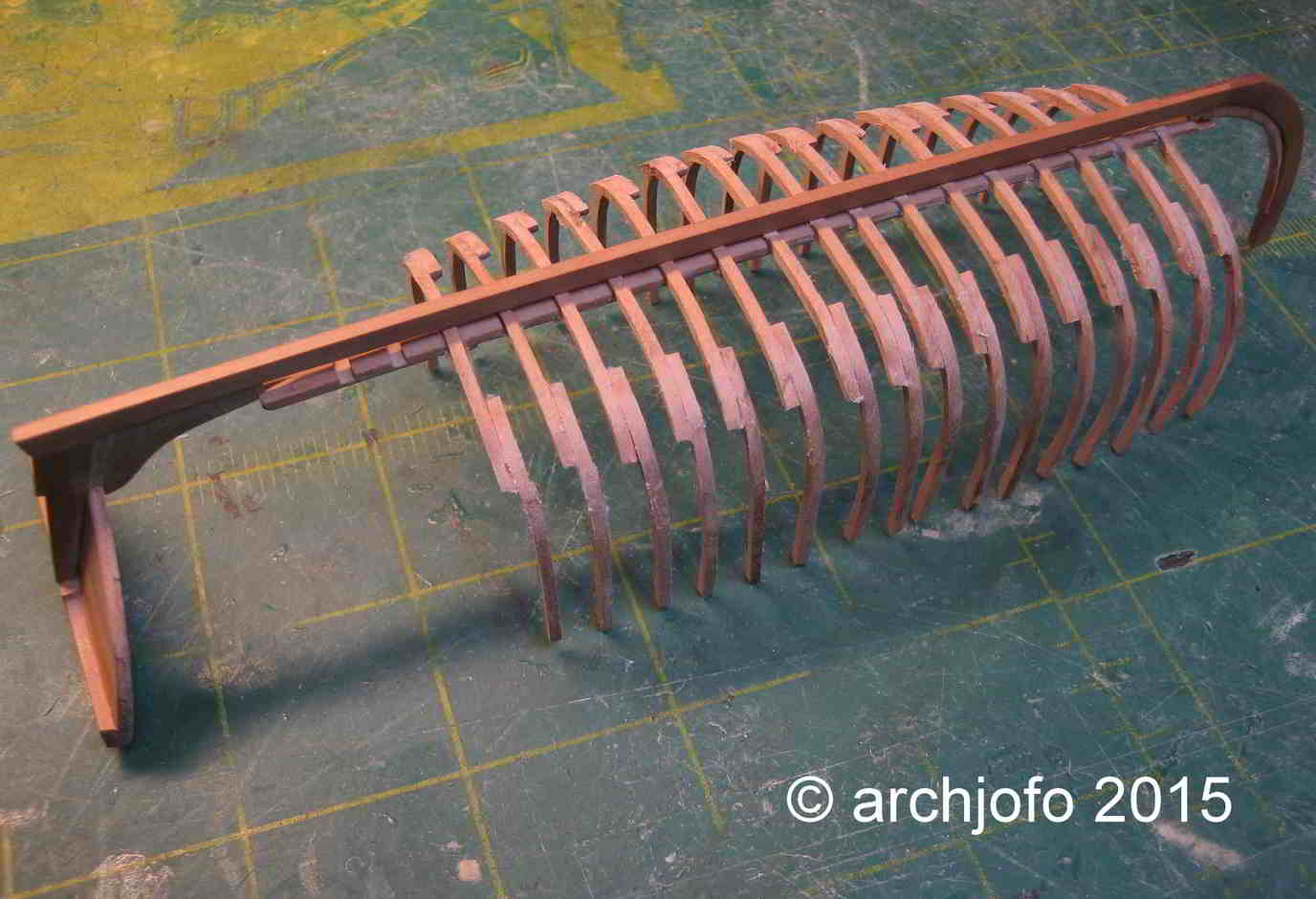

Das Spantengerüst ist mittlerweile bis auf den Bug- und Heckbereich hergestellt. Nun kommen die entscheidenden Bereiche der Schaluppe, die besonders hinsichtlich der späteren Formgebung eine schwierige Anarbeitung an den Kiel erfordern.
Hier noch einige Bilder vom derzeitigen Arbeitsstand:
Fortsetzung folgt …

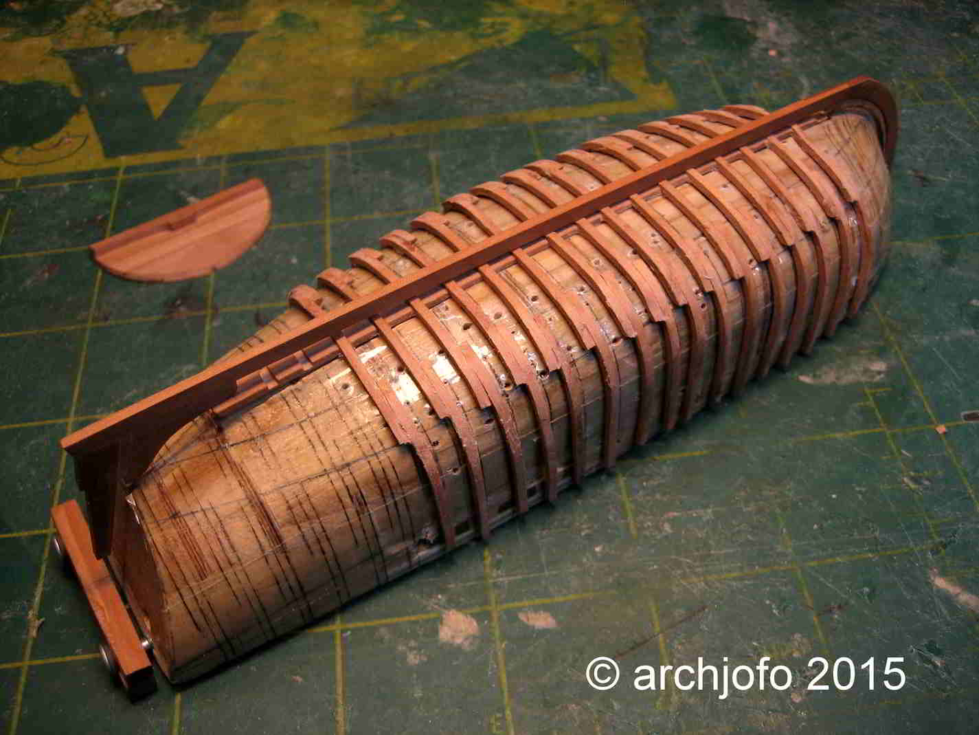

Das Spantengerüst wurde noch bis zur Aufbringung des Kiels um 3 Spantenpaare ergänzt. Nach exakter Ausrichtung und Anpassung verklebte ich den
vorbereiteten Kiel mit Heckspiegel mit dem Kielschwein. Zur Fixierung eignen sich hier ganz gut Gummiringe, wie man auf dem Bild sehen kann.
Bis demnächst …

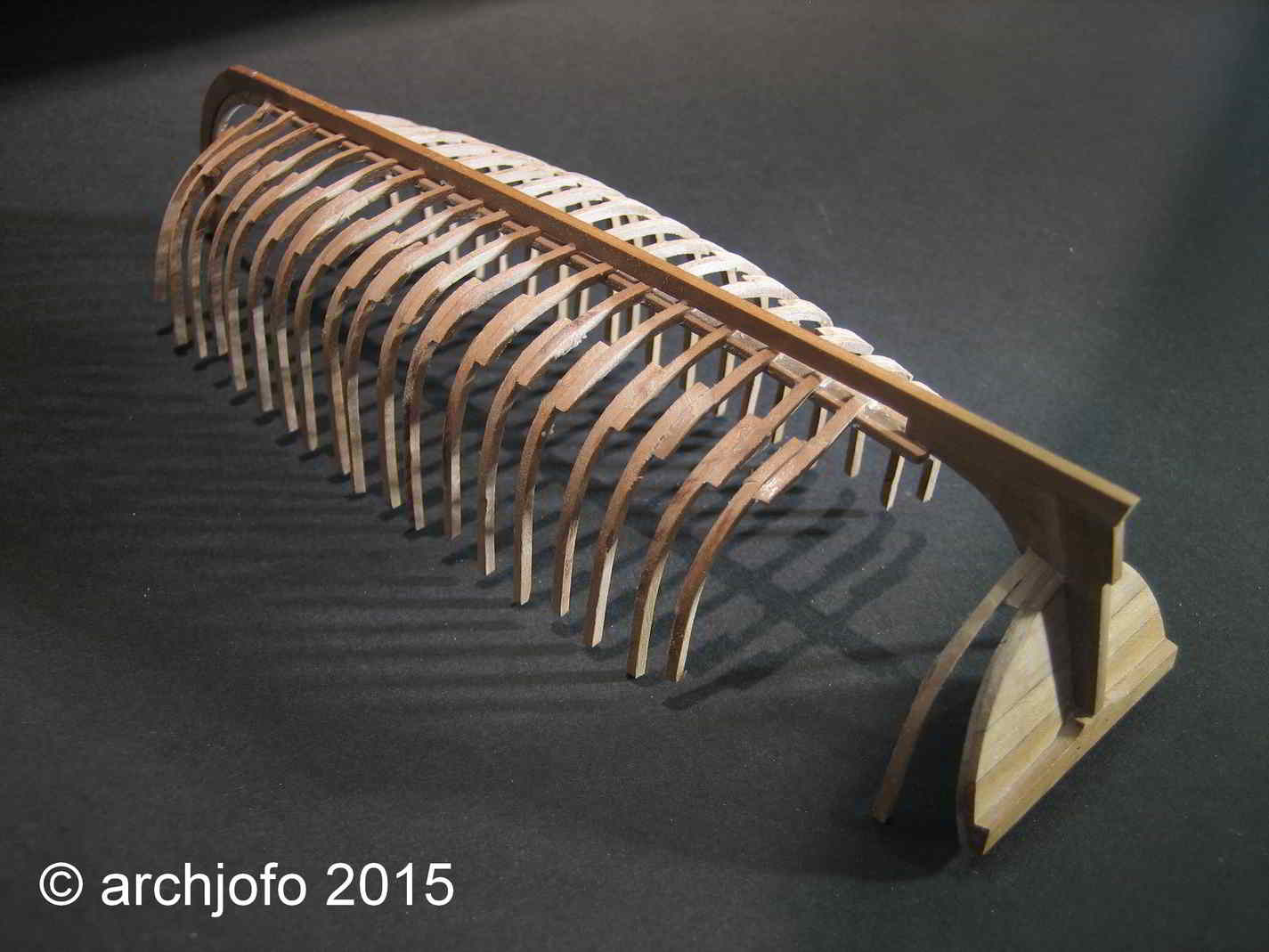

Hier noch zwei Bilder vom Spantengerüst bevor die letzten kritischen Spanten eingebaut werden.
Fortsetzung folgt …

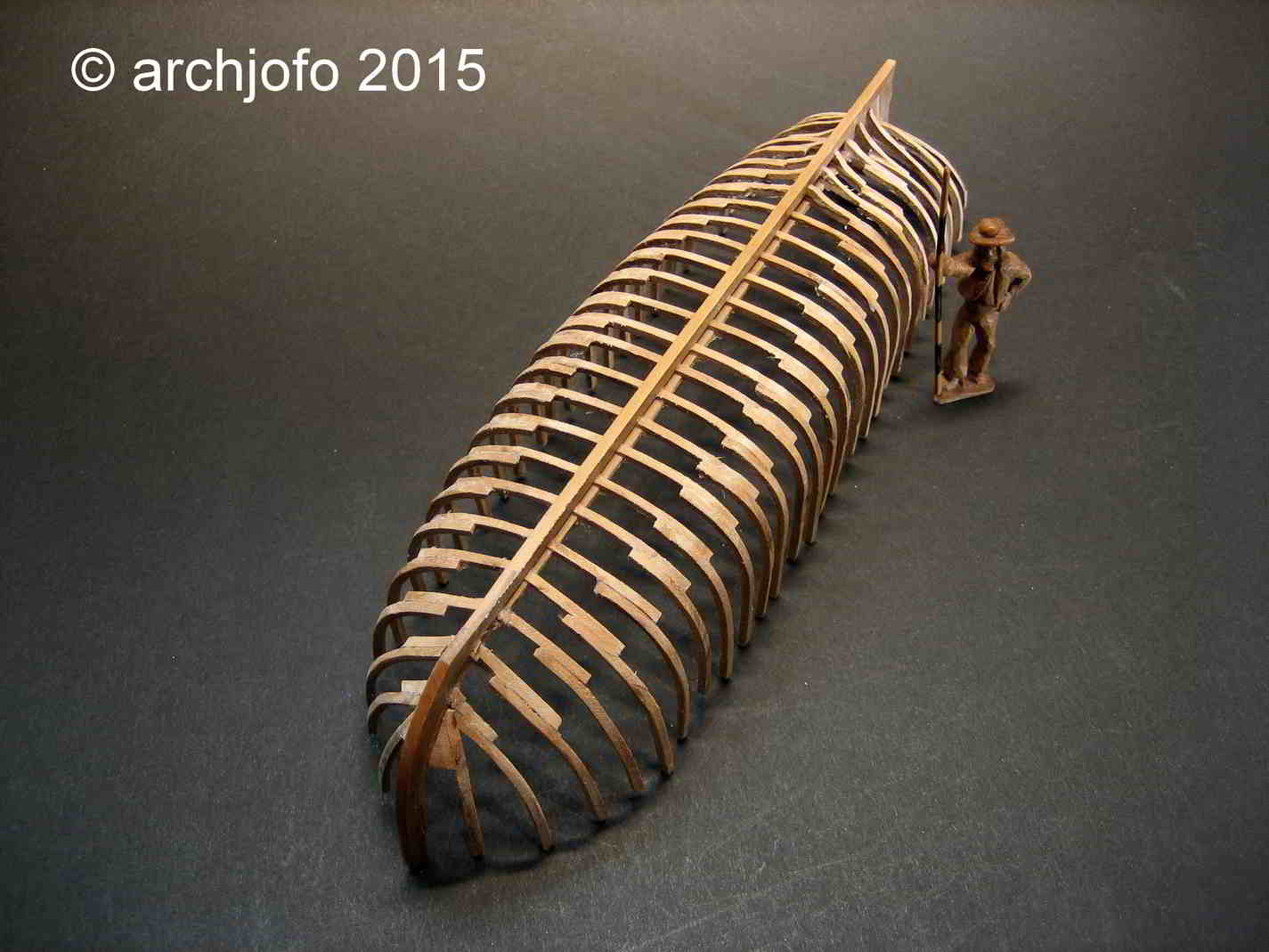

Guten Abend,
... nun wieder weg von der Ästhetik und hinunter auf den verrot ... hm ... verschlissenen Werftboden ... :abhau: :abhau: :abhau:
Derzeit schlage ich mich mit der individuellen Anpassung der letzten Spantenpaare herum.
Bis bald ...
1 942
Dienstag, 23. Juni 2015, 23:01
Guten Abend Johann,
aha... wieder auf dem Boden der visuellen Tatsachen angekommen. :D
Das "Beiboot" kieloben vorne im Bild kenne ich, aber was sind das für Fischgräten dahinter ? :abhau:
Beste Grüße
Beiträge: 3 593
1 943
Mittwoch, 24. Juni 2015, 19:58
Das liegt vom Mittagessen noch rum ... :abhau: :abhau: :abhau:

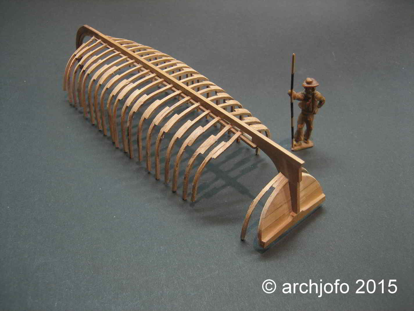

Fortsetzung: Bau der Schaluppe – Fertigstellung des Spantengerüstes
Das Spantengrüst für die Schaluppe ist soweit fertiggestellt. Die Auflanger werden dann noch vor dem Beplanken auf der Malle genau ausgerichtet und dann fixiert.
Vor dem Aufbringen der Beplankung muss ich noch die Planken mit meiner Minikreissäge genau auf Maß sägen. Des Weiteren ist es notwendig das Spantengerüst der Schaluppe von sichtbaren Leimresten zu befreien und es zu straken, damit die Planken dann auch satt aufliegen werden.
Da es sich hier um ein äußerst filigranes Machwerk handelt braucht es schon gute Nerven, da das ein oder andere Mal etwa zu Bruch gehen kann.
Fortsetzung folgt …
