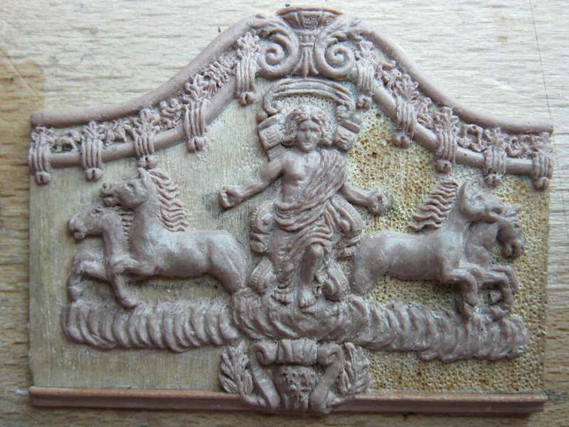

Inzwischen sind auch auf der rechten Seite alle Sternzeichen fertig. Diesmal könnt Ihr selbst raten, was die einzelnen Figuren darstellen sollen, besser krieg ich´s auf jeden Fall nicht hin.
Auf jeden Fall tut mir jetzt die Pfote weh und zwar nicht die verletzte :pinch:. Aber trotz Krampf kann ich mit Freuden vermelden:
Nach über 6 Wochen (schöpferische Pause nicht mitgezählt) ist das Achterrelief jetzt endlich fertigmodelliert
Und hier alles noch einmal in der Totale:
So, what comes next? Erstmal noch alles nacharbeiten und säubern, dann muß noch ordentlich gepünktelt werden, dann abgießen und dann kommt dat Dingens endlich ans Schiff .

Hallo Matthias,
die investierte Zeit hat sich bei diesem Ergebnis mehr als gelohnt!
Klasse Relief! :respekt: :respekt: :respekt:

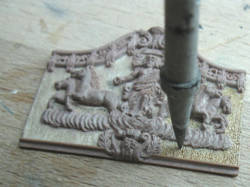

Montag, 9. Juni 2014, 10:03
Und wie wollt Ihr die Haare geschnitzt haben, dunkelharig oder blond:!!? Ansprüche stellen die, das glaubt man nicht, ts-ts-ts :( ich glaub ich verwöhn euch zu sehr :rolleyes:.
Jetzt wollen wir mal schön auf dem Boden bleiben und was Einfaches machen, nämlich pünkteln. Hier bevorzuge ich auf Holz die Methode des Heißpünktelns. Dazu nehme man einen Lötkolben, so um die 30 Watt mit einer etwas spitz geschliffenen Lötspitze.
Damit kann man schnell und einfach Flächen füllen, immer nur ein bisschen aufdippen, das reicht schon und geht ratz fatz.
Nur für die schmalen Zwischenräume braucht man etwas Feineres, dazu nehme ich einen Zahnarzthaken und drücke damit die Pünktchen rein.
Natürlich hätte man auch einfach VOR dem Modellieren die komplette Fläche pünkteln können (wodurch auch die Modelliermasse besseren Halt bekommt) aber in meinem Übereifer ist mir das leider zu spät eingefallen :doof:.
Hier nun der Unterschied zwischen gepünktelt und ungepünktelt. Sieht zwar so noch etwas wüst aus, kommt aber mit Farbe drauf gut zur Geltung :).
Wäre vielleicht auch ein Tipp für die Heller-Bauer, ich persönlich finde den glatten Hintergrund beim Bausatz nicht so toll. Würde bestimmt gepünktelt auch gut aussehen (nur nach Möglichkeit nicht mit ´nem Lötkolben).
