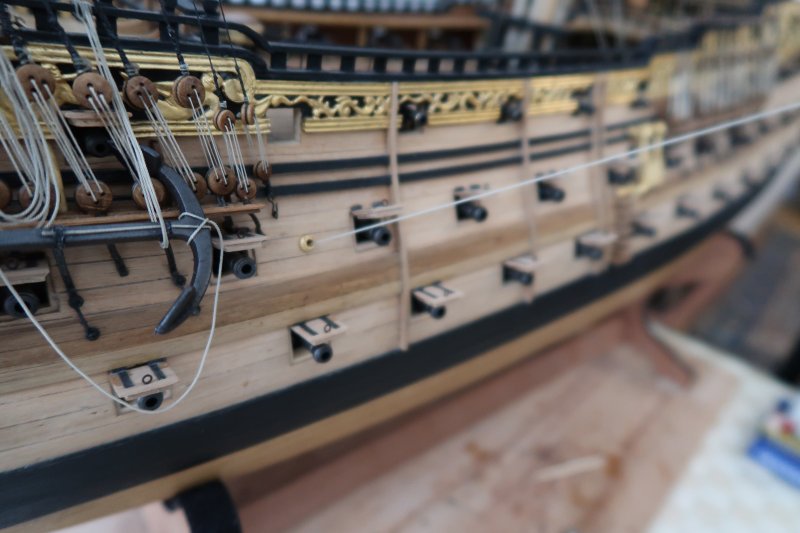

...eine winzige Kleinigkeit kann ich Euch heute noch zeigen, die Taue die von den unteren Ecken des Grossegels nach vorne in die Bordwand laufen hab ich jetzt auch endlich fertig. Eigentlich nichts Aufregendes, Loch in die Bordwand boren, Seil rein, festkleben, fertig. Nur die Frage der Umrandung dieses Loches blieb offen :nixweis: . Im Plan ist ein einfacher Ring vorgesehen, auf Bildern im Netz konnte ich nicht wirklich was erkennen und so hab ich einfach einen Ring aus Holz mit einer Abstufung auf der Drehe gedrechselt, der wurde dann noch vergoldet und angebracht, ich finde das Detail extrem stimmig :lol: . Unglaublich das man für das ganze 3 Stunden braucht :bang: :bang: :bang: :verrückt: :verrückt: :verrückt:
Nachdem mir mein 0,5mm Messingdraht ausgegangen ist kann ich leider die Püttingwanten nicht machen (ich brach dafür Hacken), auch das 0,25er Tauwerk ist mir ausgegangen (ist schon nachbestellt), somit wird mir nichts anderes übrig bleiben als die restlichen zwei Segel zu malen oder die Flaggen anzugehen oder den Leesegeltest zu starten, aber jetzt ist erst mal etwas Verschnaufpause angesagt, ich muss sagen das die letzten beiden Basteltage extrem anstrengend waren, die ganzen Taue zu belegen hat mich doch etwas gefordert, die Augen werden müde....

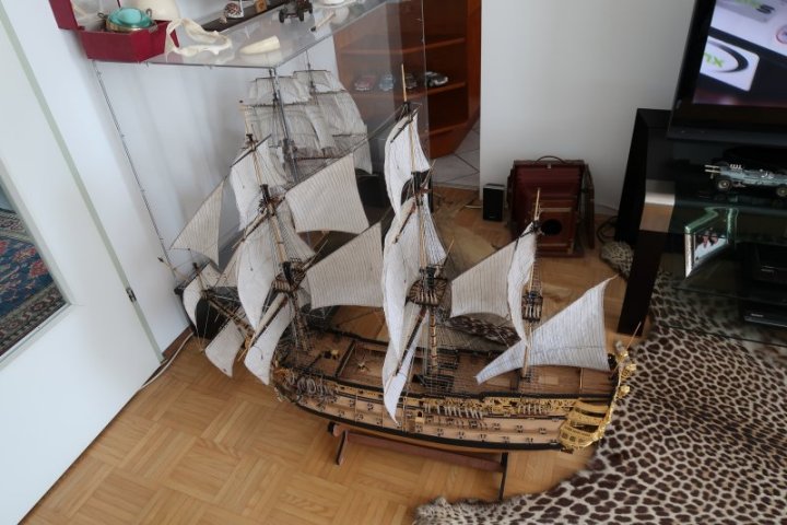

ich hab mich heute Abend doch noch durchgerungen und die beiden Segel des Besanmastes zu zeichnen und die Licktaue drum zu leimen. Hier mal ein Bild der Segel auf dem Plan in 2D mit Rahen. 3D kommt dann in paar Tagen, als nächstes müssen sie aufgespannt und bauchig werden, dann kommen die Reffbändsel und dann werden sie an die rahen genäht....
Oliver

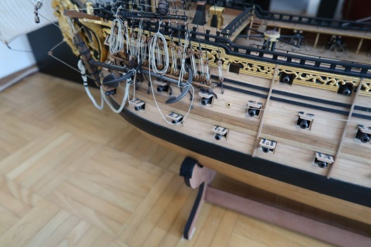

bei den letzten Bildern ist mir aufgefallen, dass Du die Pfortendeckel ,wie auch schon bei der Prince, nicht getakelt hast.
Gibt`s dafür einen Grund?
Sicher, es ist kein spannendes Kapitel aber irgendwie wirkt es unvollendet.
trinkt aus Piraten joho
Gruß Matthias
1 929
Sonntag, 25. Februar 2018, 11:34
Hallo Matthias,
ja, ich hab die Pfortendeckel nicht getakelt. Dafür gibt es auch einen Grund: sogar 0,1mm Takelgarn erscheint mir zu dick für die Pfortentaue. Egal wie ich die Taue an den Ringen der Deckel befestige (Knoten, Schlaufe), da entsteht ein viel zu dickes Irgendwas :bang: . Betrachtet man so ein Schiff aus der "Ferne" so kann man bei geöffneten Pfortendeckel die Taue quasi nicht sehen, erst wenn man näher ran geht werden sie sichtbar. Rechne ich es auf das Modell um so dürfte man die Taue aus ca. 2m Entfernung nicht mehr sehen, bei 0,1mm Garn sieht man das leider noch sehr deutlich, vorallem der Knoten beim Ring. Das ist auch ein Grund warum ich die Webleinen der Wanten immer in 0,1mm Garn mache (also sehr zart), jedoch ist es so das man die Webleinen aus 2m Entfernung nicht mehr sieht, wenn man näher kommt jedoch schon, bei den Wanten/Webleinen passt das, bei den Tauen der Pfortendeckel ergibt sich dieser Effekt für mich leider nicht (durch die Verbindung Ring mit Tau). Auch hab ich in diversen Museen Modelle mit und ohne Pfortenreeps (heissen die so?) gesehen und alle Modelle ohne Reeps haben mir einfach besser und realistischer ausgesehen. Leider sehe ich immer wieder Modelle bei denen der Modellbauer unheimlich viel Arbeit, Zeit und Geduld in die Takelage investiert und am Ende sieht alles doch zu globig und dick aus, vorallem die zarten Takelagen werden fast immer viel zu dick ausgeführt (meine persöhnliche Meinung !!!). Ich für mich denke, manchmal ist weniger mehr und so lass ich die Pfortenreeps weg.
Ich hoffe Du kannst mit der Erklärung und meiner Ausführung leben ? :D :lol: :D
Oliver
1 930
Sonntag, 25. Februar 2018, 12:05

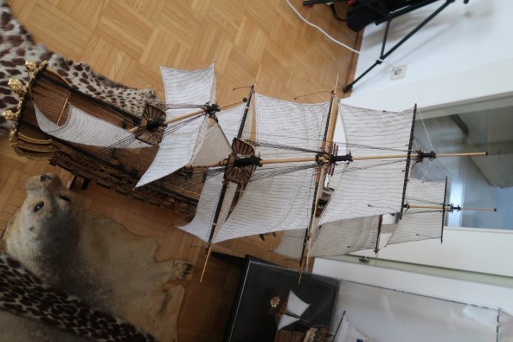

Metamorphose von 2D nach 3D :lol: , die beiden Segel von Besan sind jetzt auch bauchig. Anbei Bilder mit den Rahen unmontiert und ohne Rahen am Mast angeklemmt (für einen Eindruck wie es aussehen wird). Das wars für dieses (für mich verlängerte) Wochenende, ich brauch jetzt mal eine Pause...
Oliver
1 931
Sonntag, 25. Februar 2018, 12:42
Pfortenreeps in 0,1 mm sind in 1:72 eher nicht zu dick meine ich, denn das wären dann ca. 0,7 cm Leinen. Ich kann jetzt nicht sagen was die Deckel gewogen haben aber ich würde stärkere Reeps nehmen.
Knoten müssen auch nicht sein, ein-zwei Schläge um den Ringbolzen und dann an der nicht sichtbaren Stelle fixiert.
Es ist auch entscheidend, welche Situation gezeigt wird. Die geschlossene Ansicht wäre , zumindest in der unteren Batterie, bei Fahrt unter Vollzeug - so wie Du schreibst- und bewegter See geboten.
Da könnstest Du die Pfortenreeps wie die Reffbändsel (die eher 0,1 mm) darstellen.
Bei Gefecht standen die Deckel, soweit möglich, wohl komplett nach oben offen, so dass die roten Seiten oder Symbole voll zur Geltung kamen. Nun sind aber die inneren Reeps, soweit vorhanden, zu sehen.
Die halboffene Stellung ist meist die Lüftungsposition, auch in Fahrt, zeigt aber keine Stücke.
Ausgerannte Kanonen dürften das Schiff in der Gefechtssituation zeigen. Bei Gefecht waren dann aber wiederum nur die zum manövrieren notwendigen Segel zu sehen.
Selten waren die Stücke auf beiden Seiten draußen, wenn ja, dann hatte el Capitano einen taktischen Fehler gemacht :D .
Ist nur eine Anregung Oliver.
Gruß Matthias

hier noch die versprochenen Bilder der Belegstellen. Es fehlen noch alle Taubündel, die kommen dann fast am Schluss dran. Leider sind die Bilder erst am Abend entstanden, so hab ich etwas wenig Licht, bei Tageslicht wäre es besser.
Oliver
1 943
Montag, 26. Februar 2018, 21:18
Hast Du einen speziellen Knoten zum Verzurren der Leinen benutzt oder die Enden drumherum gewickelt und verklebt?
1 944
Montag, 26. Februar 2018, 21:48
Hallo Steffen,
ich hab die Taue nur rum gewickelt und mit drei Tropfen flüssigen Superkleber fixiert (vorne, oben und hinten beim Belegbalken), ich hab das bei allen Schiffen so gemacht und bis jetzt hält es. Da ich schon jetzt mit Takelnadeln arbeiten muss und alles schon sehr eng ist hab ich keine Knoten geschafft, ist aber aus meiner Sicht auch nicht notwendig. Die Seilbündel werden ja auch noch dran geklebt und wie gesagt bis jetzt hat alles immer gehalten. Allerdings verwende ich Morope-Taue, die nehmen den flüssigen Sekundenkleber perfekt auf,wie es mit den Krik-Tauen oder Ähnliche ist kann ich leider nicht sagen.
Oliver
