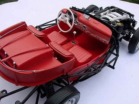

ich habe mich mal an der Türverkleidung versucht.Zuerst habe ich die Anbauteile vorsichtig enfernt,um anschließend das Leder aufkleben zu können.Die Löcher für die "Schraubenköpfe" wurden mit einem 1mm Bohrer vorgebohrt.Die Schraubenköpfe sind kleine Nägel,die entsprechend gekürzt wurden.

Sonntag, 21. Februar 2016, 20:00
Hallo Peter,
dass sieht super aus, tolle arbeit :respekt: .
So werde ich es auch versuchen, wenn den meine Abo-Lieferung endlich erscheint.
Kannst Du auch ein paar Bilder machen nach dem Du die Verkleidung an der Tür befestigt hast?
Hans-Jörg

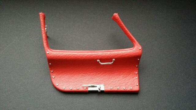

Montag, 22. Februar 2016, 15:40
So wie bereits angedroht ein BIld von meiner Türverkleidung mit dünnem Echtleder bezogen.
Den Zuziehgriff musste ich scratchen, weil der Bausatzgriff das entfernen nicht überlebt hat. ;( :bang:
Auch bei mir sind, wie bei Peter, die Nieten eingekürzte 1mm Nägel.
Edit: Besseres Bild eingefügt
P.S.: Ich muss noch über eine Möglichkeit des Stoffbespannens des weißen Teils der Tür nachdenken... :idee:

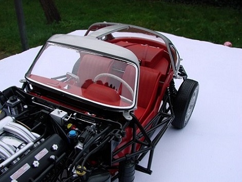

Dienstag, 23. Februar 2016, 23:00
Hallo Freunde der überteuerten Modellabos, :D
hier nun ein weiterer Baufortschritt.
Ich habe den Dachbelag nun mit Stoff belegt und mit den mitgelieferten Schrauben befestigt.
Ich habe beim bekleben mit dem Stoff nur soviel nicht beklebt, das ich noch soeben die Schrauben in die Löcher bekomme
und anziehen kann. Anschließend die Schraublöcher mit Kitt verschlossen und den Stoff dann auch in diesen Ecken verklebt.
Das passt ganz gut, weil hier die Verkleidung mit dem Leder anschließt und evtl. Patzer ganz gut verdeckt. :D

1 973
Mittwoch, 24. Februar 2016, 08:32
Hier nochmal ein besseres Bild:
1 974
Mittwoch, 24. Februar 2016, 09:59
Hallo Markus,
gefällt mir sehr gut :ok:. Ich werde Deinen Bauvorschlag gerne übernehmen.Werde meinen Schrank gleich mal nach weißen Stoff durchstöbern.

Donnerstag, 25. Februar 2016, 09:53
Hallo Hans-Jörg,
danke das Dir mein Vorgehen gefällt. Ist zwar ne ziemliche Friemelei, aber das macht Dir ja nix. :D
Der Stoff sollte schon dünn sein, falls Du ihn, so wie ich, um die Kanten kleben willst. Gerade im Bereich des
Fensters war mir das sehr wichtig. Falls man später das Modell mit offenen Türen präsentieren will,
muss man hier schon sehr sauber arbeiten. :)
