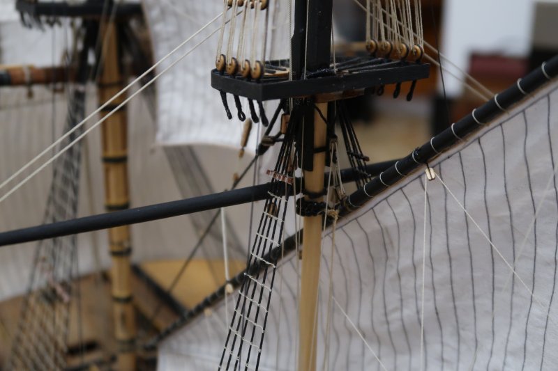

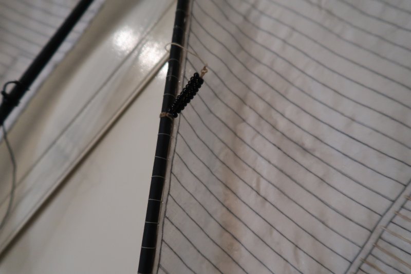

@Heinz, nicht jedes Tau wird auch ein Taubündel bekommen, ich möchte die Taubündel nur so andeuten und die Belegstellen damit kaschieren, es werden einfach Bündel in verschiedenen Taustärken gemacht und an der passenden Stelle dann angebracht, mir geht es da rein um die optische Wirkung (hoffentlich kommt jetzt nicht gleich wieder was ;( ).
Heute Abend wurde das letzte Segel mit den Reffbändseln versehen und an die Rah genäht und dann hab ich noch die Racks an allen Rahen gemacht, anbei paar Bilder mit Details und dann am Schiff rangeklemmt, mehr ging nicht und jetzt heisst es :schlaf: :schlaf: :schlaf: :schlaf: ...

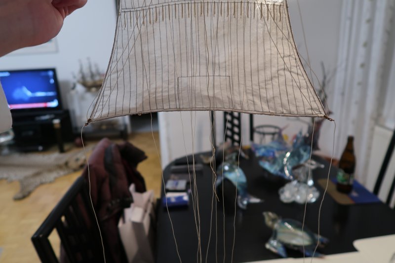

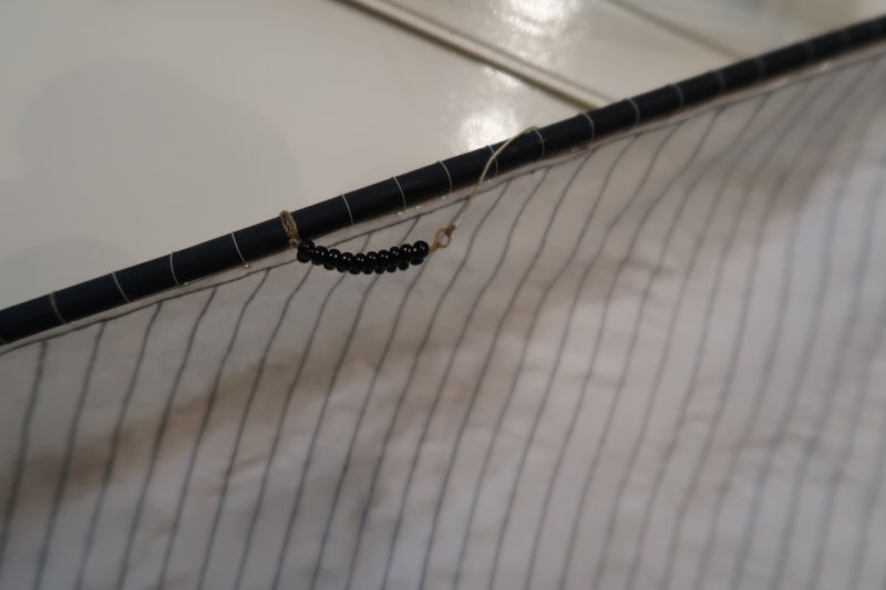

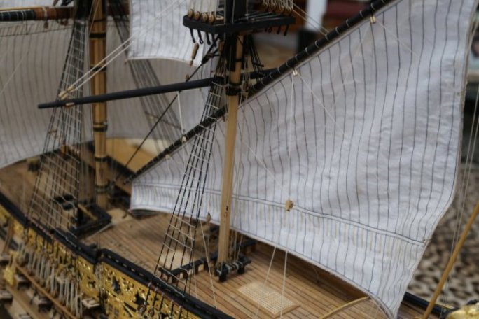

Sind die Löcher im Segel, wo es an die Rah angeschlagen ist nur durch das Vernähen entstanden,
oder hast Du sie vorher gemacht und versteift oder so???
1 955
Samstag, 3. März 2018, 21:46
Hallo Steffen,
die Löcher sind beim Nähen entstanden, da die Segel aber mit Leim-Wasser-Gemisch und Haarspray behandelt wurden sehen die Löcher so aus, es wirkt nur so als ob da eine "Randnaht" ist. Der Effekt kommt auch nur bei den Bilder rüber, in Natura sieht man das nicht.#

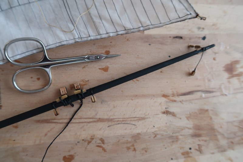

Im Moment knüpfe ich grad Blöcke und bringe sie an den Rahen an, vielleicht gibt es nachher noch paar Bilder....

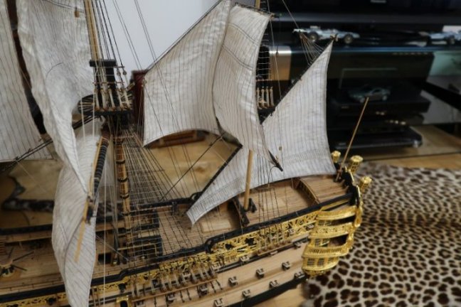

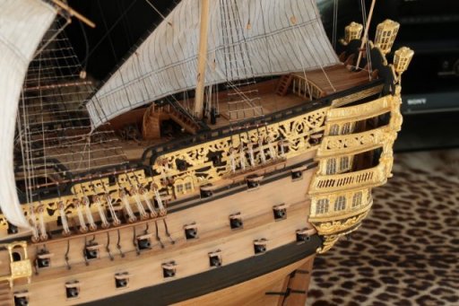

gestern Abend wurden die 24 Blöcke für das obere Segel und das dazu gehörige untere Rah angebracht, weiters wurden die ganzen Schlaufen am Licktau für die Bedienung angebracht, viel ist es nicht was ich zeigen kann, aber so langsam geht es mit den Segeln ins Finale. Jetzt muss noch das untere Segel des Besanmastes mit Blöcken versehen werden. Dann erfolgt die Montage und dann kommt die ganze "äussere" Takelage dran.
Oliver

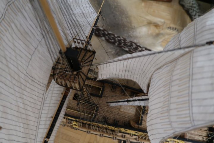

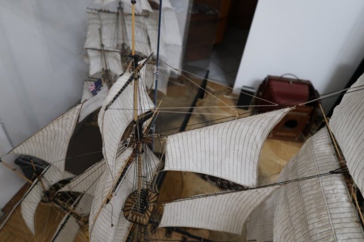

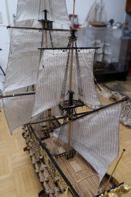

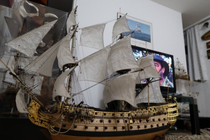

so, alle Blöcke sind jetzt auch am letzten Segeln dran, die Takelung hab ich heute nicht mehr geschafft...anbei paar Bilder wie die Segel dann final aussehen werden, so langsam kommen sie auch in Form, leider sieht man von der Arbeit gar nichts und auch die Bilder sehen immer gleich aus :nixweis: ....
Oliver
1 958
Montag, 5. März 2018, 11:31
Du hast recht, die Bilder sehen immer gleich toll aus. :sabber:
LG Heinz
Fertig: Golden Star, Seehexe,
1 959
Montag, 5. März 2018, 13:03
Unglaublich schön! Immer wieder eine Augenweide :sabber: :sabber: :sabber: .Habe bisher alle deine Bauberichte mitverfolgt und verschlungen, aber hier hast du dir ein absolutes Meisterwerk geschaffen :respekt: :dafür:

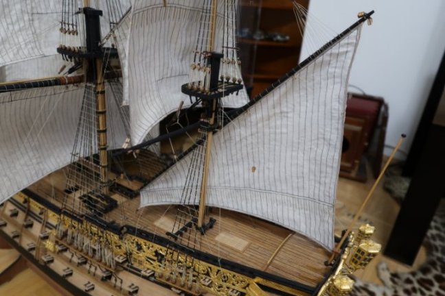

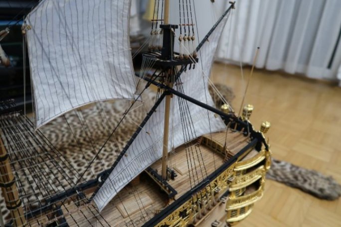

heute Abend hab ich mich weiter mit dem untere Segel des Besans beschäftigt, das Rack musste nochmal neu gemacht werden da es zu kurz war. es ist jetzt so wie Chris mir erklärt hat. Das Rack geht jetzt vom Rah weg ca 3mm, dort ist dann ein Doppelblock dran gemacht, dann eine Auge und dann kommen die Kugeln rum um den Besanmast, dann geht das Tau des Racks durch das Auge und wird unten an der Belegstelle fest gemacht, somit kann das Rack gelöst werden und das Segel bei Bedarf auf die andere Seite umgeschwenkt werden. Ich hoffe das ist so verständlich, am Modell funktioniert es :smilie: . Dann wurden noch alle Taue soweit wie möglich angebracht und das Segel montiert, jetzt ist es in seiner "Fastposition". Dann wurde noch das untere Rah des oberen Segels final montiert, hier das Ergebnis. Auf dem Makro sehen die Taue wirklich wie Taue aus, in Real sind es 0,25 bzw. 0,35mm Garne, in Wirklichkeit sieht es besser aus. Zum Belegen der Taue hab ich es heute nicht mehr geschafft :nixweis: ;( sorry....
Oliver

Vielleicht
noch ein Tipp: Die Bagienrah (Rah unterhalb des oberen Segels am Besanmast) hat kein Fall, sondern lediglich eine Bagienrackschlinge und einen Hanger (feststehende Schlaufe nach oben, über die Mars und um den Mast herumlaufend). Warum komme ich darauf? Du hast an der Rah -soweit ich das auf Deinen Bildern erkennen kann- einen Doppelblock angebracht, der auf eine Falltalje schließen läßt. Die Bagienrah war aber nicht abfier- oder aufheißbar: Sie hing lediglich statisch an einer Schlinge, die um den Masttopp herumführte und an der Rah einen aufrecht stehenden
Einfachblock durchlief. Am Mast in horizontaler Ebene hatte sie daher lediglich eine doppelte Rackschlinge, die sie drehbar am Mast hielt.
Das Besanfall mit umlaufenden und lösbarem Rack ist korrekt umgesetzt, allerdings würde ich den Läufer umgekehrt durch die Blöcke führen nämlich so, dass er vorne wieder aus dem Block herausführt: Das mach es leichter, ihn an Deck zum Belegpunkt zu führern, außerdem befindet er sich somit dichter am Drehpunkt der Rute und stößt dort nicht gegen diese beim Anbrassen.
Aufpassen solltest Du auch bei den Marssegelbrassen des Großbramsegels (mittleres Segel am mittleren Mast). Da das Besanmarssegel (oberes Segel am hinteren Mast) ja bauchig ist, also Platz nach vorne braucht, sollten die Brassenläufer dort nicht am Segel scheuren/ der Wind es dagegen drücken. Die korrekte Lösung wäre hier: Die Leitblöcke der Brassen am Besanmast hatten relativ lange Stroppen (Taustücke) unter der Mars des Besanmastes und sassen etwas unterhalb der Mars und reichten etwas weiter als die vordere Marskante nach vorne. Der Ansatzpunkt der
Marssegelbrassenläufer (Achtung, und jetzt kommt's 8o ) saßen daher nicht am Besanmast, sondern etwas vorgelagert, ca. mittig angebändselt auf den Stroppen. So hatte das Besanmarssegel genug Platz und kann nach vorne auswehen, ohne gegen die Brassenläufer zu stoßen. Da schweigt Dein Takelplan nämlich dezent, da dort Segelüberlappungen abgebildet sind, bezeichnenderweise. War aber so und machte auch Sinn, wie beschrieben! :ok: ;)
ich hoffe, es ist einigermaßen deutlich geworden, was ich sagen wollte...? :S

Hallo Chris,
Danke für Deine Infos :ok: :ok: :ok: , na da hab ich ja wieder was falsch gemacht, da aber in dem Bereich soweit alles schon fest ist kann ich da eigentlich keine Änderung mehr durchführen ;( . Die Sache mit dem Besanfall und dem Läufer der vorne nach unten gehen soll werde ich ändern, das ist mir gestern dann auch noch aufgefallen das das besser wäre.
Bei der Geschichte mit den Marssegelbrassen werde ich aufpassen bzw. da habe ich schon vorgesorgt ;) .

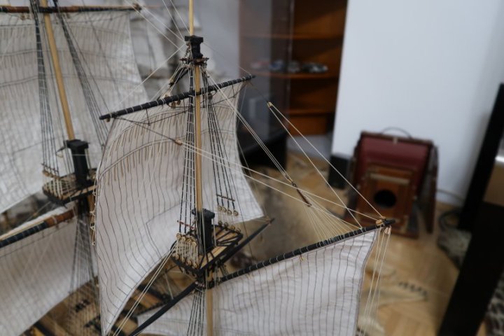

heute Abend wurde das untere Segel des Besan fertig getakel/belegt und das untere Rah soweit mit der Takelage vorbereitet und ebenfalls belegt. Weiters wurde das obere Rahsegel mit alen Seilen versehen. Leider ist mir der 0,5mm Draht ausgegangen, somit kann ich die Fusspferde nicht mehr machen, ich hoffe ich bekomm am Samstag Nachschub. Auch brauche ich den 0,5mm Draht zur Herstellung der Hacken für die Püttingwanten, die fehlen ja auch noch bei den Marsen. Es steht also noch sehr viel Kleinarbeit an....
Hier paar Zwischendurchbilder...
Oliver
PS: @Chris, die Falle für das untere Rah hab ich gemacht, hätte komisch ausgesehen wenn dort lose Blöcke gehangen hätten, abmontieren ging nicht mehr, da hab ich Pfusch gemacht, hab da an die Logik mehr geglaubt als an die mir nicht bekannte Realität ;( . Sonst hab ich Deine Vorschläge soweit umgesetzt....

schöne Fortschritte. Das Segel gegen das Licht zu halten, hat mir Aufschluss über eine Leinenführung gegeben,
über die ich schon eine ganze Weile nachgrübel, Danke fürs zeigen. Dass Du die Fußpferde mit Draht machst,
habe ich irgendwie überlesen, aber die sehen total geil aus. Den Gedanken werde ich im Hinterkopf behalten.

Hallo Steffen,
wenn Du noch Bilder der Leinenführung brauchs dann sag Bescheid von welchem Bereich, ich kann dann noch weitere Bilder machen. Bei den Fusspferden mach ich nur die vertikalen "Taue" aus Draht, die horizontalen Taue der Fusspferde mach ich aus schwarzem Garn ;) !!!

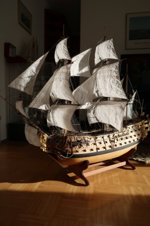

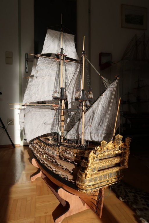

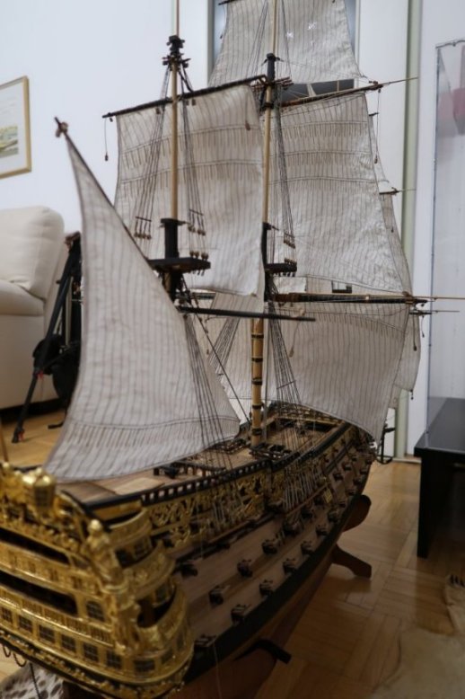

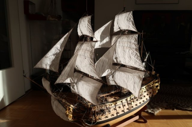

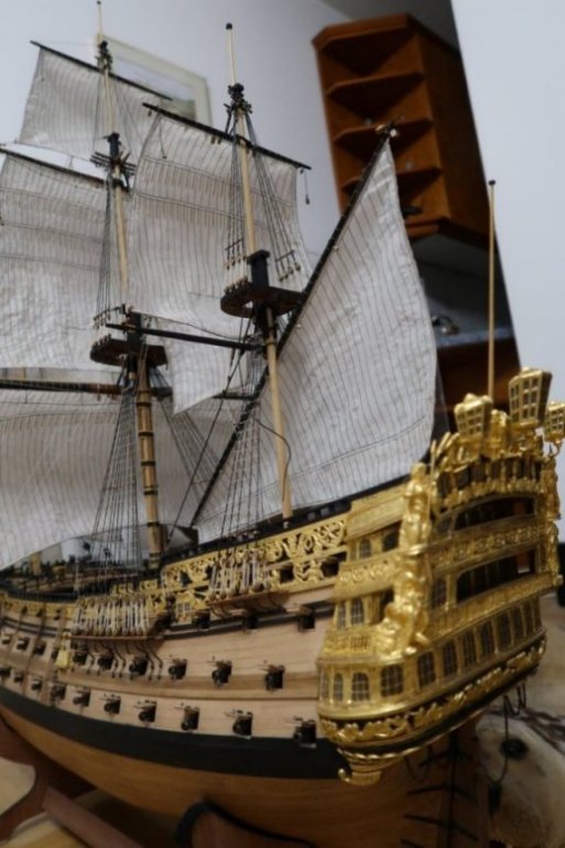

heute Nachmittag war Sonnenschein und so hab ich paar Sonnenbilder gemacht, die Belichtung ist ganz witzig geworden...
Oliver

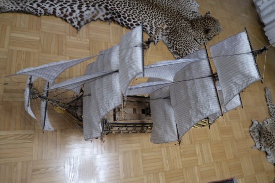

Samstag, 10. März 2018, 10:00
Die sind doch hoffentlich nicht echt?

@Franz, der Leopard und die Robbe sind leider echt, das sind Erbstücke aus Zeten wo es noch keine Cites und Artenschutz gab, ich bring es nicht übers Herz sie zu vernichten :nixweis: da sie in einem musealen Zustand sind, also 1a ....
