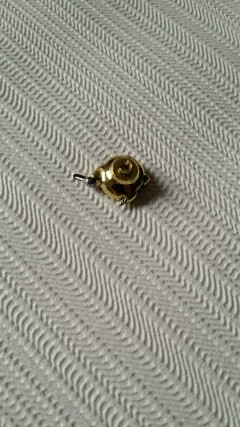

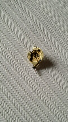

Hallo Friedemann,
den Hebel und die kleine Steckachse habe ich vorher entfernt.Danach wurde dieses Kunststoffteil direkt eingebettet,das heisst,an dem Teil wird direkt ein Gusskanal aus Wachs angebracht,über den später die flüssige Schmelze sozusagen in die Form fließt.Diese Feineinbettmasse ist sehr flüssig,sodass diese selbst in kleinste Löcher bzw Hohlräume fließt.Genaugenommen wird dieses Gussobjekt auf einer kleinen Gummimanschette befestigt,in deren Mitte sich ein kleiner Gusstrichter befindet.Anschließend wird ein entsprechend hoher Ring in die Manschette gesteckt,also ähnlich wie ein Becher,in den dann die Einbettmasse
eingefüllt wird.Ist diese ausgehärtet,zieht man Ring und Manschette ab und erhält
dann eine so genannte "Gussmuffel" aus Einbettmasse. Diese kommt in einen Ofen und wird langsam auf Giesstemperatur aufgeheizt,in diesem Fall etwa 700 Grad.Der Wachs und der Kunststoff verbrennen rückstandslos.Nach einer bestimmten Zeit wird diese Form dann aus dem Ofen genommen,kommt in eine Metallschleuder und das Metall wird zeitgleich in einem Tiegel mit einem Brenner oder elektrisch geschmolzen.Ist das Metall flüssig,wird der Schleudervorgang ausgelöst und das flüssige Metall wird über die Zentrifugalkraft in die Form gepresst.Nach dem Abkühlvorgang wird das Gussteil ausgebettet,sandgestrahlt und der Gusskanal abgetrennt.Das Gussobjekt wird anschließend noch entsprechend weiter bearbeitet. Hoffe das alles kommt einigermaßen verständlich rüber.

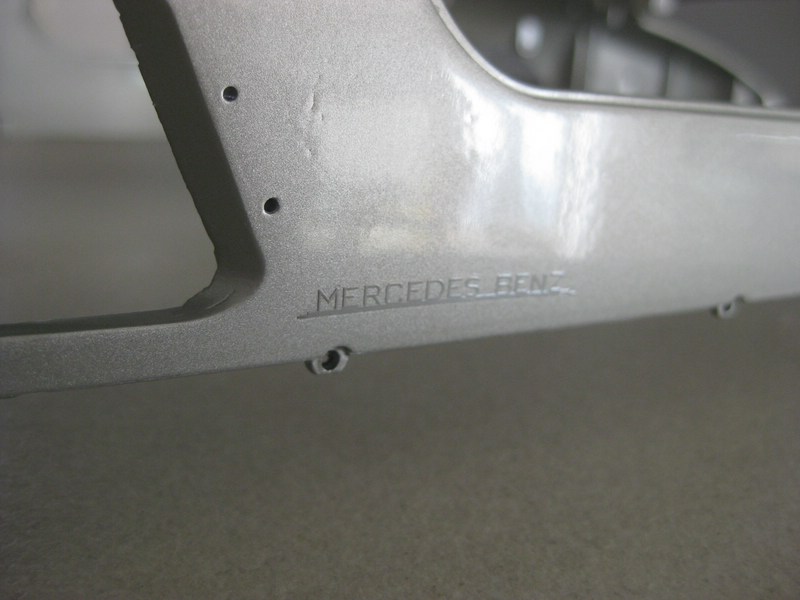

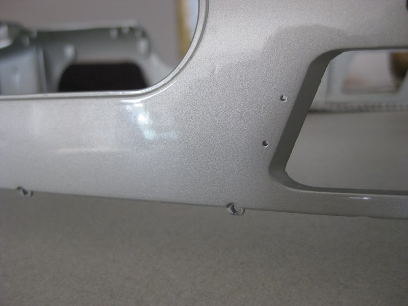

Karosse MB
Hallo zusammen, :wink:
habe jetzt auch mal meine Karosse unter die Lupe genommen und auf der linken Seite unschöne Lackeinschlüsse festgestellt. X(
Ist der Mercedes Benz Schriftzug eigentlich nur auf der linken Seite des Fahrzeuges angebracht?
Bei mir fehlt er! Wie ist das bei euren Karossen ? Ich weiß auch nicht ob das im Original auch so war?

Ja nur auf einer Seite. Ist auch beim Original so.
Hallo Peter,
vielen Dank für Deine Mühe mit der Guss-Beschreibung! Genau auf diese Art stelle ich meine Metallteile mithilfe eines befreundeten Zahntechnikers in seinem Labor her!
Gröbere Teile aus niedrig schmelzenden Metallen, wie Zinn oder Zink, mache ich in meiner "Heimgießerei" selber. (mit hitzebeständigen Silikonformen)
Bei den 2 Bildern hat mich nur irritiert, das der Arretierungshebel und die Steckachse bereits am Gussteil dran waren. Aber klar, die hattest Du bereits wieder montiert! :idee:
Sicher war Dein Bericht auch für andere Mitglieder interessant zu lesen!
index.php?page=Attachment&attachmentID=288112
Schriftart ist falsch. Siehe "C"

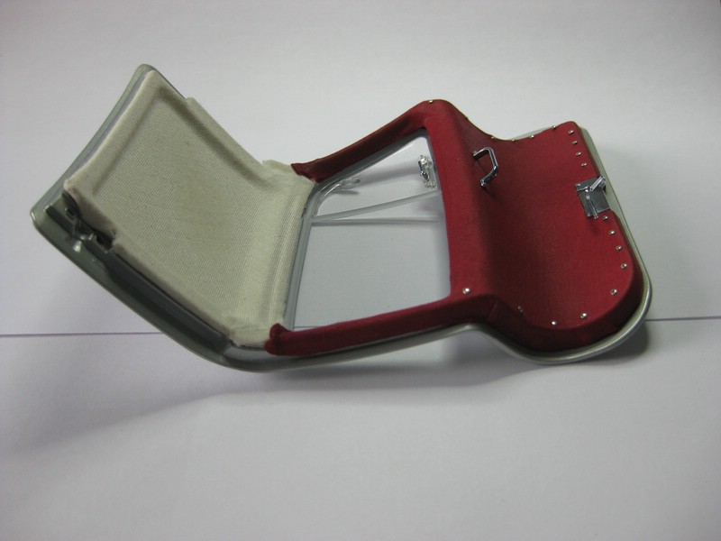

Hallo zusammen :wink:
habe jetzt auch die rechte Türverkleidung beledert und mit Stoff ( Dreieckstuch aus einen Verbandskasten) verkleidet.
Die Nieten sind Stecknadelköpfe.

Hallo Hans-Jörg,
na das sieht doch sauber aus ! Gefällt mir gut.So bist Du also wirklich im Verbandskasten fündig geworden. ... :D

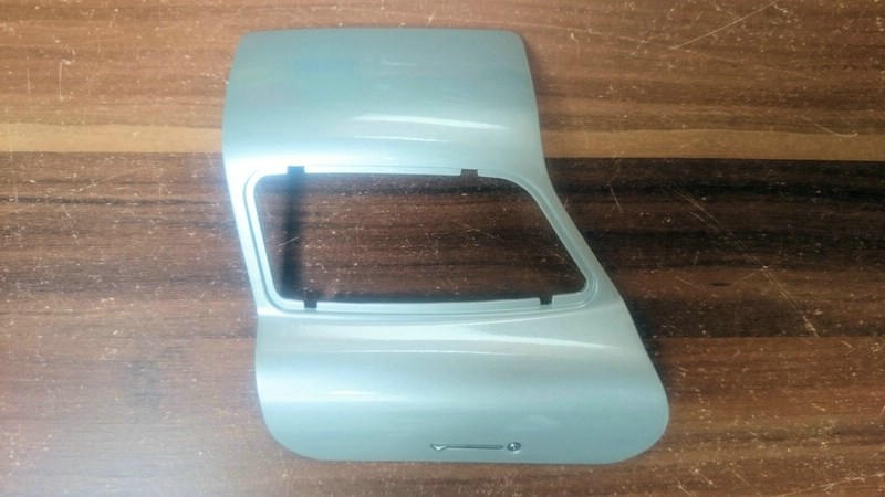

Fotostrecke Heft 60 & 61
Mahlzeit, entschuldigt meine Abwesenheit. Die Fotostrecke von letzter Woche reiche ich mit diesem Beitrag nach.

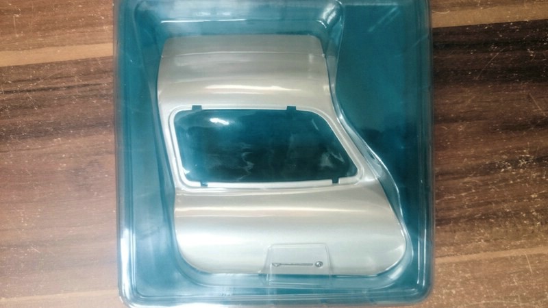

Heft 60
Hier gab es die Türe der Beifahrerseite, diese wurde bis Heft 61 beiseite gelegt.
Die Verpackung
In der Übersicht
Tür rechts (Zink & ABS)

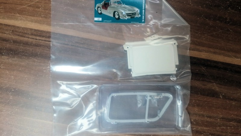

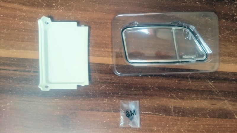

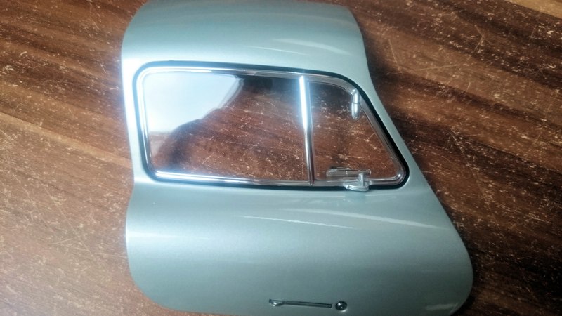

Heft 61
Diesmal mit zwei Bauabschnitten.
Die Verpackung
Alle Teile in der Übersicht
Dachbelag für Türflühgel rechts (ABS), Seitenfenster rechts (SAN- & ABS-Kunststoff)
01 Dachbelag montieren
02 Seitenscheibe einbauen
