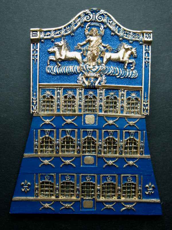

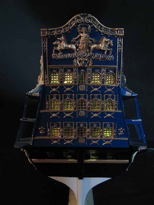

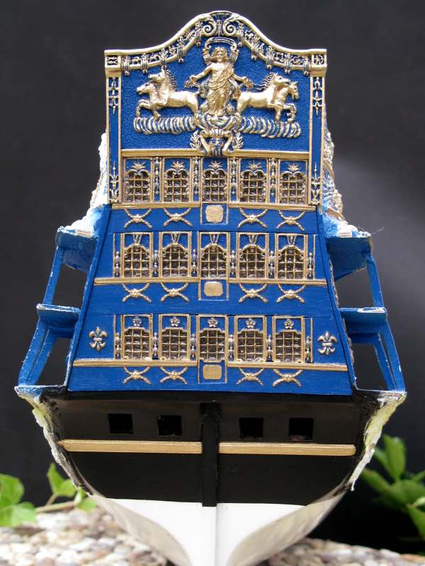

Heute bin ich nun auch mit dem Bemalen des Achterspiegels fertiggeworden. Und trotz aller Unkenrufe einer gewissen Person ist nichts schiefgegangen :baeh:. Hier ist er also nun in seiner ganzen Pracht:

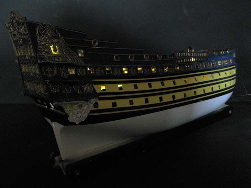

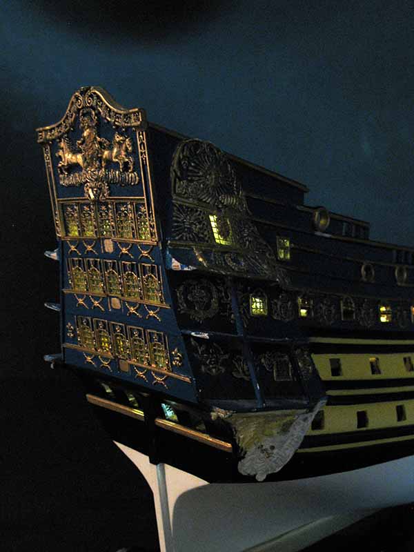

So ist nun ein über 5 Monate dauernder Bauabschnitt zuende gegangen. Zu diesem Anlass wollte ich alles noch besonders schön in Szene setzen aber leider hat das mit meiner Kompaktknipse (vor allem bei den Beleuchtungsbildern) nicht so doll hingehauen X(. Naja, das ist auf jeden Fall dabei rausgekommen:

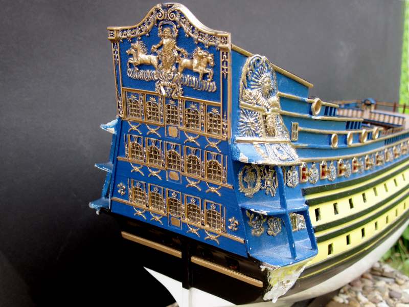

Der Achterspiegel am Schiff, mit Salatgarnitur da ich im Garten bei Tageslicht fotografiert habe.
Mal ein bisschen obendrüber gepeilt die Decks von Achtern gesehen.
Ich habe dann noch versucht die Wirkung mit Beleuchtung einzufangen, blöderweise bekommen die Lichter immer einen Grünstich :motz:. Sieht aber in Wirklichkeit nicht so aus, sondern schön warmweiss bis gelblich :D.
Zum Schluss hab ich das Schiff dann noch zum Größenvergleich auch mal in die Hand genommen.
Ist gar nicht sooo klein. Inzwischen wiegt das Teil auch schon stolze...öööhm 660 Gramm :roll:.

Ehrfurchtgebietend!
Und das mit dem Grünstich bei Fotos von warmweissen LEDs kommt öfter vor...

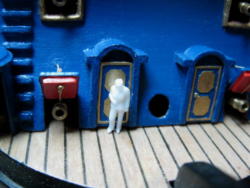

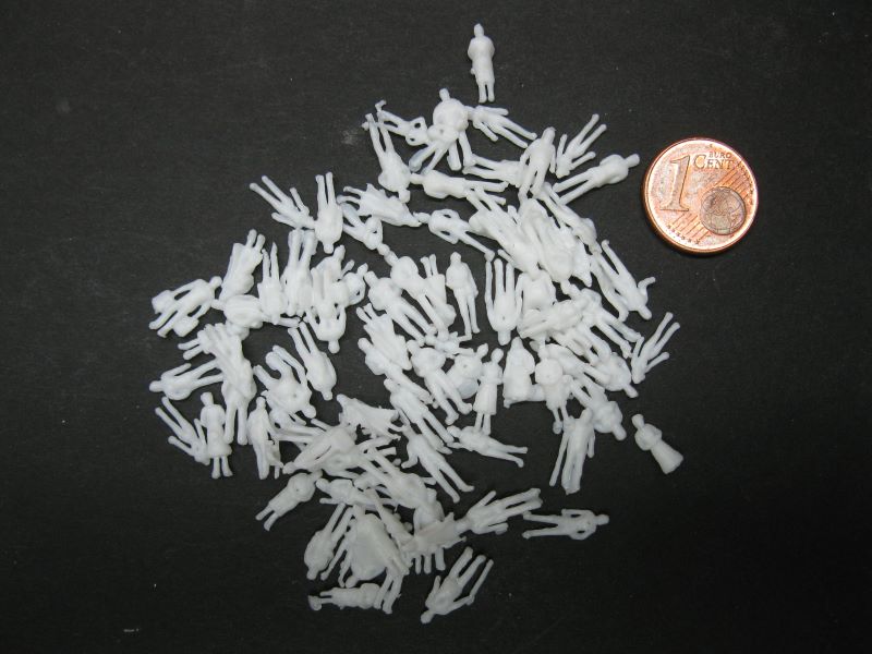

in letzter Zeit hat sich bei mir auf der Werft wenig getan, so hatten wenigstens meine Finger Gelegenheit wieder einigermaßen zu heilen :rolleyes:. Zudem habe ich momentan einige Probleme mit den Heckbalkonen aber dazu gleich mehr. Wie ich ja schon des öfteren erwähnt habe, hab ich´s nicht so mit historischer Korrektheit. Dafür sollte aber zumindest Maßstäblich alles wenigstens einigermaßen passen. Dazu habe ich mir jetzt einige Dutzend Mann Verstärkung kommen lassen.
Die Figuren sind so zwischen 11,5 und knapp 12 mm groß also bei dem Maßstab zwischen ca. 1,60 und 1,68 m groß, müsste also ganz gut passen. Ich nenne sie die MEN IN WHITE :D. Mit ihnen konnte ich an verschiedenen Stellen überprüfen wie alles so von den Dimensionen her passt.

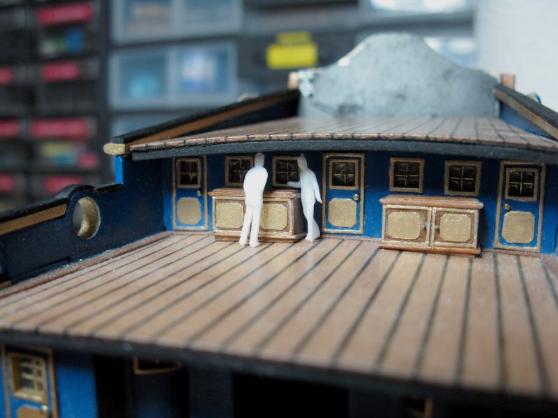

Wie hier z.B. Geländerhöhen...
...oder die Höhe der Decks...
...wobei die hinteren ein wenig niedrig geraten sind, geht aber noch einigermaßen finde ich :whistling:.
Vorne passt soweit alles...

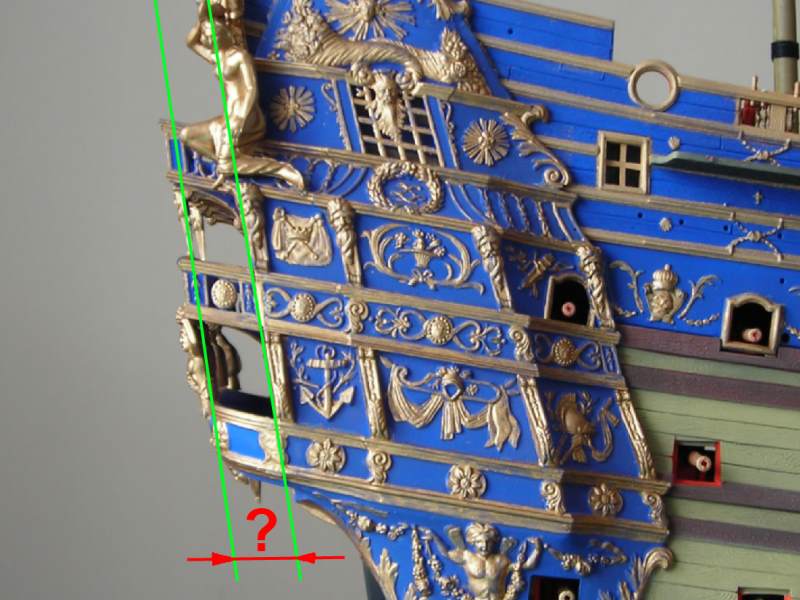

...nur hinten hab ich etwas Probleme mit der Dimensionierung der Balkone.
Um genau zu sein, mit der Tiefe. Beim Sergal-Plan scheinen die mir einfach zu tief zu sein, sind ja schon fast Terassen. Leider habe ich keine Aussagekräftigen Bilder vom Museumsmodell oder von der Heller-Soleil gefunden, an denen man die Tiefe zuverlässig ermitteln könnte.
Könnte vielleicht grad mal einer von euch an seiner Soleil das Maß zwischen Innenkante Geländer und Achterschot messen (siehe Bild)
das würde mir sehr weiterhelfen. Danke schonmal :wink:.

Nanana.....
sehe ich da bei der Person im Sitzhäuschen keinerlei Entgratung ? Das ist für's Geschäft aber nicht komfortabel... ;)
Du hast Glück, dass ich noch online war.
10,05 mm

Vielen Dank :D ,
wie ich es mir gedacht habe, das wären dann bei 1:140 ca. 7,2 mm und somit über 3 mm weniger wie beim (maßstäblich verkleinerten) Sergal-Plan. Das passt dann auch optisch besser :thumbup:.
