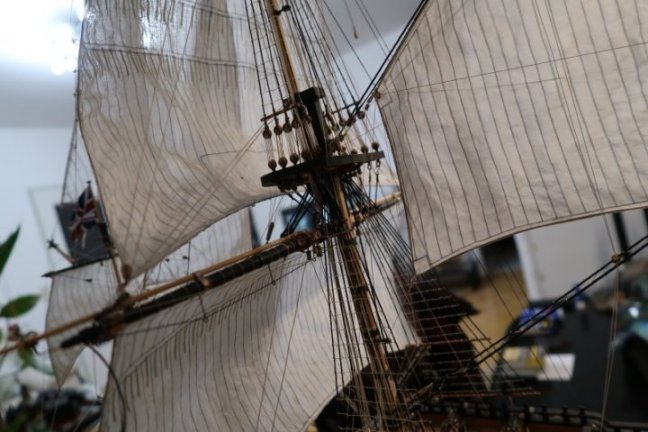

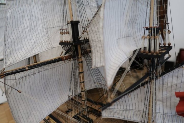

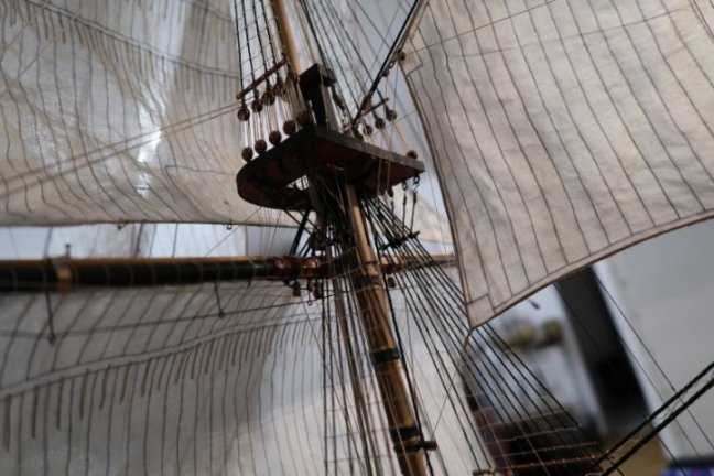

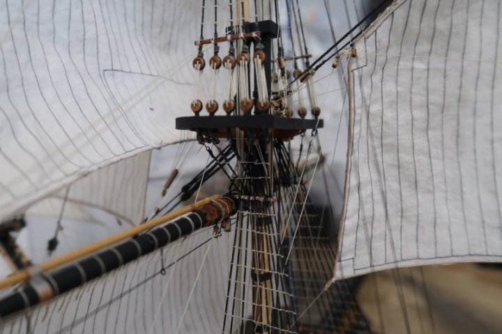

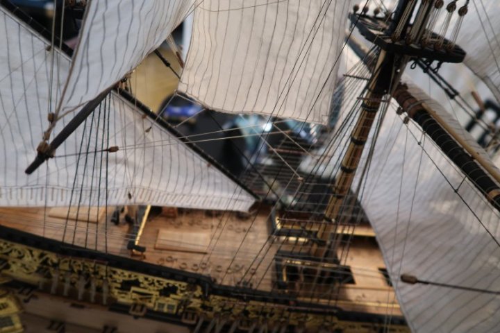

heute ist das 0,4mm Takelgarn angekommen :lol: und so hab ich mich an die Brassen der Rahen der mittleren und unteren Etage von Hauptmast und Besanmast gemacht, leider sieht man auf den Bilder nur wenig ;( ;( ;( , ich finde aber die Proportionen doch sehr gut. Die untersten Taue von Haupt- und Focksegel (von den unteren Ecken weg) werden dann in 0,6mm ausgeführt. Als nächstes müssen aber erst die Brassen von den Focksegeln und die Bulings von Hauptsegeln fertig gemacht werden. Heute kann ich aber nicht mehr :schlaf: :schlaf: :schlaf:
Oliver

@Andi, ich denke so ein Schiff, mit all dem Prunk, muss heute noch viel unfassbarer aussehen :nixweis: ...

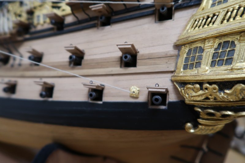

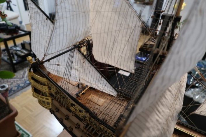

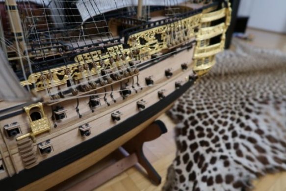

Heute kann ich leider nichts zeigen, es wurden die ganzen Hacken für die Püttingwanten und Ringbolzen für die Bordwände gebogen. Jetzt brünieren die so vor sich hin, am Wochenende möchte ich dann endlich die Püttingwanten machen....
LG und guten Nacht :schlaf: :schlaf: :schlaf:

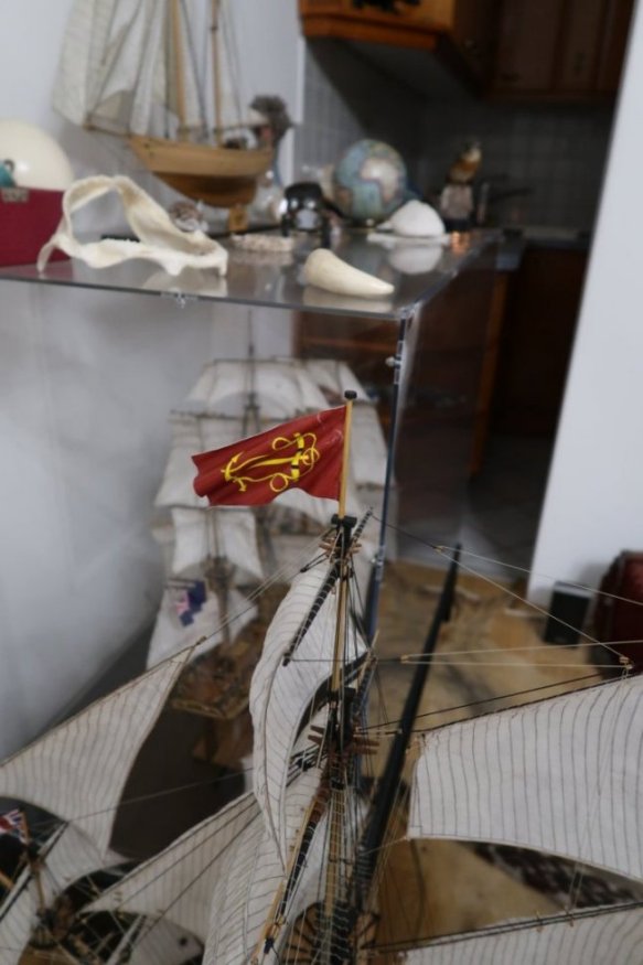

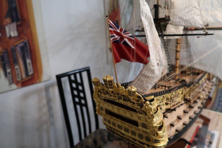

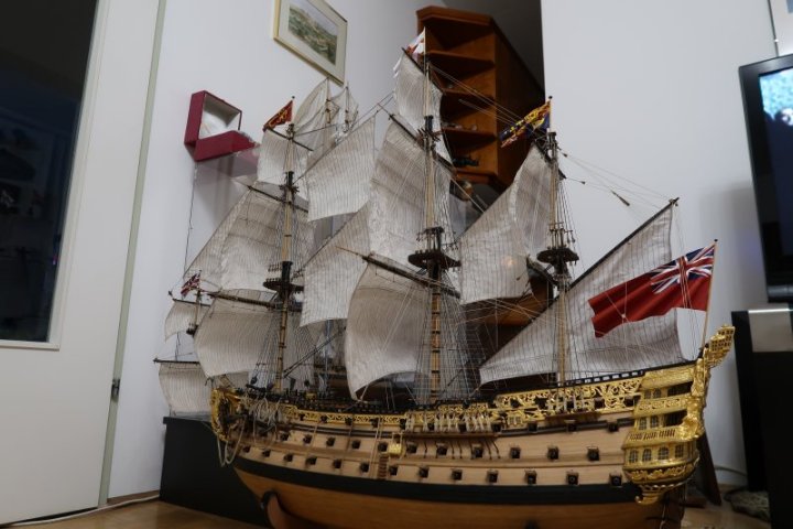

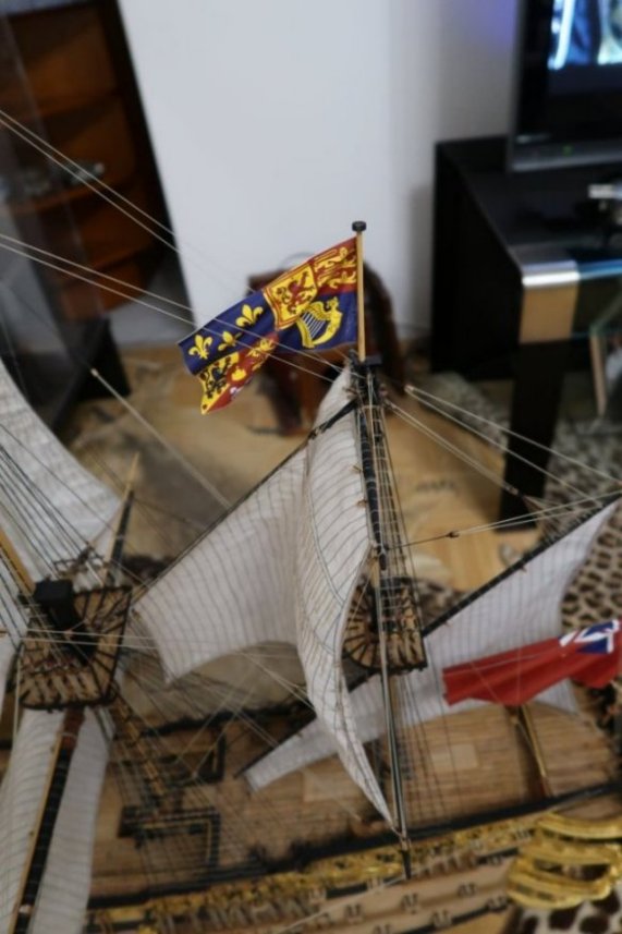

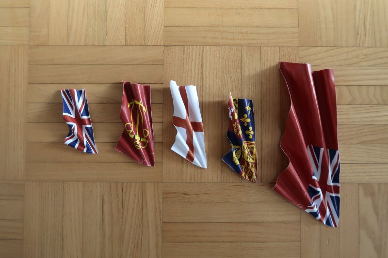

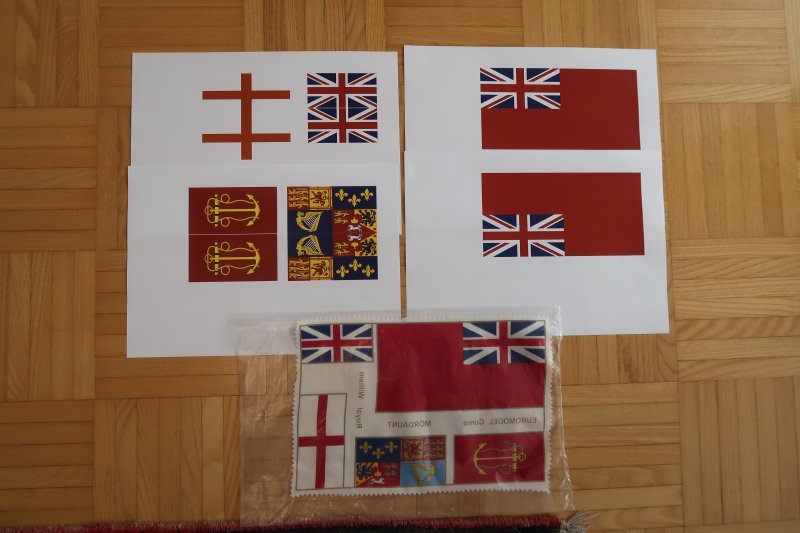

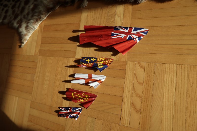

heute war das Thema Flaggen dran:Im Baukasten der RW ist zwar ein Flaggensatz enthalten, da dieser aus Stoff ist (hauch dünn) und bedruckt ist, weiss ich nicht wie die Farbe reagiert wenn ich da mit Leim-Wasser Gemisch und Haarspray dran gehe. Da ich wehende Flaggen haben will müsste ich auf jedenfall die Flaggen behandeln, auch möchte ich die typischen Diagonalfalten haben. Falls die Farbe verrinnt und ich dann ohne Flaggen da stehe hab ich mir einen zweiten Flaggensatz gemacht. Dazu wurden die Flaggen als Grafik aus dem Netz gezogen und in ein Textverarbeitungsprogramm als Grafik eingefügt und entsprechend scaliert, dann wurde ein Testdruck gemacht und die Grösse nochmal angepasst. Danach wurde jede Flagge copiert und gespiegelt. Anbei ein Bild der Ausdrucke und der Flaggen aus dem Baukasten.
Als nächstes weden die Flaggen ausgeschnitten, die beiden Seiten zusammengeleimt und wehend mit Diagonalfalte geformt. Zwar weden die Flaggen durch die "Doppelung" dicker aber durch den Leim lassen sie sich dann perfekt formen (solange der Leim nicht ganz trocken ist).
Oliver
1 995
Freitag, 16. März 2018, 22:31

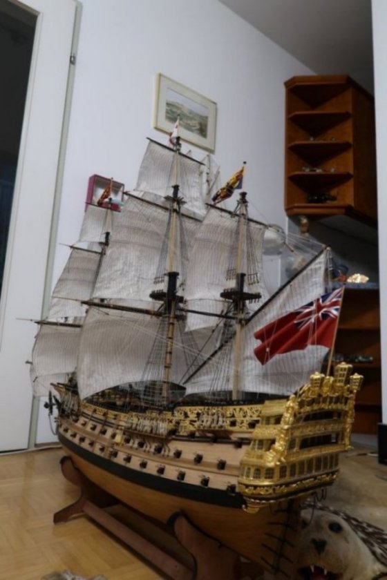

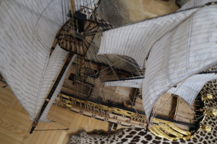

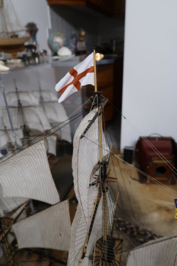

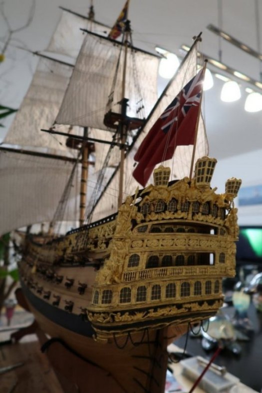

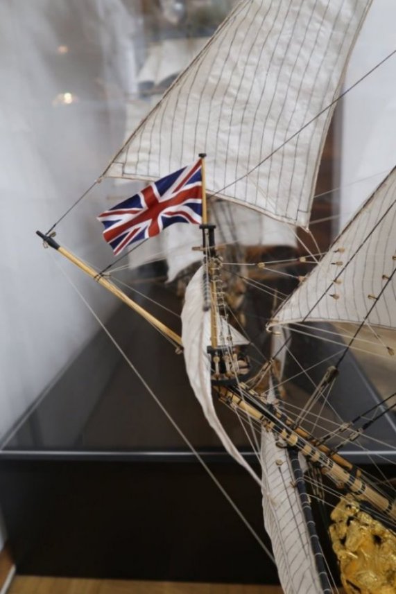

am Nachmittag wurden die Flaggen ausgeschnitten, zusammengepappt und in Form gebracht (also mit der Diagonalfalte), und jetzt am Abend hab ich sie montiert...da am Nachmittag die Sonne noch so schön rein gescheint hat hab ich noch paar Imprsessionen abgelichtet, morgen soll es ja 15-30 cm Schnee geben :bang: :bang: :bang: :heul: :heul: :heul: :rrr: :rrr: :rrr: :rrr: da wird dann nix mit Bildern :nixweis: ...
Oliver

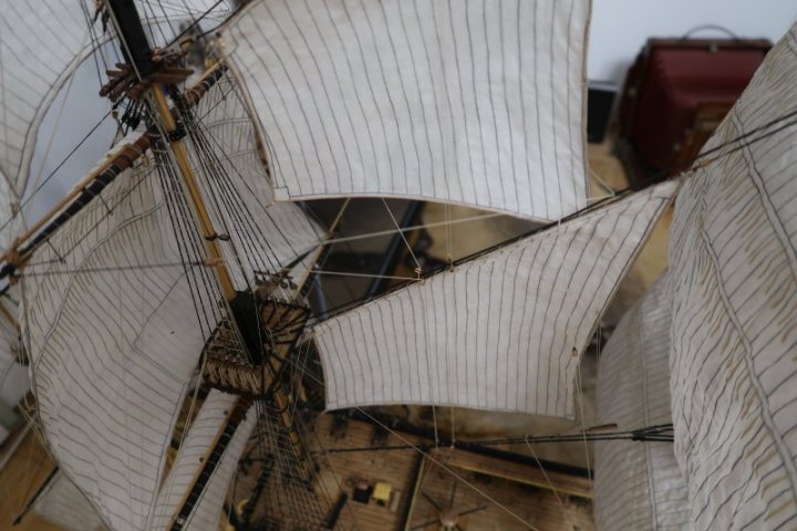

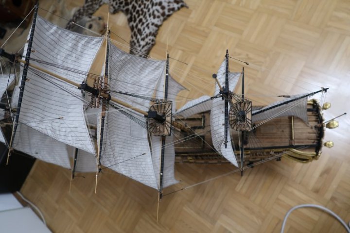

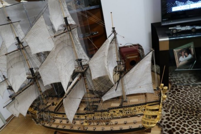

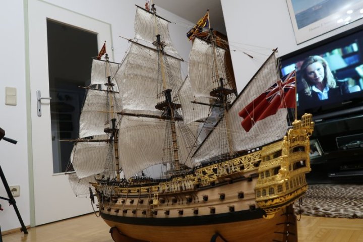

heute Vormittag wurden die Püttingwanten angefangen, auf einer Seite fehlen sie noch bei Haupt- und Bersanmast, auch die Webleinen fehlen noch, für den Gesamteindruck bringen die Püttingwanten aber enorm viel....
Oliver

Wie immer sehr schöne Ausführung! In erster Linie müssen die Flaggen natürlich dir gefallen! Ob die Flaggen jetzt so historisch korrekt sind weiß ich leider nicht! Ich glaube jedoch mich entsinnen zu können, daß die große Heck Flagge in blau dargestellt wurde? :nixweis:
LG. Andi
1 999
Samstag, 17. März 2018, 15:41
Hallo Andi,
die grosse Flagge hinten ist laut Bauplan und nach Gemälden immer in rot gehalten worden, ich halte mich da an historische Bilder, in Blau hab ich sie noch gar nicht gesehen ! Die Beflaggung dürfte historisch richtig sein, zumindest was ich herausgefunden habe, mir geht es aber viel mehr um den Faltenwurf und die Diagonalfalte ^^
Oliver

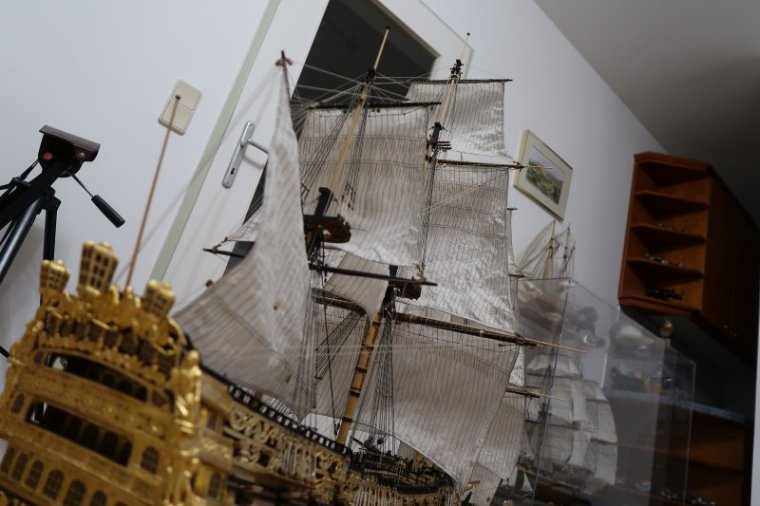

Ein prächtiges Modell!
2 001
Samstag, 17. März 2018, 16:12
wieder mal sehr schöne Fortschritte die du zeigst. Die Flaggen mit den Falten sehen sehr gut aus. Nur bei der Heckflagge bin ich mir nicht sicher, ob sie in der größe mit den Falten so im Wind stehen würde? :nixweis::nixweis::nixweis:
2 002
Samstag, 17. März 2018, 16:14
Hallo Oliver,
Deine Flaggen, wie auch das ganze Modell gefallen mir sehr gut.
Was mich ein bisschen stört ist die Flagge am Heck, ich würde sie vielleicht etwas mehr hängen lassen, war ja doch ein ziemlicher Fetzen.
Ansonsten :love: :love: :love:
Beiträge: 3 621
2 003
Samstag, 17. März 2018, 16:18

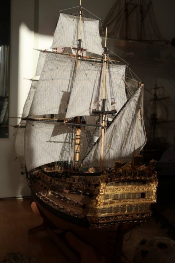

Auch die Flaggelage ist Dir sehr gut gelungen. :thumbsup: Bei der Qualität Deines Modells würde es sich lohnen, mal richtig professionelle Bilder (ordentlich ausgeleuchtet und vor neutralem Hintergrund) zu machen (--> Fotostudio?) .

Samstag, 17. März 2018, 19:18
Ich finde die Beflaggung total geil :thumbsup:

@Steffen, ich hab die Flagge am Heck jetzt noch etws abgesenkt, viel weiter möchte ich aber nicht mehr gehen ...
...die Püttingwanten sind jetzt dran, die Webleinen fehlen noch, da brauch ich Tageslicht, sonst wird das nix...die Bulings des mittleren Focksegels hab ich auch noch gemacht, das war es dann für heute, ich geh jetzt mal Schnee schippen :bang: :bang: :bang: :bang: :bang: :bang: :bang: :bang:
Oliver
genau das meinte ich (Post 2001). Jetzt sieht es perfekt aus.

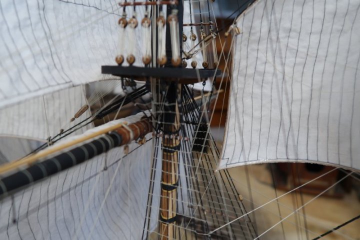

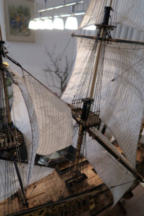

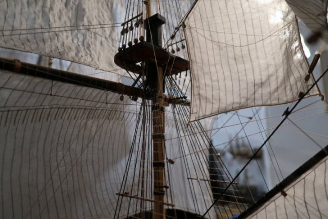

Heute wurden die Webleinen der Püttingswanten gemacht, eine sch...s Arbeit :bang: :bang: :bang: , ich hätte die Dinger doch früher mit den Wanten machen sollen. Mein Gedanke war das ich ohne die Püttingwanten besser an die dahinter liegenden Blöcke für die Aifholtakel komme. Der Grundgedanke war ja gut, aber die Webleinen jetzt zu knüpfen war Horror ;( ;( ;( . Falls ich noch ein schiff mache dann werden die Aufholtakel gleich durch die Blöcke eingefädelt und dann gleich die Püttingwanten gemacht, also bevor noch die Segel ran kommen.
Oliver

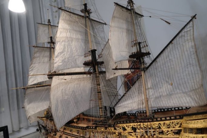

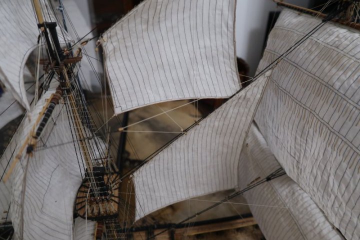

weiter ging es mit der Takelage, die Schoten des Grossegels wurden gemacht und die dazugehörigen Aufnahmen in der Bordwand (Ringbolzen und das goldene Ding), weiters wurden die Brassen des mittleren Fockmastes gemacht...
Oliver
