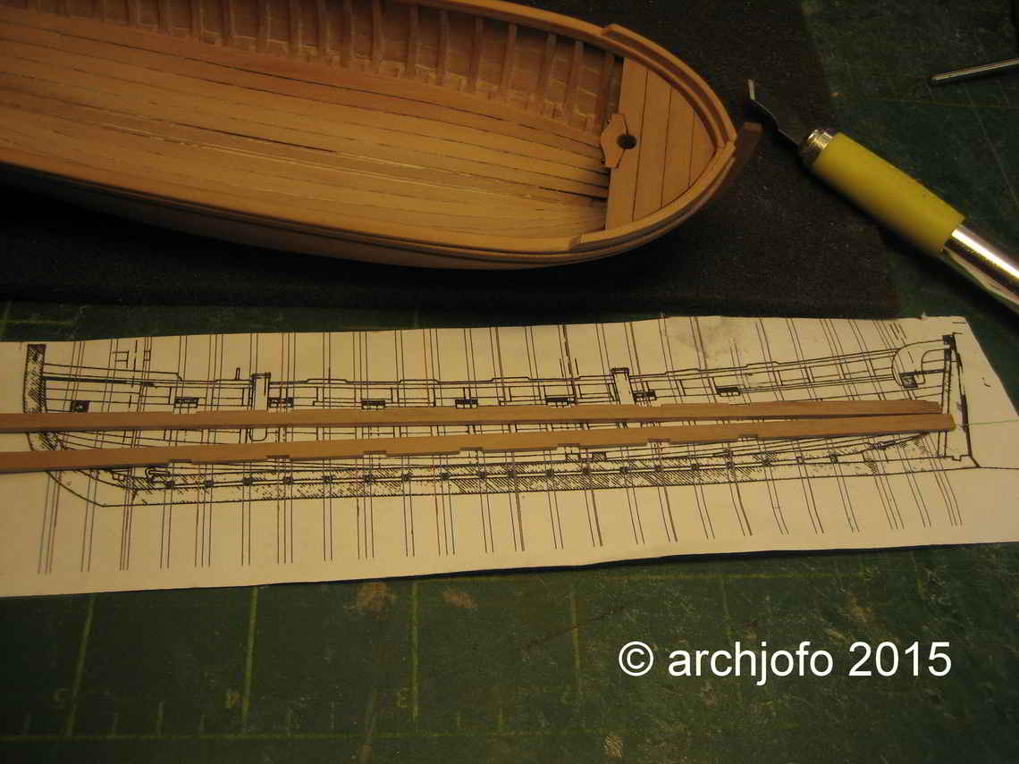

Fortsetzung: Bau der Schaluppe – Ausbau
Entsprechend der letzten Ankündigung befasste ich mich die letzten Tage mit dem Einbau der Wegerung, welche ich anhand von Kartonschablonen zum Einbau vorbereitet habe.
Anschließend folgt der Ausbau der Achterplicht und der Einbau der Duchtweger. Die Duchtweger dienen zur Aufnahme der Duchten.

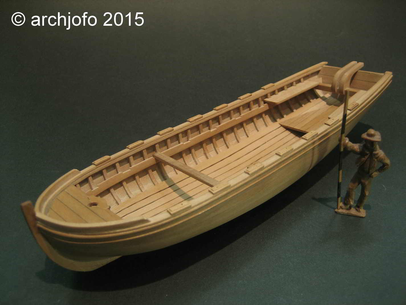

Hallo Johann,
sieht es auf dem zweiten Bild nur so aus oder hat die Innen-/Bodenbeplankung da eine mächtige Delle drin ? Auch sieht man auf dem letzen Bild das die Planken eine grosse "Fuge" zwischeneinader haben, bei Dir sind die Stoss an Stoss ?
Oliver
Beiträge: 3 640
2 015
Freitag, 31. Juli 2015, 11:21
Hallo Oliver,
die Bodenbretter liegen direkt auf den Bodenwrangen auf. Da diese gekrümmt sind und die Bodenbretter sich zudem hinten und vorne verjüngen
sowie in einem Bogen verlaufen, entsteht wohl bei dieser Perspektive der Eindruck einer Delle.
Zur Wegerung gab es unterschiedliche Ausführungen. Hier bei meiner Schaluppe sind die Bodenbretter laut dem Plan von J. Boudriot relativ eng verlegt,
wie bei der Schaluppe der L´Hermione.
Bei einem kleineren Beiboot der L´Hermione ist es eher eine Art Lattenrost.
Dicht geschlossen bzw. waren die Fugen der Bodenbretter sicherlich nicht, damit das Holz darunter wieder abtrocknen konnte, um somit
einer Holzfäulnis vorzubeugen.
Ausgehend vom Plan für die Schaluppe von J. Boudriot, wo die Bodenbretter eng geschlossen gezeichnet sind, setzte ich das so bei meinem Modell um.
Dank einer Anregung befasste ich mich jedoch nochmals ausführlicher mit der Wegerung meiner Schaluppe.
Eine eng geschlossene Wegerung kommt somit nicht Frage, wie auch meine Recherchen dies bestätigen. Bei einer geschlossenen Wegerung wäre die Gefahr der Holzfäule einfach zu groß.
Es gibt zwar große Unterschiede was die Abstände der Bodenbretter anbelangt. Bei den großen Booten sind sie jedoch in der Regel relativ eng verlegt. Jedoch ist immer eine offene Fuge von schätzungsweise etwa 1,5 bis 2 cm vorhanden. Ich vermute mal, dass man auf großen Booten gesteigerten Wert auf einen standsicheren Boden legte, da man mit diesen Booten u. a. auch Arbeiten wie das Anker auslegen verrichtete.
Insofern entschied ich mich für die Schaluppe meiner kleinen Französin auf dieses Detail nicht zu verzichten und machte mich an die Umsetzung.
Es war nicht einfach diese Fugen nachträglich zwischen die bereits eingebaute Wegerung zu schneiden.
Aber ich denke, dass es einigermaßen passt.
Auf dem Bild sind auch die bereits eingebauten Duchtweger zu erkennen.

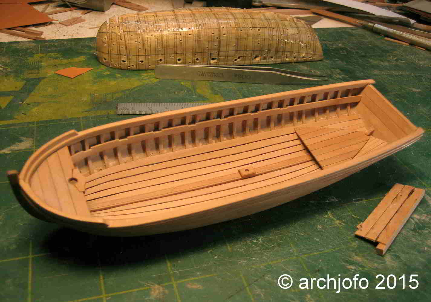

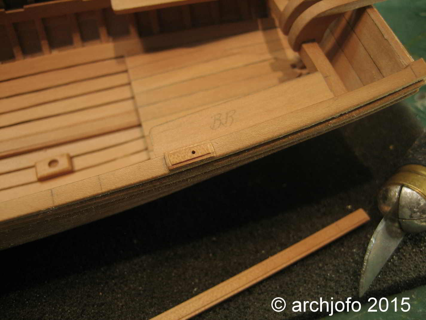

Nach der Anfertigung der Schablonen aus Pappe wurden die Sitzbretter für die Achtpflicht aus Elsbeere hergestellt, ebenso der hintere Abschluss zum Heck.
Derzeit bin ich u. a. auch mit den Grundplatten für die Aufnahme der Dollen (Ruderlager) beschäftigt.
Hierzu habe ich eine Leiste aus Elsbeere 0,9 mm / 2,8 mm mit der Minifräse profiliert. Von dieser Leiste werden dann die Plattenabschnitte mit 7 mm Länge individuell dem Dollbordverlauf entsprechend im erforderlichen Winkel abgetrennt. Auch die Stirnseiten dieser Platten erhalten das Profil.
Ein kleines Detail am Rande: Die Bohrung für das Ruderlager, welche ich noch anfertigen werde (Messing oder Buchsbaum?) ist außermittig anzubringen.
So werden nun alle Dollbordplatten Stück um Stück, insgesamt 14 an der Zahl, angefertigt und auf dem Dollbord entsprechend der Bleistiftmarkierungen befestigt.
Diese Platten befinden sich genau in der Mitte zwischen den Duchten, darauf ist zu achten. Das Ruderlager kommt jedoch durch die außermittige Lage immer der achtern liegenden Ducht näher.
Demnächst wieder mehr …
Die Grundplatten für die Aufnahme der Dollen (Ruderlager) wurden mittlerweile alle auf dem Dollbord befestigt.
Hier drei Bilder zum Fräsen und Bohren dieser Platten. Wie hierauf zu sehen ist, lohnt es sich immer, kleine Fertigungshilfen einzusetzen. So z. B. das Bohren der Platten für die Aufnahme der Ruderlager. Mit dieser kleinen Arbeitshilfe wird gewährleistet, dass exakt im gleichen Abstand gebohrt wird.
Abschließend noch drei Bilder vom derzeitigen Bauzustand der Schaluppe. Zwischenzeitlich wurde das Kielschwein mit viereckigen Aussparungen zur Aufnahme der Duchtstützen versehen. Weiter klebte ich den Mastfuss auf das Kielschwein und im Bugbereich baute ich einen Querbalken ein.

Hallo Johann,
ich würde die Rohlinge für die Ruderlager zuerst quer
zur Maserung fräsen, und zwar ein Stück Holz für mehrere Lager. Das hat
zwei Vorteile: Die Fräsung der Einzelteile wird säuberer, da längs zur
Faser, und die Lange Seite zu fräsen dürfte auch einfacher sein.
