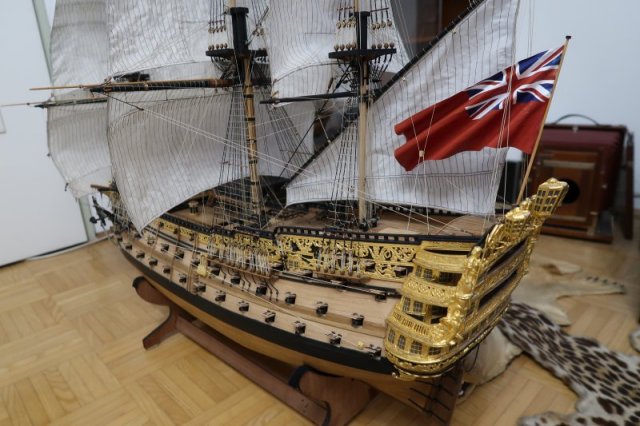

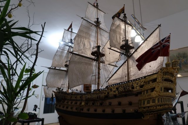

Hallo Alex,
wie oben schon geschrieben hab ich mich bei den Falggen an die Vorlage von Euromodels gehalten. Recherchen auf alten Gemälden im Netz zeigen die hintere Flagge bei Modellen aus der Zeit der RW auch immer in Rot mit der englischen Flagge im Eck.
Weiters war eine Vorlage für mich das Fahrmodelles der RW von Victor Jankovic ( :ok: :ok: :ok: ), er hat die Flaggen genau so dargestellt wie ich es übernommen habe. Ob das jetzt richtig oder falsch ist kann ich nicht beurteilen :nixweis: . Ausschlaggeben war für mich das ich meherere übereinstimmende Darstellungen gefunden habe und mich daran gehalten habe :smilie: .

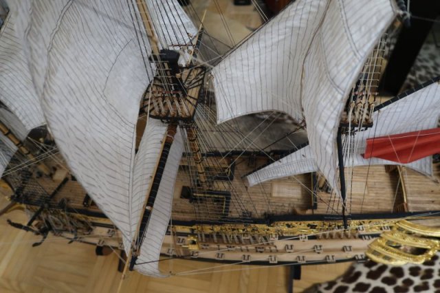

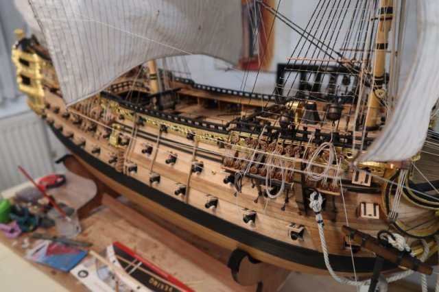

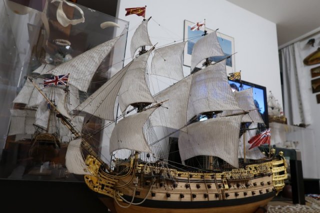

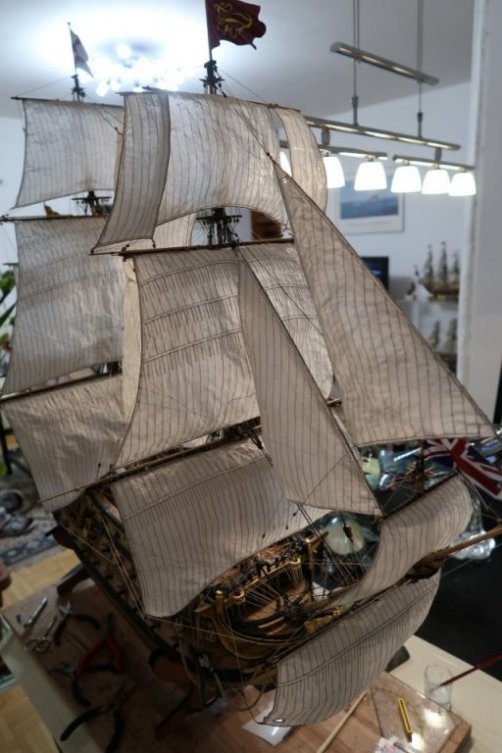

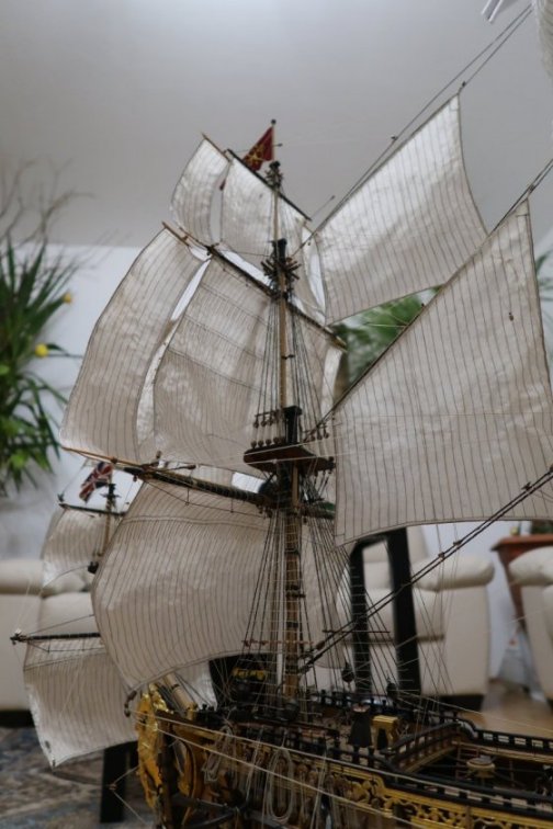

@Alex, das war auch gut so was Du mir gezeigt hast :ok: :ok: :ok: und meine Antwort war auch nicht als Kritik gemeint, ich wollte nur darstellen an was ich mich gehalten habe, Verzeichung wenn es als Kritik rüber gekommen ist ;(.

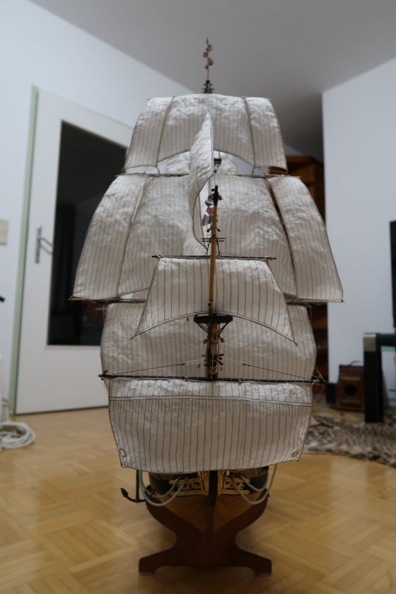

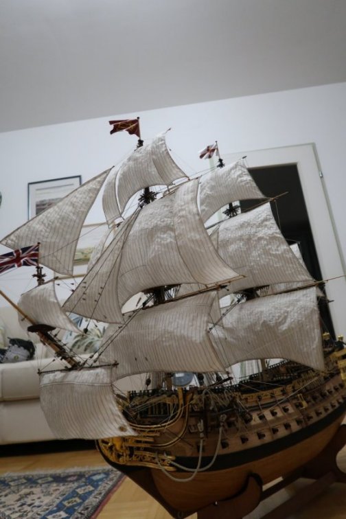

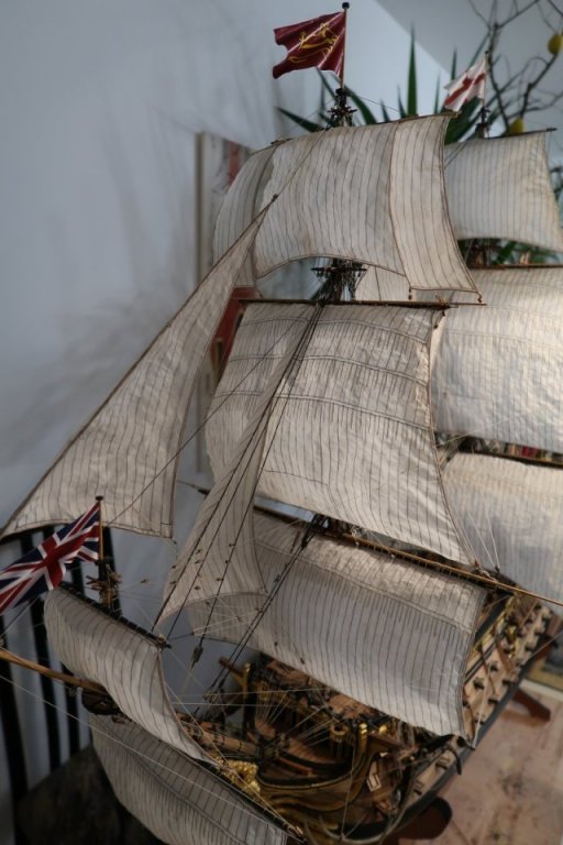

Heute Abend wurde die Takelage "fertig" gestellt, jetzt fehlen noch sämtliche Taubündel, mir graut vor der Arbeit :bang: :bang: :bang: ...und dann ist noch die Frage offen ob ich über der Kuhl die Reservespiere und Beiboote darstellen soll, leider hab ich da keine Resonanz von Euch bekommen und ich bin mir nicht im Klaren ob ich die darstellen soll :nixweis: . Und dann steht noch das Projekt Leesegel auf dem Plan, es ist als "noch nicht aller Tage Abend und ich komm wieder keine Frage" :D, jetzt bräuchte ich noch das passendes Smili für Pink Panther ;) ...
Hier nun paar Bilder vom Istzustand...

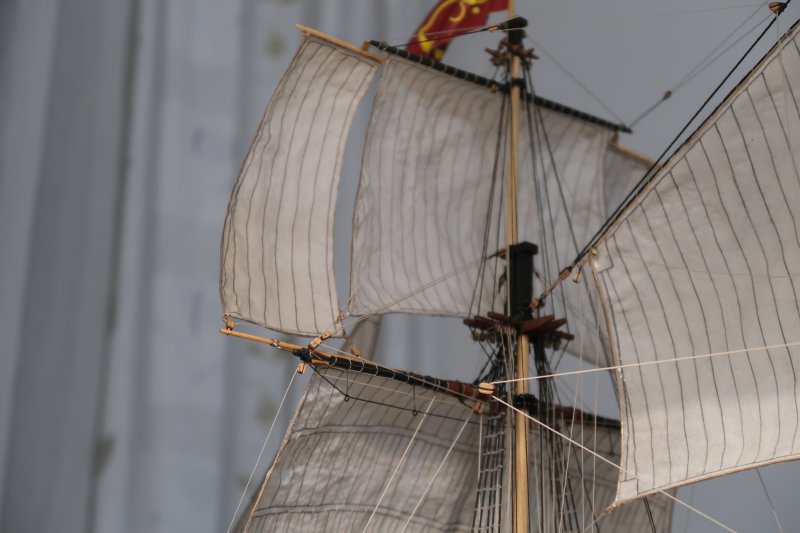

Gestern Abend hab ich mal die beiden Leesegel für das oberste Focksegel gemacht und angehalten, wenn ich es schaffe das sie in der richtigen Höhe hängen sieht es gar nicht schlecht aus, nur drangeklemmt stimmt die Höhe nicht und es sieht sehr bescheiden aus (darum hab ich auch keine Bilder gemacht). Ich mach mal den ganzen Segelsatz und entscheide dann ob ich ihn irgend wann mal montiere...

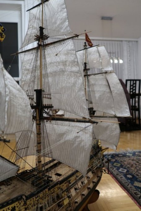

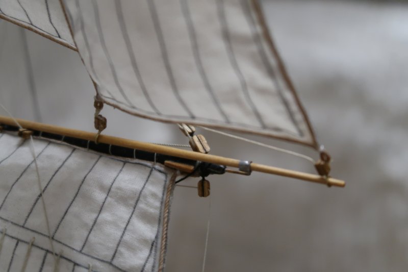

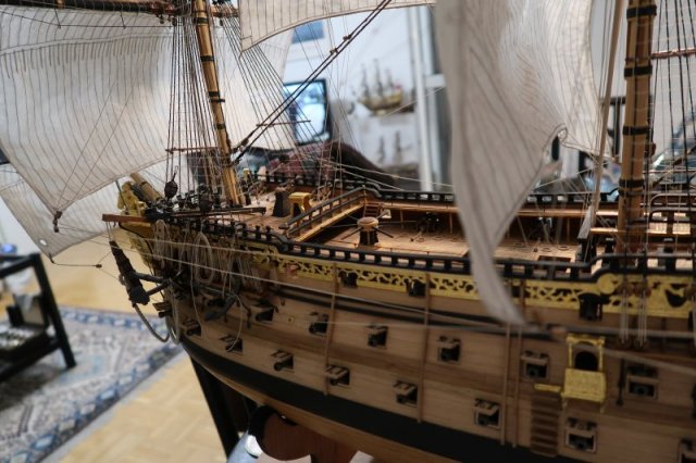

heute Abend hab ich mich an die Befestigungen der ersten abnehmbaren Leesegel gemacht, es wurden Hacken gebogen und Ringe gemacht, diese wurden dann an Blöcke befestigt und diese dann wieder an die Segel samt Takelage, das Leesegel besteht jetzt sozusagen aus Segel, Blöcken, Haken und angedeuteter Takelage. Alles was von den Blcken an Takelage zu den Belegstellen weg geht fehlt. So kann man das Segel aber innerhalb von 5 Sekunden montieren und abnehmen. Ich finde das Ergebnis nicht schlecht, einige werden jetzt meinen "paaa, habe Sache wenn die Takelage fehlt :nixweis: , kann ich verstehen, auf der anderen Seite kann man aber doch bischen die Leesegel darstellen und wenn sie nicht mehr gefallen dann weg damit....
Hier nun die Bilder vom Ergebnis..........keine Ahnung was Ihr meint ?( :nixweis:

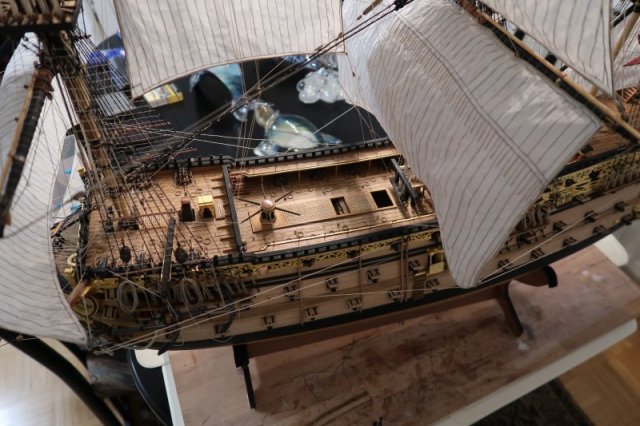

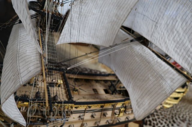

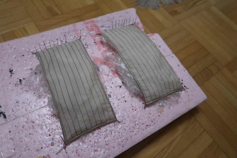

Weiter ging es mit den Leesegeln, die Beiden für das mittlere Segel des Focksegel sind gemacht und angeklemmt, so langsam bekomm ich den Dreh mit dem "Einklipsen" der Hacken raus (wie die geformt werden müssen damit sie leicht montierbar sind). Hier paar Bilder....

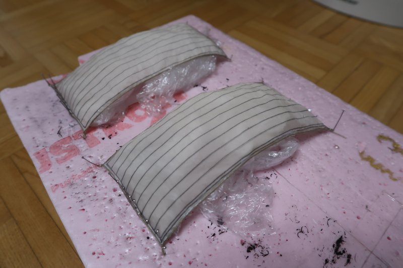

eigentlich wollte ich ja heute Abend auch nichts bastel :bang: , dann hat es mich aber doch noch gepackt und ich hab die beiden Leesegel für das unterste Focksegel gezeichnet und mit dem Licktau versehen. Dann wurden sie noch aufgespannt, mit Folie unterfüttert und mit Leim-Wasser getränkt, zum Schluss noch Haarspray....jetzt sollen sie mal bis morgen durchtrocknen. Morgen kommen dann die Rahen dran und die Blöcke etc, vielleicht schaff ich es sogar sie einzuhängen, wobei mir die Gestaltung und Montage der unteren Spiere und deren Abspannung noch ein Rätsel aufgeben, fix montiert wäre es kein Problem, aber zum Abnehmen :nixweis: :nixweis: :nixweis: ...
