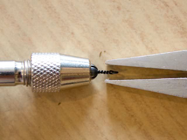

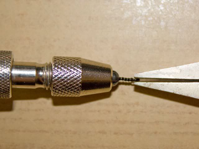

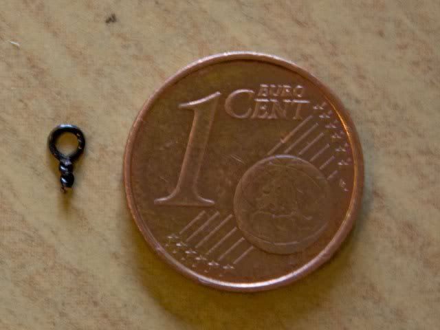

moin
was macht der ambitionierte Modellbauer bei Nacht? ?(
Ringbolzen 8|
Auf dem Bild rechts die von Hand kurz verdehten 0,5mm Drähte.
Unten der Bohrer mir eingespanntem Draht und nen 1,2mm Bohrer der dem Durchmesser der Bolzen vorgibt.
Mitte die fertigen mit dem Handbohrer verdrillten Bolzen.
Oben ein Bolzen, der vorher mit der Flachzange platt flach oder besser gerade gedrückt wurde, in der Lehre (2mm PS mit 1,5mm Loch).
Bolzen hineinstecken, auf der anderen Seite abknipsen-fertig! :tanz:
Und Links die fertigen Bolzen gut gesichert im Vorratsdöschen.
Man glaubt es kaum, was da liegt sind über 270 Ringbolzen!!
Bis später
Stef

190
Donnerstag, 28. Oktober 2010, 11:46
Warum mache ich das!!!
Ich will es mal an diesem Bild veranschaulichen.
Man kann deutlich sehen, dass durch das verdrillen die Ringbolzen nicht gerade sind.
Also hab ich zuerst der Länge nach mit nicht all zu viel Druck das Teil gerade "gepresst".
Danach wurde nur der Ring noch mal "platt", gerade dedrückt.
Man kann deutlich den Unterschied sehen.
Der fertige, schon abgeschnittene Ringbolzen :thumbup:
Stef

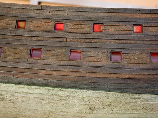

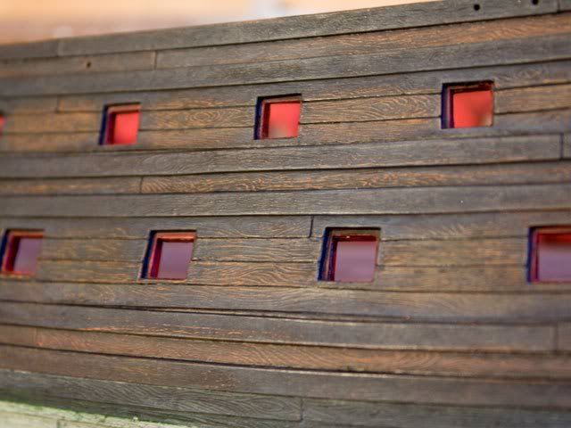

Mittwoch, 3. November 2010, 09:39
Hi
Ein kleines Update

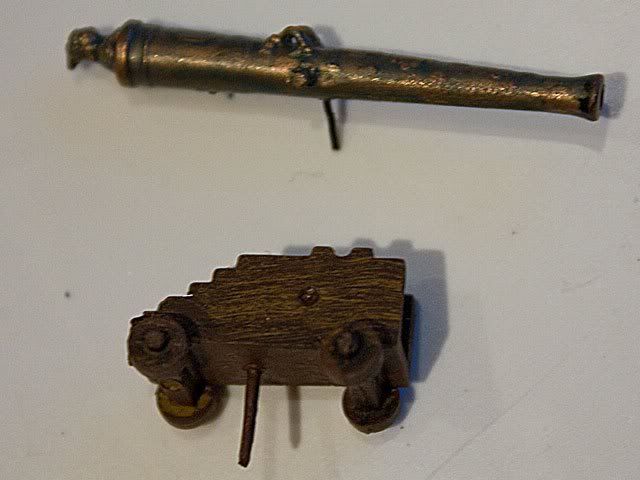

Die Stückpfortenwände sind Rot lackiert.
Da das Knallrot aber nicht zu der restlichen Aufmachung passte wurden die wieder mit einem stark verdünntem Schwarz gewaschen.
Dann habe ich noch alle Geschütze gestiftet um zu verhindern dass durch eine Unachtsamkeit meinerseits eine oder mehrere Kanönchen später im Rumpf verschwinden.
Jaaa. ich kenne mich...daher diese Entscheidung. ;(
Die Detailierung der Geschütze in den unteren beiden Decks lass ich sein, da es später sowieso nicht zu sehen ist.
Lediglich das Brooktau werden sie bekommen.
Stef

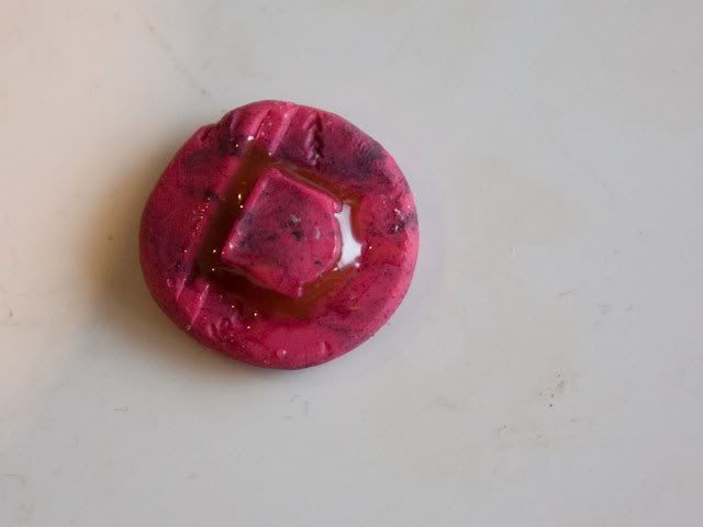

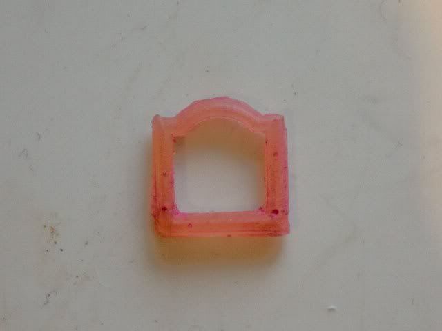

Mittwoch, 3. November 2010, 14:14
Hi

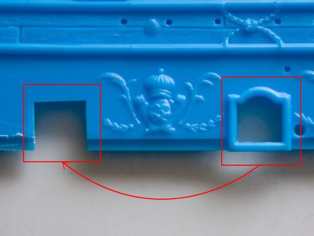

Da ich ja an den Seitentaschen die Balkone offen darstellen werde habe ich heute mal nen Abguss von dem Ramen der um die Stückpforte ist abzugießen.

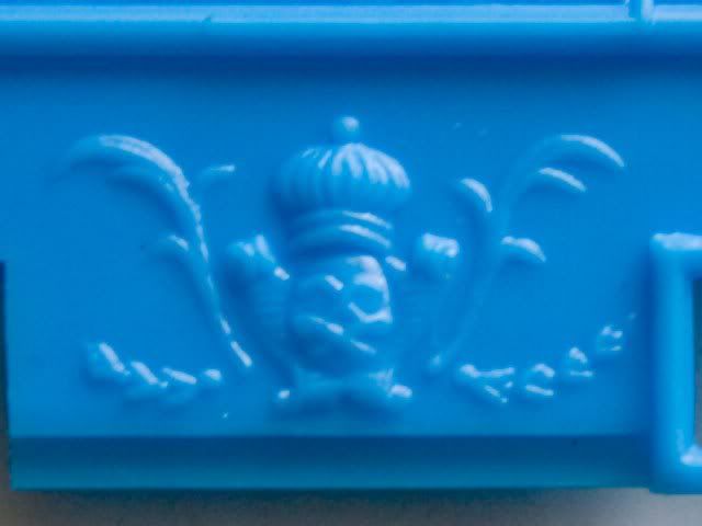

Dazu habe ich meiner Tochter ein Stück Knete entwendet und als Form zweckentfremdet.
Einfach die Knete über die Pforte gedrückt, wieder abgenommen und mit Resin aus dem Baumarkt (Autoreparatur Box) aufgefüllt.
Das muss da hin :)
Die Form
Das Ergebniss ;)
Aber was fällt mir bei dem Bild auf, was ganz nützlich für ein Piratenschiff ist???
Jaaaaaaaaaaaaaa? Wer weis es? :idee:
Na?
Stef
202
Mittwoch, 3. November 2010, 14:24
Der Totenschädel in der Mitte?
Gruß, Daniel

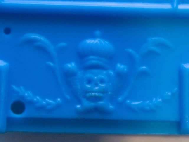

204
Donnerstag, 4. November 2010, 09:40
Moin moin
Die Herstellung war relativ einfach.
Zunächst wurden alle Bereiche (rot) mit dem Bastelmesser weggeschnitten und verschliffen.
Danach ebenfalls nit dem Bastelmesser der Mund eingeritzt und aufgekratzt (grün)
Später dass die Zähne mit dem Scalpell eingeritzt (gelb)
Und zum Schluß noch mit nem 1mm Bohrer die Augen ein wenig aufgebohrt. (lila)
Mehr war es nicht :abhau:
Stef

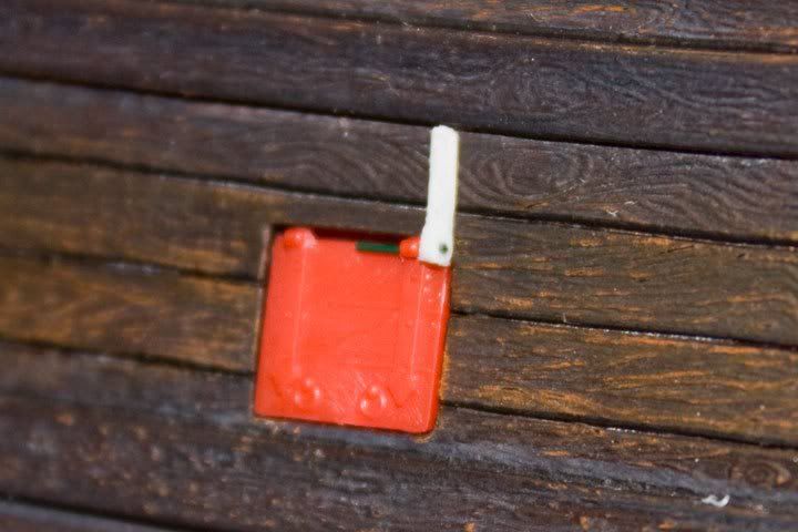

Donnerstag, 4. November 2010, 14:35
Hi
Ich hab mir auch schon Gedanken wegen den Stückpforteneckel bemacht.
Und es geht tatsächlich.
Einfach das vorhandene Scharnier mit 0,4 aufbohren, das Gegenstück aus einem 1x1mm PS Leistchen formen (schleifen, bohren, feilen)
Einen 0,3mm Draht hineinstecken und aussen mit Sekundenkleber fixieren.
Da beide oberen Scharniere jeweils außen angebracht sind fallen die Deckel dann auch nicht heraus und lassen sich trotzdem bewegen.
Allerdings bin ich nicht sicher, ob ich das wirklich will ?(
Stef
207
Donnerstag, 4. November 2010, 15:38
Hallo Stef,
soweit ich mich erinnere gingen die bei den offiziellen französischen Schiffen bordseits die Bänder nicht nach oben weg sondern als Nagel in die Bordwand rein. Man sah also nur den Scharnierkopf.
Wie das bei Piratenschiffen war musst duuuuu wissen :-)
Gruß, Daniel
PS: Trotzdem bemerkenswerte Arbeit!

208
Donnerstag, 4. November 2010, 16:14
Danke für die Info
Hmm, machts das jetzt einfacher oder schwerer?
Am besten gar nicht machen, sonst müsste ich mir ja noch einfallen lassen, wie ich die Geschütze ein und ausfahre und die Seile straff halte.
Stef
