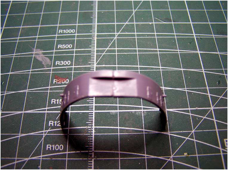

Hier mal meine Bemühungen, die schlechte Qualität der Nahtstellen zu kompensieren.
Zusammengeklebt und wenig schön.

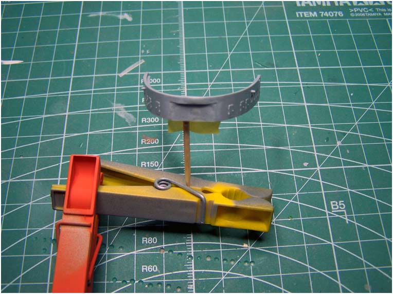

Die gruselige Verbindung habe ich dann mit etwas PVC und Wachsspachtel bearbeitet.

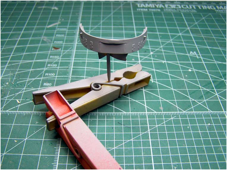

So sieht es nun nach der ersten Grundierung aus. Noch etwas nacharbeiten und dann wird
mit weiß gebrusht. Später sieht der ganze Kram aus wie aus einem Teil. So ist das Ziel. :smilie:

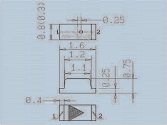

die gewünschten Leuchdioden gibts für 10 bis 20 Cent bei zahllosen Anbietern im Netz (je nach Stückzahl) - in allen erdenklichen Farben.
Die gezeigte Gehäusegröße ("0603") ist so die kleinste gängige Variante - ich selber verbaue bevorzugt eine Nummer größer. Es geht aber noch kleiner...
Allerdings empfehle ich Dir dringend bei der Bestellung eine 1-Liter-Flasche Baldrian mitzuordern, besser noch bei der Polizei diese Spritzen, die man zur Beruhigung von Pferden beim Karnevalszug verwendet...
Wenn Du es ernsthaft mal probieren möchtest, dann schick ich Dir ein paar Muster mit nem Rest Kupferlackdraht. Aber erschlag mich nicht, wenn Du Brandblasen an der Lenin entdeckst.
Als alter Seebär musst Du Dir das in etwas vorstellen, wie Mikado spielen bei Windstärke 9.
Johannes
Nachtrag:
Vielleicht ganz sinnvoll: Es gibt die noch kleineren LEDs mit Gehäuse 0401 mit bereits fertig angelöteten Kupferlitzen. Kosten etwa 50 bis 70 Cent. Für die Verarbeitung solltest Du Dir aber das Havel-Teleskop ausleihen.
Quelle: https://stores.ebay.de/ledbaron/_i.html?…1&_sid=67795515

Mist ich wollte doch Jo-loom/Johannes noch was fragen-diese Mikroleuchtdioden mit wieviel Volt werden die denn betrieben?
