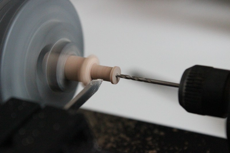

Weiter ging es nun mit dem Steuerrad und der Achse. Letzteres ging dank eines wunderbaren Weihnachtsgeschenk meiner Frau und mit der Kombination mit meiner Unimat relativ zügig und zu meiner vollen Zufriedenheit von der Hand.
Weiter ging es mit dem Steuerrad. Die Felge ging dank der neuen Werkzeuge genauso leicht über die Bühne wie die Achse. Beides übrigens aus Buche.
Nunja, da hat man nun eine Achse und eine Felge, aber keine Speichen bzw. Spaken. Und nun fingen die Probleme an. 1:90 ist in der Hinsicht doch ein wenig undankbar oder ich zu doof. Verbesserungsvorschläge sind daher immer gern gesehen. Den oberen Teil der Spaken außerhalb der Felge habe ich aus Zahnstochern aus der Mongolei hergestellt, die mir meine Elern mal mitgebracht haben. Sie waren dankenswerter Weise schon ein wenig in einer Art Säulenform gedrechselt und mussten nur überarbeitet werden. Blieb dann nur noch der Teil zwischen Felge und Achse. Ein Versuch mit den Zahnstochern ging leider aufgrund der Größe in die Hose. Dann fiel mir ein, wie Chris, Dafi etc ihre Belegnägel herstellen. Also Achse und Felge mit Draht miteinander verbunden...
...und nun an den Übergängen Holzleim aufgetragen, um die Form von gedrechselten Holz zu immitieren. Letzlich fehlt noch die Bearbeitung mit Farbe und ich hoffe, ich habe meine Mission erfüllt.
Probestehen auf dem Pott durfte aber nun nicht fehlen und so haben die armen Werftarbeiter selbst zur Silvesternacht noch zu arbeiten.

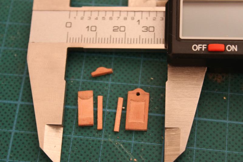

Dank Johann und seiner La Créole brachte ich es einfach nicht über das Herz, mein Erstversuch vom Steuerrad fest zu verbauen. Der "Neubau" beschäftigte mich dann doch gut 3 Abende. Nebenbei entsteht auch meine neue Bastelecke und die letzten Restarbeiten vom Umzug gehen langsam dem Ende zu.
Fangen wir mal mit dem neuen Arbeitsplatz an.
Weiter geht's mit dem Steuerrad. Einzig die Nabe ist geblieben. Der Rest musste allerdings doch das Zeitliche segnen. Die kommenden Bilder zeigen einen kurzen Abriss bis zum aktuellen Stand. Ich werde noch versuchen, das eine oder andere Detail hinzu zu fügen. Mal schauen, was noch geht...
So Kinders, Papa geht nun ist Bett, die nächste Arbeitswoche steht an...
