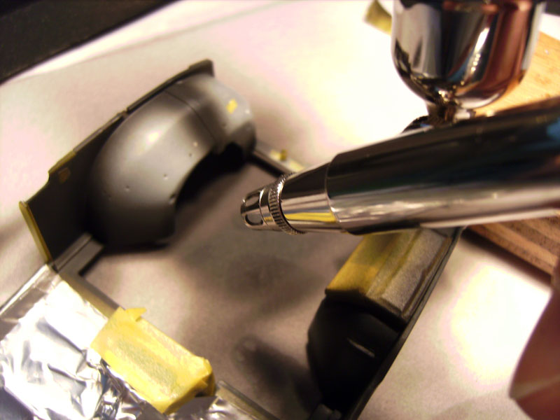

Das Chassis
Nach einer kleinen künstlerischen Pause geht es heute weiter mit dem Kastenrohrahmen und seinen Aufbauten. Auch hier ist der FUJIMI Bausatz sehr detailliert. Die Hauptkomponenten des Chassis bestehen aus sechs Bausatzteilen, welche ich schon in einzelnen Gruppen lackierfertig zusammengesetzt habe. Aufwendig war dabei die unterschiedliche Farbgebung, welche sehr viel frickelige Abklebearbeit erforderte.
Hier meine kleine Bilddokumentation:
Da das Zusammenkleben etwas heikel ist, habe ich auch die Klebeflächen akribisch abgeklebt. Der Kastenrahmen (im Bildhintergrund) wird später zusätzlich mit Draht an das Chassis genäht. Über die schlechte Passgenauigkeit und deren Abhilfe hatte ich ja schon in einem früheren Beitrag (siehe Eintrag 82) berichtet.
Auch den Motorinnenraum habe ich mit einem aufgehellten Schwarz gebrusht. Durch die nuancierten Schwarztöne erhoffe ich mir, anders als bei einem durchgehenden Tiefschwarz, etwas mehr Lebendigkeit. Gespritzt wurde mit GUNZE Farben:
3 Teile H2 schwarz glanz / 3 Teile H12 schwarz matt / 0,5 Teile H11 weiß matt / 7,5 Teile Gunze Verdünner / ca. 10%Troknungsverzögerer / Spritzdruck ca. 1 bar.
Angefangen habe ich mit den schlecht zugänglichen Stellen und bin dann zu den einfach erreichbaren Flächen übergegangen.
Unterboden und Kastenrahmen habe ich mit GUNZE 401 schwarzgrau matt gespritzt. Verdünnt wurde 1:1 mit Spiritus.
Teile der Fahrgastzelle wurden mit TAMIYA weiß matt grundiert. Auf diesen Stellen wird später die dünne Teppichfolie geklebt. In meinem Eintrag Nr. 81 hatte ich über die Modifizierung der Folie berichtet. Wie man auf einen der Bilder sehen kann, sind beim Spleißen der Folie einige weiße Papierreste auf der Rückseite verblieben. Auf der unbehandelten grauen Kunststoffoberfläche hätte dies zu einem scheckigen Aussehen des Teppichbodens geführt.

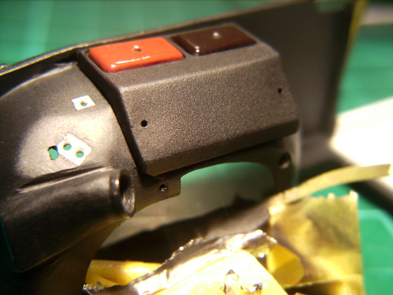

Die Sicherungskästen und die Relaisabdeckung
Mit dem TAMIYA- Tape war es mir unmöglich, die Relaisabdeckung abzukleben. Das Tape wollte einfach nicht auf den Kotflügelrundungen haften. Entnervt habe ich dann zu der BMF- Folie gegriffen. Eine teure, aber doch präzise Möglichkeit des Abklebens.
Die beiden Sicherungskästen habe ich im Vorfeld schon in Braun und in Rotbraun lackiert. Präzise abgeklebt wurde mit der BMF-Folie, dagegen das TAMIA-Tape nur für die restlichen Bereiche benutzt.
Nach dem Lackieren lässt sich die BMF-Folie einfach wieder abziehen.
Lackiert wurde mit GUNZE H12 schwarz matt und Spiritus als Verdünnung. Um eine gröbere Oberflächenstruktur zu bekommen, habe ich in einem zweiten Durchgang, ohne Verdünnung und mit geringem Spritzdruck von ca. 0,5 bar, die Farbe regelrecht aufgeprustet.
Bis demnächst
Euer Günter

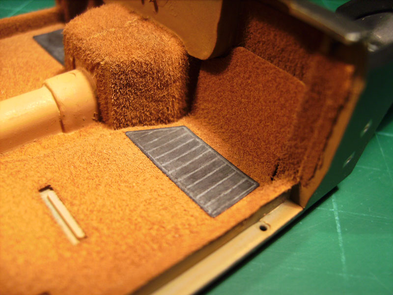

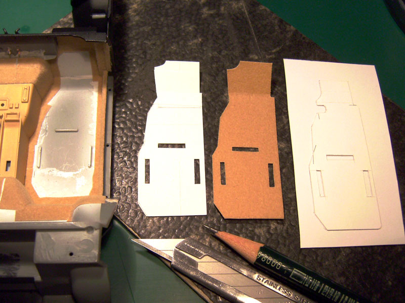

Die Grundierung ist durchgetrocknet und nun kann der Innenraum mit „Teppich“ bezogen werden. Eigentlich habe ich mich auf eine unendliche Fummelei eingestellt, aber dann hat es doch viel besser geklappt als gedacht. Eine große Hilfe waren mir die im Vorfeld (Eintrag 81) angefertigten Schnittmuster. Zurechtgeschnitten ließ sich der „Teppich“ Stück für Stück, bis auf einige wenige Korrekturen, in den Innenraum verlegen. Geklebt habe ich mit einer Anlegemixtion wie sie für die Vergoldungstechnik verwendet wird. Ich finde das Resultat sieht für’s Erste ganz ansprechend aus.
Hier nun einige Bilder dazu:
Hier noch mal die Schnittmusterschablonen. Die Konturen habe ich mit einem spitzen Bleistift auf die Rückseite der Samtfolie übertragen und ausgeschnitten.
Ein Bild von der hauchdünnen 0,3er Folie.
Bündige und schlüssige Anstöße dank dem Schnittmuster.
Vorteil der Anlegemixtion ist, dass man auch trotz guter Haftfähigkeit den Überschuss wieder abziehen kann.
Hier noch mal eine flauschige Mikroskopaufnahme zum Einkuscheln.
Ich hoffe, es hat Euch gefallen.
Bis demnächst
Euer Günter

Anders als bei den Viskoseflocken erhoffe ich mir mit der Folie einen größeren gestalterischen Spielraum zu verschaffen. So kann der „Teppichboden“ auch übereinander liegend einen räumlichen Eindruck vermitteln, was bei gleicher Darstellung mit den Flocken nur schwer zu realisieren wäre. Außerdem lässt sich die Folie wesentlich besser nachkolorieren. Ob es gelingt und das Resultat den Aufwand rechtfertigt, weiß ich auch noch nicht. Jedenfalls arbeite ich daran und werde Euch das Ergebnis vorlegen.
Günter

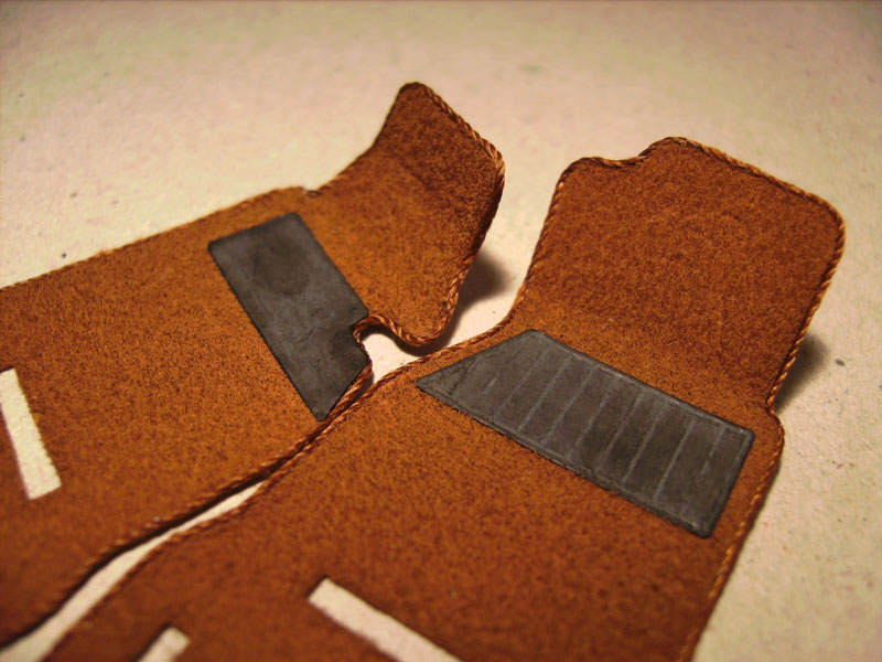

weiter geht es mit dem Teppichboden. Diesmal habe ich die Teppichauflagen für den Fußraum und die Ablage zurechtgeschnitten. Danach wurde alles mit HUMBROL 62 braun eingefärbt. Um die Struktur zu erhalten, habe ich die Farbe stark verdünnt. Auf ein Teil Farbe kamen zwei Teile original Humbrol- Verdünnung. Gespritzt wurde in hauchdünnen Schichten bis zum Erreichen des gewünschten Farbtons.
Die Bilder vermitteln teilweise eine scheckige oder ungleichmäßige Farbgebung. Dies liegt jedoch an den Aufnahmen unter Kunstlichtbedienung. Im Original gibt es diese Farbtonabweichungen nicht.
Nun die Bilder:
Das Schnittmuster (links) wird auf die Rückseite der Samtfolie (rechts) übertragen und ausgeschnitten. In der Mitte sieht man den fertige Zuschnitt, wie er auf der Beifahrerseite liegen wird.
Hier sind zwei Gummifußmatten, welche ich aus einem Stück Pappe zurechgeschnitten habe. Die Struktur auf der Matte wurde mit einem passenden Instrument eingetrieben.
Hier seht Ihr sie fertig lackiert und lose zusammengelegt.
Im Originalfahrzeug sind dir Gummimatten auf dem Teppichboden vernäht. Ich habe sie mit UHU festgelebt.
Das war es erst mal für heute.
Bis demnächst
Euer Günter

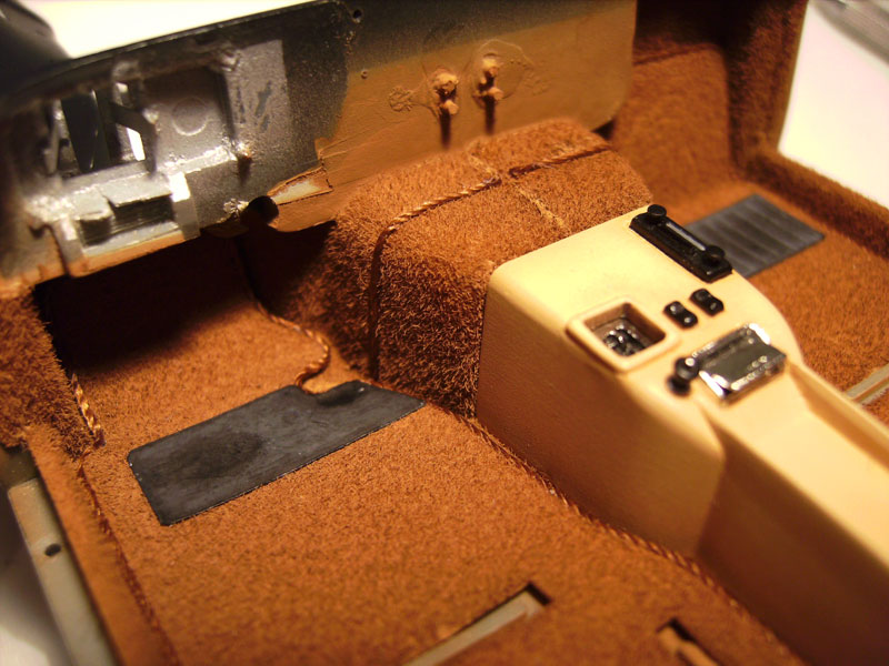

194
Montag, 16. Januar 2012, 16:28
Der Teppichboden soll noch einen Abschluss bekommen. Dazu hatte ich mir in der Kurzwarenabteilung eine farblich passende Knopflochseide besorgt, um diese an meinem Spyder als Kettelleiste zweckentfremdet zu verbauen. Den Faden habe ich mit einem wasserverdünnbaren Vielzweckkleber, welcher beim Kleben keine Fäden zieht, an die Stosskante des Teppichbodens geklebt.
Hier das Ergebnis:
Wie ich finde, harmoniert die Knopflochseide farblich sehr gut mit dem Teppichboden.
Was hier noch unbehaglich aussieht...
...macht auf diesem Bild schon einen ganz gemütlichen Eindruck.
Die Beifahrerseite mit der Mittelkonsole und der Gummimatte aus Pappe.
Auch auf der Fahrerseite eine abgetretene Gummipappe.
Bis demnächst
Euer Günter

Hier noch ein kleines update mit der eingeklebten Pedalerie:
Ich habe versucht, sie etwas „abgelatscht“ darzustellen. Leider wird man später nicht allzu viel davon sehen.
Günter
