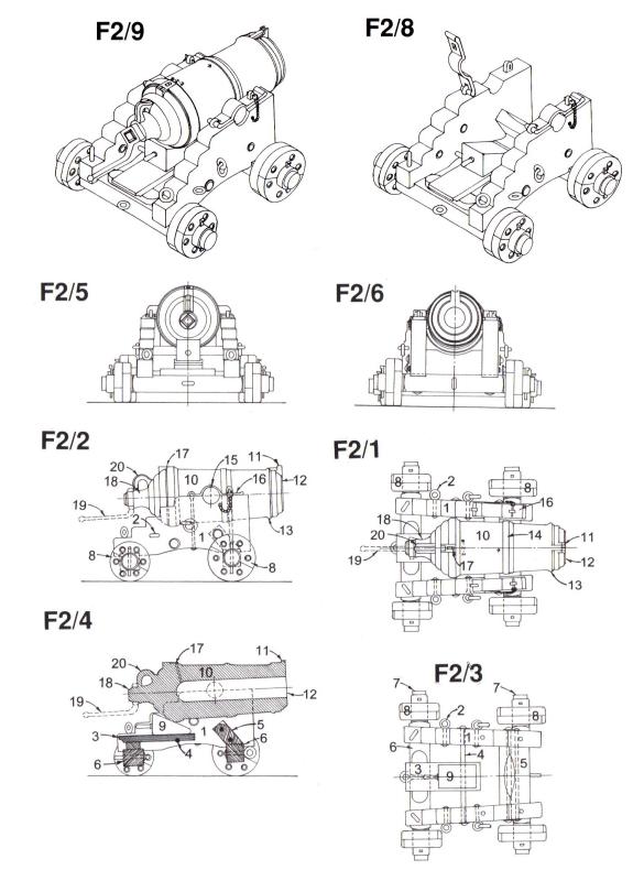

Hallo!
Für Kanonen sind die leider zu plump.
Beide Kanonenarten?? ;(
Hier sind mal Bilder der ersten Kanonenbaureihe in den Luken.
Die müssten aber eigentlich nahe am Original liegen.
Nach Zeichnung ist das Rohr vorne etwa 30 cm Durchmessend.
Meines wäre in 1:1 dann 32 cm.
Hinter der vorderen Verdickung gehen die Rohre nach Zeichnung auf ca. 23 cm zusammen.
Meine schaffen da knapp 28 cm...
Mehr ist in diesem Maßstab nicht drin.
Oder du setzt die Karonaden auf das Achterdeck und machst dass nicht alle Schusswaffen gleichzeitig feuern.
Ich hatte sowieso vor, sie in kurzen Abständen nacheinander schießen zu lassen.
Von Vorne angefangen sollte es nach hinten durchlaufen
und dann bei den Karronaden auf dem oberen Deck wieder von Vorne anfangen.
Wäre das denn dann machbar - und mit welchen Kanonen?

die erste ist voll ok :)
das mit dem feuern: völlig egal wie du das machst, wie es dir gefällt.
Maßstab der Geschütze: eindeutig ist der kleinere VIEL VIEL besser!!

hier der Plan der Karronaden:
