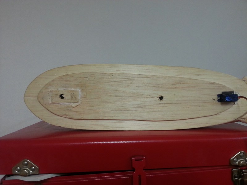

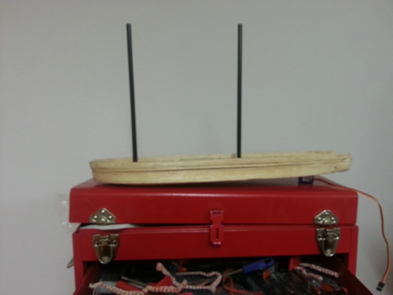

Ich brauch mal etwas Hilfe von den rclern....
Mir fehlt einfach der zuendende funke.
Ich weiss pardu nicht, wie ich die Masten ansteuern soll und die servos dafür befestigensoll.
4 versuche sind schon gescheitert, es wackeln die Masten wie lämmerschwänze immer :bang:

Dienstag, 20. August 2013, 23:51
dann mach mal,
ich warte auf die bilder,
und beschreib mal ausführlich woran und warum es hapert?
so ein: das geht nicht, ist ja ok, aber da fehler finden? :D
normalerweise reicht es wenn der servor fest im rumpf ist, also wegen meiner unten im rumpf verklebt ist.
oben drauf ein rohr wo der mast drin steckt das sollte reichen, das rohr muss nur 100 % grad montiert sein, sonst wabbert das
und das rohr sollte bei deinem schiff min 2 - 3 cm haben, damit das nich wackelt innen.

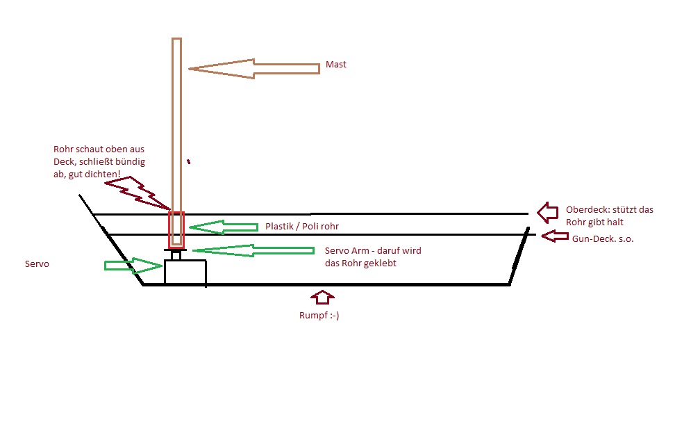

197
Mittwoch, 21. August 2013, 00:10
so meine ich das:
simple zeichnung aber das sollte es doch zeigen :)
wenn du 3 cm rohr hast und alles sauber und grade montiert ist, sollte nichts wackeln
wenn du es ohne ein stabilisierungsdeck baust wackelt das, darum den servo unten hin und die deck einbauen
da sich das rohr dreht, muss du oben entweder sauber bauen, und es etwas fetten, damit kein wasser rein kommt, oder sonst wie abdichten.
das klappt auf diese art nun schon sehr lange bei meinen schiffen. sehr einfach zu bauen und hält
hoffe du kannst was damit anfangen?

198
Mittwoch, 21. August 2013, 10:09
danke, Markus...
die servos wollt ich am deck befestigen...
ich überlege mir das mal.
Andi :ahoi:

199
Mittwoch, 21. August 2013, 10:50
2 fragen
warum ist hinten ein servo? den mast muss man nicht drehen können...
bist du mit der "unter deck" montage sicher?
ich mein, und ich weiß das ich das mal anders sagte, aber ich hatte unrecht, wie soll denn ein 40 - 50 cm langer mast halten wenn er null halt hat außer eine kleine klebestelle am servorarm? das mit segeln könnte recht schnell mastbruch geben.
die aufnahme ist ja nur 5 mm das was wenig.
noch ist bei ja nix verbaut und wenn du angst hast das deck geht nicht mehr ab:
die masten werden gesteckt, also du kannst sie wieder abnehmen :) dadurch ist das schiff weiterhin zum öffnen

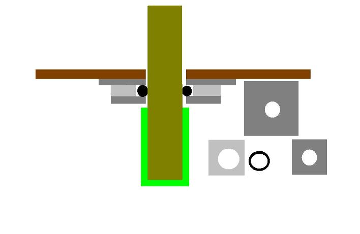

204
Mittwoch, 21. August 2013, 19:10
Ich und am PC zeichnen? :lol:
Gut, hier ist was in Paint - aber .... wehe wer lacht. :rolleyes:
Ganz einfach zu machen. Braun ist das obere Holzdeck, Oliv der Mast, Grün der Steckbecher am Servo. Sagen wir der Mast hat 5mm ..... dann braucht man einen O-Ring der einen Innendurchmesser von auch 5mm hat. Er sollte leicht draufgehen, aber nicht locker sein.
Wie bohrst du sonst deine Löcher durchs Deck, bei z.B. einem 5mm Mast? 5,1mm, 5,3mm, 5,5mm? Das machst du jetzt auch, ebenso bei einer Plastikplatte (sagen wir mal 25x25mm, 1,5mm dick, als Beispiel). Und ebenso bei einer Plastikplatte von gleicher Dicke aber nur 15x15mm. Die große ist die die von unten gegen das Deck geklebt oder geschraubt wird, die untere der spätere "Deckel". Müssen nicht 1,5mm dich sein, das ist nur mein übliches Plattenmaß für stabiles, kann auch 1mm sein wenn das rumliegt. Das sind die 2 Dunkelgrauen.
Kommen wir nun zur hellgrauen Lagerplatte. Sagen wir dein O-ring hat 5mm innen, eine Dicke von 2mm, also 9mm aussen - dann machst du die Lagerplatte aus 2mm dickem PS, mit einem 9,5er oder 10mm Loch. Bei vom Beispiel abweichenden Ringdicken die Plattenstärke und Abmessungen anpassen.
Klebst alles Schichtweise zusammen. Nach dem aushärten fettest du den Zwischenraum umlaufend etwas, und fummelst den O-ring rein, alles miteinander verschraubst du mit der großen Platte (größer für die Schraubenlöcher in den Ecken) unter das Deck. Servo, Becher und die ganze Ausrichterei wie gehabt. Mast einschieben, dabei die Innenseite des Rings leicht Ölen (mit etwas das ihn nicht aufquellen läßt, je nach Material, beim VK anfragen ob/was er nicht verträgt). Läßt sich alles leicht drehen - perfekt. Geht er etwas zu stramm vorsichtig die Stelle die später am O-ring sitzt abschmirgeln - aber nicht zuviel, schön vorsichtig und immer zwischendurch probieren ob es reicht.
Üblicherweise ein Drehteil, aber Drehmaschinen hat nicht jeder, so geht es auch wenn man sauber arbeitet. Kosten - ein paar Cent. Plus etwas Extraarbeit, aber es ist ja Hobby. :ok:

Mittwoch, 21. August 2013, 20:07
danke Michael,
das ist auch ne gute idee, und schön erläutert.
müsste ich mir nur überlegen wie ich die servos festmache und den Masthalter am servoarm, steckbar hinbekomme, sodas mir auf See auch nicht die Masten wegfliegen :whistling:

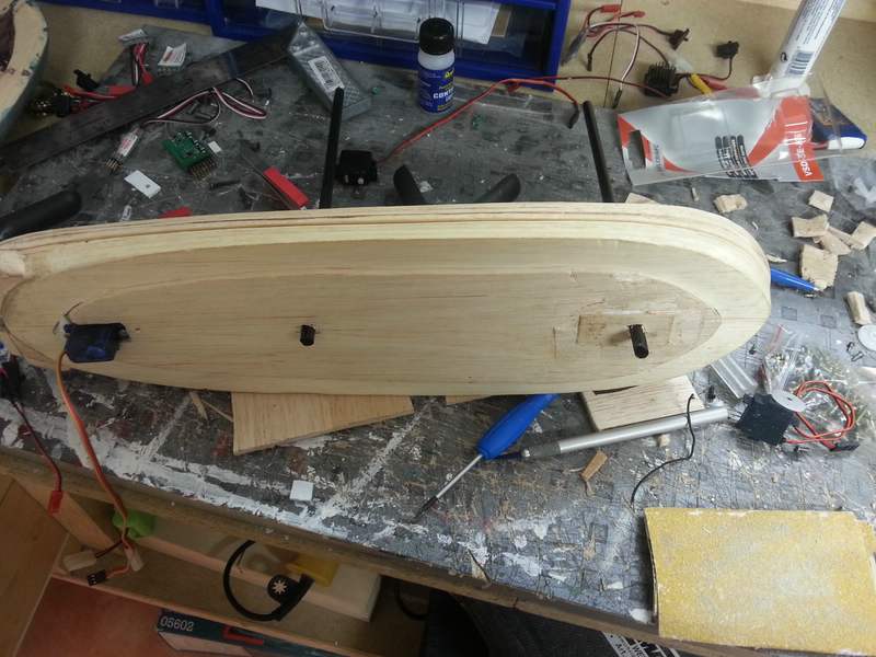

209
Mittwoch, 21. August 2013, 22:41
na ich mach mir da mal so ein paar gedanken und spiele mal rum....
vll könnten die Masten dann so aussehen...
naja... ich werd das schon hinbekommen
Andi :ahoi:
Fertig: RC: surprise 4 1:100
210
Mittwoch, 21. August 2013, 22:46
wenn du SO die masten baust, hast du einen propeller an deck :) auch eine möglichkeit :abhau:
na komm! bau die masten fertig, andere projekte sind immer klasse, aber viel ist es nicht mehr
beschreib doch mal ausführlich wo es hakt?
Viele Grüße :ahoi:
