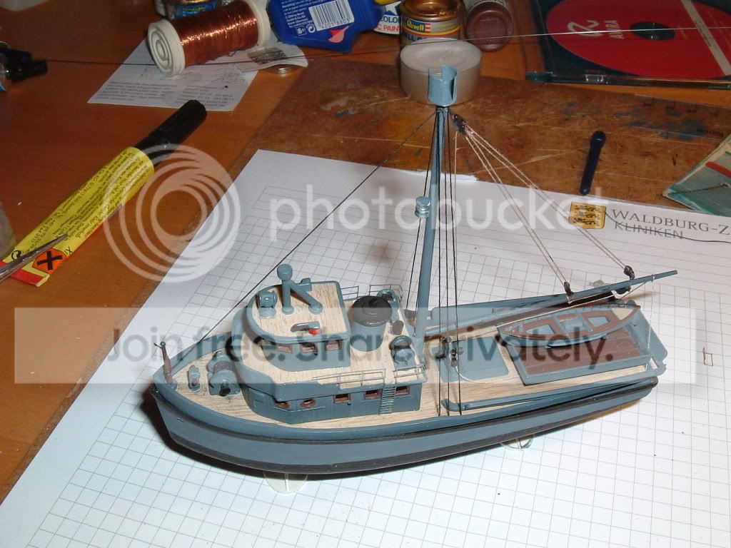

191
Dienstag, 3. April 2012, 10:06
Hallo Stef,
ich würde von Gießästen abraten.
Die sind bei einem RC-Schiff selten den Anforderungen gewachsen.
Bei Takelagen, die an sehr festen Punkten (haltbare "Anknüpfpunkte") befestigt werden,
kann man Zwirn oder Angelleine, bzw. Poly-Garn nehmen.
Sind die Aufbauten aber nicht stabil genug, so nehme ich dünne Kohlefaser.
Die Kohlefaserstäbe / -rohre lassen sich auch in noch dünnere "Fäden" spleißen.
Der Vorteil ist die Unempfindlichkeit der Kohlefaser, sowie der Umstand, dass sie nicht durchhängen.
Bei einigen Aufbauten könnte es sich lohnen, Kohlefaserstäbe zur Erhöhung der Haltbarkeit einzusetzen.
lg,

192
Dienstag, 3. April 2012, 10:54
Takelage
Lieber Steff!
Für den "YP" zur USS Arizona habe ich feinen Zwirn verwendet; ich wachse den, aber man kann den auch gut lackieren. Ich bohre feine Löcher und verklebe die Fäden. Mitunter nehme ich auch feinen Kupferdraht -siehe Hintergrund - den kann man ziehen, dann ist der perfekt glatt und passend- und Kunststoffteile haben eine Neigung zum Brechen.
Der "YP" ist - siehe Beiboot - exakt im Maßstab der USS Arizona und nähert sich an den YP 34 an, der mit der USS Arizona bei den Umbaumaßnahmen Dez. 1941 im Hafen lag.
Er bassiert auf dem Tuna-Seiner der "kleinen" Lindberg- Reihe; Reelings, Leitern, Mast und Mastkorb etc. sind Eigenbauten. Eventuell baue ich mit einem Feuerboot und zwei Schleppern ein Diorama mit der Lady; dann sieht man die Größe der USS Arizona. Und Klebertube und Rasterpapier zeigen die Größe des YP... Noch fehlen die Wanten und das "Personal" etc.; der Anker.
Bibi

194
Samstag, 7. April 2012, 20:33
So
bin ich denn nun auf der Suche nach einem halbwegs reellen
Strippenplan-zum verzweifeln, das ganze. Jedes Bild zeigt andere
Takelagen, Gemälde strotzen vor künstlerischer Freiheit, mein alter
Abwrackplan zeigt nut die Steuerbordseite, es ist nur mühselig....
Vor allem die Menge an Strippen dann noch heil und straff ans Modell bekommen....
Ich habe mich nun für 0,20mm Nylonschnur entschieden. Lässt sich mit Revell
Modellbaukleber anbringen und eventuelle Durchhänge kann man wie bei
gezogenen Gussästen mit einer angeheizten Skalpellklinge straffen.

199
Freitag, 20. April 2012, 20:26
Hunderttausend heulende Höllenhunde...
....eigentlich ist ja Strippengeziehen geplant gewesen.
Und was mach ich?
Löcher.
Wie dat?
Ich habe von
einem äusserst fitten Mitbasteler weitere Takelagepläne erhalten, die sich natürlich
wieder mal von meinen unterscheiden-also werde ich im Rahmen der
künstlerischer Freiheit einige Kompromisse machen-das sehen dann eh nur
Profis oder die 2-3 Überlebenden des Arizona-Unglücks
Aber nach kurzer Bedenkzeit war mir die Schnurranknoterei, wie ich sie von früher kannte, doch zu peinlich für dieses Modell.
Also
die Gunst der Stunde(Wochende, Kinder alle bespielt und glücklich, Frau
happy) genutzt und diverse dezent versteckte Löcher, Halterungen und
Ösen gebastelt ("gescatched?" und angebracht.
Ein paar Eindrücke seht ihr auf den folgenden Bildern.
Witzig
finde ich auf dem letzten Bild Sohnemanns Scharnhorst-obwohl 1:570
bastelt er schon mit gezogenen Gussästen herum, weil ihm der Bordkran
viel zu peinlich erscheint. Und ausserdem hats der Papa auch so gemacht
Das da....
...kommt in die 2 Löcher. Da kommen nacher die 7 Strippen vom Ausleger des vorderen Turmes dran.
2 Ösen, durch die später die 3 Taue geführt werden, die an der Strippe vom Bugturm zum Bugmast verknüpft sind.
Derweilen geht´s bei Sohn´s erstem Schlachtschiff auch gut voran....
Und
mit den Strippen, die von, meist unsichtbar verknotet, von hinten durch
die Ösen und Löcher gezogen werden, kann man die ganze Chose wunderbar
ordentlich straff ziehen...
Tipp für alle nachfolgenden
Arizona-Bauer: die 2 Turmhäusle erst ganz am Schluss zusammenkleben, von
wegen der Knotenversteckerei
Macht´s besser,
Stef

200
Freitag, 20. April 2012, 21:28
Hey, das macht ja richtig Spass....
.....und da geht richtig was voran.
Die
Graupner Nylonschnur lässt sich wunderbar verarbeiten und mit Revell
Contacta Liquid Professional lassen sich die Knoten schön fixieren...
Macht´s besser,
Stef

Takelage fertig, Nerven auch.....
Sodele (wie der Schwabe sagt), nach einem Nachmittag des Kämpfens ist alles verrödelt, was da verrödelt sein soll.
Die
Leinen sehen sehr hell aus, was ich aber persönlich(nicht schlagen!)
realistischer finde als schwarze Strippen, wie man´s meist sieht.
Natürlich
gab es auch einige Tiefschläge. So ist es doch gar wunderschön, wenn
man ein Schnürchen mit der heissen Klinge straffen will und dabei ein
anderes durchschmilzt-das hatten wir 3 mal.
Aber nun, bei einem Gläschen Whisky betrachtet, muss ich sagen: ich hätte es besser machen können aber auch viel schlechter .
Fazit: für mein nächstes Boot habe ich wichtige Erkenntnisse gewonnen, wie ich was besser machen kann.
Und nun noch ein paar Bildla.
Extra für Bibi: der Heckkran. Den schwarzen Bindfaden würde ich beim nächsten mal auch in Nylon machen-wie auch an den Bootskränen
:evil:
Achja, ich hab´da mal was vorbereitet(haha).
Demnächst im Angebot:Reelings, und das Ende rückt näher.....

210
Samstag, 28. April 2012, 16:55
Glückwunsch!
Hy Stef!
Sieht perfekt aus! Gerade das Bild von achtern über den Schornstein... geil gemacht.
Aber für den Kran würde ich lieber Messingsdraht o.ä. nehmen, der Faden wirkt zu faserig. Ich hab den bislang noch nicht getakelt. Das kleine Teil achtern am Kransockel, das wie ein Spatel senkrecht hochsteht sollte eigentlich die Rolle berühren... aber der Teil des Krans ist von WEM auch immer bisher schwach gelöst.
Ansonst wirst Du mir beipflichten- mit den Trumpeter- Rails ist das kaum edel baubar- und die WEM Sachen passen perfekt.
Zwegs Flaggen bin ich auch gespannt- ich habe da auch noch keine Idee. Auf Seide ausdrucken: Wie ist das auf der Rückseite? Ich hab von dem keine Ahnung- bin mal gespannt, wie dus löst.
Aber so sieht die Lady schon mega aus- und mir gefällt, dass Du keine roten Turmdächer gewählt hast- das wirkt bei meiner doch etwas befremdend, mags noch so realistisch sein für die letzten Tage vor dem Besuch der Japaner in Pearl.
Bibi
