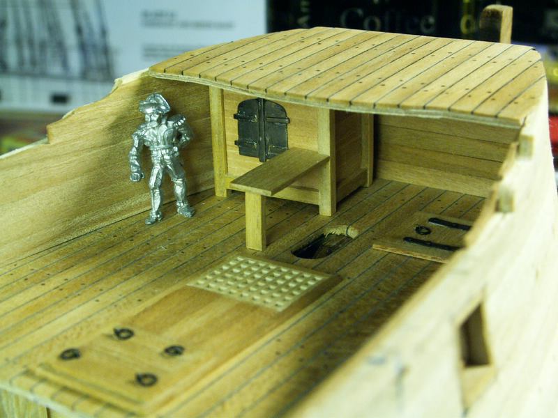

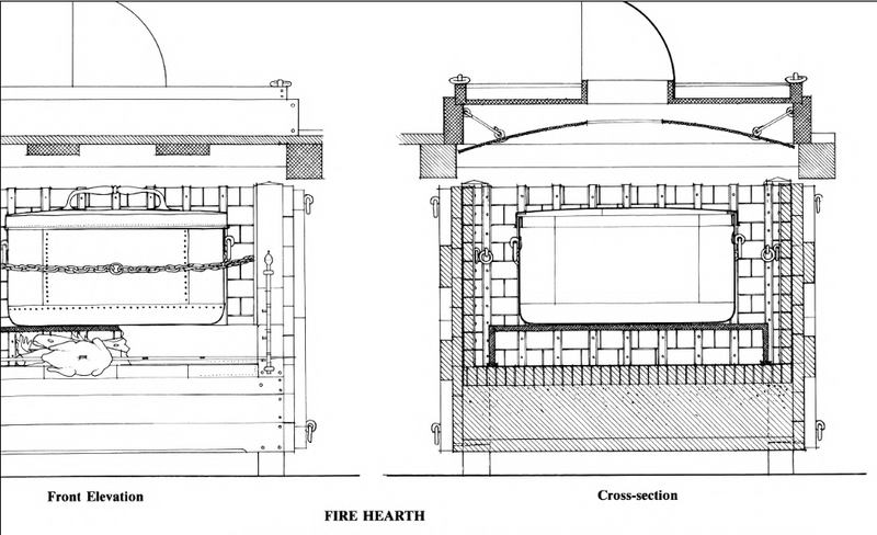

Mit dem Ofen geht weiter! Recherche in Bücher hat gezeigt, dass meinst verbreitete Vorgehenswese war die Steine noch mal mit Holz zu bedecken. Ich vermute für meine Konstruktion, wobei Ofen draußen stehen ist es auch gut.
Neu Konstruktion und erste praktische Versuch mit Löten (Danke an alle für die Unterstützung! :) ). Ich habe nicht sofort begriffen, dass Flussmittel schnell verdünstet. :idee:
Kann sein, dass Tischchen abgekürzt wird, sonst passt die Glocke nicht.

Hallo Sascha,
klasse Fortschritte, schöne Details.
War der Ofen außen aus Holz?

Hallo und danke Kollegen!
Genau. Ofen war aus Steine und mit Holzmantel herum. Habe noch mal in 74-Kannonenschif Buch nachgeschaut.

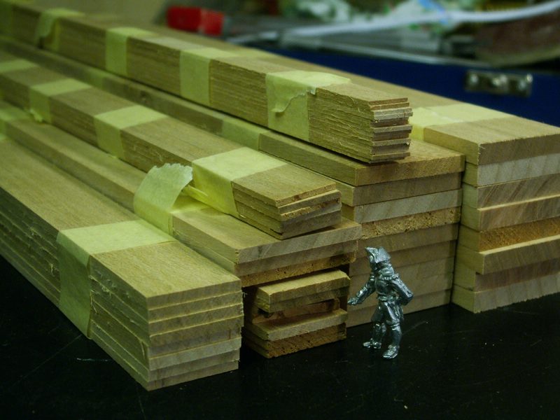

Aber es ist besser später als nie! Weiterbau ist wieder möglich geworden, weil ich habe diesmal Holz in gewünschten Maßen und gewünschten Qualität gekriegt! Bin sehr mit diesem Lieferant zufrieden. Alles ist Kirschbaum mit parallelen Fasern und genaue Dimensionen.
Da sind jetzt alle zukünftigen Fittingsteilen! Ta-ta!

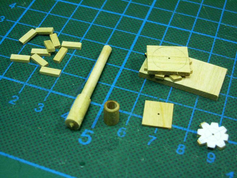

Und sofort berichte ich über Fertigung von großem Spill. Prototyp habe ich von Meister Boudriot genommen. Er hat diese Konstruktion in viele(einige) Zeichnungen dargestellt.
Gedrehteile ohne entsprechende Maschine - geht gar nicht :du: !. ...echte Proxxon....endlich :love:

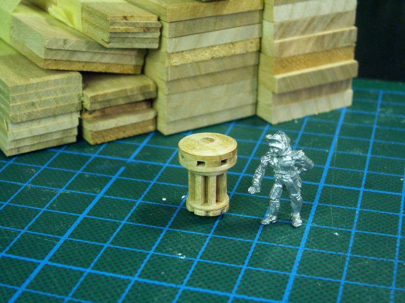

Endlich kann ich die Herstellung von Kanonen für meine Bombarde darstellen. Erst die Vorbereitung von Holzteilen. Für die Seiten ist der Verlauf von Fasern wichtig.
Teil 1.
Insgesamt 12 Holzteile
Ende von Teil 1
Fortsetzung kommt… :wink:

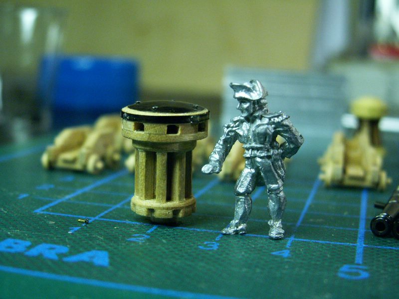

Sorry, bin so begeistert mit diese Lösung. Ich habe es auf ein Forum als Tipp gefunden. Hat jeder von uns schon so oft getroffen! Zeige sofort. :pc:

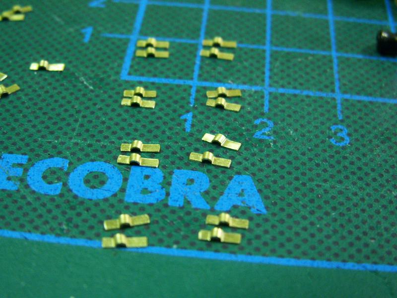

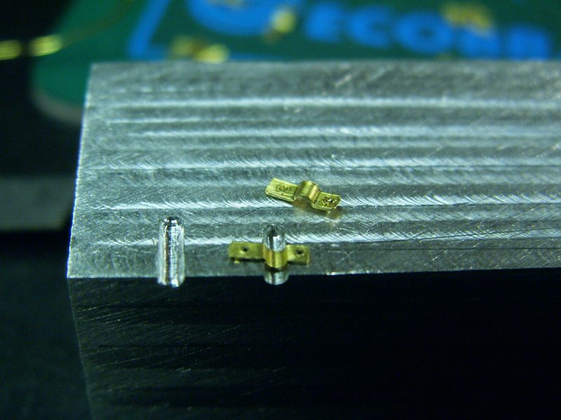

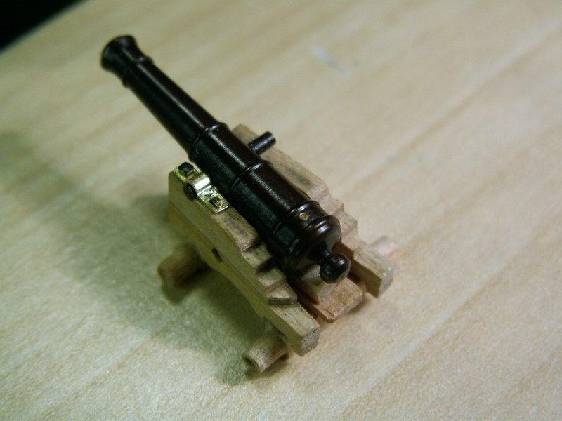

Komplizierteste Teil ist natürlich Halter für Kanone. Da sind einige Testversuche.
Und Fertigung diese Teile.
(!!! Hier !!!!)

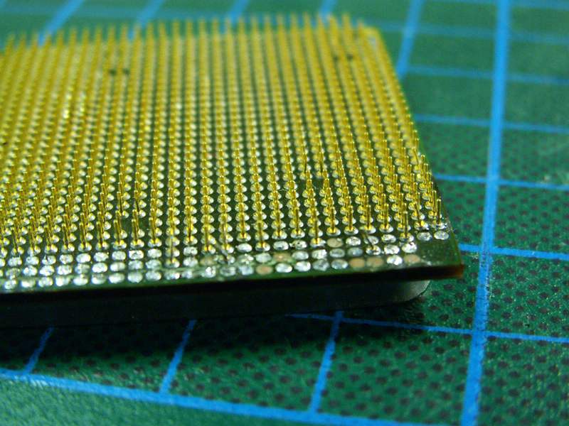

Und einen neuen technologischen Fortschritt habe ich zu zeigen. Die kleinste Nägel, was ich benutzt habe. Die „Kontakte“ von einem AMD Prozessor. Die sind sogar vergoldet!
Insgesamt 13 Metallteile (Nägelchen in der Mitte – 4 St. ):
Kleine Halter für anbohren von Entzünderöhrchen (meine kleinste Bohrer 0,3 mm).
Lafetten nach Wachsen.
… und fertige Kanone!
Weiter geht mit Rumpf!
Fortsetzung kommt... :wink:
Sascha.
P.S. Ich weiß es nicht, ob die Achsenspindeln (für Räder) noch nötig sind…die Tau wird alles unsichtig machen.
Videos zum Projekt
(in Vorbereitung)
Videos aus alten Projekten (zur Info)3D-Modelle
Tipps und Tricks
