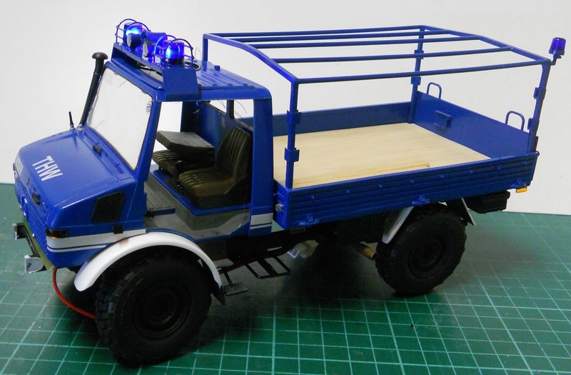

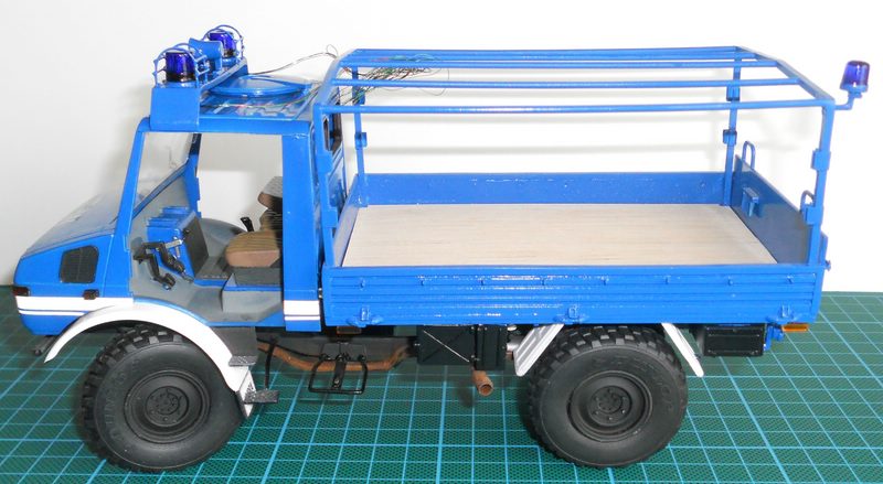

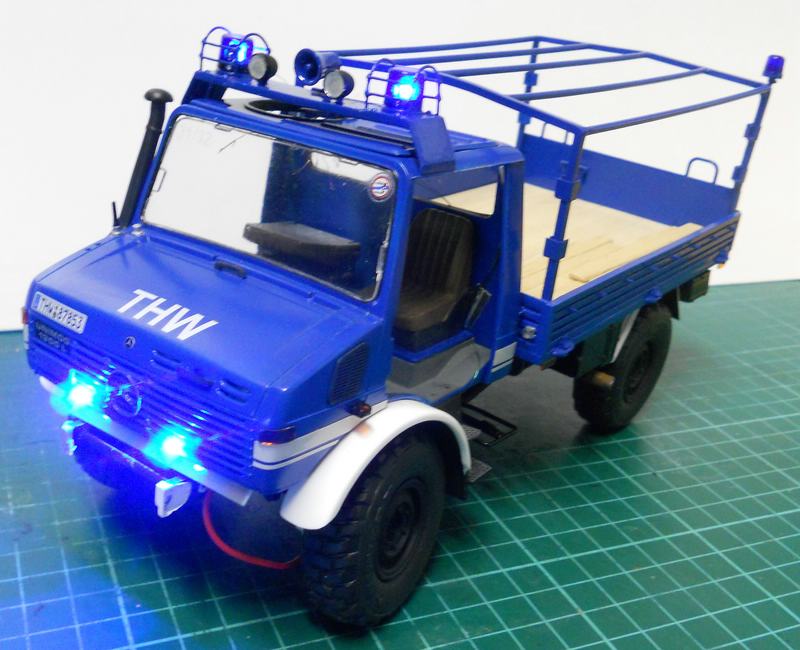

Hallo Bastelgemeinde. :)
Ein kleines Update habe ich heute für euch.
Bedingt durch den fehlenden Lötkolben geht es leider nur schleppend voran und wie es aussieht werde ich den wohl nicht vor Dienstag bekommen. :motz:
Ich habe nun die Blaulichter bemalt und diese mal aufgesetzt.
Auch habe ich das Unimog Decal angebracht, den Stern werde ich so belaßen, weil einige Fahrzeuge den auch so haben und ich ihn mir nicht noch durchs bemalen verunstalten möchte.
Außerdem habe ich die Astabweiser neu angefertigt, dieses mal habe ich sie aus Kupferdraht gelötet, dazu konnte ich den groben Lötkolben verwenden. :idee:
Die aus dem Bausatz konnte ich nicht verwenden, da ich sie nicht sauber zusammen geklebt bekommen habe.
Kurzsichtigkeit und Wurstfinger vertragen sich dabei nicht besonders. :(
Hier noch ein Blick auf das Heck seitige Blitzlicht.
Die Rückleuchten warten auch auf ihre LED's.
Das war es vorerst auch schon wieder von dieser Baustelle.

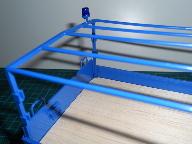

Aber mal ne Frage, die Holzbeplankung auf der Ladefläche ist das ein Teil oder hast du da Streifen verwendet?
Das sind die berühmt berüchtigten Kaffeeumrührstäbchen von Mc D...... .
Die habe ich lediglich auf die paßende Länge abgeschnitten. :idee:
Gegenüber Balsaholz sind die auch wesentlich stabiler.

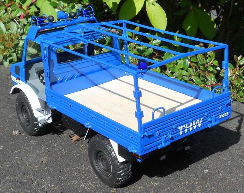

Heute habe ich das schöne Wetter dazu benutzt um mal ein paar Außenaufnahmen von dem Modell zu machen.
Dafür habe ich aber am Simba ein paar Kleinigkeiten gemacht.
Ich hoffe das ich morgen endlich den Lötkolben bekomme, damit ich mit der Beleuchtung weiter machen kann.
Gruß Micha.

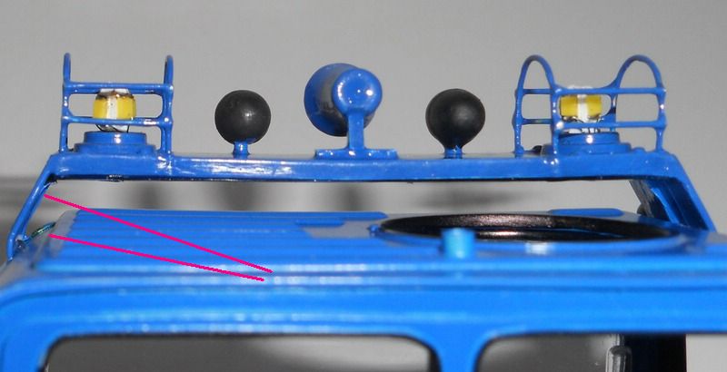

Ich möchte euch heute mal zeigen wo genau das Problem mit dem Modell liegt.
Es geht ja Bekanntlich um diesen Blaulichtbalken.
Die beiden markierten LED's funktionieren noch, aber die beiden Kabel werden wohl unterhalb der Leuchten unterbrochen sein. :will:
Links im Bild könnt ihr dann den Verlauf der Kabel sehen.
Hier kommen dann die ganzen Kabel zusammen.

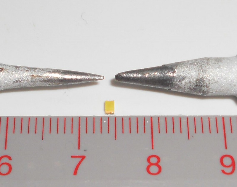

Da ich gestern dann auch die neue Lötspitze bekommen habe, zeige ich euch hier mal zum Vergleich beide Spitzen.
Das ist die, die beim Lötkolben dabei war im Vergleich mit einer LED 0805.
Und das ist die neue Lötspitze.
Der direkte Vergleich zeigt deutlich den Unterschied.
In den kommenden Tagen werde ich mal versuchen die Drähte auszutauschen.
Irgend eine Lösung werde ich dann auch finden um die Kabel dann so gut wie möglich zu verlegen. :)

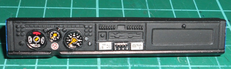

Das Armaturenbrett ist fertig, allerdings gibt es für die ganzen Lämpchen keine Decals, ich werde diese aber auch nicht mehr bemalen, da ich ansonsten nie fertig werde. :(
Die Beleuchtung davon ist in der Zwischenzeit auch fertig, davon zeige ich euch dann Bilder wenn es eingebaut ist.
Auch das Funkgerät ist fertig beleuchtet.

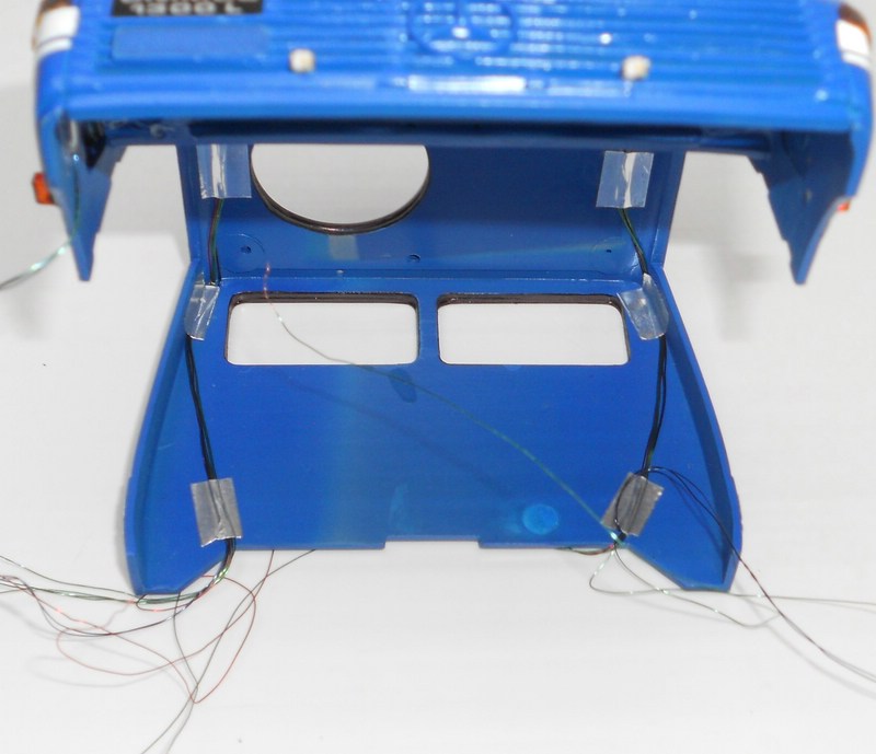

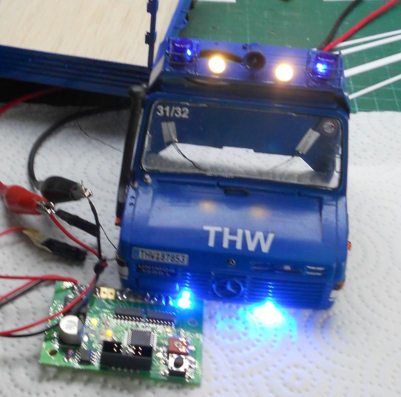

Da sich alle Funktionen auf eine Platine befinden, paßt diese so gerade unter die Motorhaube. :)
Hier kann man die Platine mal sehen.
Wenn die Kabine richtig aufgesetzt ist, sieht man davon nichts mehr.
