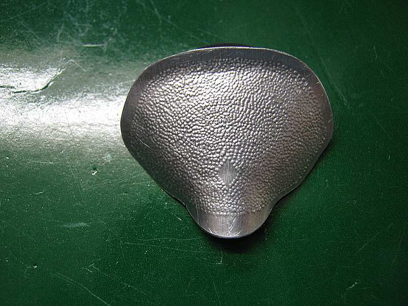

als nächstes habe ich mich mit dem Sattel beschäftigt. Eigentlich wollte ich mir die Arbeit sparen und die Gussform der BK nehmen. Als ich allerding die Maße kontrollierte stellte ich fest das da so einiges nicht ganz stimmte. Außerdem wollte ich diesmal die Noppen der Sitzfläche unbedingt zeigen.
Als erstes die Sattelform der BK ganz links, in der Mitte eine Probe der Noppen und rechts dann der Sattel mit Noppen, leider nicht ganz Maßstabsgerecht.
Über die Herstellung der Noppen habe ich schon sehr lange nachgedacht. Am Ende wurde jede einzelne von der Rückseite mit einem einfachen Werkzeug eingedrückt. Als Material habe ich 0,6 mm Alu verwendet das die "Körnung" auf der anderen Seite als Noppen wiedergibt. Hier nun noch die Nahaufname der Noppen von der Rückseite.

183
Montag, 12. Dezember 2016, 21:50
:wink: Moin ,Peter !
Der Sattel..... Ich fass` es einfach nicht .... :thumbsup:
Grüße ,Burkhard

danke für das Feedback. Da muß ich natürlich nun das fertige Satteldeckemodell auch präsentieren.
Das ist natürlich nur die Form der Oberseite der Satteldecke damit ich die Noppen darstellen kann. Als nächstes wird jetzt ein Modell hergestellt um den Sattel aus Scheibenkleber abzuformen. Das wird allerdings ein wenig dauern.
Gruß Peter

Was für eine Art Scheibenkleber nimmst Du zum Abformen? Ist ja ´ne irre Idee.

primerlosen Scheibenkleber. Eigentlich nichts ungewöhnliches. Wird aber wenn er fest ist wie Gummi. Leicht matt und elastisch und natürlich schwarz.
