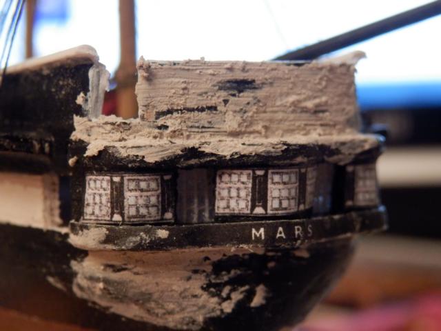

um es einfach mal zu zeigen wie ein gespachteltes Heck aussieht
das wird bald glatt geschliffen und wieder schwarz übermalt
immerhin ist das Loch weg...

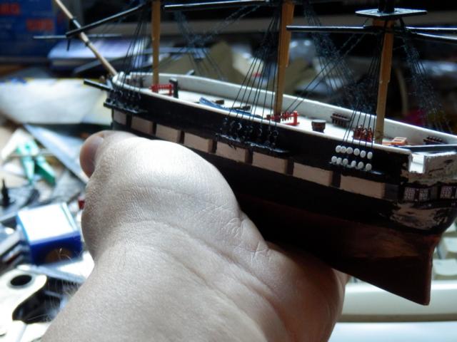

Beim gespachtelten Heck kann man endlich mal erkennen, wie klein das alles ist! :ok:
Sonst sieht dein Schiff immer aus wie 1:100 oder größer. ;)
Du musst mal ein Bild machen, wo du es in der Hand hältst, so als Größenvergleich.
Zwei Fragen:
Wird der Ausschnitt oben am Heck eine Geschützpforte?
Und wie machst du die Oberkante des Hecks?
Bleibt sie so glatt, oder kriegt die auch noch Hängematten?

der ausschnitt war ein baufehler... kommt daher das ich zuwenig holz hatte als es als 8 stunden schnellbau geplant war.
jetzt nehm ich es als wasserauslauf an deck ... die hab ich nämlich auch vergessen :lol:
und die hängematten sollten rumgehen, ja, aber auch da fehlte mir material... :pfeif:
also so ganz geplant war hinten ein pivot geschütz, die standen häufig dort und damit würde der hintere Heckbereich noch weg kommen und ersetzt werden.
das kann man gut auf der constellation erkennen.
mal nachdenken ob das kommt

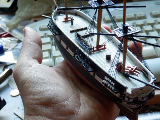

die fotos wie gewünscht :)

WAHNSINN :thumbsup:
191
Donnerstag, 25. Juli 2013, 10:26
Jaha!
Phantastisch!
Jetzt kann man deine Arbeit wenigstens richtig würdigen. :ok:
Vorher war das für die meisten wahrscheinlich gar nicht einschätzbar.
So sieht man, in welch winzigem Maßstab - quasi als "Buddelschiff" du deine Schiffe baust. :respekt:
Wenn man bedenkt, dass du auch RC in diesem Maßstab baust... :love:

danke euch!! :rot:
meinst du? :rot:
hab mir das gedacht, aber sogar ich muss sagen dass das hand-foto mich erstaunt hat.
dabei finde ich diese schiffe schon recht groß

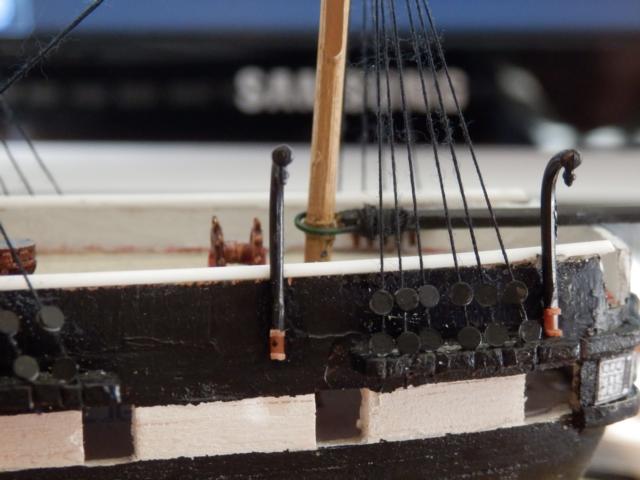

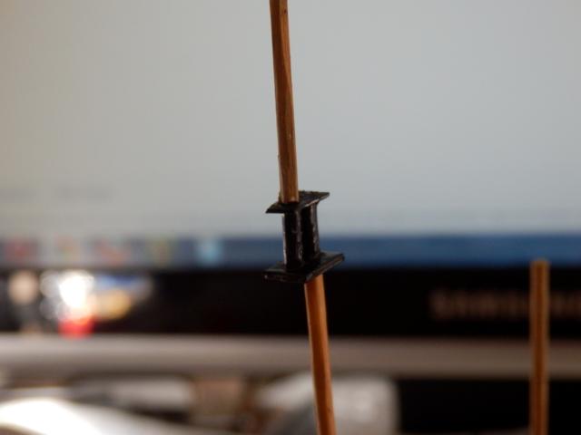

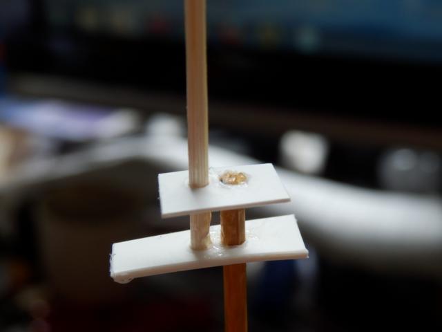

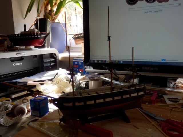

ja weiter geht es - und ich merke das mich ein unverhoffter besuch grad so aus dem konzept brachte, das ich schief gebaut habe...
egal erst mal :)
zur vorgehensweise:
die Befestigungen der Masten habe ich, wie man sehen kann, wieder mit der Lochzange gestanzt und dann um den Mast gesteckt und mit Gel Sekundenkleber befestigt.
das sollte halten (so der Plan)
beim Stanzen ist darauf zu achten, dass man diese in einer großen Platte vornimmt und erst DANACH anfängt die Teile auszuschneiden, denn sonst zerspringen die schnell mal und das gibt dann murks.
nachdem sie dann getrocknet sind, kann man sie mit einer schere (ich nehm die vom Taschenmesser dafür) in Form schneiden und anmalen

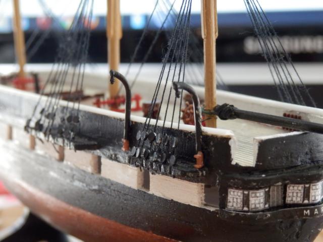

die Davits habe ich einem anderen Modell entnommen und mal zur Probe an die Stelle geklebt wo sie hin sollen - wobei ich keine Beweise gefunden habe das sie bei britischen Schiffen auch wirklich dort waren?
auf US schiffen finde ich sie wiederum - weiß da einer mehr?
oh und man kann sehen das ich die Masten ohne Rahen verlängert habe!
bisher habe ich immer eine Öse aus Draht gebogen um die Rahen zu befestigen (Sturmerprobt) und nun werde ich es aus optischen Überlegungen ändern, dazu bald mal mehr, ich forsche da noch...
der Bochumer Pirat hat mir nen Tipp gegeben mit Faden, den teste ich mal, vielleicht werde ich das auch ein wenig abändern - aber erst mal trocknen lassen...
(das Heck ist nun bemalt und verschliffen)

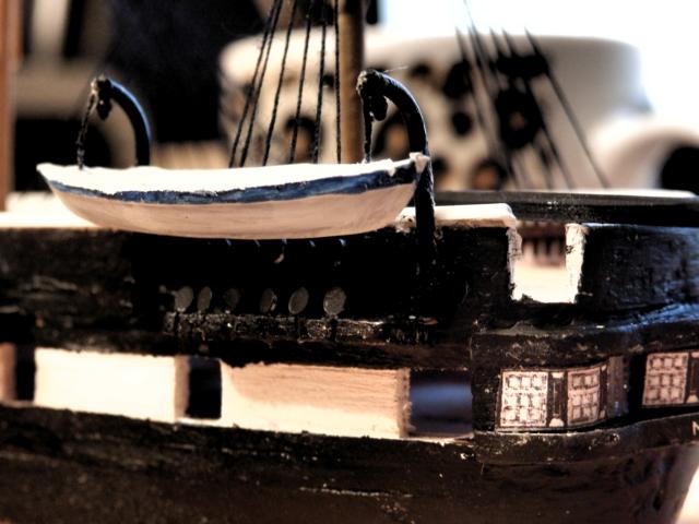

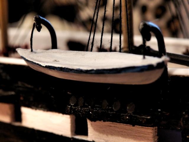

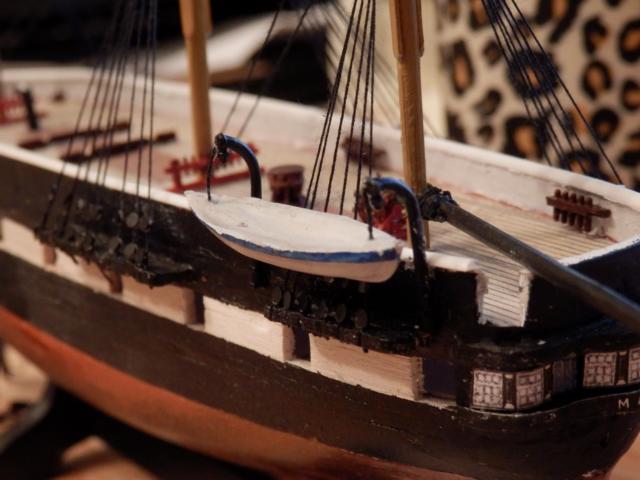

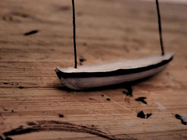

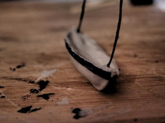

und ein kleines Update:
Davit ohne Boot? ok fand ich schön, aber dann kam die Idee...

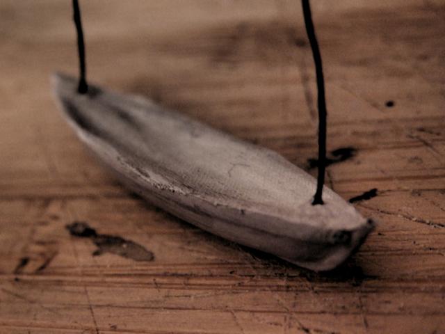

Beiboot gefunden, Persenning drauf und angeklebt
die Persenning, die auf dem Foto recht gut nach Baumwolle aussieht, ist weis angemalte Seide, dadurch kommt dieser Effekt
das Boot sauig bemalt dazu und dann zwei Fäden mit UHU hart gehärtet und mit Sekunden Kleber fixiert.
das selbe oben an den Davits und fertig war das Beiboot...
und daran hab ich ewig gehockt!

Hat sich aber gelohnt!
Das ist absolut genial geworden. :thumbsup:
Bei einem Freisegler in 1:200 ein außen an den Davits hängendes Beiboot...
... das hätte ich vorher nicht gedacht!
Absolut geil!

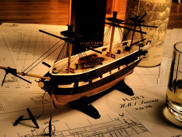

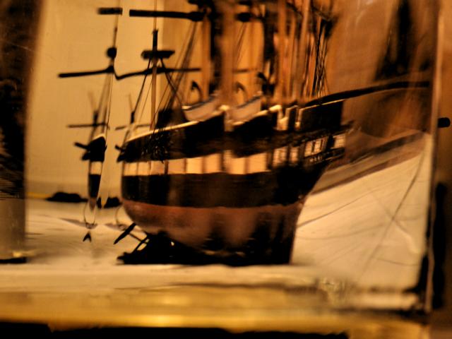

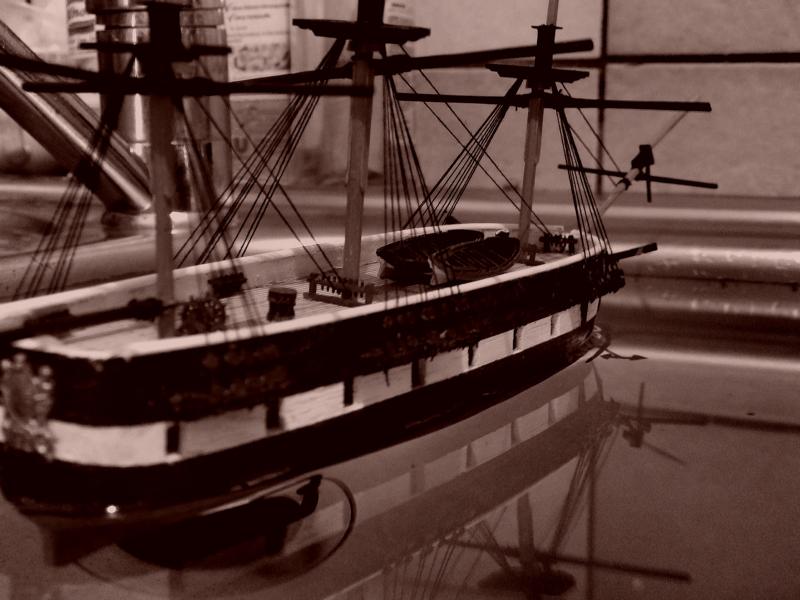

tja das habt ihr davon
da es grad ja auch trend ist, fotos zu posten, stelle ich das hier mal ein.
so durch das glas gefällt mir die mars erstaunlich gut :)
und alles in allem macht sie eine gute figur
immerhin macht das spaß
bald geht es hier auch in echt weiter!
