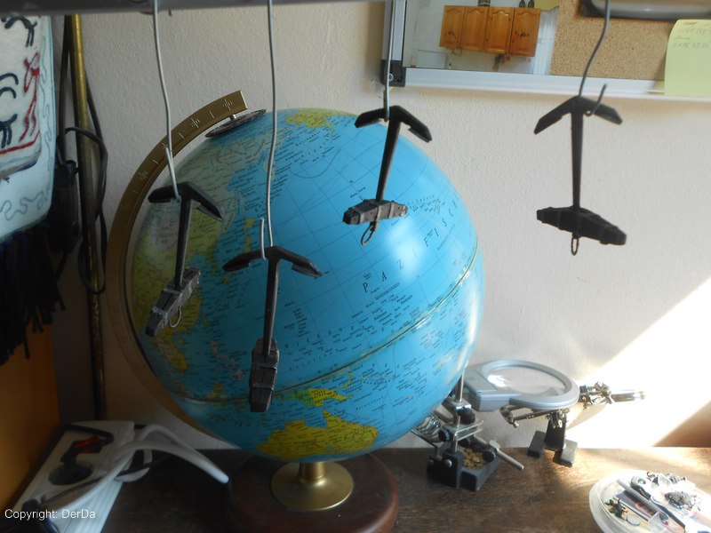

Da ich ja doch manchmal lernfähig bin habe ich zunächst beim dafi geschaut, wie der dasdenn gemacht hat und dann zunochnächster ein Probestück erstellt, sozusagen
einen Pflichtanker, um zu sehen ob es geht:
Es geht,
oben einmal zu arg mit der Feile reingehauen, aber die generelle Richtung stimmt.
Holz mit meiner Eisen dunkel Mischung plus Wefalcks Typ mit dem Bleistiftminenspitzabrieb
sieht auch einigermaßen nach Metall aus.
In die Produktion eingestiegen. Die Eisenbänder um den Ankerstock wurden wieder aus Teelichtschüsselchen
geschnitten, alles bemalt und zum Trocknen:

Die Originalanker hätte ich wohl genommen (schon allein, weil sie aus Metall sind),
aber bei dem Neubau der Ankerbalken hast Du alles absolut richtig gemacht :ok:

Danke Ray.
Die Orignal beigegebenen Anker konnte ich nicht verwenden, weil sie erstens in der Größe nicht gepasst haben und zweitens eben nur zwei davon beigegeben waren und (mir) drittens einfach zu neu, modern und ungebraucht aussehen.
Mit Metall kann ich nicht umgehen, ich hätte also mindestens zwei Metallanker dazukaufen müssen. Da hab ich aber auch die notwendigen Größen nicht gefunden. Oder ich hätte die beiden beigegebenen verwenden können (Augen zugedrückt wegen der Größe) und zwei selbst in der oben erwähnten Weise herstellen. Gemischte Verwendung von selbstgemachten und gekauften wäre aber wirklich nicht schön gewesen.
Also habe ich die vier eben alle selbst hergestellt und zwar (soweit ich das herausfinden konnte) in den passenden Größen.
Ich habe die 'Metall'teile jetzt noch mal mit Graffit poliert und mehreren Unbeteiligten gezeigt, keiner ist auf die Idee gekommen, dass die Dinger aus Holz sind.
Momentan bin ich zufrieden, aber wer weiß ... wäre ja eher ungewöhnlich wenn ich irgendwas weniger als fünf Mal verschieden bauen würde :D

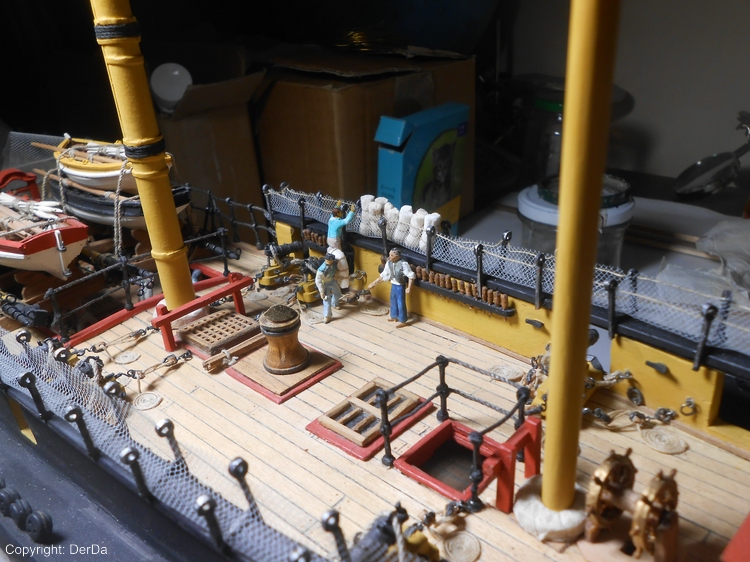

Corporal Enfield besichtigt seinen künftigen Arbeitsplatz und meckert
über die Farbkleckse. Jetzt warts ab, die kommen noch weg, aber erst
wenn das Geländer auch gestrichen ist!

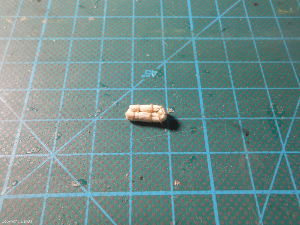

Jawoll, ein schmuddeliges Papiertaschentuch!
Und da?
Jawoll, Würstchen aus schmuddeligem Papiertaschentuch!
Und jetzt?
Natürlich eine Royal Navy Standardhängematte, verschnürt mit den traditionellen sieben Turns.
Und hier gefaltet für in die Finknetze.

nee, das Papiertaschentuch bleibt, bis auf die anfängliche Besprenkelung mit Rooibos Sahne Kramell, möglichst trocken.
Zum Rollen (was der eigentlich schwierige Teil ist) schmiere ich einen Strich normalen Papierkleber aus dem Stift auf eine Kante und beginne dann mit der Rollerei. Das ist ein bissl heikel, weil dann gern eine Lage des Tuchs an den Fingern kleben bleibt oder reißt. Aber sonst würde sich ja alles wieder aufdrehen.
Wenn das Würstchen dann die richtige Dicke hat, fixiere ich das nochmal mit Klebestift (ein Tropfen Wasser drauf, vor dem Verschließen macht den weicher) und schneide dann erst die Wurst vom Resttuch.
Dann 2,6 mm lange Maden abschneiden und die sieben Knoten dran, so dass die Knoten in einer Reihe sind.
Wenn die gemacht sind, gebe ich ein ganz winziges Tröpfchen Sekundenkleber (Gel) auf jeden Knoten und knicke die Made einfach in der Mitte, so dass die Knoten im zusammengelegten Teil verschwinden. Der Sekundenkleber fixiert die Knoten, die sonst aufgehen würden und hält die geknickte Made dann auch schön in Form zusammen.
