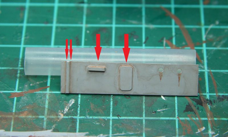

Hallo Leute!
So, nach einem arbeitsreichen Wochenende und Montag :roll: (am Modell hat sich nichts getan) finde ich mal wieder Zeit, um das Thema Alterung hier endlich zum Abschluss zu bringen.
Altern Teil 2

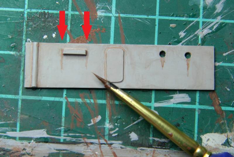

Nachdem die Farbe also getrocknet ist, bringe ich an den Stellen wo es sinnvoll scheint (da wieder das Thema Vorbildrecherche) die Spuren von heruntergelaufener Rostbrühe auf. Ich benutze dazu meine Rost
Nr.1-Mischung, weil sie mehr leuchtet, und einen 5/0er Pinsel. Die Farbe wird verdünnt aufgetragen, damit sie nicht deckt. Dabei ist auf die korrekte Laufrichtung zu achten, die die Rostbrühe in der Realität nehmen würde: Von oben gerade nach unten - Gerade wenn man Bauteile separat bemalt, sollte man deren spätere Position und Neigung am Modell beachten.
Im nächsten Schritt werden die waagerechten Flächen, die bei dem Probestück aus den Aufbauten herausragen und auf denen ebenfalls Rost entstehen würde, mit stark verdünnter Farbe betont, die sparsam auf den entsprechenden Ecken aufgetragen wird (große Pfeile). Da sich am Übergang von dem halbrunden Teil links (vielleicht ein Rohr? Wer weiß…) wohl auch Rostbrühe sammeln würde, wird die gleiche Prozedur auch dort durchgeführt (kleine Pfeile).
Anschließend werden auch bei dem waagerechten Vorsprung noch ein paar Spuren von Rostbrühe, ebenfalls mit verdünnter Farbe, aufgetragen.

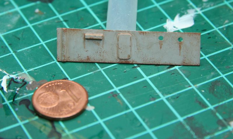

Als nächstes kommt der Schritt, der mir persönlich am meisten Spaß macht - Jetzt kommt der bereits erwähnte Schwamm zum Einsatz :D Ich reiße davon immer nur ein kleines Stück ab, denn lange kann man das Teil nicht benutzen. Der Schwamm wird in ausnahmsweise unverdünnte Rostfarbe getaucht und danach erstmal auf einem Taschentuch o.ä. wieder so lange abgetupft, bis nur noch wenig Farbe daran haftet.
Dann kann man auch das Teil, dass man altern möchte, mit dem Schwamm betupfen. Man sollte jedoch darauf achten wirklich nur zu tupfen und keinesfalls zu wischen oder beim tupfen zu verrutschen, das gibt kein gutes Ergebnis. Sinnvoll ist es auch, den Schwamm nach fast jedem Tupfer ein wenig zwischen den Fingern zu drehen, da man sonst identische Konstellationen von „Rostspuren“ erhält, was auch nicht unbedingt gut aussieht. Wenn man wie beschrieben vorgeht, kann das Ergebnis anschließend so aussehen:
Besonders stark betupft hab ich bei diesem Stück das Stück Bordwand unter der Tür - Man kann sich vorstellen, dass dort öfter mal jemand mit seinen Schuhen dagegenstößt und diese Stelle daher stärker abgenutzt ist. Gleiches gilt für Ecken, an denen häufiger Trossen vorbeilaufen und evtl. den Anstrich beschädigen, oder Stellen an Deck, an denen häufiger gearbeitet wird als anderswo und die dadurch stärker beansprucht sind. Die untere Kante des Stücks „Deckaufbau“ hab ich ebenfalls etwas stärker mit dem Schwamm bearbeitet, da ich mal von einem Trawlerdeck ausgegangen bin, das häufiger überspült ist und so natürlich dem Rost die Möglichkeit bietet, die Deckaufbauten von unten „anzufressen“. Die Farbe am Schwamm trocknet relativ schnell ein, weswegen man öfter mal zu einem neuen Stück greifen muss oder einfach den Teil mit der angetrockneten Farbe abschneidet. Für den Effekt ist es sogar gut, wenn die in Farbe getauchte Oberfläche nicht eben ist.
Wenn man möchte, kann man die Alterung hier beenden, dann könnte das Ergebnis letztlich so aussehen:
Wenn man noch einen drauflegen will, kann man aber jetzt noch zum eingangs erwähnten Tamiya Weathering Set (oder vergleichbaren Pigmenten) greifen.
In dem Fall werden Pigmente der Rostfarbe ebenfalls mit einem Stück Schwamm aufgenommen und anschließend das zu alternde Teil damit „eingerieben“. Der Effekt ist, dass die Farbe des Teils noch ein wenig mehr ins Orange geht:
Einen Nachteil hat das Verreiben der Pigmente jedoch: Man kommt nur schwer (am ehesten mit ganz kleinen Schwammstücken, die in eine Pinzette geklemmt sind) in verwinkelte Ecken, was man m. M. n. aber für einen überzeugenden Effekt muss.
Damit möchte ich das Thema „Altern“ dann auch beenden - Das Ganze war doch wesentlich zeitaufwändiger als gedacht...
Da demnächst der Rumpf des Trawlers eingerostet werden muss, werd ich dann vielleicht nochmal ein paar Worte dazu verlieren.

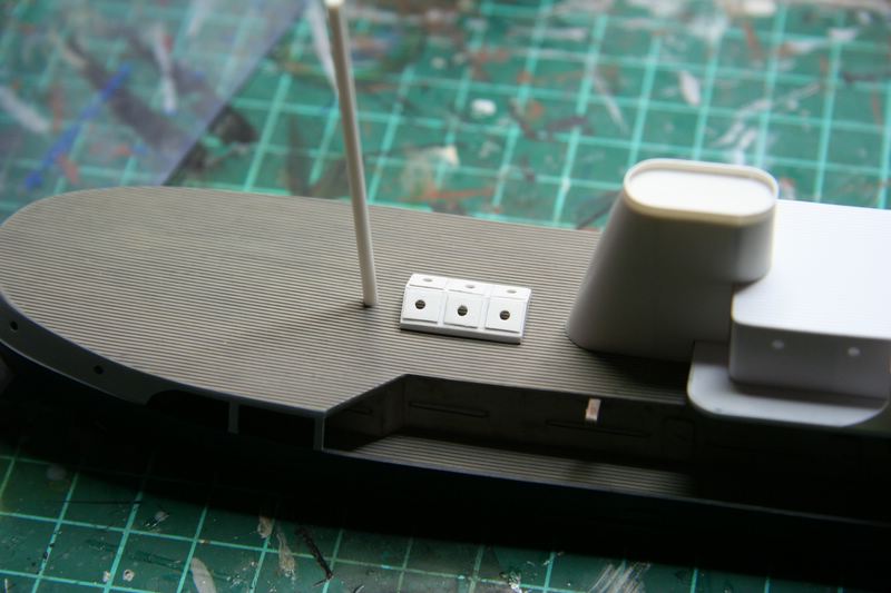

Große Neuigkeiten gibt es hier momentan zu vermelden - Die Arbeit schlaucht mich momentan so, dass ich abends kaum Lust habe, am Modell weiter zu bauen.
Aber wenigstens das Oberlicht des Maschinenraums ist entstanden:

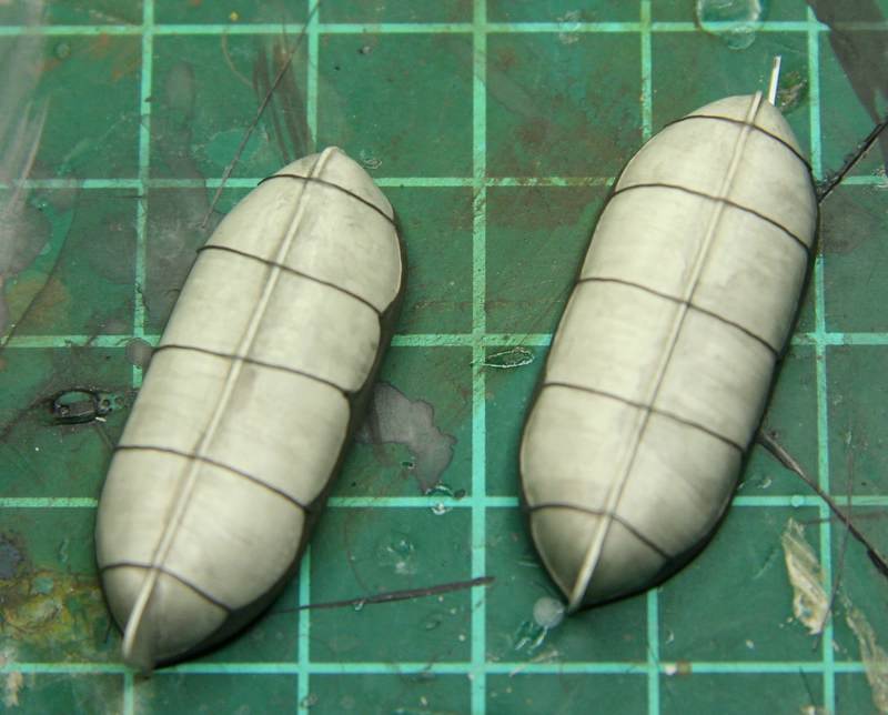

Hier gibt es endlich mal wieder Neues zu vermelden. Wenn ich in den letzten Tagen mal Zeit hatte, und nachdem endlich alle benötigten Utensilien bei mir angekommen waren, hab ich mich daran gemacht, die benötigten Rettungsboote aus Resin zu gießen. Das Ganze war wirklich kein Hexenwerk und ich bin froh, mich daran gewagt zu haben.
Von links: Mit Hilfe von Legosteinen gebastelte Silikonform, die beiden Bootshälften, wie sie aus der Form kommen, und das bereits zusammengeklebte Boot mit farblich gestalteter Persenning.
Die Originalteile für die Boote stammen von Hellers "Marie Jeanne". Sie sind zwar nicht megadetailliert (wenn sie auch ein paar mehr Details haben, als man auf dem Foto erkennen kann - aber die sieht man wohl erst nach dem bemalen), sind aber von der Größe und Rumpfform genau das, was ich für den Trawler brauchte. Probleme mit Bläschenbildung o.ä. hatte ich gar nicht, und für meine ersten (einfachen) Gehversuche mit Resin gefällt mir das Resultat sehr gut :love:
Gestern Abend hab ich mich dann daran gemacht, die Davits nach Kartonbausatzvorlage zu schnitzen. Einer ist bald fertig:

Gestern und heute hab ich auch an den Rettungsbooten und den Davits weitergemacht. Die Rettungsboote wurden bemalt und gealtert, hier mal zwei Fotos:
Die Persenningschnüre hab ich aus 6/0er Uni-Thread hergestellt.
Die beiden Davits hab ich auch so weit fertig gebaut, dass ich sie nun bemalen und altern kann. Sie verändern die Silhouette des Trawlers noch einmal ganz schön:
Zum Schluss noch ein Foto davon, wie die Boote in den Davits mal ungefähr aussehen werden...

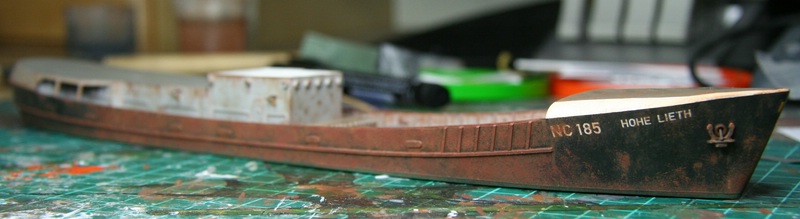

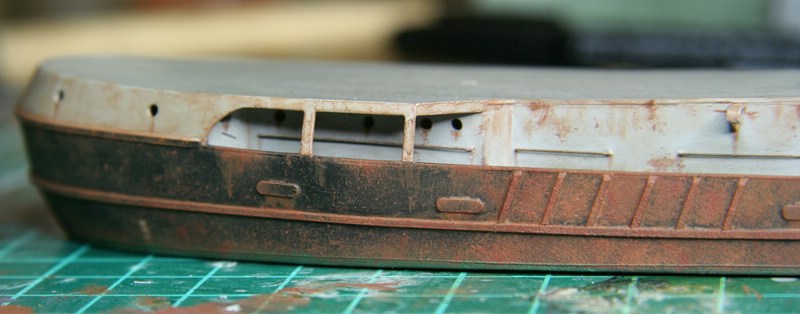

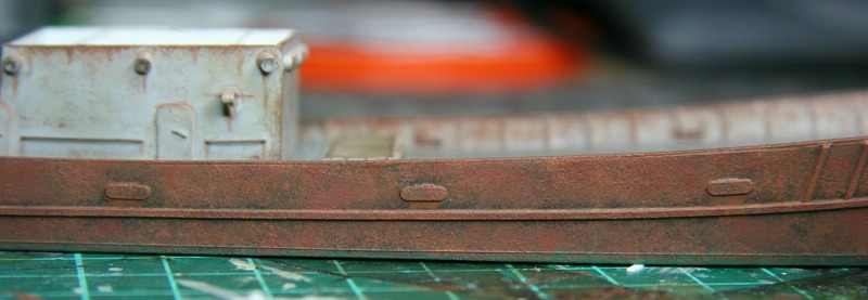

Nabend zusammen!
Gestern hab ich mich endlich mal daran gemacht, den Rumpf zu altern - Eher ein größeres Stück Arbeit. Hier ein paar Eindrücke vom Ergebnis:
Da das Netz früher über die Steuerbordseite ausgesetzt bzw. eingeholt wurde, war der Bereich zwischen den beiden Netzgalgen am stärksten mitgenommen, wie man auf vielen Fotos sehen kann.
Was auf den Fotos vielleicht nicht so rüberkommt: Beim "Verrosten" sind 5 verschiedene Rosttöne zum Einsatz gekommen.
Auch die Back musste dran glauben...
Es werden noch weitere Ablaufspuren dazu kommen, wenn später auf der Back noch der Wellenbrecher und auf dem ganzen Kahn die Reling angebracht wird. In diesem Sinne ist die Alterung also noch nicht abgeschlossen.
Außerdem hab ich begonnen, die Fischkästen fürs Arbeitsdeck aus verschiedenen Sheetprofilen zu basteln. :cracy:

Der Rost auf der Steuerbordseite erscheint mir etwas viel, aber das kann ich nicht wirklich beurteilen. Die Darstellung des Rost finde ich aber sehr gelungen. :ok: Und nein, Zigaretten zu drehen hat in meinem Fall (schon immer Nichtraucher) nichts dazu beigetragen. Ist halt reine Übungssache. :D

Der Rost auf der Steuerbordseite ist auf jeden Fall heftig, da geb ich dir Recht! Um das zu erklären muss ich etwas weiter ausholen, was Vorbilder angeht. Wenn man sich so die im Netz auffindbaren Fotos von Seitentrawlern anschaut, fällt auf, dass viele Schiffe auf den Fotos brandneu aussehen und es wohl auch waren. Ich denke, dass diese Fotos wohl vor allem für die Reeder (und vielleicht auch als Erinnerung für die Kapitäne und die Besatzung) geschossen wurden, damit man sie sich irgendwo repräsentativ an die Wand hängen konnte. An Fotos, die den Zustand der Fischereischiffe bei der Rückkehr von einer Fangreise zeigen, dürfte wiederum viel weniger Interesse bestanden haben (wenn, dann wohl vor allem von Seiten der Besatzung oder deren Angehörigen), da die Kähne im täglichen Betrieb bedingt durch ihren Arbeitseinsatz (mehrmals täglich Aussetzen und Einholen des Netzes über die Seite, immer längerer Aufenthalt in rauen Seegebieten) einfach sehr schnell verranzt und nicht gerade sehr repräsentativ ausgesehen haben. Solche Bilder finden sich weitaus seltener im Netz. An Bord der DDR-Fischereiflotte scheint es jedoch recht viele Hobbyfotografen gegeben zu haben und glücklicherweise sind einiger dieser Fahrensleute heute recht aktiv im Netz oder publizieren ihre Erinnerungen in Buchform. Gut, als im Laufe der Jahre die Flottillenfischerei im Verband uas Zubringertrawlern und Verarbeitungsschiffen in der DDR aufkam, hatte man wohl halt auch einfach mehr Motive und vielleicht auch Zeit, Fotos zu machen. Wenn man sich jedenfalls die Fotos der ostdeutschen Fischer anschaut, sehen viele Kähne wirklich so rostig aus, als könnte man mit einem Schraubenzieher Löcher in die Bordwand stechen.
Aber da das Kapitel DDR-Fischerei nochmal ein ganz anderes ist und ich hier ja einen westdeutschen Seitentrawler baue, will ich auch zwei Fotos von entsprechenden Vorbildern ins Feld führen. Ich verlinke sie nur und füge sie nicht hier ein, weil ich keine Rechte an den Bildern hab:
BX 662 "Spitzbergen"
NC 389 "Darmstadt"
Fairerweise muss man sagen, dass es auch Fotos von besser gepflegten "gebrauchten" Seitentrawlern im Netz gibt, aber da mein Modell ja nur noch seine letzte Reise vor sich und eine längere Liegezeit hinter sich haben soll, denke ich, dass ein Kahn in der Situation wirklich so ausgesehen haben könnte...

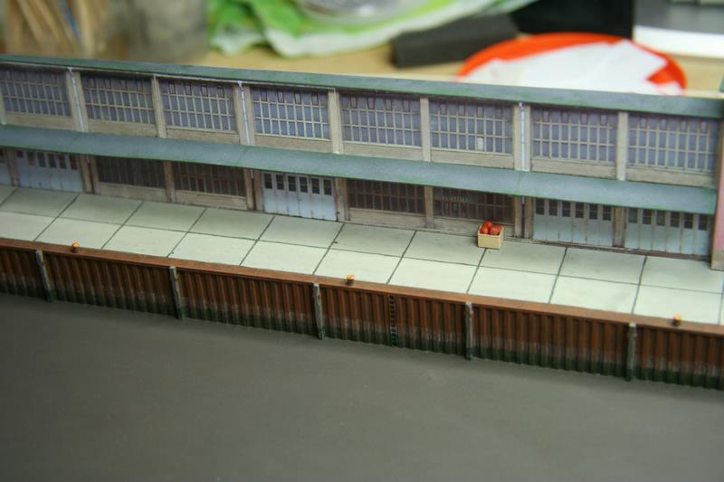

Gestern Abend konnte ich noch ein bisschen an den beiden Masten weiterarbeiten. So wie sie jetzt sind bleiben sie erstmal, bis dann am Schluss beim Takeln noch ein paar mehr Details dazukommen.
Die Positionslaternen sind aus 1:87er Flaschen von Busch entstanden. Da gibt es dieses Set:
Ich bin eines Tages darüber gestolpert, als ich auf der Suche nach großen Fischkisten für meinen Maßstab war. Mit etwas Nacharbeit kann sowas daraus basteln:
Quasi als Nebenprodukt kann man aus den Flaschen in dem Set Positionslichter zurechtschnippeln...

sieht ja richtig lekker aus, dein Dio! Das Gebäude gefällt mir sehr gut, auch die Spundwand! Fehlen nur noch die toten Fische, alten Konservendosen und Tampen etc. im brackigen, öligen Hafenwasser inklusive passendem Geruch (..würg).
Zu den Fischkisten: Aus welchem Jahr soll das Dio sein? 1970er oder 1980er? Zu Beginn der 1980er kannte ich noch Fischkisten aus Holz, ca. 90x60x20 cm oder aus Styropor, dann etwas schmaler. Die Getränkekisten erscheinen mir dann etwas zu hoch.
