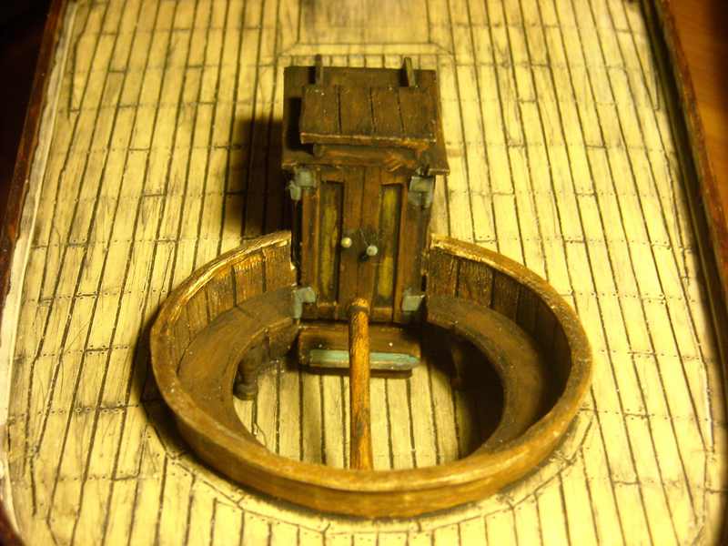

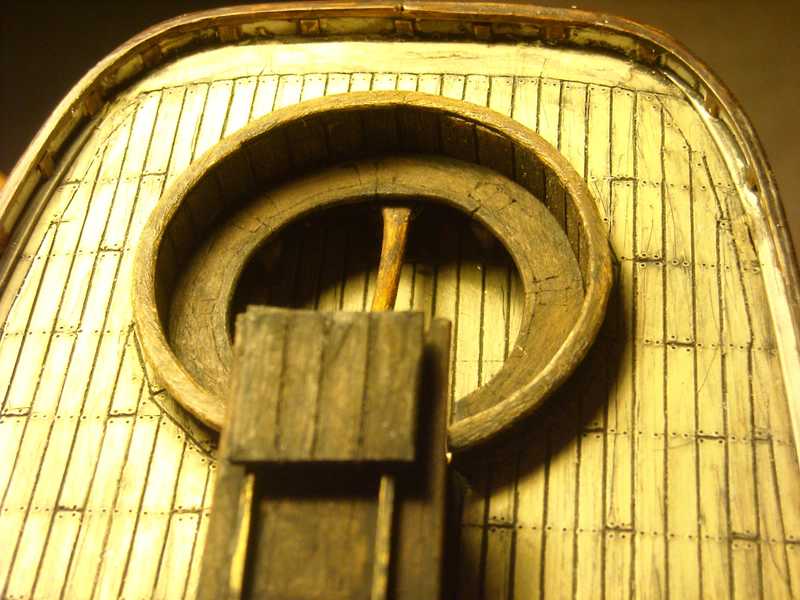

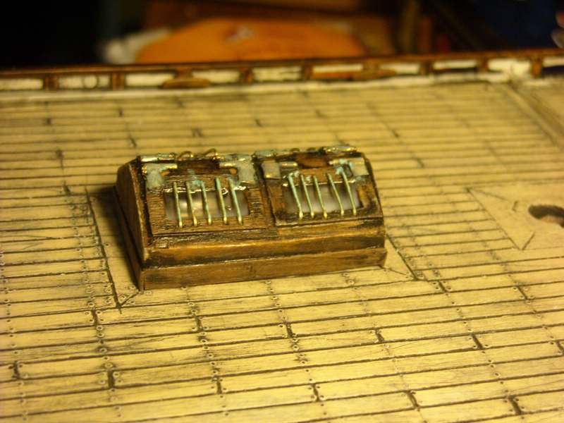

Hallo Folks,
nachdem ich mich inletzter Zeit aus privaten/persönlichen Gründen im Forum etwas rar gemacht haben, hier mal die neuesten Fortschritte an meiner "America"...
...bis es jetzt weitergeht, wird es wohl etwas dauern, da ich erst noch ein anderes Projekt am laufen habe, und dann muss ich mir noch Gedanken über die Herstellung der Davids machen, da sie ja beim Bausatz nicht vorgesehen sind...

scheeeeeeeeeeeeeeeeeeeeeeeeeeeeeeeeeeeeeeeeeeeee, wie wir schwaben sagen!!!!! :D
Beiträge: 3 641
191
Mittwoch, 24. September 2014, 19:10
sauguat, wie wir Bayern zu sagen pflegen! :ok:
192
Freitag, 26. September 2014, 02:37

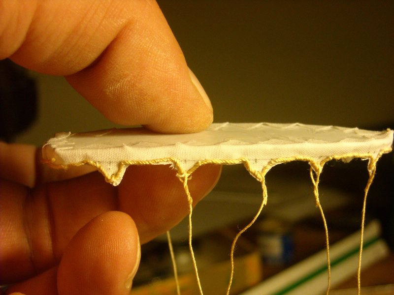

Hallo Johann, hallo Roland, habt Dank für euer Lob, besonders da ich weiß, was ihr so baut, da weiß ich es noch einmal so sehr zu schätzen!!!

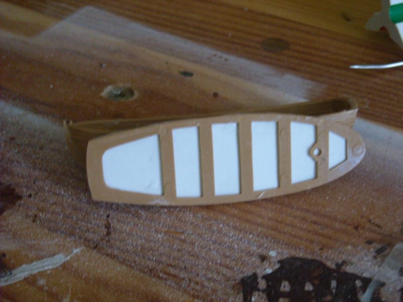

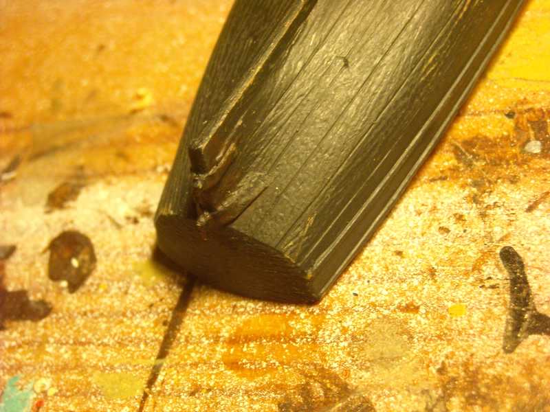

Da das TV-Programm heute nicht so ganz nach meiner Mütze war und ich zum lesen auch nicht so recht lust hatte, habe ich mich mal, um meine Überlegungen in Bezug auf die Davids zu beflügeln, an ein Boot für die "America" gemacht. Eigentlich hätte ich mich auch mit etwas anderem beschäftigen können, aber dazu hat es mir an der notwendigen Grundlage (Zeichenkarton) gemangelt...
Als Grundlage für das Boot habe ich mich des "Medieval Life Boat" von Zvezda bedient, dem aber das eine oder andere weggeschnitten oder -gefeilt wurde:
Um den Heißaugen den nötigen Halt zu geben und da das Boot, weil das Schiff mitten auf dem Atlantik steht, mit einer Persenning abgedeckt ist, habe ich die Ducht mit 1 mm Poly-Sheet verstärkt und zum leichteren Zusammenfüger der Seitenkleider und des Oberteils der Persenning aus 0,5 mm Sheet ein "Deckel" geschnitten...
Anschließend wurden noch aus 0,4 mm Messingdraht und Bleiverkleidung einer guten Flasche Rotwein die Fingerlinge für das Ruder gebaut, angebracht und das Ganze mit Matt-Schwaz angemalt; nach dem Trocknen dann mit feinstem Schmirgelpapier (1200er Körnung) bearbeitet, um dem ganzen ein entsprechend verwitterten Anstrich zu geben. Ach ja, und die Fingerlinge samt ihren Bändern mit Matrosengold verziert sowie die verstärkte Ducht eingeklebt...

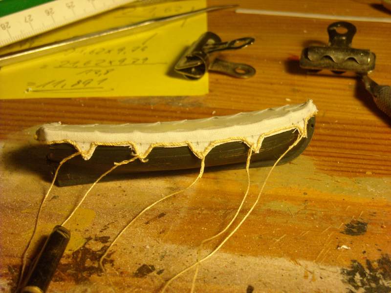

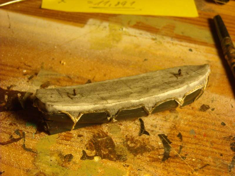

Anschließend wurde die Persenning in ihren drei Einzelteilen auf ein weißes Oberhemd (oder ein Fragment desselben), welches vorher, um ein ausfransen zu verhindern, mehrmals mit stark verdünntem Holzleim eingepinselt worden war, aufgezeichnet, eingeliekt. mit Laschings versehen und zusammengefügt...

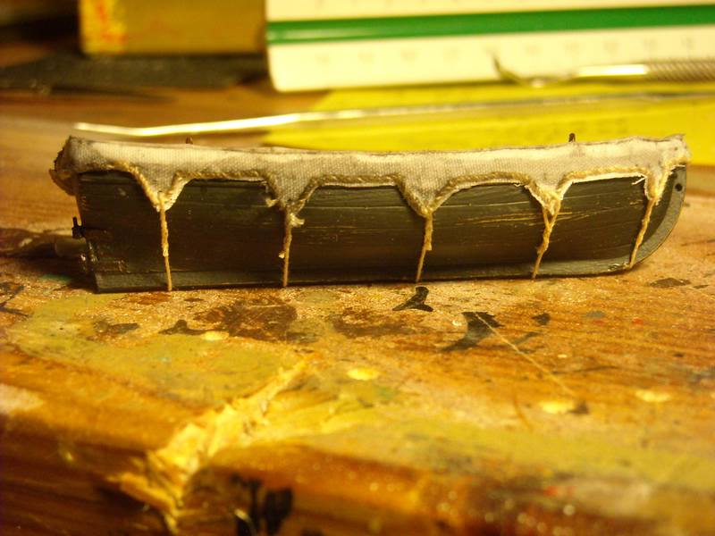

Anschließend nur noch die Laschings der Persenning festmachen, die Heißaugen anbringen und das Ganze, damit es sich in das Gesamtbild der von der Atlantikreise doch etwas mitgenommen "America" einfügt, einschmoddern...
Zu bedenken bei Auswahl und Größer des Beibootes wäre meiner Meinung nach, das es sich - wenigstens nach dem Aussehen und der Größe der Beiboote (oder besser "des" Beibootes, denn es wird durchweg immer nur eines gezeigt, auch wenn es perspektivisch durchaus möglich gewesen wäre, zwei Boote darzustellen, deswegen - und aus chronischer Faulheit - werde ich auch nur ein Boot an der Stb.-Seite anbringen...) auf zeitgenössischen Darstellungen - wohl eher NICHT um Rettungsboote im herkömmlichen Sinne gehandelt haben wird, sondern wohl eher um eine Art "Verlehrsboote" wie etwa auf vielen größeren heutigen Jachten die sogenannten "Tender"...

Da kann man ja mal nur froh sein, dass nix in der Glotze lief und Du auch keinerlei Lust zum Lesen verspürt hast! ;) Das ist mal eine großartige Idee, dass Beiboot zu "deckeln" und mit Persenning zu versehen, und die Art der Umsetzung ist genial! :ok: Ich weiß selbst, wie schwer es meist ist, mit Stoff brauchbare und realistische Ergebnisse hinzubekommen. Das sieht sehr realistisch aus und die Einliekung gibt dem ganzen noch den letzten deteailspendenden Schliff - mal abgesehen von der Verschmodderung! Sehr schön geworden. :respekt:
194
Freitag, 26. September 2014, 10:03
Doll!! :ok: :ok: :ok:
cooler look dein beiboot! interessant gemacht das zweigeteilte Tuch

Dann war das aber schon ein älterer Tropfen. Bleikapseln sind nämlich seit Anfang der 90er Jahre verboten. War es eine jüngere Abfüllung und die Kapsel war aus Metall, hast Du vermutlich ziemlich reines Zinn verarbeitet. Hast Du vielleicht eine Zeichnung Deiner Davits, die Du hier einstellen kannst? Vielleicht fällt einem von uns was dazu ein.

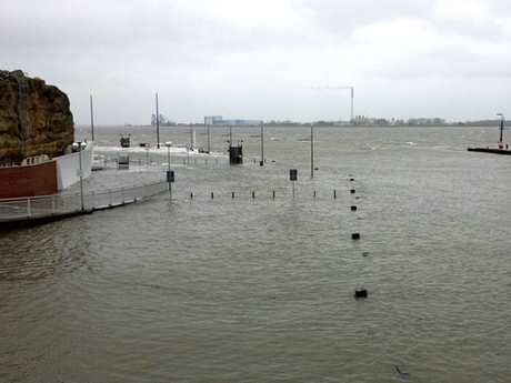

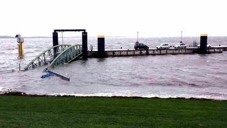

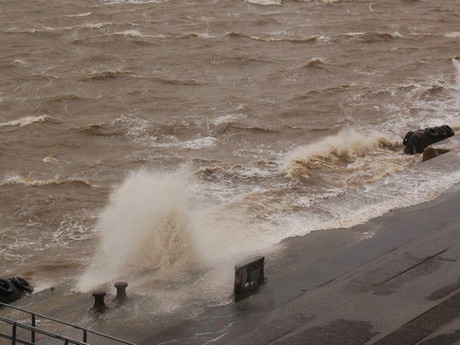

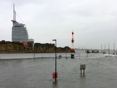

...heute in Bremerhaven: Durchdrehende Winde aus Wild-West - und einige Autos machen ihren Freischwimmer:

Oh Mann! Bei Dir is ja mal Land unter. Hab es heute morgen im Radio gehört - die erste Sturmflutwarnung dieses Jahr! Darauf erstmal einen ordentlichen Nis Randers ! :ok:
202
Mittwoch, 22. Oktober 2014, 16:33
Hallo Hagen :wink: ,
wie sag ich immer: "Alter Schwede", da siehts aber aus ;( . Ich hoffe bei Dir ist alles OK ?
Oliver
203
Mittwoch, 22. Oktober 2014, 17:18
Ohje Hagen.
Pass auf Dich und deine Lieben auf!
Wie sagtest Du letztes Jahr? Haus und Hof sind in sicherer Lage?
Können wir also beruhigt sein, richtig?

Da kann ich mich bloß anschließen! Und `ne Portion Deiner Ideen und Deines Könnens abschöpfen.
Denn in weiter Zukunft wird mich dieses Thema ja auch bei den Beibooten meiner TITANIC ereilen.
