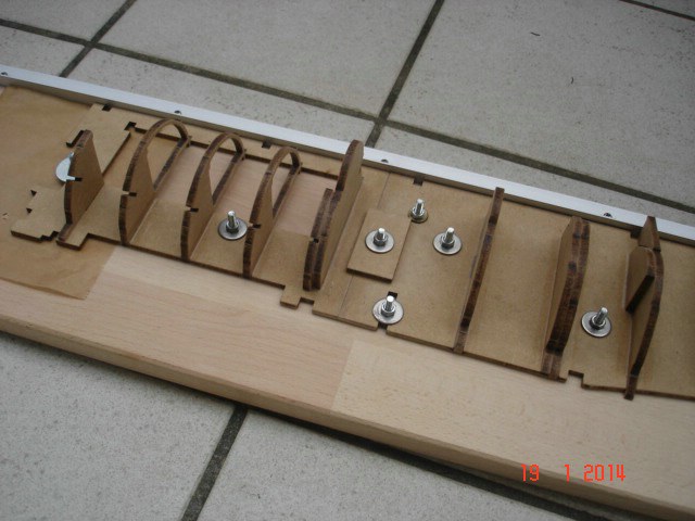

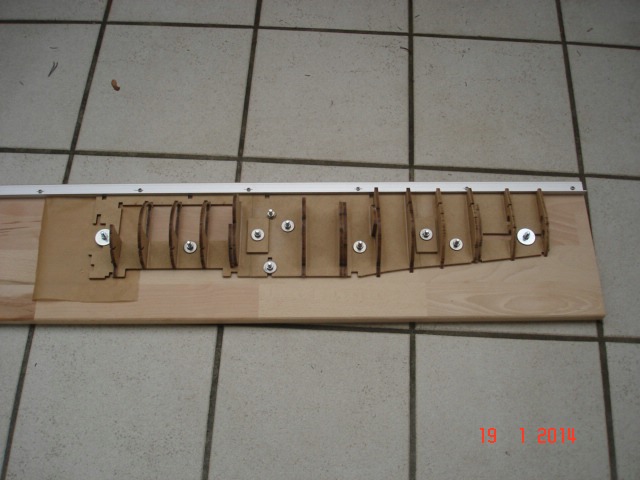

Hallo an alle U 96 Kommandanten
Wollte euch mal meinen Baufortschritt vorstellen. Ich habe mir eine 1,50 m lange Buchen Leimholzplatte besorgt ( verzieht sich nicht ) und oben eine 1,50 m lange 10 mm hohe Alu Winkelschiene angebracht. Somit habe ich für die ganzen Grundplatten und Spanten einen Anschlag, damit alles schön zueinander gerade ausgerichtet ist. Zur fixierung bohre ich wo an den Modellgrundplatten Löcher sind durch die Buchenplatte, senke das Loch von unten an ( damit der Schraubenkopf unten nicht herausschaut )und stecke eine Schraube durch um das Spantengerüst am oberen Anschlag zu fixieren. Somit ist sichergestellt, dass sich das Spantengerüst nicht verzieht, da es ja immer fest auf der Buchenplatte aufliegt. Das Backpapier am Ende dient nur damit, dass sich das Spantengerüst nicht mit der Buchenplatte verklebt, falls mal Holzleim durchläuft.
Die Messing Ätzteile habe ich mit einer Modellbau Biegehilfe für Ätzteile gebogen
Hoffe es gefällt euch und ich bin weiterhin für Tips und Anregungen offen
Gruss IR 110
Habe als weiteres Projekt schon seit 2 Jahren das VII C U - Boot der Alexander Engel KG im Bau.
Edit. Die Bilder wurden von mir richtig eingestellt 06.05.2014. Gruß Micha (Hubra).

208
Freitag, 24. Januar 2014, 22:39
Hallo Rob
Auch ich habe mich entschieden, das Boot geschlossen zu bauen. Die Innensektion gefällt mir gar nicht. Ich werde die Spanten der geschlossenen Seite doppelt kaufen und sie auf der Seite einsetzen, wo normal die Inneneinrichtung ist. Die Außenhaut dürfte dann auch kein Problem sein. Dadurch kann ich mir bestimmt etliche Hefte sparen.
Gruß IR 110
