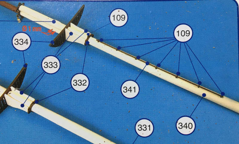

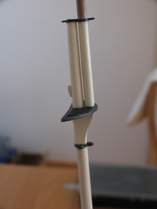

ich brauche mal eure Hilfe... Am Großmast soll lt. Bauanleitung ein 0,5mm Messingdraht mit einigen Ösen angebracht werden. Das wären auf dem Bild die Positionen 109 und 341.
Kann mir jemand sagen wie sich das nennt und wofür das gut war? Irgendwie bin ich weder im Mondfeld noch im Netz so richtig fündig geworden - wahrscheinlich auch mangels des richtigen Suchbegriffes...
Danke schon mal!
Jan

Hallo Jan, :wink:
das sind Augbolzen des Jackstags. An diesem wird das Vorliek des Gaffelsegels angeschlagen. Dieses gleiche Teil befindet sich auch am Kreuzmast. Der Augbolzen oberhalb des Jackstags zwischen den Mastbacken der Saling ist Befestigungspunkt für einen Block, durch den der Niederholer oder Einholer des Gaffelsegels läuft.
Ich hoffe mal, es ist Dir eine Hilfe.
Gruß Joachim :ahoi:

Hallo Joachim,
Danke Dir, hat mir sehr geholfen. Jetzt hab ich es auch im Mondfeld gefunden... :)

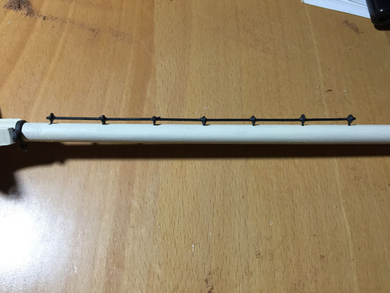

heute gings mal wieder in der Werft weiter... Ich habe den Jackstag des Hauptmastes angefertigt und an den Mast gesetzt. Es handelt sich um 0,8mm Draht welcher mit den Messingösen verlötet wurde. Anschließend wurde alles schwarz lackiert. Es war gar nicht so einfach die Löcher sauber und gerade in den Mast zu bohren. Ich hab letztendlich den Mast zum bohren in meinen Proxon XY Koordinatentisch eingespannt - damit wurde alles top!

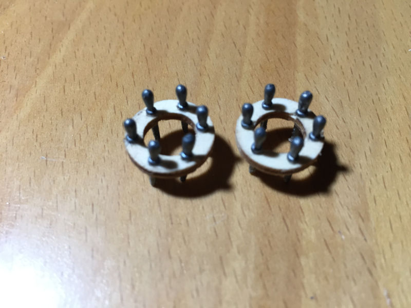

Außerdem habe ich 2 runde Nagelbänke für den Fockmast und den Hauptmast gebaut. Das war ne Fummelei und dann ist einer noch beim bohren gebrochen, musst ich wieder zusammenkleben... Jetzt muss alles erst mal trocknen. Morgen kommt dann der Feinschliff.

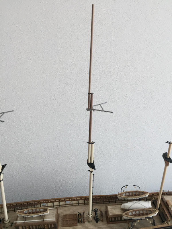

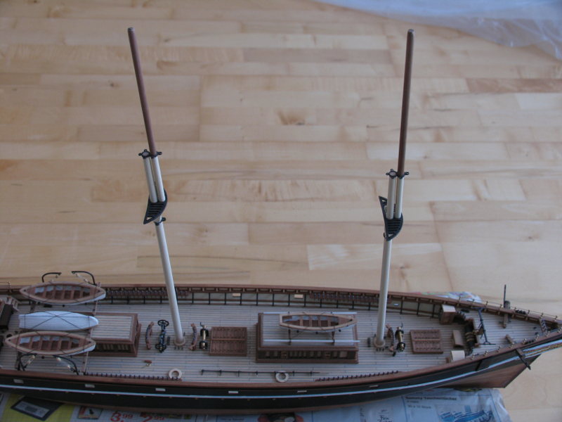

So denn, ich bin mit dem Fockmast und dem Hauptmast erstmal soweit fertig. Ich bin echt erstaunt wie hoch die Masten dann letztendlich doch geworden sind. :)
Hier ein paar Bilder...
und hier die Cutty bzw. die Masten nochmal in ganzer Pracht
Den Besanmast habe ich angefangen komme aber nicht weiter da im Bausatz zu wenig vom benötigten Rundholz vorhanden ist... Zusätzlich fehlen die 3 Endkappen für die Masten komplett. Das ist ärgerlich wenn man bedenkt was das Ding kostet... :motz:

ich habe mal eine Frage: Was sind das denn für Endkappen die Dir fehlen?
Noch eine Frage, schleifst Du die Royalstengen nicht konisch?
Gruß Joachim :ahoi:

Lt. Bauanleitung sollen ganz oben auf die Masten so Abschlusskappen/Cover aus Messing.
Die Masten sind nur ganz leicht konisch, aber fast nicht sichtbar. Problem: Die vorgefertigten Verbinder (siehe Pfeile im Bild) zwischen den einzelnen Mastsegmenten geben mir jeweils die Durchmesser auf der entsprechenden Mastoberseite vor. Wenn ich da dünner werde hält nix mehr. Ist leider unschön an dem Bausatz, aber nicht zu ändern.
Jan

ich meinte mit konisch schleifen nur Royalstenge, also die oberste Stenge, aber nur erst schleifen oberhalb des Eselshauptes. Die unteren Mastteile sind in Ordnung.
Die Kappen werden doch sicher nicht notwendig sein. Wichtiger wären da sicher die fehlenden Mastteile. Kannst Du die nachliefern lassen?
Dann habe ich noch eine Frage. Für was sind die Bänder mit den drei Ösen unterhalb der Mastbacken der Untermasten gedacht? Meines Erachtens befindet sich an dieser Stelle das Rack der Unterrahen?

danke für Euren Input und auch die PN von Matthias. Ich habe jetzt zur Namensfindung der einzelnen Teile doch erstmal den Mondfeld gewälzt - nur damit wir vom gleichen sprechen.
Also die erwähnten Endkappen kommen auf die Royalstengen, d.h. ganz oben. Da die im Bausatz nicht dabei waren weiß ich den Durchmesser natürlich nicht und (nur) deswegen sind die Royalstengen noch nicht konisch geschliffen! Die Royalstengen sind auch erstmal nur gesteckt, noch nicht geklebt.
Der Händler bei welchem ich den Bausatz erworben habe hat mir angeboten alle fehlenden Teile bei AL anzufordern - dann kann ich auch den Besanmast fertigstellen - Echt super Service!
Bis dahin widme ich mich jetzt erstmal dem Bugspriet - das wird auch eine etwas aufwändigere Baustelle. Fotos folgen dann wenn es was zu zeigen gibt.
Also lt. Bauplan sollen die Ösen dahin. Momentan weiß ich auch noch nicht was da drankommt - wird sich wohl später im Baufortschritt zeigen. Ich werde das dann hier präsentieren.

Hallo. Bin nun seit einem Monat auch daran eine Cutty Sark zu bauen und könnte hier schon einige wertvolle Tips finden. Nun möchte ich einen zurückgeben.

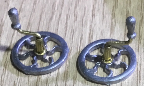

Wie ich auf den Bildern sehen kann, bist Du auch kläglich am Biegen der Belegnägel für die Kurbeln gescheitert. Wie soll das auch gehen? Die brechen ja immer. Ich habe sie daher unterm Sockel angeschnitten und ein etwa 1,5 mm Tiefes Loch rein gebohrt. Dort könnte ich dann mit Sekundenkleber einen 0,5 mm Messingdraht befestigen...
Fertig ist die Kurbel..

In der Tat ist es unmöglich die Belegnägel zu biegen, daher danke für Deinen Tipp! Ich werde das dann nach Deiner Idee umsetzen.

Ich glaube, das Sind gar keine Kappen, sondern so messingscheiben mit nem Loch drin. Mastspitze angebohrt, Nagel durch Scheibe und in die Mastspitze und gut is.

ja, das sind die "Kappen" - haben bei mir im Bausatz gefehlt.
Was ich mich aktuell frage ist: Müssen die Masten oben so dünn geschliffen werden das die durch das Loch passen oder werden die so montiert wie Du es gemacht hast?
