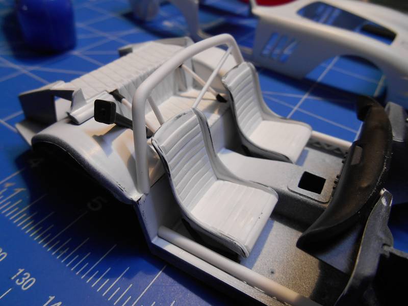

es gibt wieder einen Fortschritt bei meinem GTO. Es geht zwar etwas schleppend voran, weil ich immer viel überlegen muss, wie ich was mache. Es sind halt viele neue Sachen dabei, die ich bei diesem Modell erstmals ausprobiere.
Aber es wird schön langsam.
Hier mal die Details zu den Fotos:

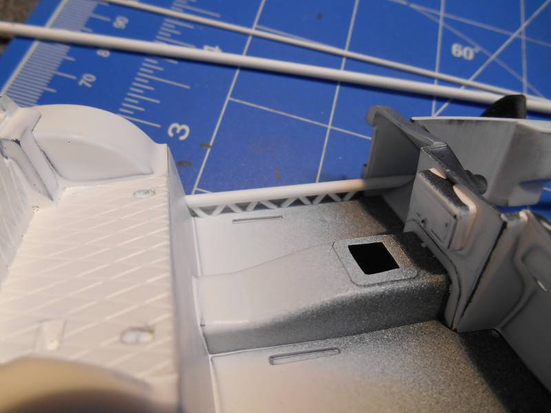

Als Erstes habe ich mich mal über die Trennwand zum Motor und die beiden Seitenwände des Motorraums hergemacht. Die hatten etliche Giesspuren die weggeschliffen wurden und dann gleich mit Primer bearbeitet.

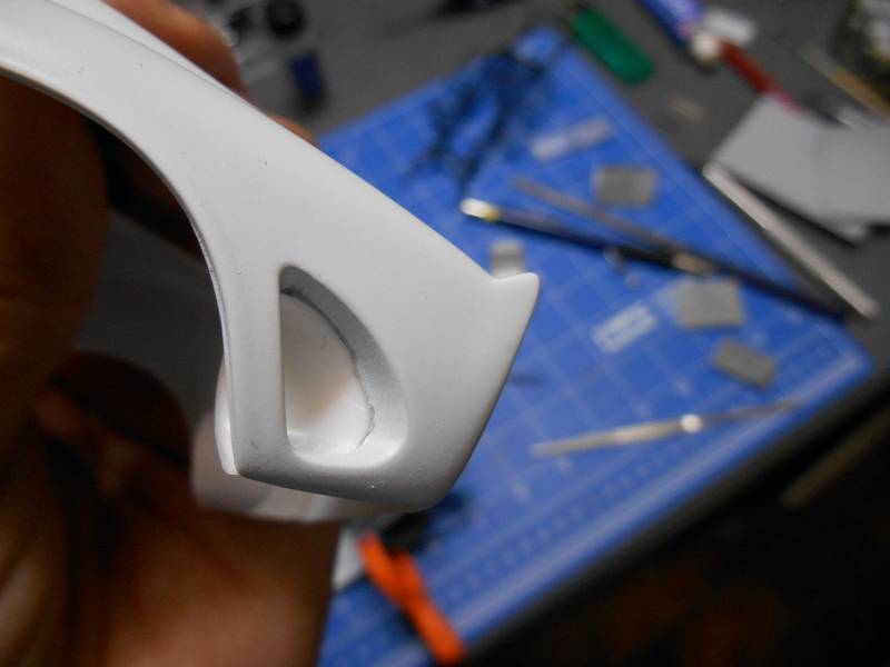

Dann habe ich die beiden Luftauslässe hinter den beiden Hinterrädern angepasst und angeklebt. Jetzt wird noch gespachtelt und geschliffen, so dass man keine Nähte sieht.

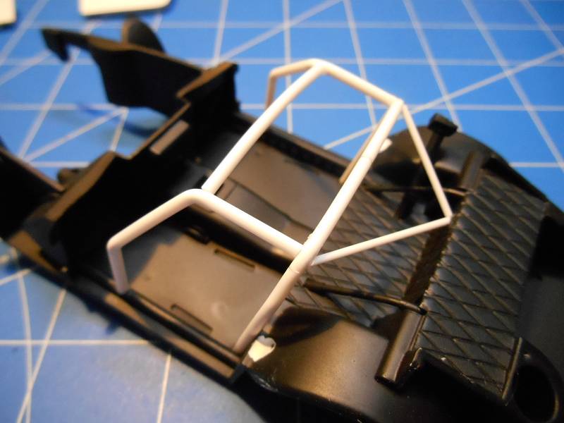

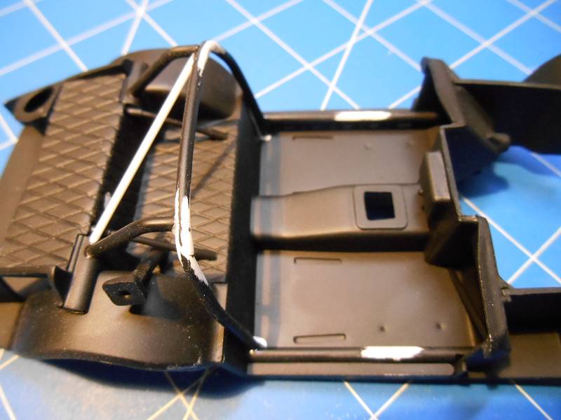

Dann habe ich mich über die Versteifungsstreben in der Fahrgastzelle hergemacht. Diese laufen jeweils unter den beiden Türen von hinten nach vorne.

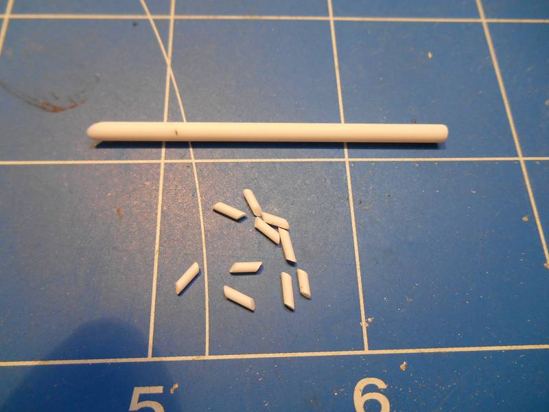

Hier mal der Zuschnitt aus 2,5mm und 1,2mm Rohren von Evergreen
So sehen die Rahmen dann zusammengeklebt aus (habe ich mit Revell Contacta Quick geklebt, hält super)
Hier sieht man die bereits montierten Streben
Dazu das Originalbild als Vergleich

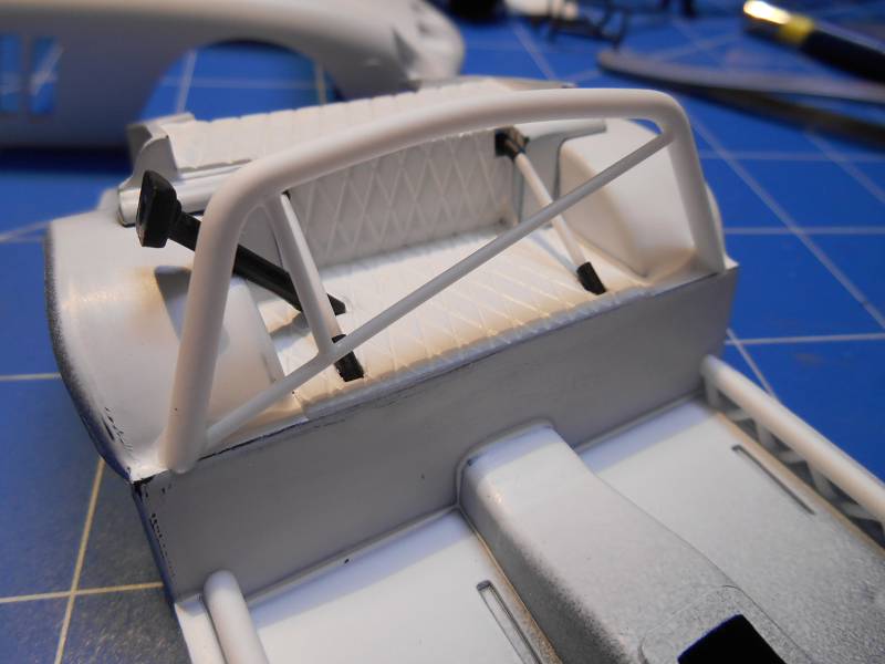

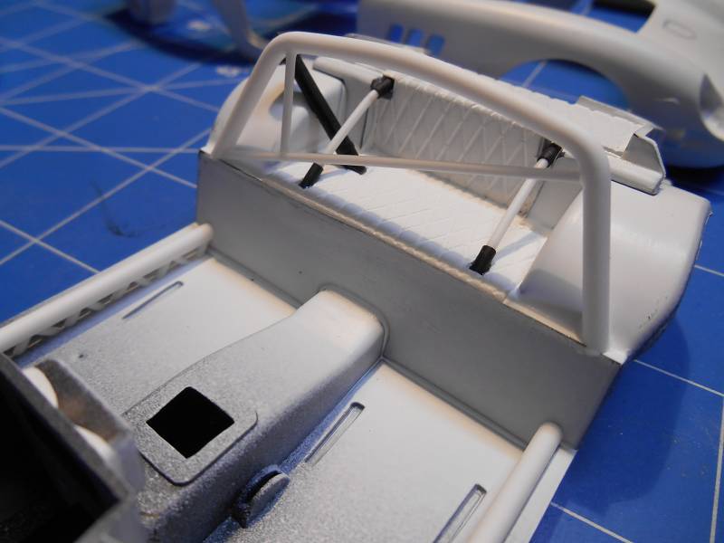

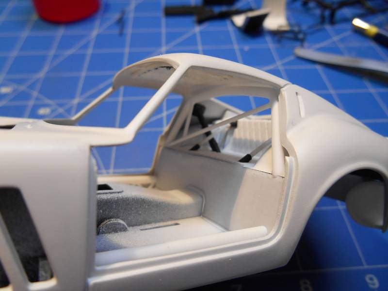

Dann musste ich noch den Überrollbügel hinter den Sitzen entwerfen.
Hier die Teile fertig montiert.
Hier habe ich noch die Sitze mal probehalber dazu gestellt.

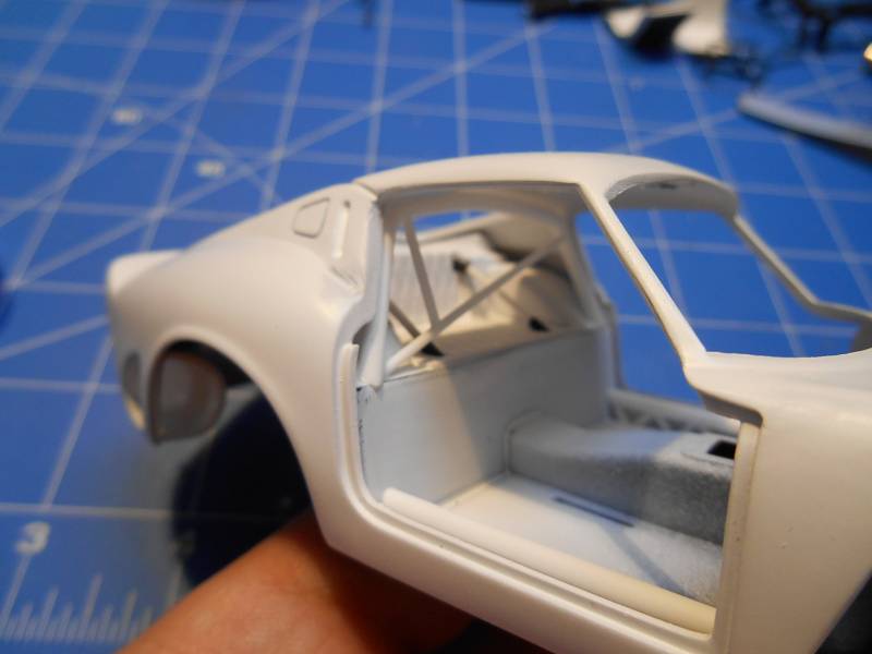

Und nun noch das ganze mit der übergestülpten Karo. Die lässt sich übrigens ohne irgendwelche Zuschnitte jetzt montieren.
Die Teile sind derzeit nur mit Tamiya Primer bearbeitet. Ich wollte den Innenraum mal soweit fertig montieren und lackiere dann mit Airbrush den kompletten Innenraum matt schwarz heraus. Anschliessend werden noch Details herausgearbeitet.
Als nächstes ist dann der Motor dran und zwischendurch kann ich nun endlich die Karo lackieren. Bin schon gespannt wie die wird.
Also bis (hoffentlich) bald mit neuen Fotos.
Liebe Grüße, Erich

Wie immer eine Top Arbeit. Das Stück rahmen im Schweller Bereich macht echt viel her! Da sieht man mal wieder was man aus so einem Modell alles rausholen kann.

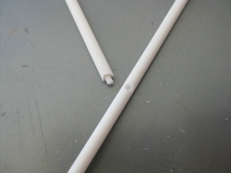

Hi Erich

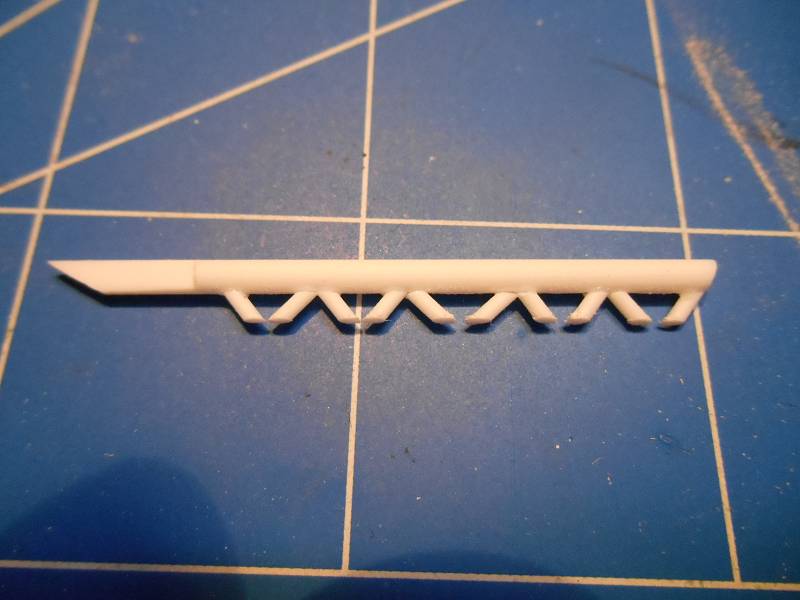

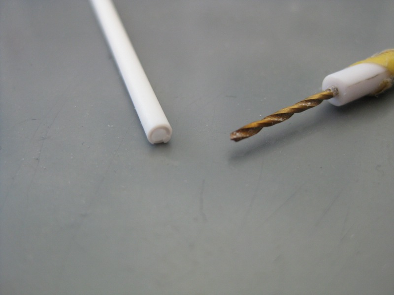

So muss Modellbau sein....schön detailliert, ganz mein Ding. Die Idee mit den Sitzpolstern ist klasse... :ok:

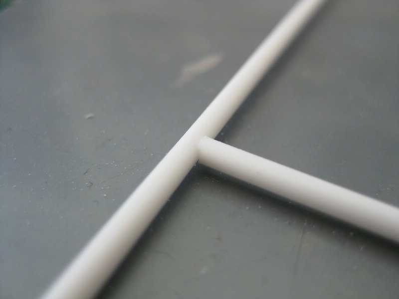

Heute wollte ich dir noch etwas zum Thema Evergreen Rundstäbe schicken:
Ich hatte dir geschrieben das ich mit Pattex fixiere und anschließend Revell kleber herum mache. Es steckt aber noch ein bisschen mehr dahinter als nur kleben.
Wenn ich bei meinen Motorsport Modellen die Käfige baue, dann benutze ich meistens 2mm Rundstab ( z.B. bei den Nascars vor dem Jahr 2000 beträgt der Durchmesser der Bausatz Rahmenteile ca. 1,9 mm, nach 2000 ca. 1,7-1,8 mm).
Da der Revell Kleber lang zum aushärten braucht (bei mir ca. 3-4 Stunden), habe ich mich auf den Pattex Sekundenkleber eingeschossen. Die Rahmenteile werden vor dem verkleben "verstiftet", damit das Grundgerüst schon fast von alleine hält.

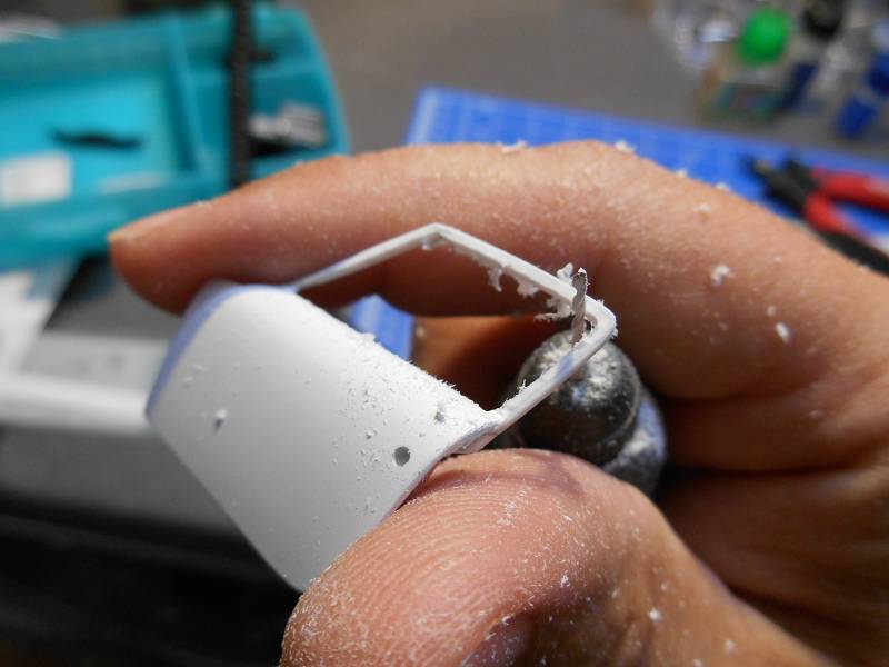

Schritt 1:
Den Rundstab (hier als Bsp. 2 mm) mittig aufbohren mit Durchmesser 1mm, Tiefe ca. 2-3mm.
Schritt 2:
Den 2mm Stab halbrund feilen:
Schritt 3:
Einen 1mm Stab in die Bohrung stecken oder kleben und so wie man die Länge braucht abschneiden. In das Gegenstück ebenfalls ein 1mm Loch bohren, ca. 1-1,5mm tief( falls es durchbricht ist es auch nicht schlimm, siehe Bild 5).
Schritt 4:
Alles verkleben...ich mache auf den 1mm Stift Pattex und später kommt um das Gebilde dann der Revell Kleber herum.
Falls du bei Schritt 3 das Loch im Gegenstück durch bohrst, dann sieht es so aus. Jetzt muss man den Stab hinten abschneiden und dem 2mm Rundstab angleichen.
Das geht natürlich auch mit 1mm Rundstab, hierzu werden 0,5mm Bohrungen und Rundstäbe eingesetzt. Das ganze Gebilde hält jetzt ein Leben lang, da es doppelt gesichert ist.
Gruß Henrik

Über die Qualität deines Bau brauchen wir gar nicht Reden den die ist spitze , aber kann es sein das die Rohre des Käfig etwas dick sind .

Danke dir, ich denke die Inneren Streben passen mit 1,2mm. Der äußere Rahmen ist mit den 2,5mm etwas zu dick. Ich habe aber leider keine dünneren gefunden. Die richtige Stärke wären denke ich 1,8 - 2mm gewesen. Da man den Rahmen aber fast nicht sieht, lasse ich ihn so.

Nun ja ich würde es auch so sehen dass sie etwas zu dick sind und eine Diät bräuchten. Aber Spaß bei Seite. Mit der Farbe drauf sieht alle wieder ganz anders aus und wie du schon gesagt hast man sieht nachher eh nicht mehr so hin. Also lange rede kurzer Sinn mir gefällst.

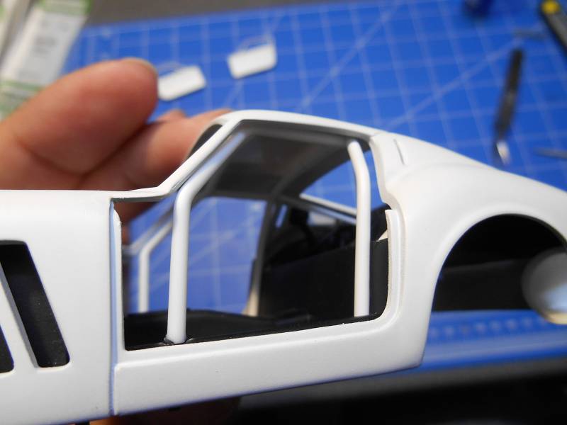

Überollbügel
Der liebe Überollbügel zeigt sich als sehr intensive Geschichte. Ich hatte ja schon einen fertig gemacht, montiert und bereits lackiert. Dann habe ich mit meinem guten Bekannten gesprochen und er hat mich darauf aufmerksam gemacht, dass der Bügel so in dieser Form absolut nix bringt, verständlich in der Bauweise. Also nochmals das Internet durchforstet und nach einem GTO Überollbügel gesucht. Dies gestaltete sich als sehr schwierig, da so gut wie keine Bilder davon zu finden waren. Einige habe ich dann doch gefunden und nach einigen Überlegungen habe ich dann einen neuen Rahmen bzw. kompletten Käfig angefertigt.
Hier mit Karosserie
So fertig ist der Rahmen, das dachte ich zumindest. Einige Tage später kam dann mein Freund mit einigen Unterlagen und Fotos des Nick Masons Ferrari sowie auch Vorschriften wie der Rahmen genau gefertigt werden muss. Also das bedeutete den Rahmen nochmals zum dritten mal ändern. Die Zange geholt, hier gezwickt und dort gezwickt und da geklebt und dort geklebt und siehe da, jetzt ist der Rahmen genauso wie er im Nick Mason Ferrari eingebaut ist, seitdem er mit seinem GTO auch Rennen fährt. Er läuft von den beiden Bodenstreben entlang der Rückwand hinauf und stützt sich über zwei Rahmen auf der hinteren Querstrebe unter den hinteren Kotflügeln ab. Diesmal habe ich 2mm Stäbe für den äußeren Rahmen und 1,2mm Stäbe für die inneren Verstrebungen genommen. Passt super. Jetzt muss er noch lackiert werden und dann ist er fertig.

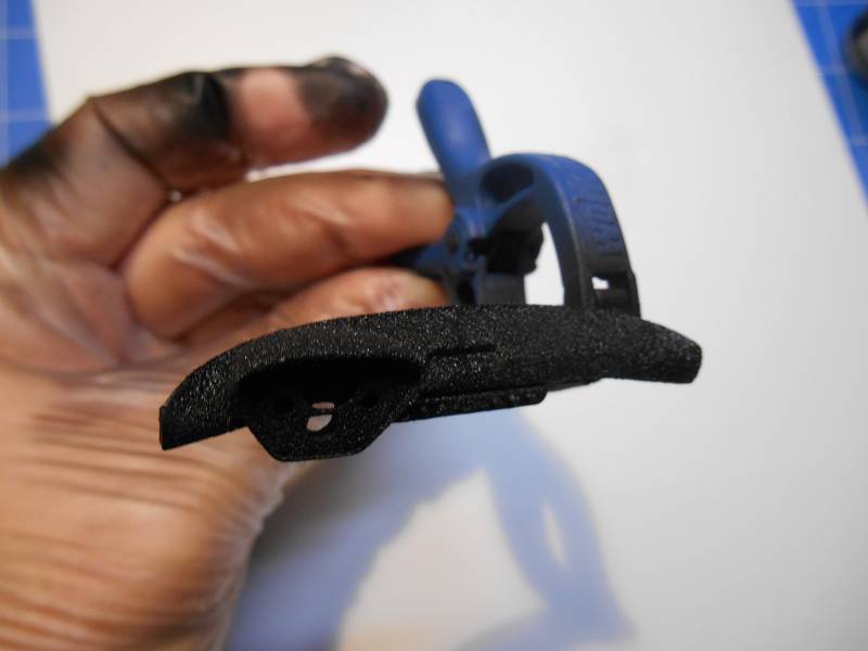

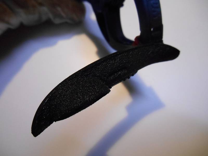

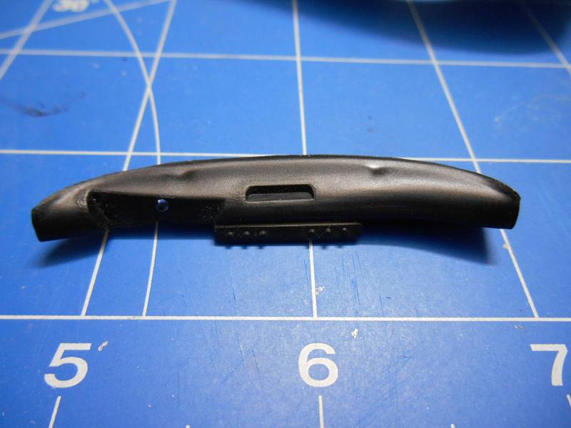

Armaturenbrett
Das Armaturenbrett ist ja für mich eine neue Herausforderung, da dies original in Schrumpflack lackiert ist, also die Frage wie mache ich das. An dieser Stelle Danke an Jörg für seine Tipps. Es wurde vorab mal gespachtelt, da es einige Sinkstellen gab, und dann mit Microballs lackiert. Es muss noch etwas Lack drauf damit sich die einzelnen Poren mehr verschließen.
Hier das Armaturenbrett unbehandelt
Hier geklebt, gespachtelt und teilweise geschliffen
Hier die Einzelteile der Anlage
Hier mal lackiert und mit Microballs versehen. Ist übrigens sehr gut gegangen. Ich habe die Teile nicht all zu feucht lackiert und dann vorsichtig mit Microballs bestreut. Anschließend die Reste der Kügelchen abgepinselt. Dann noch einen Hauch Farbe drauf mit der Airgun und fertig. Nun muss aber noch etwas mehr Farbe drauf, damit der Look auch realistisch wird.

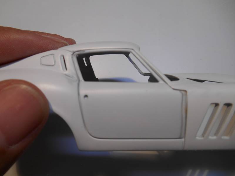

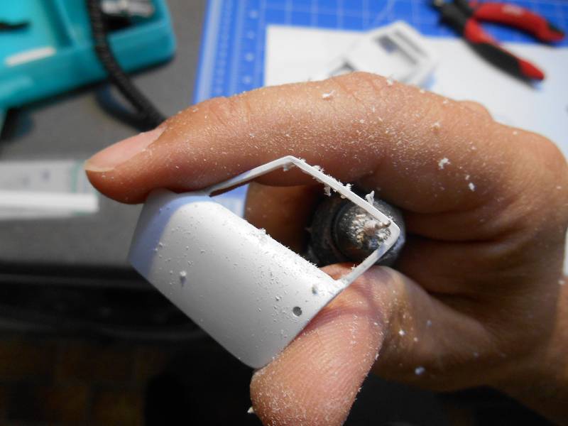

Karosserie

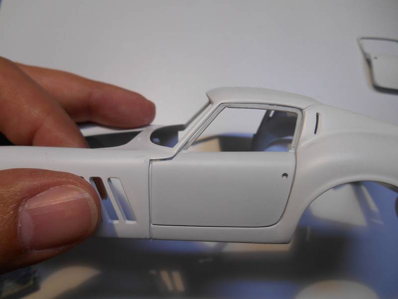

Die Türen haben noch etwas zu große Spaltmasse gehabt und somit habe ich nochmals 0,5mm Sheet auf die Fensterrahmen geklebt, neu verspachtelt und dann geschliffen und angepasst. Natürlich musste ich dann die Rahmen mit dem Dremel nochmals abfräsen, da er ja zu dick wurde. Eine schweisstreibende Arbeit, da ich immer damit gerechnet habe, dass der Rahmen bricht. Aber Gott sei Dank ist alles gut gegangen.
Nun sehen die Spaltmasse besser aus.

Die Türen sehen jetzt schon richtig gut aus. Da hat sich die Arbeit richtig gelohnt. Beim Armaturenbrett freu ich mich schon darauf zu sehen wie es sich dann ins Gesamtbild einfügt. Wie ich deine Arbeit aber kenne wird das sicher auch wieder gut aussehen.

Zum Thema Schrumpflack noch ein Erfahrungsbericht. Habe vor einigen Tagen meinen Lotus 72e von Ebbro gekübelt und einen neuen gebaut. Dabei ist auch das Thema - raue Oberfläche - aufgetaucht.
Habe bisher immer mit Mehl gearbeitet. Jetzt habe ich Microballs gekauft und diese direkt mit dem Lack gemischt und aufgetragen. Das Ergebnis war mehr als zufriedenstellend da man die Oberfläche, je nach Farbauftrag, verschieden Gestalten kann.
Das Eintauchen oder Bestreuen erzeugt eine doch sehr raue Oberfläche. Das kommt mir auch bei deinem Armaturebrett so vor. Oder ist das wieder einmal der Blitz?

205
Montag, 2. Juni 2014, 10:02
Hi,

Liebe Grüße, Erich
206
Montag, 2. Juni 2014, 15:55
@Peter2: Warum hast du denn deinen Lotos gekübelt? Mit dem Armaturenbrett hast du recht. Die Struktur ist zur Zeit sicher zu grob, aber ich habe ja geschrieben, dass ich den Effekt durch zusätzlichen Farbauftrag reguliere.
Den Lotus habe ich gekübelt weil Mehran noch einen in Aktion hatte und das billiger war, als vieles neu zu machen und zu zerlegen :bang: .
Mea Culpa.
Vielleicht solltest Du das Armaturenbrett etwas überschleifen, 3000er Papier, damit es feiner wird.
LG Peter
No pain, no gain :D
Best regards

Mit den Türen bin ich jetzt auch sehr zufrieden, die Spaltmaße passen und die Form ist auch in Ordnung.
