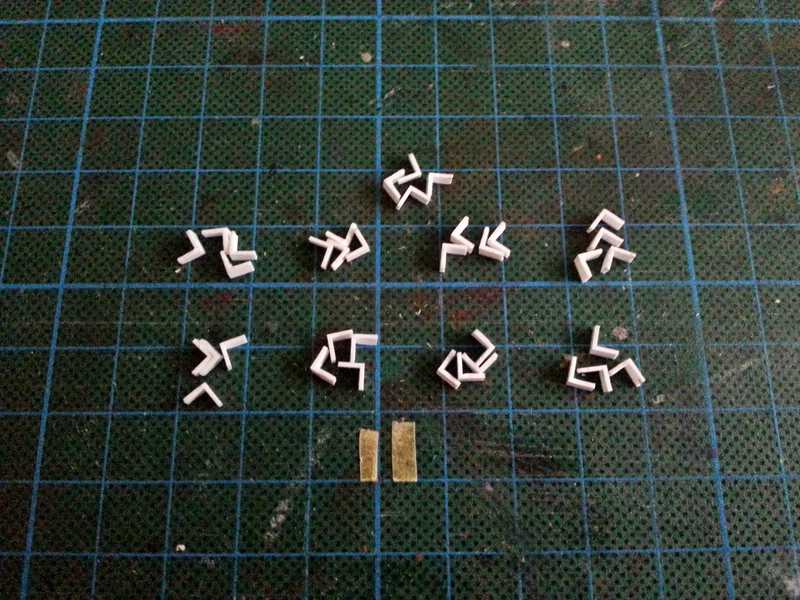

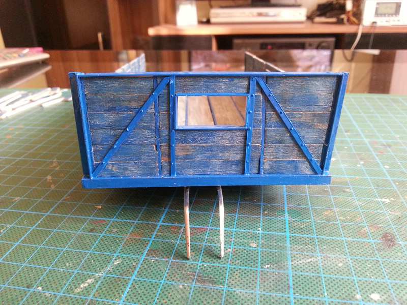

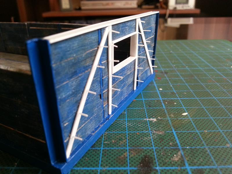

Wieder ein Stück weiter gekommen, obwohl das was ich heute gemacht habe eigentlich nur ein Gimmick ist, also nur Verschönerung. D.h. ein paar Schrauben gibt es nun doch, mir waren, die vorne an der Stirnwand, eingebauten Streben etwas zu nackt und eine ersichtliche Verbindung zur Pritsche und warum sie da sind gab es auch nicht. Nun aber noch innen Streben anbringen wollte ich auch nicht, da passt die Diagonale von außen her nicht zusammen. Vor nicht allzu langer Zeit habe ich einmal einen Bauern mit einem alten und wohl selbstgebauten Anhänger gesehen und er hatte da so etwas ähnliche gemacht, wie ich es nun für meine Pritsche gebastelt habe.
Ok nun zum Thema, ich wollte Schraubverbindungen die auf der einen Seite in den Streben enden und auf der anderen, inneren Seite mit Blechen abschließen um die Bretter alle da zu halten wo sie hingehören.

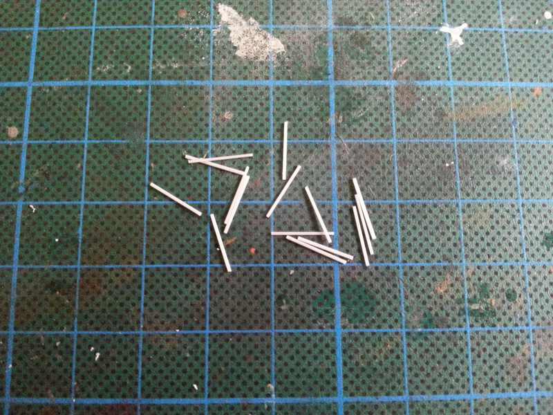

Hierzu habe ich mir zuerst wieder einen Gießast gezogen, ca. 0,6mm im Durchmesser. Zur Kontrolle hatte ich in einem Abfallstück Sheet ein 0,6m Loch gebohrt. Dann wurden daraus ca. 1cm lange Stücke geschnitten.
Nun wurden die Bleche hergestellt, diese sind wieder aus schon oft angesprochenem Joghurtbechermaterial. Als erstes wurden ein 2mm breiter Streifen angezeichnet und dann das ganze in ca. 2mm lange Stücke unterteilt und anschließend 0,6mm Löcher gebohrt.

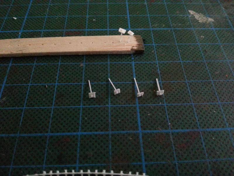

Dieser „Lochstreifen“ wurde nun zwischen zwei Wäscheklammern gespannt und die Gießaststücke so dort eingeklebt, das auf einer Seite ein kurzes Stück heraus schaut und auf der anderen Seite somit ein langes Stück ist.
Nachdem das alles gut durch getrocknet war, wurden die kurzen Stücke auf ungefähr die gleiche Länge abgezwickt. Die einzelnen Bleche wurden dann mit dem Cuttermesser vorsichtig abgeschnitten und in ein vorbereitetes Stück Balsaholz gesteckt.
Somit konnten alle Bleche auf einmal und vor allem problemlos matt schwarz bemalt werden, später nach dem Einbau wäre es schwierig geworden das zu machen.
Nach einer guten Stunde war dann alles trocken und es konnten von außen 0,6mm Löcher in die Streben gebohrt werden. Diese Löcher liegen genau zwischen den Brettchen, jedes wurde einzeln gebohrt und mit einer verschraubungs Attrappe, von innen her versehen. Ich habe das deshalb so gemacht, damit ich die kleinen Löcher auch finde. Danach sah es dann von innen so aus:
und von außen noch etwas stachelig, aber auch hier musste der Kleber vor dem weiter machen trocknen.
Anschließend wurden die Stacheln mit dem Seitenschneider abgezwickt und alles mit dem blau der Pritsche bemalt.
Das alles hat nun mal ganz locker den Nachmittag gebraucht, hat aber Spaß gemacht und damit soll es das auch mal wieder für heute gewesen.

ich bin sprachlos!! Einfach nur genial was du da zauberst! Echt top gemacht! Gefällt mir echt gut und bin gespannt wie es weiter geht! :ok: :ok: :ok: :ok: :ok: :ok: :ok: :ok:
LG Tobi :wink:

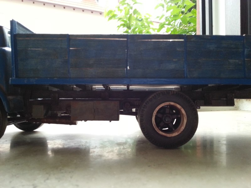

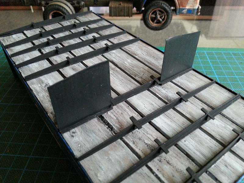

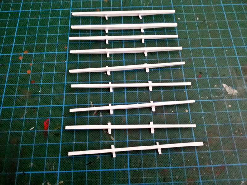

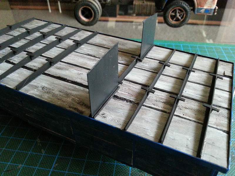

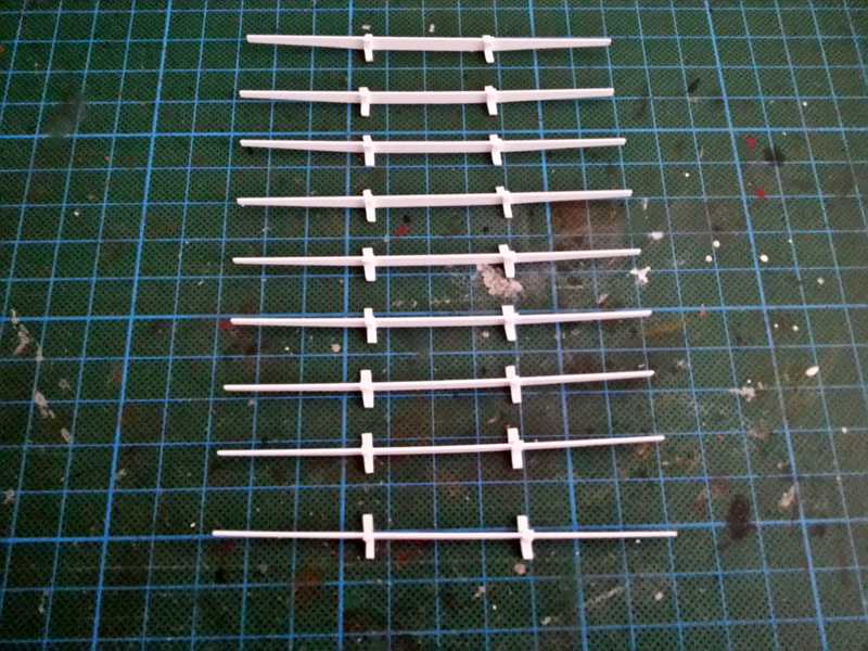

Wieder ging es ein Stück weiter und so auch dem, des BB, Ende entgegen. Ich habe heute Nachmittag die Quertraversen für die Pritsche gebaut, jede einzelne besteht aus sechs Teilen. Zuerst habe ich mir die Hauptteile zugeschnitten, diese sind 9,7cm lang und 0,4cm hoch. Diese Teile wurden dann noch an den Enden auf beiden Seiten abgeschrägt und zwar von 0,2cm Höhe nach unten hin bis auf 3,15 cm zur Mitte.
Danach wurden kleine Winkel angefertigt, die später mehr Halt und Verbindungsfläche zum Hilfsrahmen ergeben, wie im Original auch. Die Winkel sind aus 4x4mm L-Profil, in etwas unterschiedlicher Breite, 1-2mm, geschnitten und auch nicht ganz gerade, was Absicht war. Denn im fiktiven Leben des Ford wurden diese Teile schon öfters ausgetauscht und man legte nicht sehr viel wert auf Genauigkeit, es sollte nur fest sein. Auf die Darstellung von defekten Schraubverbindungen hierzu habe ich verzichtet, man würde es eh nicht sehen. Anschließend wurden die Winkel an die Hauptteile angeklebt.
In der Zeit wo der Kleber abgebunden hat, habe ich mir die oberen Traversenteile zugeschnitten, sie sind ebenfalls 9,7cm lang, aber nur 0,2cm breit. Diese wurden an die Hauptteile angeklebt und bilden somit einen T-Träger, das gibt somit mehr Auflagefläche zum ankleben und obendrein auch mehr Stabilität für die Pritsche.
Nun erfolgte eine erste Passprobe, der noch unbemalten Teile mit dem Pritschenboden.
Nach dem klar war das alle neun Quertraversen passten wurden sie zum bemalen vorbereitet und dann mit Revell mattschwarz 8 bemalt.
Dann habe ich das alles erst mal in Ruhe trocknen lassen und gemütlich zu Abend gegessen, tagsüber bekommt man ja kaum einen Bissen runter, bei der schwülen Wärme. Danach habe ich dann alle Quertraversen an den Pritschenboden angeklebt, hierbei musste der Bereich, in dem sich die Räder befinden, ausgespart werden.
Anschließend wurde die Pritsche zur Probe auf das Fahrgestell aufgesetzt, zu meinem Glück und auch großen Erstaunen passt alles auf Anhieb. Schaut auch richtig gut aus wie ich finde und klar habe ich mich da auch richtig gefreut...
Das war es dann auch schon wieder für heute und 6x9=54 Teile für die Quertraversen reicht dann auch mal wieder.

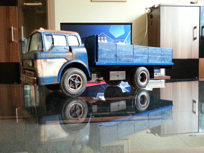

Kommen wir nun endlich mal zum Schluss mit dem alten Ford.! Nach gefühlten 100 Seiten in meiner Textverarbeitung und noch einiges mehr an Bildern, habe ich nun doch langsam mal die Schnauze voll...

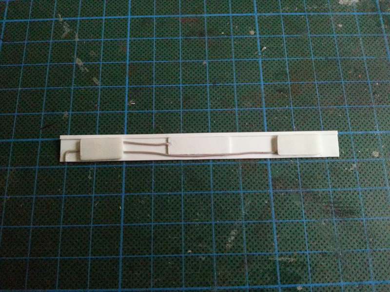

D.h. ich habe noch die Schmutzfänger und die hintere Beleuchtungseinheit angefertigt. Die Schmutzfänger aus dem BS wollte ich so nicht nehmen, sie waren zu einem viel zu dick und zum anderen stand da „Vielfraß“ Trucks drauf, warum auch immer, keine Ahnung. Ja ich weiß Wolverine ist auch eine Comicfigur und diverse Kleinstädte in den USA tragen auch diesen Namen und was weiß ich nicht noch alles...
...egal ich habe diese Teile neu angefertigt, hierzu habe ich zum einen wieder Reste aus Joghurtbechern genommen und 2 mm I-Profil, das die nach unten hin nicht so ganz gerade sind, hat sich einfach so ergeben und mir hat es gefallen, also habe ich das dann auch so gelassen.
Das ganze dann noch bemalt und an die Pritsche geklebt, das hat dann so ausgesehen.
Dann habe ich mich noch um die Beleuchtung, als auch um einen vernünftigen hinteren Abschluss der Pritsche gekümmert. Hier zu habe ich ein 9,7cm langes und 0,8cm breites Stück Plastiksheet genommen, darauf habe ich nun die vier roten Rückleuchten mit 4mm Durchmesser, sowie die zwei durchsichtigen, für die Rückfahrscheinwerfer mit 3mm Durchmesser, angezeichnet und aufgebohrt. Von hinten kamen nun noch Verkleidungen und ein paar Kabel hinzu.
Nun noch alles mattschwarz bemalen und die Leuchten entsprechend einsetzen, sowie das Nummernschild noch anbringen. Das waren dann die letzten Arbeiten am Ford.
Galeriebilder wird es auch irgendwann geben, wahrscheinlich zusammen mit dem Keny werde ich das mal machen. Das, was jetzt noch an Alterungsspuren fehlt kommt noch in den nächsten Tagen und kann man sich dann später anschauen.
Aber wie auch immer zum Abschluss noch einen schnellen Rundgang um den Ford...
Nun noch allen die hier mit dabei waren und mir mit Rat&Tat zur Seite standen, ein herzliches Dankeschön und ich hoffe es hat euch genauso viel Spaß gemacht beim zuschauen, wie mir beim Bauen, allerdings wird der nächst Ford noch auf sich warten lassen, steht mir z.Z, doch eher der Sinn mal was aus der Schachtel zu bauen und somit keine Umbauorgie zu veranstalten.
