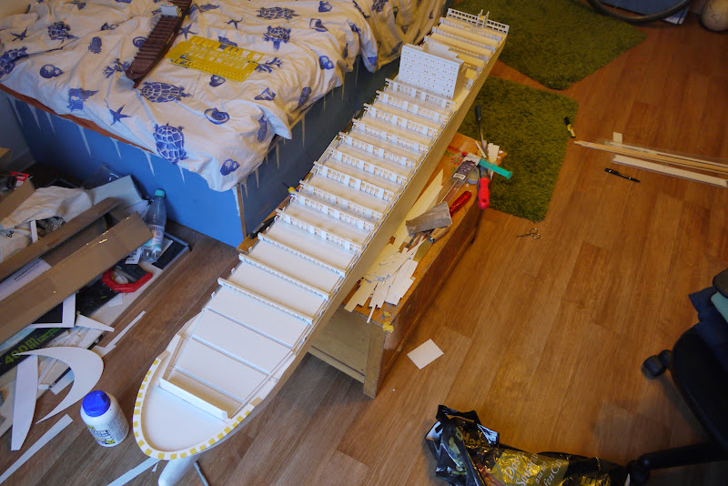

Und weiter geht es im Dock.
So langsam müssen auch mal ein paar Dinge mit dem Rumpf verklebt werden.
Habe mal angefangen, damit es später nur einen Lackiergang gibt, den Heckabschluß zu montieren.
Alles, was noch etwas krumm oder schräg ist, wird später noch begradigt. Keine Bange.
Nicht weiter spannend. Das Boot ist nur aufgesetzt und wird noch separat orange lackiert später, wenn der ganze Klimbim dran ist, bzw. wenn der Schornstein ja sein orange erhält. Ist dann auch nur ein Lackiergang.

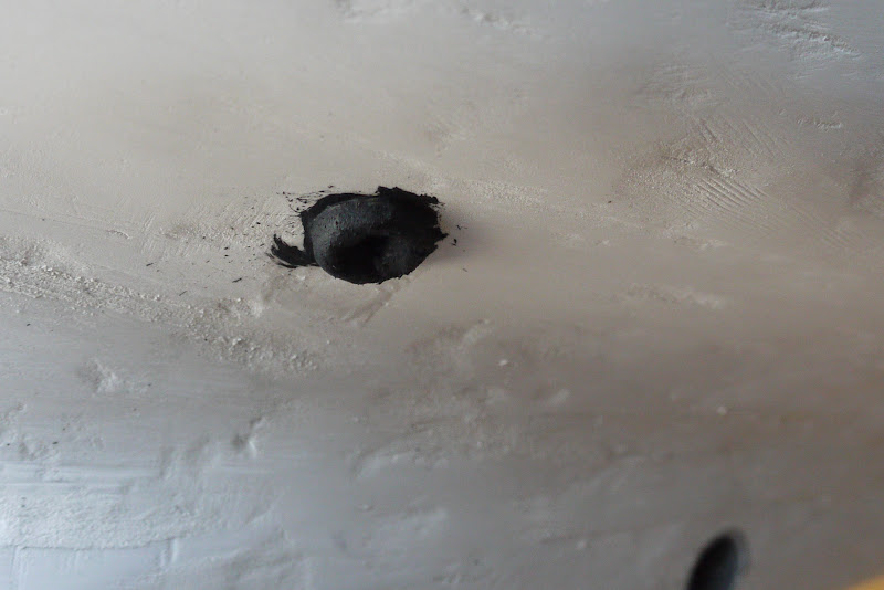

Weiter habe ich heute den Wellenabweiser ein wenig aufgedremelt. Der hat ja, wie ein Käse, Löchers.
Und an seinen Bestimmungsort kam er ebenfalls schon.
Am Vorschiff habe ich insgesamt auch noch etwas verändert. Die Schrägen habe ich jetzt dort platziert, wo sie hingehören.
Und die Nervaufgabe des Tages waren die Fenster aufbohren und ausfeilen an der Vorderseite des Brückenhauses. Stupide Arbeit.
Ich muß mal schauen, wieviel Licht noch in die Brücke kommt. Für Abendfahrten wären ja ein paar beleuchtete Stuben/Kabinen ganz cool.
Und sööö wächst und gedeiht der Bock langsam aber sicher.
Spannend finde ich ja immer wieder die Tatsache, was man mit so einem büschen Plastik und Hartschaumplatte anstellen kann.
Gut, ob das Ganze überhaupt hält und sich die Mühe lohnt bleibt ja noch offen. Aber, ich hoffe es zumindest.
Hoffnungsvoller Gruß
Over, Ende und Out!!!
Gruß Daddel

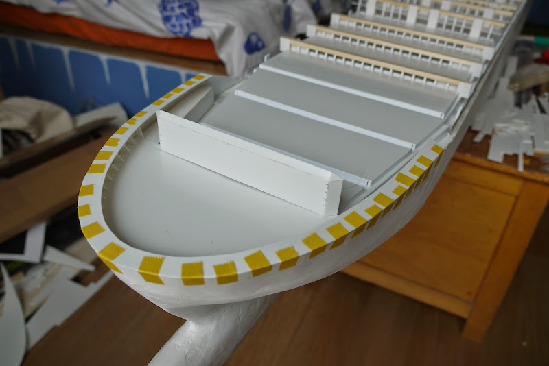

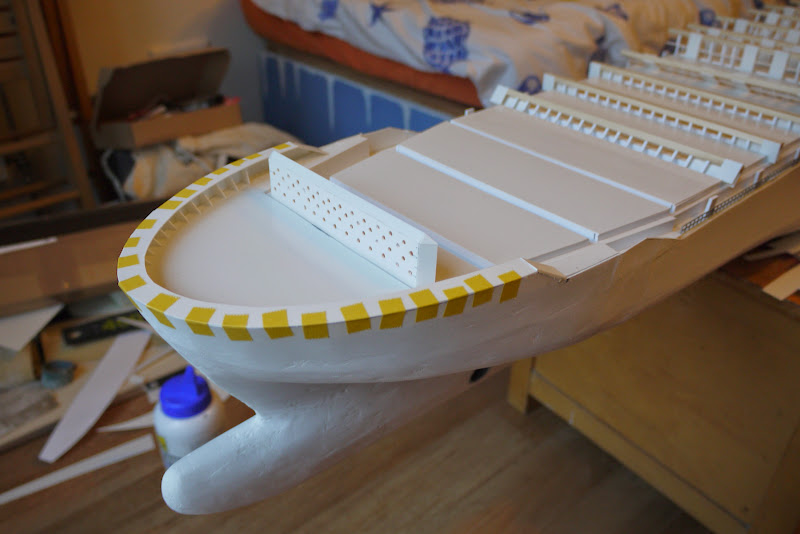

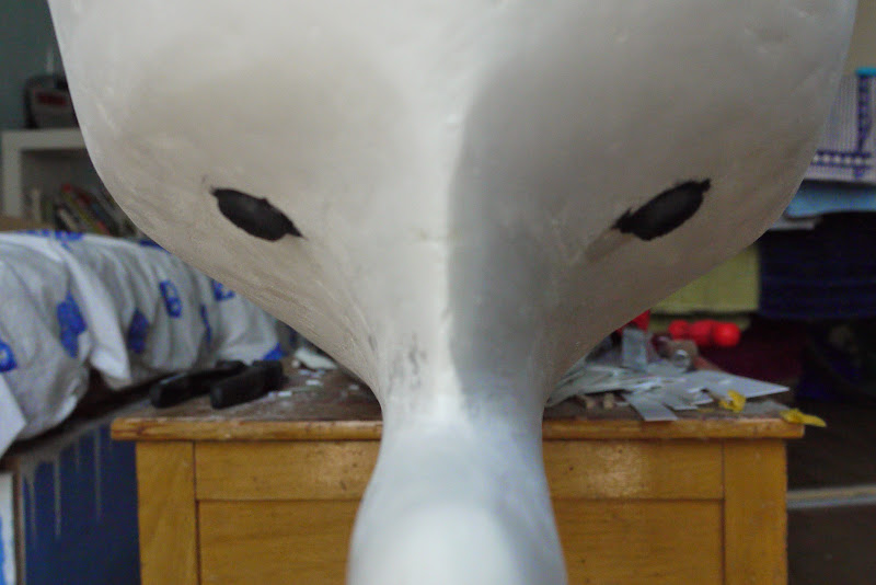

So auch eben geschehen. Habe mich mal der Ankerklüsen angenommen. Diese sind ja erhaben und rund ausgeprägt bei diesem Schiffstyp. Es gibt auch andere Versionen.
Gemacht habe ich die in 10 Minuten aus Styrodurresten, etwas herumgefeilt und auch sofort angeleimt. Einen ersten Anstrich haben sie auch schon erhalten, da ich nicht weiß, wie das Styrodur auf die Grundierung reagiert später. Habe da schon einiges schmelzen sehen.
Latürnlich beide Seiten gleichzeitig.
Ganz hinten, am Ruder habe ich selbiges veranstaltet.

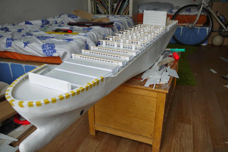

Dann habe ich mir gedacht, wenn das Wetter schon so schon warm/heiss und trocken ist, schnell mal das Deck zu grundieren. Und, weil das alles in gut 2 Stunden furztrocken war, habe ich auch mal die erste Schicht Farbe draufgesprüht.
Das ging alles recht flott von der Hand und entsprechend sind die Hauptdecksplatten fertig gelackt. Hier mal der Wellenabweiser.
Und nun mal in der Totalen.
Die Containerzwischenreihen sind noch unbehandelt, da mit die Grundierung ausging. :!!
Dat Heck
Dat Mittel- und Vorschiff.
Mal schauen, wozu ich gleich noch Lust habe. Irgendwas ist ja immer. Ärgerlich nur, daß ich kein Grundierspray mehr habe, sonst würde ich den Rumpf jetzt grundieren. Das hält wieder auf. :motz:

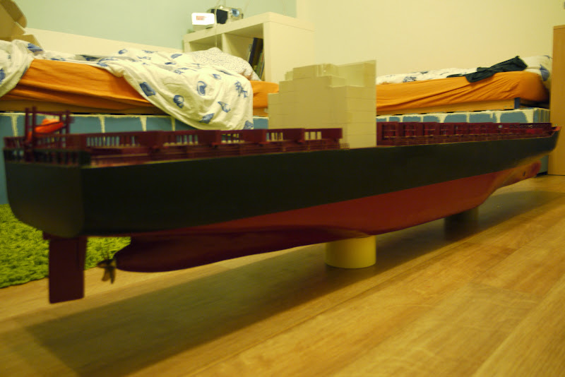

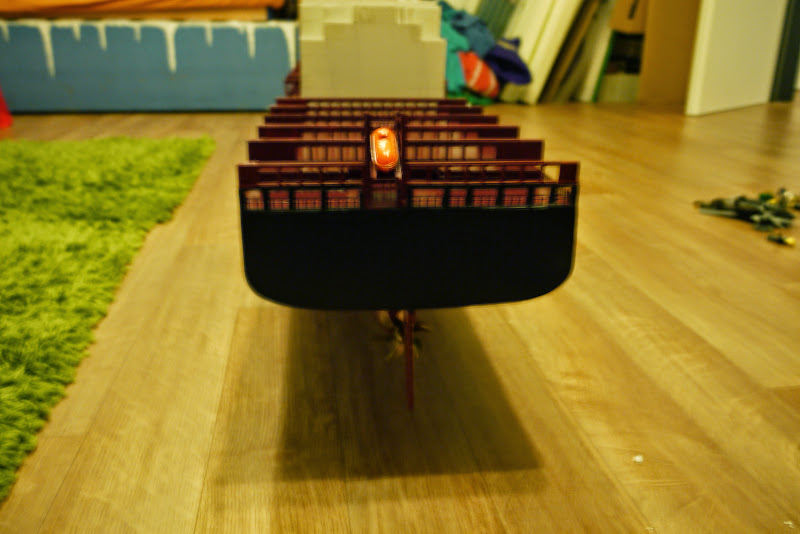

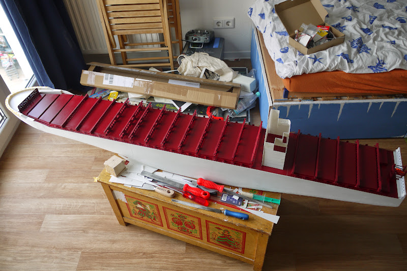

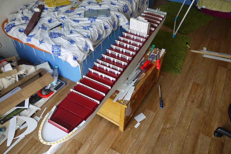

Also gab es heute Abend statt Abendbrot ein neues Gewand für den Pott.
Hier mal schnell im Überblick:
Grundiert
Schwarze seidenmatte Farbe druff
Abkleben
und anstatt Purple Red einfach Rubinrot seidenmatt. Das ist von Haus aus etwas heller.
Und los geht´s. Hier schon aufgebockt mit dem Deck obendrauf.
Nicht die Hand Gottes, sondern die Nase des Pottes!! :lol:
Annare Seite
Ein unscharfes Heck, zum Glück nicht meine Madame!!
Ich denke mir so im Stillen, langsam wird´s und es könnte alles so klappen, wie ich es mir gedacht habe.
Angenehm überrascht bin ich von der Tatsache, daß der Rumpf ziemlich sauber ausschaut. Hatte nach dem ganzen Schleifen schon meine Befürchtungen. Aber, der Lack hat einiges kaschiert. :pfeif:
Ganz mackenfrei ist er natürlich nicht. Aber das spielt sich meistens unterhalb der Wasserlinie ab. Also für mich uninteressant.
Hier kann man am Bug erkennen, das Rubinrot doch heller ist als der Rest. Da gehe ich nochmal mit Purplered drüber. Wollte aber einfach mal ein rotes Gesamtbild haben für den Moment.
Joho, so schaut´s. Ich bin für den Augenblick zufrieden und kann jetzt entspannt die Werft für ein paar Tage schließen und dann geht es an den Brückenbau, worauf ich mich schon freue. Schön mit Licht und solchem Zirkus.

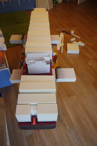

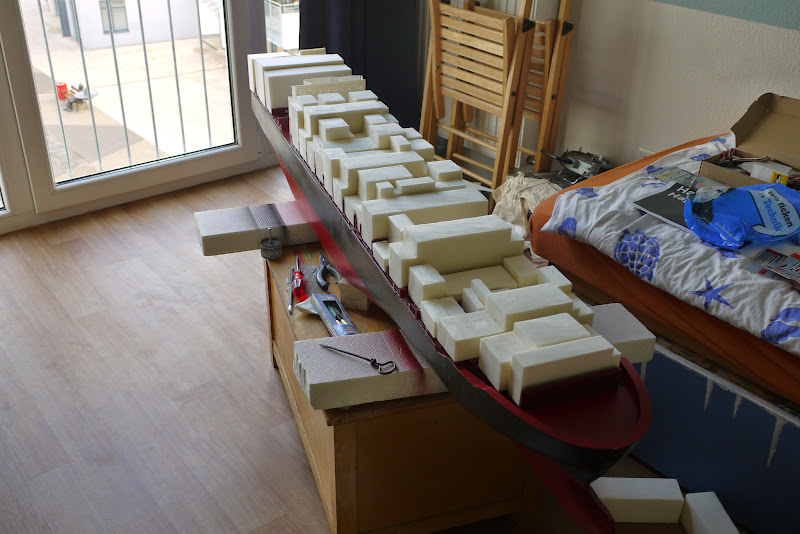

Und kaum aus dem Urlaub zurück wurde auch schon wieder die erste Schicht eingelegt. Es kamen ein paar Stapel rohe Container.
Die habe ich aus passenden XPS-Hartschaumplatten grob herausgeschnitten. Müssen entsprechnd noch zurechtgestutzt werden auf die richtigen Maße.
Hier mal schnell im Überblick.
Lackiert und weiter bearbeitet werden sie, sobald sie die richtige Form haben.
In dieser Version wäre der Pott voll beladen. Das schaut aber nicht so prickelnd aus. Entsprechend werde ich die einzelnen Reihen noch etwas ausdünnen müssen, sprich, es werden einzelne Container herausgeschnitten.
Das Bearbeiten wird wieder eine nervige Fleißaufgabe. Aber, nützt ja nix. Im Anschluß kommt dann endlich die Brücke.
So sieht es für den Augenblick mal wieder aus.

Gruß Ray
199
Sonntag, 17. August 2014, 13:23
Wahnsinn!
Und gute Entscheidung nicht alles voll zu stellen. So geht die brücke auch nicht völlig unter.
lg Mickey
Im Bau: Black Pearl
Im Bau: H.M.S. Triton
200
Sonntag, 17. August 2014, 17:31
gefällt mir super daddel,
klasse aufbauten :respekt:
Andi :ahoi:
Fertig: RC: surprise 4 1:100
201

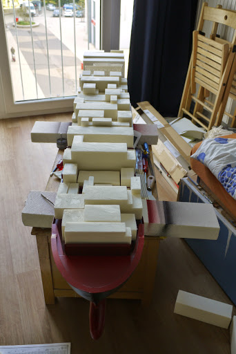

Montag, 18. August 2014, 19:43
Danke für die Anteilnahme und die aufbauenden Worte. ^^
Apropos aufbauen. Die Jungs inne Werft, bzw die Containerfritzen sind fleissig
am Container bruzzeln. Viel Schneid- und Schleifaufwand. Aber, es wird so langsam.
Hier mal schnell der Zwischenstand des Ganzen.
Ich denke, damit es nicht so voll ausschaut und ich später vernünftig im
Wasser liegen kann, werde ich alle Stapel unten um eine Containerreihe kürzen.
Joho, da gibt es noch einiges zu tun. Die achteren Reihen müssen noch bearbeitet werden, wie man sieht. Da gehe ich entweder nachher, gleich oder morgen ran.
Dann ist das Grobe erledigt und der Feinschliff folgt, sowie die Lackierung mit bummeliger Baumarktfarbe in unterschiedlichen Farbtönen, die ich entweder mit Weiss aufhelle oder
mit Schwarz/Grau abdunkeln werde.
Mal schauen.
Erstmal einen entspannten Abend gewünscht. :wink:
Gruß Daddel

Tze!
Da sitzt der Daddel in seiner Werft und spielt Tetris! :roll:
Sieht aber bereits vielversprechend und viel lebendiger aus.
Wie Du bereits sagtest, noch eine Reihe runter ist sogar noch besser.
lg Mickey

203
Montag, 18. August 2014, 22:45
Ich schließ mich Mickey an.
Die geplante Kürzung wirkt bestimmt noch besser.
Was ich mich aber frage:
Wie viel Gewicht bekommst du durch die Farbe drauf?
Wäre vielleicht bedrucktes, dünnes Papier,
dass man mit etwas klarem Sprühlack versiegelt
und auf die Container aufklebt auch ´ne Möglichkeit?
lg
204
Dienstag, 19. August 2014, 15:24
Bei der Kürzung bin ich schon dabei. Reduziert ja auch das Gewicht von oben und die Windanfälligkeit.
Den Gedanken mit den Papierausdrucken habe ich schon angedacht. Werde aber wohl lackieren. Ich denke, das hält länger.
Zweifel wegen des Gewichtes der Farbe und die Auswirkungen habe ich nicht.
Habe mich mal schnell gewogen und anschliessend mit dem Dampfer auf die Waage gestellt.
Bevor ihr weiterlest könnt ihr ja das Gewicht mal schätzen.
Länge Ca 1680 mm. Breite Ca 215 mm. Bordwandhöhe Ca 140 mm
Im Rumpf: 400 mm Stevenrohr. 2 Motoren 1 Servo und der 50 mm Messingpropeller.
Auf Deck: PS-Platten etwas Holz und die Containerblöcke
Tja, was wiegt das Ganze jetzt wohl? :idee:
Ich mache es mal nicht so spannend und hier mal das amtliche Zwischenergebnis:
Ca. 4500 gr.
Jo, mehr ist es nicht.
Ich meine, da fällt das Gewicht für die Farbe nicht so ins Gewicht. Eher im Gegenteil. Ich brauche eine große Menge Ballast, damit die Gurke nicht abhebt.
Gruß Daddel
