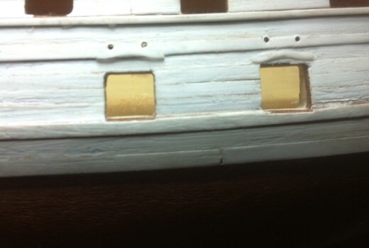

Nachfrage: Du hast alle Barkhölzer durch Messingprofile ersetzt. Oder nur die "Zierleisten"-förmigen Hölzer im oberen Bereich der Bordwand?
Vielleicht könntest du versuchen, schärfere Fotos zu machen. Wenn meine (billige) Digiknipse das kann, kann deine das auch.

(Herr) Schmidt, nur die "Zierleisten"-förmigen Hölzer.
Werde mich in Zukunft bemühen weniger zu zittern beim fotografieren.

Bekomme das aber in dem kleineren Maßstab nicht hin. Habe auch noch nirgends so kleine Winkelprofile gefunden. Müssen ja noch ein Stück kleiner und dünner sein als die Deinen. Da sind die fast schon von der Materialstärke zu dick.

Deine Regenabweiser finde ich momentan auch noch etwas überdimensioniert (zu dick).
Kannst Du Dir diese Winkelleiste nicht selber aus stärkerem Papier herstellen und mit Leim fixieren?

Es spricht eigentlich nichts dagegen. Wenn nicht... aufgeben ist nicht. Wasserabweiser gehören dahin und dann kommen die auch dahin.

Auch für meine Dicke gab es keine Profile, die dünn genug waren ;-)
Selber geschabt war damals die Devise um fast 50 % des Materials weg zu bekommen.
Anderer Trick ist, das Profil dicker zu schaben und dann über der Kerze vorsichtig zu erwärmen und auf die richtige Dicke zu ziehen. Der Querschnitt sollte erhalten bleiben, nur prportional herunterverkleinert.

Jetzt mal nicht täuschen lassen von der unsauber ausgeschliffenen Stückpforte, aber ich denke so ist es schon besser
198
Freitag, 12. Dezember 2014, 11:54
viel besser! Wie gemacht?

Was mir jetzt aufgefallen ist, kann es sein das meine Wasserabweiser zu tief vielleicht sitzen? Hab jetzt mich noch nicht schlau gemacht wie später die Scharniere für die Lucken anzubringen wären. Liefen diese aussen über der Pforte hoch oder waren sie in den Rumpf eingearbeitet?
Du meinst wohl die Rigols? So sieht es jetzt bei der Victory aus
https://img.wikinut.com/img/pm7xk6t91q54…MS-Victory.jpeg
Man sieht dass die Rigols deutlich weiter oben sitzen und dass die Scharniere drunter locker Platz haben. Das Bild ist sonst auch lehrreich da da geschlossene und offene Pforten zu sehen sind.
Aber die Victory ist englisch, ich weiss...
Deine Rigol sieht schon viel französischer aus, das finde ich bei dem Schiff auch gut so;-)
Ich würde die aber nicht tiefer setzen: Da ist noch genug Platz für Scharniere. Wenn ich aber ganz hundsgemein, hyperperfektionistisch und penibl wär würde ich dir jetzt sagen dass ich meine dass die Rigol dünner und feiner sein sollte, aber da ich so aber zum Glück nicht bin behalte ich das für mich:-))))

Na, das ist aber nett ;) . Ich finde, das passt schon. Manche Details bei kleineren Maßstäben können eventuell etwas prominenter sein, das fällt nicht negativ auf, lässt sie aber erst erkennen, finde ich!

Ich habe die nächste Rigol jetzt mal höher gesetzt. Als Vergleich habe ich Herr Milton sein Bild der Vic genommen und auch die Aufnahmen der Sup in Paris. Jetzt kann nur noch ein Fachmann für Hydrologie weiter helfen. Mir persönlich gefällt es so besser. Ein Mittelding gibt es hier leider nicht durch das drüber liegende Barkholz. Noch dünner nach Meinung von Herr Milton werde ich sie auch nicht machen, ich denke so sind sie relativ korrekt.

:grins: das letzte Bild...... :lol: sorry....... sieht so´n bisschen aus, als wenn Mr. Spock seine Augenbraue hebt... :abhau:
Yuuuuup, denke ich auch!

OK, der Massstab ist sehr klein, es ist sehr gut so!
Wenn du das jetzt aber ganz genau haben wolltest (ich bin mir nicht sicher ob machbar) müssten die aber meiner Meinung nach feiner sein und schärfere Kanten haben, wobei die Rigols eine Art stufe besitzen und nicht wie eine Wurst sind. Das ist auch absolut sinnvoll weil so weniger Wasser von oben in die Pforte läuft. Das würde wahrscheinlich der Fachmann für Hydrologie wohl dazu sagen (Ich bin keiner;-) Das ist aber meiner bescheidenen Meinung nach zu viel für deinen Massstab. Es würde zwar gut auf Fotos aussehen, aber der Aufwand wär so immens... Wenn du den Ergeiz hast, dann bitte...
Also oben eine scharfe Kante mit einem dicken Vorsprung, unten ein breiterer dünner Streifen...
Ich weiss jetzt nicht ob das für dein Schiff auch "richtig" ist, erstmal müsstest du gucken ob es machbar ist und ob der Aufwand sich lohnt.
