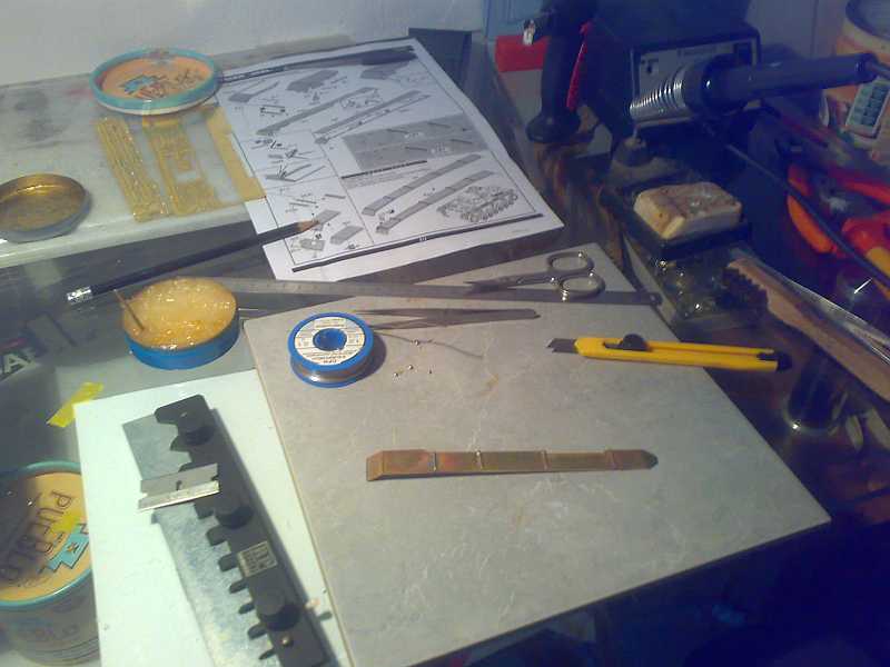

So da ich ja leider immer noch auf meine Bestellung warte und auch MBK sich auf meine Anfrage per Mail noch nicht gemeldet hat wann den die Teile nun endlich kommen, habe ich einfach schon mal mit den Blechen für das StuG III Ausf. B begonnen. Ich konnte einfach nicht mehr länger meine Finger still halten da mich die Bilder von Martin einfach heiß auf´s Löten gemacht haben*lach* Auch wenn mein Werkzeug dafür eher unterirdisch und fast komplett ungeeignet ist, ist mir das rechte Blech doch schon ganz gut gelungen wie ich finde. Zumindest 100x besser als meine ersten versuche.... Gelötet habe ich es erst grob mit meiner Billig-Lötstation und hab dann nochmal kurz die Flamme dran gehalten damit das Zinn noch besser verläuft. Und da ich ja alles immer gut mit Lötpaste einkleistere, tut es das dann natürlich auch...
Die Bilder sind leider etwas unscharf... Halt einfach mal auf die schnelle geschossen:)
Und nochmal in einer etwas besseren Nahaufnahme... Der erste Halter ist mir leider etwas verrutscht. Hm mal überlegen ob ich es nochmal korrigiere oder doch einfach so lasse. Auch ist leider etwas zu viel Lötzinn drauf gelaufen... Naja mit der Flamme und ordentlich Flussmittel ja kein großes Problem...
Und hier noch schnell eine kleine Übersicht von meinen Hilfsmitteln die mir zur Verfügung stehen. Ich denke mal wenn mal mein schlechtes Werkzeug berücksichtigt dann ist das Ergebnis doch recht gut geworden
Also nun an das linke Kettenblech! Mal sehen ob ich es hier vielleicht noch einen tuk besser hin bekomme...

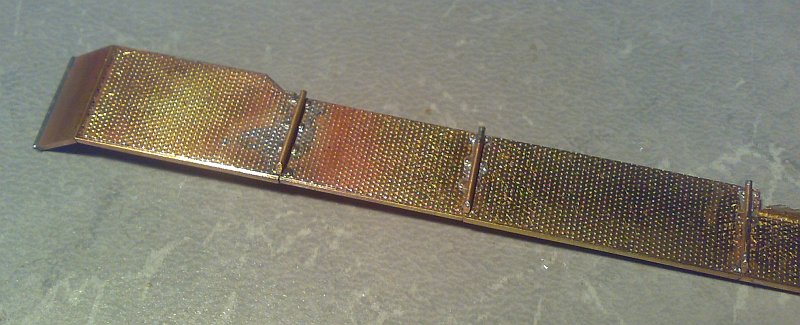

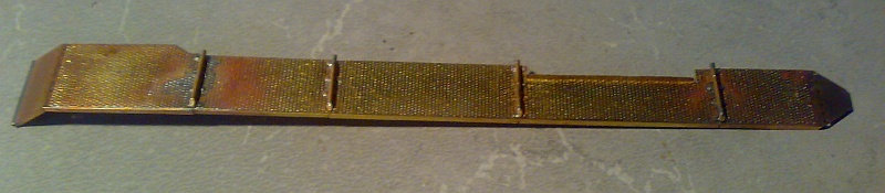

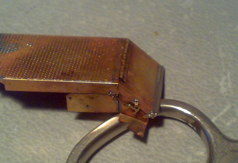

Hallo Leute,
ich bin grad etwas verwirrt! Ich habe Michael seine Arbeit bis jetzt immer für "Hexenwerk" gehalten und dachte er müsse mit der Teufel im Bunde stehen um so gut löten zu können. NEIN das ist gar nicht wahr. Sicher ist seine Arbeit aller erste Sahne und beeindruckt mich immer noch sehr! Aber nun habe ich mich doch mal ran gewagt und siehe da.... So schwer und unmöglich, wie ich es immer gedacht hab, ist es doch nicht! Leute traut euch und probiert es selber mal aus!!! Selbst mit meinem Billigwerkrzeug kann man ein sehr gutes Ergebnis erzielen.... Seht einfach mal selbst
Gut untendrunter hab ich die Flamme etwas zu lange dran gehalten und es ist mir etwas verbrannt. Auch hat sich eine menge Schlacke gebildet die ich aber mit einem harten Borstenpinsel und Zahnpasta wieder gut weg bekommen hab
Probiert es wirklich mal selbst aus!!!! Das kann ich nur jedem empfehlen... Und billige Mini-Flammlöten gibt es ja zum probieren schon für 30€. Ich weiß Michael wird jetzt sicher gleich aufschreien, aber für die ersten versuche sollte das doch ausreichen denke ich. Ich hab meine Teile mit einem 10€ Minibunsenbrenner hin bekommen, den man ober auf meinen ersten Bildern ein bisschen sehen kann. Und zwar das rot-schwarze Ding neben meiner Lötstation:)
