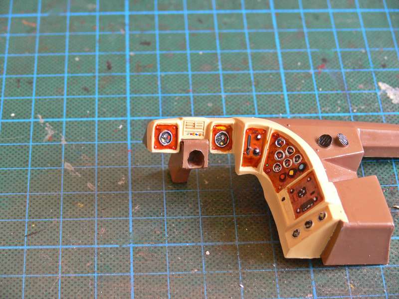

Nun habe ich mit dem Armaturenträger angefangen, zuerst wurde das Dashboard selber, mit seidenmatt beige 314 lackiert, nach dem trocknen abgeklebt und der Rest mit seidenmatt braun 381 bemalt.
Die Ausarbeitung der Anzeigen usw. kommt dann im nächsten Teil und wenn das hier alles richtig trocken ist. Das war es dann erst mal wieder von meiner Baustelle und verzeiht mir den kleinen Aprilscherz, mir war halt so danach... und schön das er auch gefallen hat!

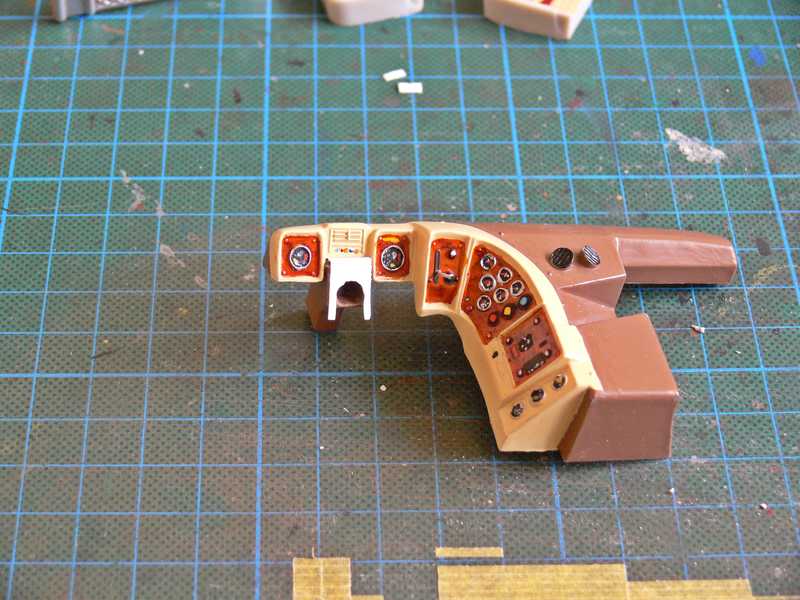

Die Instrumententräger selber,wurden in einem holzbraunen Ton abgesetzt, dann wurde mit einem Hauch schwarz matt, so etwas wie eine Maserung nachempfunden.
Um die Instrumente herum, wurde dann mit orange farbener Glasmalfarbe lackiert um dem Ganzen schon mal etwas Glanz und auch Tiefe zu geben. Wenn das trocken ist geht es an die Ausarbeitung der Instrumente.

Das Dashboard ist nun soweit fertigt, es fehlen nur noch ein paar Tropfen Klarlack, für die Instrumente, die werden aber erst gemacht wenn alles richtig trocken ist und nichts mehr verwischen kann.
Auf einigen meiner Bilder (die ich leider nicht veröffentlichen kann), habe ich gesehen das am Armaturenbrett, sowie am Lenkrad, Hebel fehlen, sie sind im BS gar nicht vorgesehen bzw. vorhanden. Aber ein Bild habe ich dennoch wo man die Hebel einiger maßen erkennen kann, es ist vom Karton meines zweiten Astro.
Zuerst habe ich am Armaturenbrett ein 0,6mm Loch gebohrt, da wo der Hebel dann hin kommen soll. Danach wurde der Hebel aus einem Stück Gießast gezogen und eingepasst.
In meiner Restekiste, habe ich dann noch ein kleines Stück einer alten Antenne mit Halterung gefunden, sie ergibt dann den Blinkerhebel am Lenkrad. Beiden Hebeln wurde ein Knauf verpasst, hierzu kam Holzleim zum Einsatz, einfach einen Tropfen auf eine alte Unterlage geben, die Hebel ein paar mal ein tunken und nach unten Hängend trocknen lassen.
Nach dem trocknen wurde der Hebel für das Armaturenbrett mit Silber und der Knauf seiden matt schwarz bemalt, der Blinkerhebel wurde unbemalt an der Lenksäule angeklebt.
Hier nun das soweit fertige Dashboard und auch einmal zur Probe in den Kabinenboden lose eingesetzt.

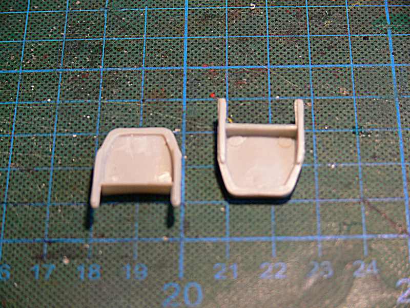

Mit der Bemalung der Sitze habe ich mittlerweile auch angefangen, hierzu schon mal ein vorab Bild.

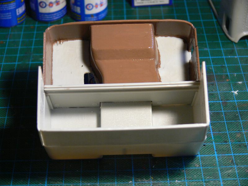

Zu der Farbgebung für die Sitze, habe ich mich dann doch noch umentschieden, das helle Beige mit den roten Streifen war mir dann doch etwas zu unruhig im Farbton. Ich habe sie dann auch ganz
einfach in Braun bemalt, finde ich besser so. Dann wurde alles in die Kabine eingebaut, angefangen bei der Pedalerie, den Sitzen und zum Schluss das Dashboard. Und nun kommen ich zum „aber“ das Lenkrad liegt auf den Sitzen auf, ja ich weiß, vorher anpassen hätte geholfen... habe ich aber nicht gemacht, das Lenkrad ist genau an der vorgesehenen Position eingebaut worden, hier wäre es etwas höher besser gewesen, also die selbstgebaute Abdeckung der Lenksäule hätte anders gemacht werden müssen um das Lenkrad höher und somit flacher einzubauen. Aber wie auch immer, es ist egal, später wird man das kaum noch erkennen können und wird nun auch nicht mehr geändert.

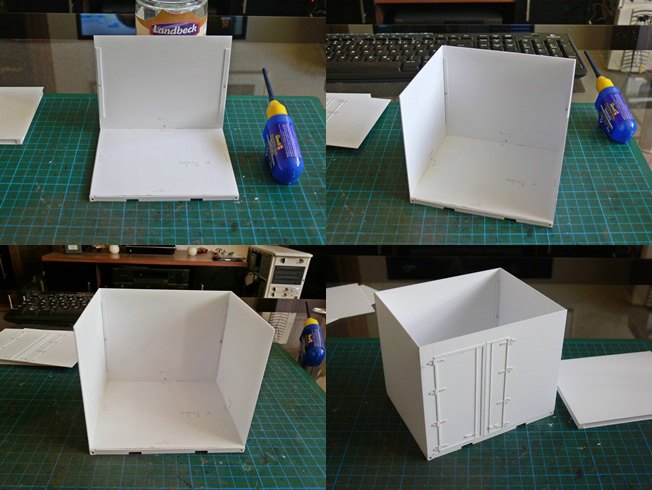

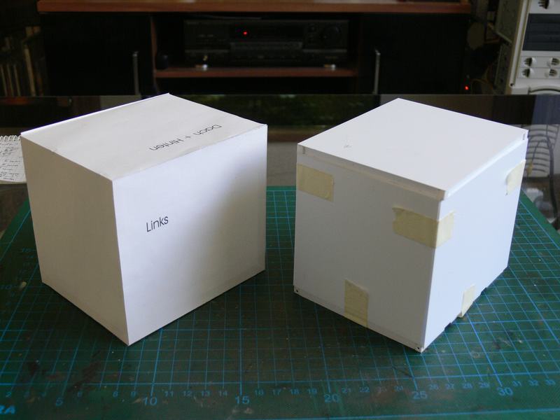

So kommen wir nun zum Container und fangen mal gleich mit den weniger guten Dingen an. Denn leider hatte ich kurz vor Ostern (Karfreitag) einen ziemlich bösen Computercrash. Mittlerweile sind zwar meine Daten wieder alle da wo sie hin sollten, aber (schon wieder eins...), meine Corel Draw Dateien zum Astro, lassen sich nicht mehr öffnen, d.h.: ich muss alles zum Container noch einmal neu Zeichnen... wohl dem der auch noch handschriftliche Notizen und Skizzen hat!
Dennoch hatte ich zuvor einen einfachen Ausdruck zum Container erstellt, allerdings ohne den ganzen Schnickschnack, Türen, Beschriftung usw. die ich später noch hinzu gefügt hatte.
Wie auch immer, das hatte ich gestern noch ausgeschnitten und zusammen gepappt und dann alles mal mit dem Truck fotografiert.
So ohne Trailer, sieht das alles schon recht wuchtig, wenn nicht so gar etwas unförmig aus, das gibt sich aber sobald der Trailer dazu kommt. Es ist ein ganz anderes Erscheinungsbild.
Somit konnte ich erstmals sehen, ob meine Maße soweit korrekt sind, also Länge, Breite, Höhe zum Trailer und die Abstände Kabine/Container und Kabine/Trailer.
Ich denke mal das mir dieser Papiertiger,ähmm Container, eine gut Hilfestellung ist, um das alles dann auch in Plastik um zu setzen. Zum Bau selber sollen diverse Plastikplatten, Profilteile und wahrscheinlich auch wieder etwas Material aus meinen, ja schon bekannten, Joghurtbechern kommen. Da habe ich auch schon fleißig gesammelt, der Inhalt schmeckt ja auch einfach zuuu gut!

Zwei Doofe, ein Gedanke :abhau: . Als ich den Kartoncontainer auf dem ersten Bild sah dachte ich auch sofort das der ganz schön wuchtig aussieht. Aber wie man beim Trailerbild sieht passt es Haargenau. Da sind wir uns ja einer Meinung :) .
Kartonmuster anzufertigen ist immer eine preiswerte Möglichkeit um nachzuprüfen ob das was man sich so vorstellt auch in der Realität zutrifft.

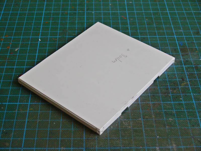

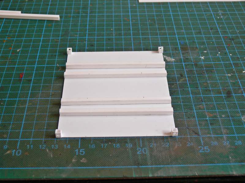

Zunächst habe ich mir mal Platz geschaffen und alles was stören könnte zur Seite geräumt, die Messer gewetzt, die Säge geschärft und den Bleistift gespitzt...

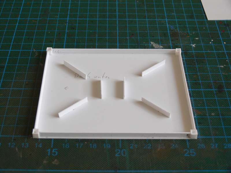

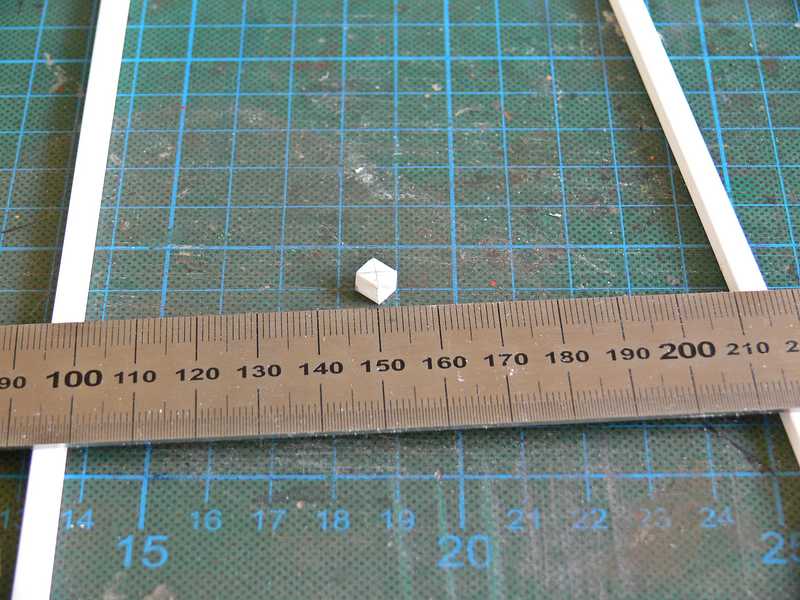

Dann habe ich mir aus einem hohlen Vierkantstab (4,8x4,8mm), acht 5mm lange Stücke abgeschnitten, acht deshalb weil ich ja auch noch vier für das Dach brauche.
Nun wurde bei vier Teilen, die Mitte ermittelt, dazu habe ich mir zwei andere Vierkantstäbe, als Unterlage für mein Lineal, genommen und diagonal Linien gezogen. Danach an je zwei Seiten ein 0,6mm Loch gebohrt und anschließend auf 2mm erweitert.
Die Bodenplatte wurde dann, um jeweils 2x 0,75mm, also 1,5mm verkleinert vom Grundmaß ausgeschnitten. Die vier Eckteile wurde dann um jeweils 0,75mm nach außen hin, an die Bodenplatte angeklebt. Danach wurden zwei quer Streben,mit einem Abstand zur Außenkante von 2,5cm an die Bodenplatte geklebt, danach wurden zwei weitere quer Streben, mit einem Abstand von je 1cm zu den ersten, an die Bodenplatte geklebt.
Nach dem diese trocken waren, wurden 6 längs Streben passend abgelängt und auch an die Bodenplatte geklebt.

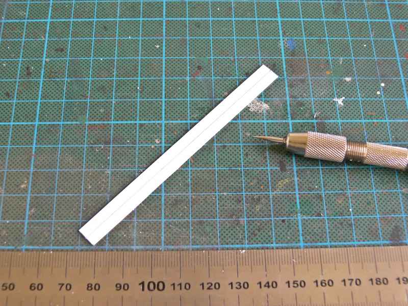

Um das Ganze dann nach außen hin zu verkleiden, wurde entsprechend lange Streifen Plastiksheet zugeschnitten, sowie an den Seiten jeweils 1cm lange und 2mm hohe Aussparungen geschnitten. Diese 5mm breiten Streifen wurden dann um die Bodenplatte herum geklebt. Nach außen bilden sie so die Auflage für die späteren großen Seitenteile.
So, das war es dann erst mal vom Bau des Containers, bis jetzt ist alles gut verlaufen und genauso gegangen wie ich mir das Vorgestellt habe. Sehen wir mal wie es dann Morgen weiter geht, es steht ja auch noch eine Tür auf der rechten Seite auf dem Plan.

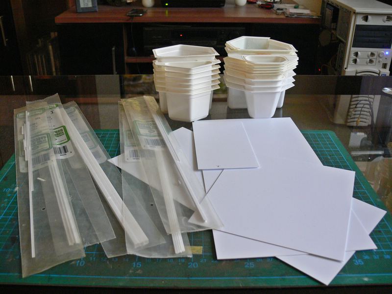

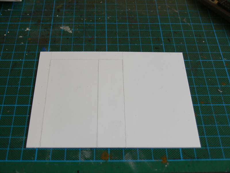

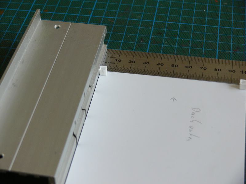

Nachdem ich ja gestern den Boden gemacht hatte, war heute nun das Dach an der Reihe und auch die Seitenteile sind zugeschnitten. Aber der Reihe nach.
Zunächst habe ich mir ein unteres Dachteil, aus 0,5mm Sheet, zugeschnitten, Länge 122mm und Breite 100mm, hier wurden nun die vier übrigen Vierkantteile, passgenau an die Ecken geklebt.
Als nächstes wurde das zweite obere Dachteil, in den gleichen Maßen, zugeschnitten, sowie vier 5mm breite und 0,75mm starke Streifen abgeschnitten.
Diese Streifen wurden dann zwischen den Vierkantecken passend zugeschnitten und 1mm nach hinten versetzt zwischen die Ecken eingeklebt. Das Material, was übrig war, wurde auch noch zurecht geschnitten und kam als Abstandhalter zwischen die Dächer.
Nun hieß es etwas warten, bis der Kleber soweit ausgehärtet war das ich das obere Dachteil aufkleben konnte. Das wurde dann noch ca. eine Stunde fixiert, zum aushärten. Somit ist nun auch das Dach des Containers fertig.
Boden und Dach mal zusammen
Nun kam das große rechnen... Boden = 5mm + Dach = 6mm ergaben 11mm, dieses musste nun von der gesamt Höhe 110mm abgezogen werden und machte 99mm. Auch für die Front und Heckplatte musste noch die Materialstärke, 0,75mm x 2 = 1,5mm, abgezogen werden. So ergaben sich zwei Seitenplatten von 122mm x 99mm und Front- sowie Heckplatte mit 98,5mm x 99mm. Damit dann auch erst mal genug mit der Rechnerei...
Dann habe ich die Teile mal mit Kreppband zusammen geheftet und den Papierdummy daneben gestellt, um zu Kontrollieren ob ich auch richtig gerechnet habe. Alles ist korrekt und stimmt, ich bin für heute zufrieden!
Für heute reicht es mir, die Tür auf der rechten Seite kommt dann morgen an die Reihe und dann kann ich so langsam aber sicher auch mal an die Lackierung denken.

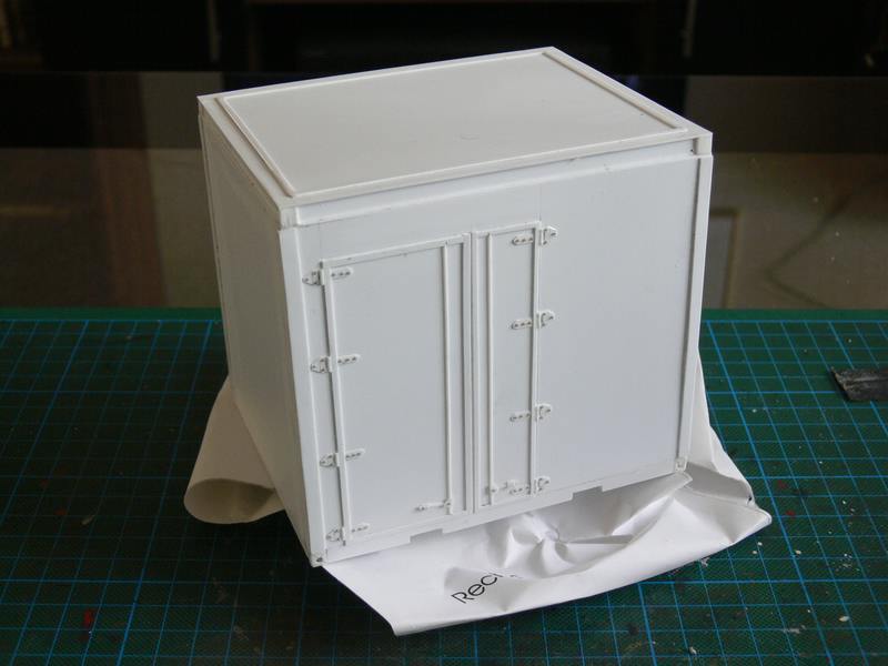

Zunächst erst einmal meinen Dank euch dreien für die lobenden Worte zum Container, bis jetzt war es ja gar nicht so schwierig die Kiste zu bauen.

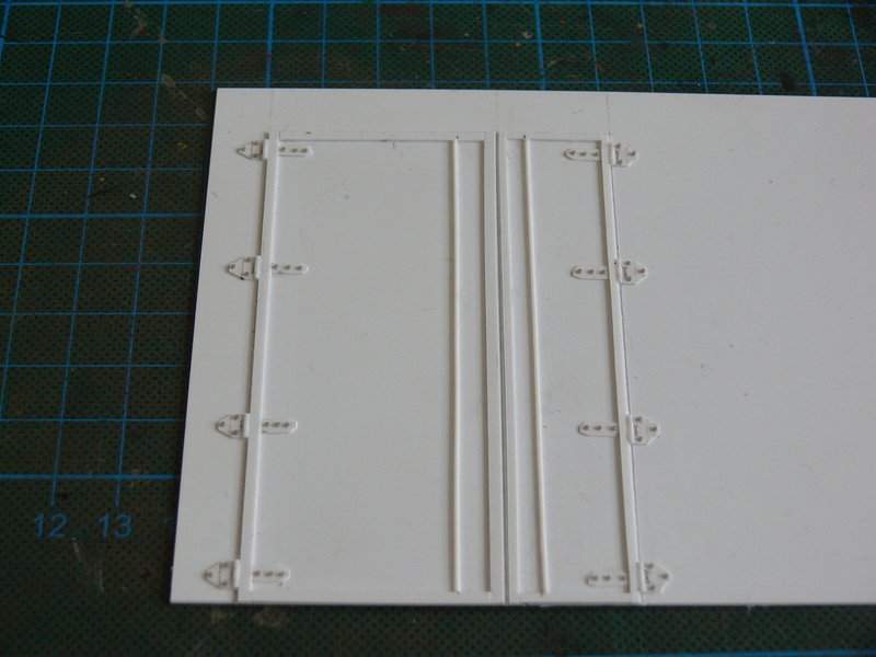

Aber gut nun zum Thema, zuerst habe ich die Umrisse der Tür in die rechte Seitenwand eingraviert, hierzu ist eine Reißnadel vom Zirkel sehr hilfreich.
Anschließend wurde aus 2mm breiten Streifen eine innen Einfassung, innerhalb der Gravuren angeklebt.
Dann wurden die einzelnen Positionen der Scharniere angezeichnet und aus einem 0,5mm Rundstab geschnitten und angeklebt. Auch die langen Verriegelungsstangen wurden eingeklebt, hierzu kamen 0,25mm Rundstäbe zum Einsatz.

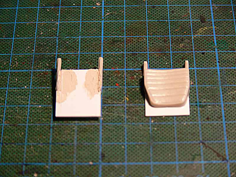

Außerdem hatte ich mittlerweile bemerkt das sich die Spachtelmasse, vorne am Führerhaus zusammen gezogen hatte und da ich befürchtete das man das später auch durch den Kühlergrill sehen könnte, wurde hier noch mal nach gespachtelt, aber noch nicht verschliffen.
Das war es dann auch erst mal für den Sonntag Nachmittag.
Heute Vormittag ging es dann weiter, ich wollte noch Scharnierblätter anfertigen und auch anbringen. Diese sind nun nicht 100% gleichmäßig, sie sind an das jeweilige Scharnier angepasst.
Hier ging es mir dabei vor allem darum, das man nicht auf den ersten Blick denkt, da fehlt doch was, also die Optik sollte für mich stimmig sein und nur der, wer genauer hinsieht wird die Unterschiede auch bemerken.
Damit dann aber meine Nerven auch noch vollends durch drehen konnten, wurden die Scharnierblätter noch mit 0,8mm Schraubenköpfen versehen, Niete sind gerade keine zu Hand! Zum Abschluss des Türbaues wurde noch die Verriegelung an beiden Türhälften dargestellt.
Bis hierhin bin ich eigentlich ganz zufrieden, mit der Darstellung der Türen, ich finde das kann für das erste mal so bleiben. Nun sollte aber der Kleber Zeit zum aushärten haben, bevor der Container zusammen gebaut wird, somit war es das dann mal wieder von meiner Baustelle.

Nun, der Höcker, die Kiste oder auch der Container ist fertig gebaut! Ich habe also die Seitenteile an den Boden angebracht, immer schön eines nach dem Anderen.
Damit ich nun nicht mehr soviel Mühe mit den Kanten/Ecken habe, von wegen Nacharbeiten usw., wurden diese Verkleidet. Hierzu habe ich mir aus 0,5mm Sheet, ca. 10cm lange und 8,5mm breite Streifen geschnitten. In der Mitte dieser Streifen wurden dann mit der Reiznadel eine Ritze gezogen und die Innenkanten, mit dem Bastelmesser, ca. 45° abgewinkelt und vorsichtig umgebogen.
Diese Winkelstücke wurden dann an die vier Ecken des Containers angeklebt. Nach oben dann gekürzt und vorsichtig verschliffen.
Bevor nun das Dach angebracht wurde, bekam diese noch einen Zierstreifen rund herum, nicht unbedingt notwendig, aber so sieht es dann nicht ganz so glatt aus. Die feinen Ritzen an den Enden wurden verspachtelt und verschliffen und die Ecken etwas abgerundet.
Letzt endlich wurde auch das Dach angeklebt und alles zum aushärten bei Seite gelegt. Danach wurden Kleberspuren, was so an den Fingern hängen bleibt, mit 600derter Papier nass verschliffen. Noch vorhandene Ritzen, mir waren an den Ecken drei Stellen doch eingerissen, verspachtelt und auch mit verschliffen. Damit war der Bau der Kiste abgeschlossen.
Natürlich konnte ich mir nun eine Stellprobe nicht verkneifen, also...
Richtig gut geworden, finde ich, bin sehr Zufrieden mit meinem Ergebnis, somit hat nun auch der Papierdummy ausgedient.
Es kann also an die Lackierung gehen, hierzu muss ich aber noch ein paar Sachen einkaufen und da ich diese Woche nicht mehr nach Marburg komme, wird es dann erst in der nächsten Woche weiter gehen. Aber ich habe ja Zeit (und kann schon mal nachgrübeln was danach kommt) und ihr auch hoffe ich, in diesem Sinne bis bald und
