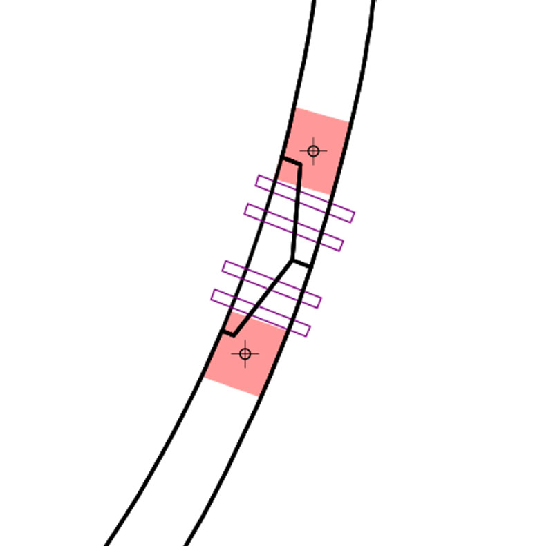

Ich bin dann kurz wieder zurück an's Zeichenbrett und habe basierend auf die letzten Kommentare ein paar kleine Änderungen versucht.
Die Spacing Chocks wurden versetzt und nur ein Dübel kommt zum tragen.
So wäre der Aufbau ungemein bequemer und nichts kommt sich in die Quere.
Wenn Dies nun also abgesegnet ist, kann ich damit beginnen alle Spanten neu heraus zu zeichnen.

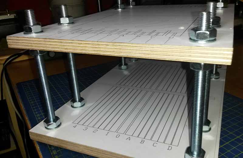

...hier der erste Schwung:
Neu gezeichneten Plan ausgedruckt und auf Birken-Multiplex geklebt.
Bohrungen angestochen.
Mit dem Körner angeklopft.
Mit 3mm Bohrer Führungsloch gebohrt.
Anschließend mit einem 10mm Bohrer die Löcher auf Endmaß aufgebohrt.
Zuvor abgelängte 10mm Gewindestangen durch die Bohrlöcher geführt und mit Unterlegscheiben und Muttern auf entsprechender Höhe gesichert.
Die Löcher der oberen Platte sind druchgängig. Die Löcher der Bodenplatte haben zusätzlich noch ein M10 Gewinde erhalten.
lg Mickey
