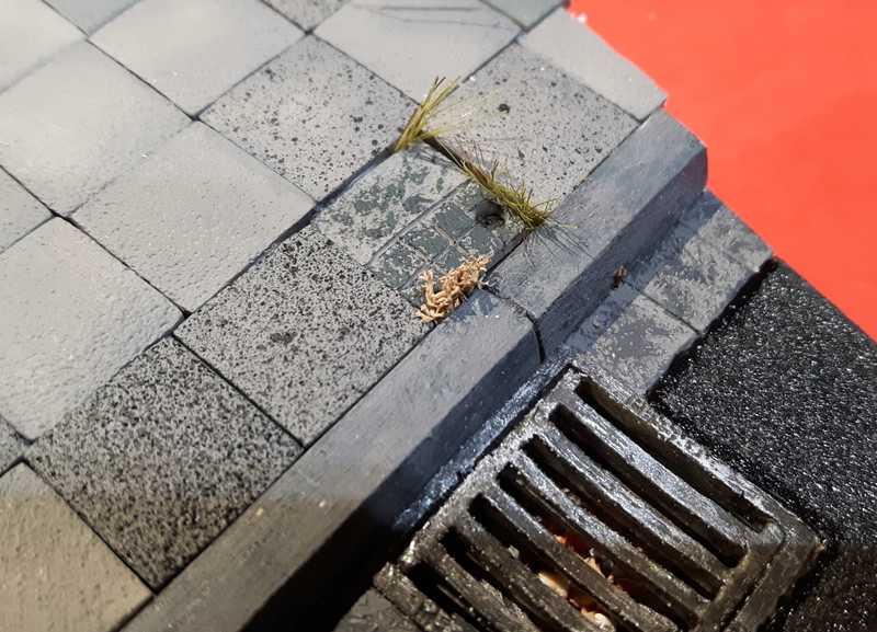

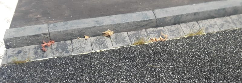

An den Randsteinen wurde noch etwas Gras aus dem Eisenbahnzubehör plaziert und der Ausschnitt für den Gulli etwas abgeschrägt.
Anschließend konnte die Fahrbahn verklebt werden.
Vom Zuschneiden waren die Ränder der Fahrbahn etwas ausgefranzt.
Zum Reparieren habe ich Revell Antrazit Matt benutzt.
Damit wurden dann auch gleich die Ränder gestrichen.
Der helle Streifen am Rand ist nur eine Lichtspiegelung.
Der minimale Spalt zwischen Fahrbahn und Randsteinen wurde mit Weißleim ausgefüllt.

Die inzwischen richtig ausgehärtete Spaltenfüllung wurde mit dem beim Teeren typischen Rand versehen, bei dem immer etwas flüssiger Teer herausgedrückt wird.
Dazu habe ich Revell Schwarz glänzend benutzt.
Somit ist der Übergang von Fahrbahn zu den Randsteinen fertig.

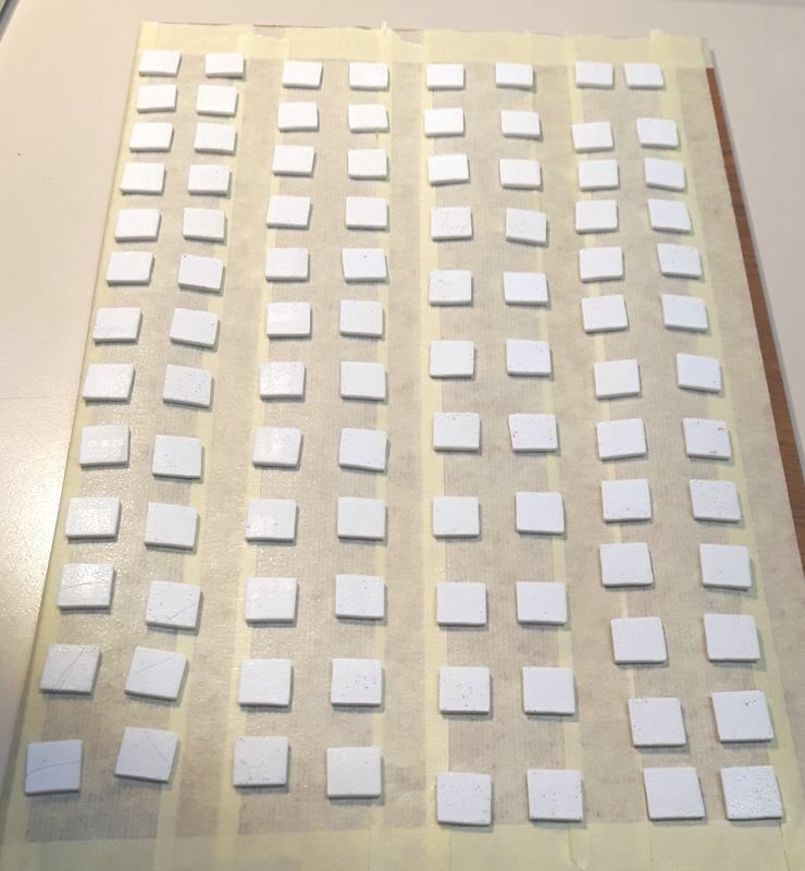

Die vorbereiteten Gehwegplatten wurden zunächst in Reih und Glied auf eine mit Tesakrepp bespannte Holzplatte aufgeklebt.
Ein paar der Platten weisen Beschädigungen auf.
Ein Hinweis von einem Kollegen vom KMF kam gerade zur rechten Zeit.
Ich hatte nicht an die Einfassungen für die Laterne und das Schild gedacht.
Also mal eben einen Spaziergang mit der Kamera durch die Siedlung.
Hier nun die nachträglich angefertigten Platten für Laterne und Schild.
Die Gehwegplatten sollten farbmäßig natürlich nicht so steril gleichmäßig aussehen.
Als Grundierung haben alle Platten zunächst ein helles Grau bekommen.
1/3 der Platten wurde hell gelassen.
Das 2. Drittel wurde noch etwas nachgedunkelt.
Das 3. Drittel bekam noch schwarze Kleckse aufgebrusht.
Die beiden Platten für Schild und Laterne hatten ihren fest zugeordneten Platz
Für die zufällige Veteilung der restlichen Platten kamen sie nach dem Trocknen in einen Becher.
Einmal kräftig durchschüttelen und dann der Reihe nach aufkleben, wie die gerade aus dem Becher kommen.
Und hier das erste Ergebnis.
Nach dem Trocknen des Klebers müssen noch die Kanten verschliffen werden.

Hallo Modellbaufreunde,
Heute gibt es einen kurzen Statusbericht aus der Karosserieabteilung.
Nach der Grundierung mit Eisen 91 und 3 Schichten Vallejo Weiß konnte heute die 2. Abkleberunde eingeläutet und anschließend lackiert werden.
Hier die Bilder.
Jetzt bis morgen Daumen drücken.
Bis dann. :wink:
Willie

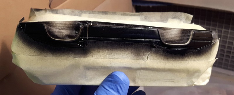

alles Daumendrücken und alle Vorsicht beim Entpacken hat leider nichts genutzt.
War die linke Seite noch ok . . . .
. . . . hat es die rechte Seite dafür mit 3 Stellen voll erwischt. :bang: :bang: :bang: :bang:
Nach dem ersten Ärger und einem genaueren Betrachten des Schadens werde ich versuchen, die Stellen beizulackieren.
Das sind nämlich genau Bereiche, wo später Decals darübersitzen.
Nur wenn das nicht zufriedenstellend funktioniert, geht es erneut wieder auf Anfang.
Also nicht enrmutigen lassen und frisch ans Werk.
Bis dann. :wink:
Willie

198
Montag, 6. November 2017, 18:12
nach der ersten Nachlackierung stand es fest: So geht’s nicht.
Die Ränder der bereits lackierten Schichten wellen sich beim Nachlackieren hoch.
Also habe ich den Versuch abgebrochen und es geht wieder auf Anfang.
Die Karosse samt Schiebetür liegt gerade im Dowanol.
Wer den Bau meines Motors mit all seinen Rückschlägen verfolgt hat, der weiß, das Aufgeben keine Option ist.
Es wird demnach halt wieder ein paar Tage länger dauern.
Bis dann. :wink:
Willie
nach dem Faupax von heute morgen musste ein wenig Frustbewältigung sein.
Dafür eignete sich ein Wunsch meiner Frau für den Rinnstein des Dios.
"Da muss doch noch ein Löwenzahn hin!"
Da uns unsere Frauen viel Zeit für unser Hobby zugestehen, habe ich natürlich darum bemüht.
Zunächst stand aber erst eine ausführliche Recherche an, wie ich den Bau am besten anstelle, da die fertig zu Kaufenden entweder den falsche Maßstab hatten oder einfach total bescheiden aussahen.
Fündig wurde ich bei den Eisenbahnern von www.buntbahn.de
Dort habe ich einen Artikel von 2005 gefunden über die Fertigung eines Löwenzahns .
Nachdem ich mich dort im Forum angemeldet hatte, habe ich recht schnell den Urheber des Artikels gefunden und ihn telefonisch kontaktiert.
Er hat mit spontan die Erlaubnis gegeben, seinen Artikel bei uns vorzustellen und den Werdegang zu zeigen.
Vielen herzlichen Dank an Gerd Ziller von buntbau.de. :hand:
Da ich beim ersten Löwenzahn die Fotodokumentation völlig vernachlässigt habe, muss ich noch einen 2. anfertigen.
Den Werdegang werde ich dann morgen zeigen.
Für heute gibt es schon einmal das Foto, wie sich der Erste auf dem Dio macht.
Bis dann. :wink:
Willie

Dienstag, 7. November 2017, 09:19
Guten morgen Willi,
schade, dass das mit dem Abkleben nicht so gut geklappt hat. Ich würde Dir hier empfehlen ( so mach ich es zumindest ) das Maskierband von Tamiya oder ähnliches zu holen, das gibt's in verschiedenen Breiten, es läßt sich sehr gut verarbeiten und gut abziehen ( gibt es auch flexiebel um Rundungen zu kleben ).
Ich klebe also zuerst mit dem Maskierband ab, danach kannst du Papier oder Folie leicht überlappend an das Band anlegen und dann wiederum mit dem Malerkrepp miteinander verkleben. Ich ziehe das Band dann recht schnell und vorsichtig wieder ab nachdem die Farbe fast trocken ist.
Beim Abziehen achte ich auch darauf das Band in einem sehr spitzen Winkel nach hinten über das noch klebende Teil hinweg ab zu ziehen, da besteht nicht so schnell die Gefahr die darunterliegende Farbe wieder mit ab zu lösen.
Wie Du schon gesagt hast: Aufgeben ist keine Option.... !!!
Viel Glück beim nächsten Versuch !

201
Dienstag, 7. November 2017, 10:33
Da war Wendelin schneller :D Ich wollte Dir auch zu Tamiya-Tape raten.
Mit dem Malerkrepp hab ich nur schlechte Erfahrungen gemacht, auch wenn man es vorher am Tisch o.ä. aufklebt, damit´s nicht mehr so bappt. Dann gäbe es noch Maskierfolie, wobei die wiederum noch weniger klebt und oft Farbe drunterzieht (bei mir zumindest ;( ).
Wenn alles nichts hilft (gerade für fummelige Ecken zu empfehlen): Maskierflüssigkeit, zB von Abteilung 502...DAS Zeug ist wirklich perfekt.
Wünsch Dir viel Glück für Deine Lackierung, lass den Kopf nicht hängen :trost: Aber das bekommst Du schon hin ;)

Ich hatte leider bisher noch keine Zeit jeden Beitrag von dier in diesem Post zu lesen, aber das was ich bisher gesehen habe ist wirklich beeindruckend. DIe Liebe zu dne zahlreichen Details sind der Wahnsinn. Der Gehweg mit dem Parkstreifen sieht wirklich sehr gut aus. Die Idee mit dem Schleifpapier ist echt schön umgesetzt. Hier werde ich definitiv mal öfter vorbei schauen.
Der Löwenzahn aus deinem letzten Post gefällt mir ehrlich gesagt aber nicht zu 100%. Ist er nicht proportional zu den anderen Dingen etwas zu groß?
Die Lackierung ist natürlich ärgerlich :/

203
Dienstag, 7. November 2017, 17:42
Hallo Kollegen,
vielen Dank für die Hinweise mit dem Tamiya-Tape.
Was soll ich sagen.
Ich habe das Tamiya-Kurventape 3mm benutzt. :nixweis:
Man sieht es auf den Fotos vom Abkleben.
Das Tesakrepp war völlig schuldlos an der Misere.
Beim nächsten Versuch ziehe ich das Tape, da es recht neu ist, erst 2x über eine Glasplatte.
@Marco
Ich habe die Größe in etwa gewählt, wie sich der Löwenzahn bei uns in der Gosse zeigt.
Der erreicht zeitweise beachtliche Größen.
Was sich meine Frau unter einem richtigen Löwenzahn vorstellt, liefere ich dir heute abend als Foto nach, wenn sie von der Arbeit gekommen ist.
Dann kannst du sehen, daß ich mich bei der Größe stark zusammengerissen habe. ;)

hier nun das nachgelieferte Foto, was sich meine Frau unter einem Löwenzahn vorgestellt hat.
Ich wollte es auch erst nicht glauben, aber es ist tatsächlich nur EINE Pflanze.
Da ist mein Löwenzahn doch wirklich harmlos. :lol:
Willie

Sehr schön dein Löwenzahn, aber an den Blättern würde ich noch etwas mit Farbe ran gehen damit es nicht so gleichförmig aussieht, also ein paar wenige Schattierungen machen.
Ja in dieser Größe findet man sie hier bei mir auch immer wieder, aber meistens nicht lange, denn sie werden schnell abgefressen :grins:

sorry das hab ich doch glatt übersehen. Dann bleibt nur der Tipp übrig das Band kurz nach dem lackieren vorsichtig und langsam ab zu ziehen. Drück Dir die Daumen.
Hallo Willie,
es ist auch hilfreich, das Tape vor dem Abziehen vom Modell mit einem kleinen Fön leicht zu erwärmen.
Ansonsten, wie schon so oft hier angesprochen, weiterhin großes Kino von Dir. Und das im besten Sinne - nicht nur modellbauerisches Topniveau, sondern auch unterhaltsam!
