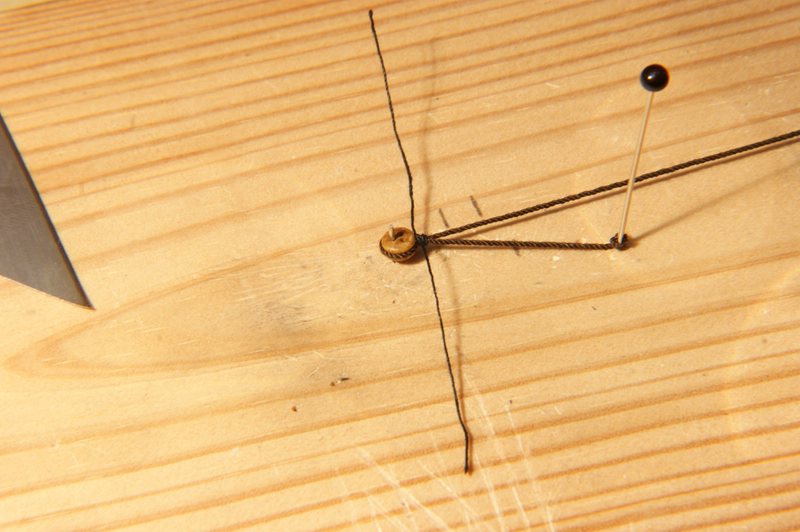

Trotz Frühling und leider nur sehr wenig Zeit gibt es heute mal wieder ein kleines Update.

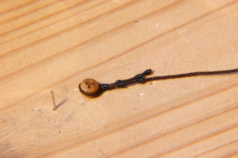

Ich habe angefangen die Hoofdtaue herzustellen und mir ein wenig Zeit dabei gelassen. Als Erstes habe ich entsprechend der Hinweise, die ich von unseren Takelmeistern bekommen habe, die Jungfern eingebunden. Hier zu sehen in drei Schritten.
1. Überschlag und Verzurren, um die Jungfer einzubinden
2. Beibinden des Endes des Hoofdtaues
3. Verkleben der Knoten
4. Fertiges Kabelende mit Jungfer
5. Probe am Fockmast
Das beigebundene Ende des Kabels sieht ziemlich lang aus, aber kleiner geht nicht :(
Das geht m. E. schon so in Ordnung, schau mal z. B. hier !
Obwohl ich geschmacksmäßig den Abstand der beiden übereinander liegenden Jungfern größer gewählt hätte. Aber hierüber scheiden sich schon lange die Geister. Die unteren Webleinen laufen auf alle Fälle aber immer über diese beigebundenen Enden, egal wie lang sie sind, von daher gibt es im Weitertakeln der Wanten schon mal keine Probleme! :ok:
188
Donnerstag, 12. Mai 2016, 09:11
Ah, dass die Webleinen über das beigebundene Tauwerk gehen hab ich nicht gewusst, danke für die Info :five: . Dann kann ich so weitermachen.
Beim Maß für den Abstand der Jungfern zueinander habe ich mich von den Hellerschen "Originalteilen" am Spritzgussrahmen leiten lassen. Die Länge gefällt mir so ganz gut.
Habt Ihr einen Trick auf Lager, die korrekten Längen der Hoofdtaue zu bestimmen oder geht es nur über das probeweise Anlegen, so wie ich es momentan mache?
LG Steffen
189
Donnerstag, 12. Mai 2016, 10:06
Hallo! :wink:
Das ist nicht so einfach, da es hierfür meines Wissens keine "goldene Regel" gab. Andersson schreibt hierzu, dass der Abstand der Jungfern ungefähr zweimal der Durchmesser der Jungfern sein sollte, eventuell etwas mehr (Barockzeitalter).
Ich meine die Tendenz beobachtet zu haben, dass der Abstand im Laufe der Epochen etwas geringer geworden zu sein scheint, bei klassischen Karacken oder Glaeonen war er oft etwas weiter auseinander. Meine Empfehlug wäre hier: Wenn die Jungfern sowieso leicht maßstäblich größer am Modell sind, da keine kleineren zu bekommen sind, würde ich den Abstand etwas (nur wenig) größer halten, sonst sieht die gesamte Talje später etwas "pummelig" aus. Und letztlich orientiere ich mich immer auch an den Relingen, da die Mannschaft von diesen aus möglichst bequem die erste Webleine zum Aufentern erreichen musste. Das ist aber nur meine Überlegung, es macht m. E. keinen Sinn, wenn die erste Webleine maßstäblich erst in Mannshöhe angebracht wäre.
Schau Dir hierfür einfach mal Referenzmodelle oder historisch einigermaßen korrekte Nachbauten an wie L'Hermione, Göteborg, Bounty, Surprise, Endeavour usw.. Im Netz gibt es da einige sehr aussagekräftige Detailbilder. :ok:

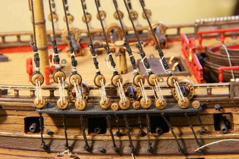

hier nun das versprochene Bild von den Wantjungfern. Ich habe den Abstand dann doch noch etwas vergrößert, nur minimal, aber so gefällt es mir jetzt ganz gut.
Nicht so genau auf den Staub achten, der wird dann am Ende der Webleinenknoterei entfernt.
Bevor jemand sagt, "die Jungfern sind nicht richtig ausgerichtet", ich weiß ;(, sind leider mit der Leine verklebt und ich habe zu spät daran gedacht. Gelobe Besserung beim Hauptmast.
Jetzt aber zu meiner eigentlichen Frage, die mich beschäftigt. Ich habe mir ein Hilfsmittel für die Webleinen angefertigt. Wenn ich die Karte auf die Rüstbretter stelle, dann passt sie sehr gut, jedoch scheinen die Leinen nach rechts unten wegzufallen, sieht halt etwas schräg aus. Im zweiten Bild habe ich die Karte auf der rechten Seite etwas angehoben, so erscheinen die Leinen etwas stimmiger, aber die erste Webleine läuft dann nicht annähernd parallel zu den Rüstbrettern und Jungfern. Was also tun?
Ich bin für Vorschläge von Euch dankbar.
LG Steffen

Die Webleinen liefen m. W. nie parallel zu den Rüstbrettern, sondern prallel zur Kielwasserlinie. Macht ja auch Sinn bei der Nutzung.( Darüberhinaus sehen sie meist immer irgendwie schräg aus, das hängt oft auch mit optischer Verzerrung der Dreidimensionalität zusammen, auch wenn man sie ganz korrekt takelt. Ich habe das schon oft selber beobachtet. Und mich darüber gewundert.)
Drer reale Abstand der Webleinen war/ist ungefähr roundabot 35-40cm, meine ich mich an Literaturangaben zu erinnern.
p.s.: Den Staub beseitige ich übrigens immer mit Dosendruckluft aus dem Elektronikbedarf. Geht prima. Aber sachte, und nur, wenn alles "sturmfest verzurrt" ist... :grins:

...parallel zur KWL klingt logisch und ist es vermutlich auch, damit die Seeleute richtigen Halt in den Wanten haben. Der Abstand der Webleinen ist 2,5 mm, entspricht 37,5 cm im Realen. Passt :D .
Und Danke für den Tipp, ich werde den Vorschlag umsetzen.

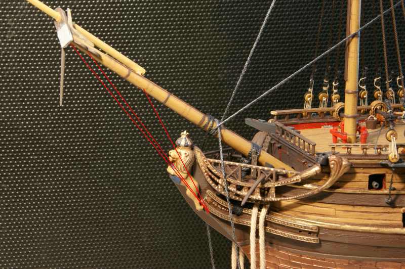

Hallo zusammen, ich habe mal wieder ein konstruktives Problem. Ich bin dabei das Wasserstag vorzubereiten und finde keine Lösung. Wie im Bild an den roten Linien unschwer zu erkennen, würde der Löwe bei der Anbringung der Taue extrem stören. Weiter nach vorn zu verlegen bringt nicht wirklich eine Verbessung, zumal dort ja auch noch die Blindenrah hinkommt. Meine Überlegung ist jetzt, das Wasserstag mit zwei Tauen auszuführen, sozusagen links und rechts am Löwen vorbei. Gibt es da historische Belege dafür, dass das Stag zweifach ausgeführt wurde? Oder hat jemand eine ganz andere Idee, ohne dass die Taue am Bauch kratzen?
Hier erst einmal die derzeitige Situation, die schwarzen Tampen sind nur Hilfstaue zum probeweisen Spannen der Wanttaue, der Bugspriet ist noch in der Bauphase (Feinarbeiten noch nicht angefangen)
Wat nu?
203
Samstag, 28. Mai 2016, 14:05
Löwe runter und so nach hinten versetzen, dass das Stag passt. Der Löwe sitzt sowieso zu weit vorne. Schon aus ästhetischen Gründen müssten seine Hinterfüße auf den - jetzt fehlt mir der Name - aufsitzen.
Nein, im Ernst, das wird schwierig, zumal in diesem Bauzustand. Aber nicht unmöglich. Der Löwe müsste sich noch absägen lassen, weil der Bugspriet noch nicht fest ist.

wie wäre es mit zweifach bis zu den Vorderbeinen, dort eventuell durch ein Ring, den der Löwe in den Tatzen hat, und dann einfach weiter zum Bugspriet?
205
Sonntag, 29. Mai 2016, 23:00
Meines Wissens waren seitlich und doppelt geführte Wasserstage durchaus eine verwendete Variante. Falls es bei Dir passt... :idee:

Erst einmal Danke für die Rückmeldungen :)
Ob ich den Löwen noch einmal abbekomme muss ich erst probieren, der sitzt momentan bombenfest, ihn dann weiter nach hinten zu versetzen muss ich probieren.
Die Idee mit dem Ring in den Tatzen gefällt mir gut, da denke ich noch drüber nach. Seitlich geführte Wasserstage habe ich dann noch gefunden, siehe hier . Wobei dort auch die Galionsfigur nicht wirklich das Stag behindert hätte.
Ich hatte mir zwischenzeitlich überlegt, eventuell unter den Füßen (Hintertatzen) einen großen Ring anzubringen, oder den Vordersteven noch etwas aufzufüttern.
Im Bild habe ich versucht das darzustellen. Meinungen erwünscht bitte!?

Also ich würde das alles so lassen.
Ohne diese Diskussion hätte ich das hier nicht mal gemerkt. Ich finde es sieht doch alles sehr passig aus!

lass es einfach so. Es sei denn es gefällt Dir absolut nicht.
Wenn Du den Löwen noch abkriegen solltest, kannst Du Ihn vielleicht etwas höher setzen. Zurück geht ja nicht mehr viel.
Etwa so:
