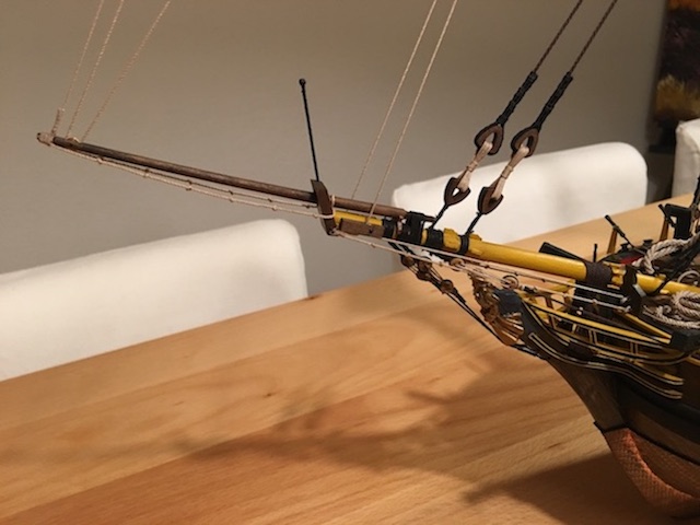

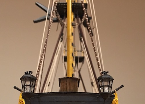

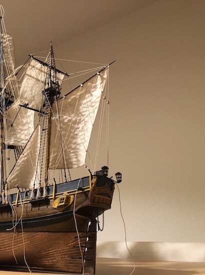

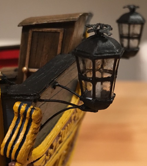

soo, jetzt habe ich das Laternenprojekt abgeschlossen. Allerdings musste ich das Verglasen nochmal machen. Denn ich habe die Kerze eingeklebt und sofort mit dem Verglasen angefangen. Ich denke das die Dämpfe vom Kleber die Scheiben weiss anlaufen liessen. :bang:
Nun aber hier die Fotos:
Den Handlauf am Bugspriet habe ich mit einen neuem Seil ausgetauscht, sieht besser aus :)

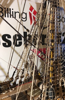

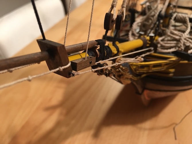

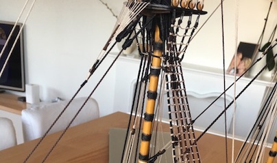

Hey Bastelkollegen, ich habe vor einigen Tagen wieder Taue erhalten. Nun sollte ich die Webeleinen mal fertigstellen :P
Habe vorgestern mit der Backbordseite am Fockmast angefangen sollte evtl. morgen mit der Steuerbordseite am Fockmast fertig werden :party: Dann nur noch der Grossmast
Hier mal der bildliche Fortschritt:

Die Laternen sind topp geworden. (Das weiße Anlaufen bekommst Du weg, wenn Du noch mal ganz dünn mit flüssigen Sekundenkleber rübergehst)
Auch die Takelage weis sehr zu gefallen. Ganz ganz saubere Arbeit :ok:
Hey Ray, danke für den Tipp, das wusste ich gar nicht. cool :ok:

Mach aber erst mal den Test an einem Probestück.
Die unterschiedlichen Sekundenkleber reagieren nicht alle unbedingt gleich.

Deine Laternen - erste Sahne - wirklich Klasse.
Und Deine Webleinen sind absolute Spitze, da
kann ich leider nicht mithalten...

Deine Laternen sind große Klasse und der Heckspiegel gefällt mir ebenfalls sehr gut. :ok:
ebenso die Takelage. Das passt alles! :sabber:

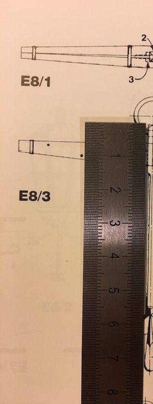

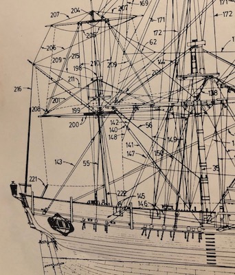

Jetzt habe ich allerdings mal ne Frage an EUCH, ich möchte nun die Anker erstellen, allerdings finde ich die Masse im AOTS ziemlich überdimensioniert. Ich denke die haben da einen falschen Massstab:
Bei Einem Masstab von 1:96 kann der Ankerstock doch nicht 80mm lang sein? Das wären dann für meine Bounty 1:60 ca. 128mm, das wäre ja Riesig :verrückt: , hier mal ein Foto mit dem Bug und en Mass
Im Mondfeld finde ich Rechenformeln um mir den selber auszurechnen, wollte aber nur mal von euch wissen ob das im AOTS stimmen könnte? :huh: :huh:

189
Samstag, 20. Mai 2017, 09:33
Hallo Illumi,
kann meines Erachtens nicht stimmen,
meine Anker aus dem Bausatz sind 50 mm (ohne Ring)
x 40 mm, das entspräche bei 1:50 2,50 x x 2,00 m.
Scheint mir optisch richtig, habe es allerdings nicht nach
Mondfeld berechnet.
der Franz :abhau:
im Bau: Nao Victoria 1:50
190
Samstag, 20. Mai 2017, 11:47
Das scheint mir auch viel zu groß. Auch, wenn AOTS allgemein als zuverlässig gilt, irren kann jeder.
191
Samstag, 20. Mai 2017, 11:52
Ich denke die sind im Massstab 1:32 gezeichnet, auf der zweiten Seite sind ein paar andere Dinge in dem Massstab gezeichnet.
Dann komme ich auf ca. 45mm, das könnte passen :)

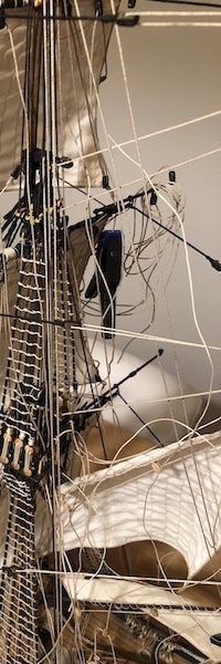

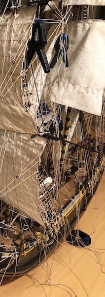

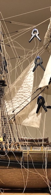

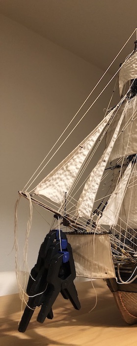

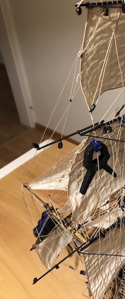

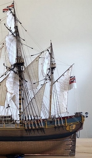

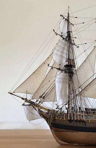

Ich konnte in den letzen Tagen einige Segel erstellen, gemeint sind damit Vorstagsegel, Vormasstengestagsegel, Klüversegel und die Blinde.
Habe diese ungefähr so hergestellt wie der liebe Oli (@Oli, mach weiter und lass dir nichts was du gerne hast von anderen schlecht reden! :ok: )
Für die Segel habe ich ein gutes älteres meiner Hemden von Olymp verwendet, ist sehr fein gewoben u. griffig. Lichtdurchlässigkeit finde ich auch in Ordnung da dies ja sowieso durch dein Einsatz von Kaffee noch weniger wird ;)
Danach kam der Zuschnitt, das Nähen an der Nähmaschine, dann eine Form setzen mit Frischhaltefolie und Stecknadeln und das ganze mit einem Wasserleimgemisch leicht erhärten ;)
Ich finde das Ganze ist für mein erster Segelsatz gut geworden. Bin sogar zufrieden :P
Aber leider konnte ich nur hässliche Fotos erstellen da das Schiff gerade nicht bewegt werden darf damit die Seile die die Segel (ausser Blinde, die hält von alleine) halten steif werden - dazu grad mal eine Frage: Ich hab die mal mit nem Wasserleimgemisch getränkt, ist das okay oder wie macht ihr es damit die Seile der Segel so bleiben? Draht im Seil? Mit dem Wasserleimgesmisch bleiben die Taue wenigstens Matt und werden nicht glänzend.

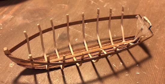

200
Donnerstag, 17. Januar 2019, 17:32
Hallo Bootsbauerkollegen,

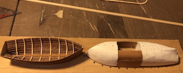

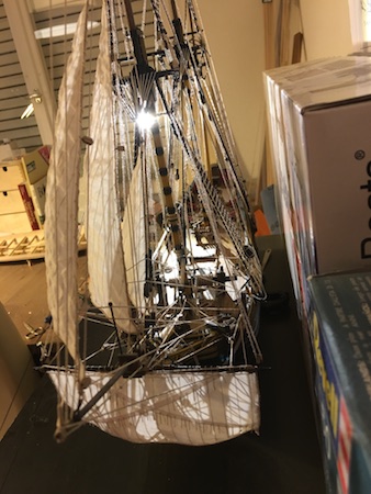

mal wieder ne Weile her dass ich von mir hören lassen habe. Hatte in letzter Zeit einen richtig geilen Jobwechsel und mit dem Techniker bin ich auch fast fertig.
Dennoch kann ich ein Fortschritt der Bounty verkünden :schrei: - ich habe weiter gemacht . :hand: :abhau:
Und so ist der Stand:
Beiboote - erledigt ^^
Bissle Segel:
Segelmässig soll das ganze in die Richtung wie bei diesem Nachbau gehen:
Ich glaube das ist der Film Bounty mit Mel Gibson
Und hier einmal von der Seite :thumbsup:
Nicht mehr lange und das Schiff kann in Dienst gestellt werden :lol:
Achso, vllt. habt ihr schon erkannt dass ich noch ein paar Wanten (also die horizontalen) knüpfen muss :D

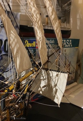

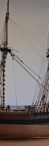

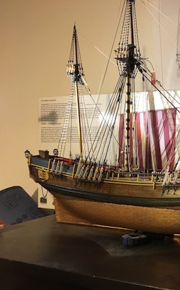

Donnerstag, 17. Januar 2019, 20:34
Nicht nur der Jobwechsel war geil,
ebenso Deine Fortschritte an diesem tollen Modell :ok:
202
Freitag, 18. Januar 2019, 15:58
Sehr schön wird sie! :thumbsup: :respekt:
Das einzige, was mir aufgefallen ist: Der Gaffelbaum des Besansegels sitzt oberhalb der Bagienrah des Kreuzmarssegels. Meine Erachtens müsste er jedoch darunter ansetzen mit seiner Gabel im vorgeholten Zustand, sonst könnte er nicht in Richtung Deck abgefiert werden, da dabei das Tauschlingenrack der Bagienrah in die Quere kommen würde. Oder liege ich da falsch? Sieht der Bausatz das so vor?

Noch eine Nachfrage, es kann aber auch an der fotografischen Perspektive liegen: Wenn ich jetzt Deinen Planausschnitt mit Deinem Modell vergleiche, habe ich den optischen Eindruck dass die Untermasten sehr lang erscheinen. Ich denke, Du hast die Maße des Planes übernommen, täuscht das? Nur eine Verständnisfrage.Und bitte nicht als Rumgekrittel verstehen... :five:
205
Dienstag, 22. Januar 2019, 08:16
Hey Chris
Das hast du richtig erkannt. Meine Untermasten sind ca. 3cm Höher als der Plan es vorschreibt :bang: :S
Habe das Problem vor einiger Zeit erst erkannt, nachdem ich schon einiges getakelt habe...
Und zwar habe ich die Gesamtmasse der Masten genommen und diese dann nur ein bissle in das Modell hineingesteckt, wie es der AMATI Bausatz vorgibt durch das Spantengerüst.
Allerdings hätte ich die Masten bis runter zum Kiel stecken müssen :heul: :doof: :doof: :doof: :doof: :doof:
Aber naja, ist jetzt nicht soooo tragisch. Mit der ganzen vollen Besegelung wird dass vllt. nicht mehr so sehr ins Auge stechen. :rolleyes:
Beim nächsten Schiff mach ichs besser.
Und wer weiss, vllt. baue ich die Bounty in 20 Jahren nochmal, dann bin ich grad mal 50 und habe viel mehr Erfahrung.
So im nachhinein wünschte ich mir ich hätte mit der Lady Nelson angefangen, die ist kleiner, und mann kann sich super darin austoben, und das in allen Bereichen (ausser Fenster) :abhau:
Wird übrigens mein nächstes Projekt :ok:

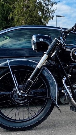

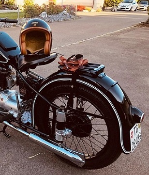

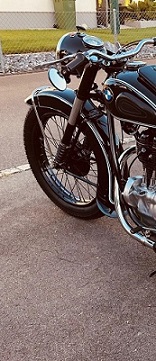

Ich war jetzt ca. 1Jahr an der Restaurierung meines bisher krassesten Projektes dran. Habe mal vor etlichen Jahren mal ein BMW Oldtimer Motorrad gesehen und als ich auch mal bei BMW in München war habe ich mich total in die alten R Maschinen verliebt :bussi: :love:
Also war ich einige Zeit in der Schweiz auf der Suche nach so einer restaurierungsbedürftigen Maschine bis ich Anfang letzten Jahres im Berner Oberland fündig wurde :D :D
Habe mir eine BMW R25/2 von 1952 gekauft :)
Diese habe ich dann komplett in alle Einzelteile zerlegt.
Alles neu lackieren, verchromen und ein paar Gummiteile ersetzen. Dann noch die Elektrik komplett erneuern, d.h. Kabelbaum verlegen, Platine verkabeln und hoffen dass alles funktioniert :thumbup: . Originale Teile wie Horn, Horndrücker oder Gepäckbrücken gesucht und Europaweit auch gefunden :ok:
Die Restaurierung war doch kostspieliger als ich anfangs dachte. Gekauft habe ich sie für 5200CHF, mein von mir gesetztes Budget lag bei ca. 2500€, letzt endlich habe ich dann über 6000€ ausgegeben... :!! :lol:
Aber Sie funktioniert, hört sich mega gut an und sieht gut aus. Und was noch viel geiler ist, in meiner Gegend bin ich der einzige mit so einem Gefährt, da fällt man richtig auf ^^
Hier mal ein paar Bilder zu dem guten Stück:
übrigens, ein Grossteil der Restaurierung erfolgte im gleichen Zimmer bzw. auf dem gleichen Tisch an der ich meine Bounty baue ;)

Der derzeitige Stand bzw. weitere Arbeiten an meiner Bounty ist folgender:
- Kupferkleid aufpolieren
- paar Kleinteile reparieren
- Farbe teilweise ausbessern
- Heckspiegel fertig machen, z.B. Schriftzug, neue gelbe Leite
- Takelage
- evtl. neue Flaggen, das sind die Bausatz Flaggen und die glänzen mir zusehr. Möchte sie gerne drucken lassen
- ein geeigneter Modellständer
und mal sehen was ich noch so finde :D

hübsches Maschinchen, was du dir restauriert hast. Sowas nimmt richtig Zeit in Anspruch. Ich kenne das und bin an einem Käfer dran. Daher ist es in den letzten Jahren bei mir hier ebenfalls sehr still geworden.
Dann pass gut auf deine BMW auf und ich bin gespannt, wie es mit der Bounty weitergeht.

Uii ein Käfer, klasse :ok: Hätte ich mehr Platz würde ich auch zu gern ein Auto restaurieren. Irgendwann mal :D
Einen Ständer für meine Bounty habe ich mittlerweile auch sowie die Standard Messing Stützen.
Habe es auch geschafft meine Bekupferung zum glänzen zu bringen. War sehr viel arbeit und hat auch das Ruder in Mitleidenschaft gezogen welches nun repariert wird. 8)
