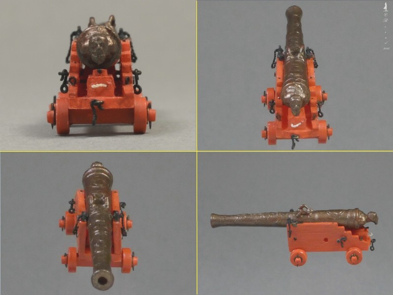

Also nichts Weltbewegendes heute. Ach so ja....ein paar 24 Pfünderrohre habe ich auch schon zusammen gefügt.

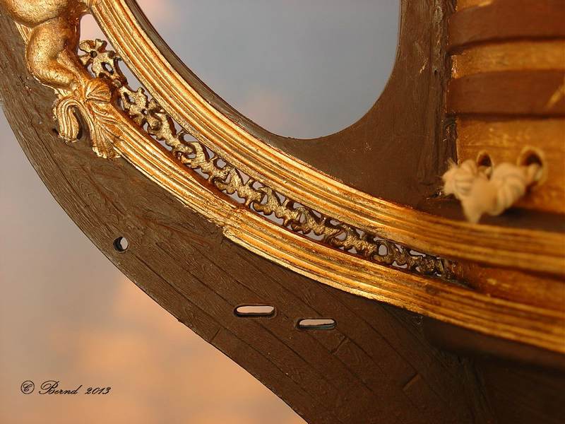

Es gibt zum Glück kein historisches Dokument über das Aussehen des Schiffes - und damit auch die Galerien - das dieses eindeutig klärt und alle Modelle beruhen auf dem Modell aus Paris, und das ist aus dem späten 19 Jh.
Ein zeitgenössisches Dokument des Königs sagt, offene Galerien seien zu schließen, so hat man historisch gesehen Option beide Versionen :-)
Und PickPott, es wird toll!

Es ist bekannt das die Heller SR mit Fehler behaftet ist, somit hast Du einige Freiheiten im Bau.
Es gibt hier viele BB wo Jeder so nach seinem Gusto baut und das finde ich eigentlich nicht schlecht.
Der eine öffnet die Galerie, der andere lässt sie zu und einer baut Fenster ein.
Also hat man da ja einiges an Freiheiten. Ich habe mich für die Fenster entschieden.

Die Kanonen sollen natürlich richtig vorbereitet werden. Den Aufwand den Bernd betrieben hat, werde ich vielleicht auf Deck machen, also alles was man dann nachher sieht.
