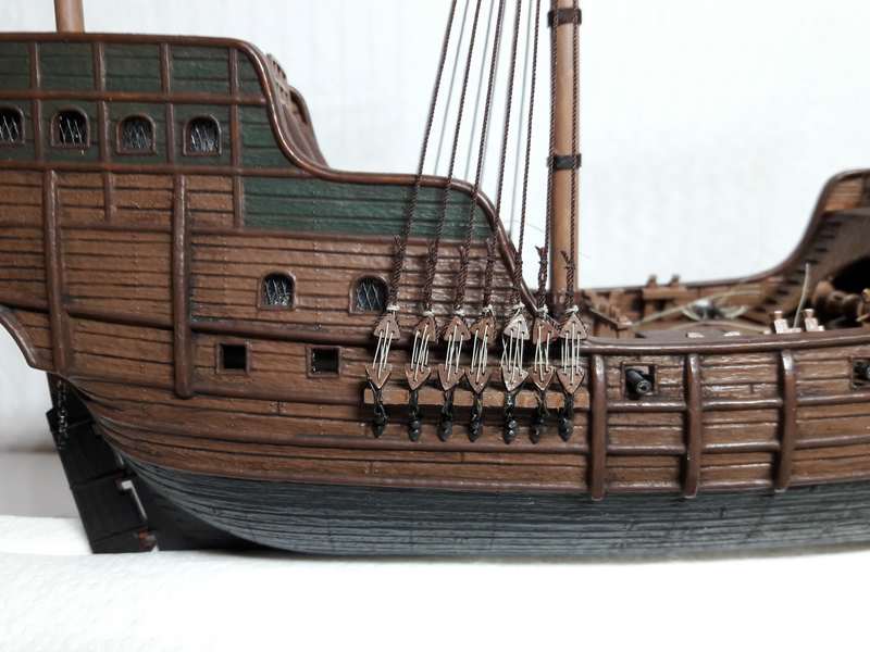

Es ging die Woche weiter mit den Wanten des Großmastes. Viel gibt es dazu nicht zu sagen. Die einzigen Unterschiede zum Fockmast: länger, mehr Wanten und eine ungerade Anzahl. Hier habe ich dann nicht je 2 einzelne, sondern ein Wanten paar gebunden, wovon je ein Want zu je einer Seite ging. Im Mondfeld ist das ganz gut erklärt. Leider habe ich vergessen dazu ein Foto zu machen.
Apropos Fotos. Ich zeig euch einfach mal Fotos vom aktuellen Bauzustand.
Wie gut zu sehen, ist das Großstag noch nicht angebracht. Das hat den folgenden Grund:
Ich Trottel habe den Knecht für den Fockmast mittig angebracht. Genau da, wo das Großstag langlaufen wird, wird das Kardeel des Fockfalls langlaufen. Das haut natürlich nicht hin. Denk doch mal nach bevor du was machst, Dany!
Naja da werd ich wohl nochmal ranmüssen und den Knecht versetzen.

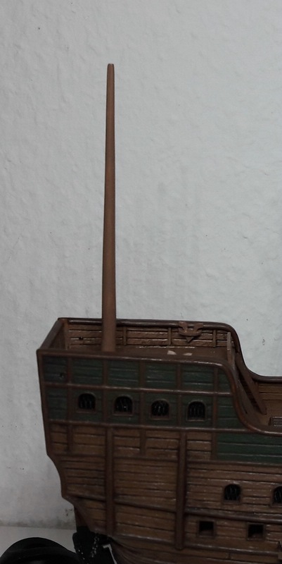

Übrigens noch eine Frage: Mir erscheint der Besanmast in seiner Proportion zu den andere Pasten etwas zu stark im Durchmesser, kann das sein? Oder täuscht das Bild? Falls Du Dich an dem Anguss auf Deck orientierst hast: Dieser soll wohl eher den Mastfuß darstellen, daher ist er nicht unbedingt Richtgröße für den tatsächlichen Besanmastdurchmesser über Deck. Was sagt den das Plastikteil aus?

Zum Besanmast: Ich habe eigentlich nur darauf gewartet, dass jemand meckert. Mich stört er irgendwie auch in seiner Dicke. Allerdings verglichen mit dem Bausatz-Mast
Gemessener Unterschied 0,4 mm dicker. Also ich glaube nicht, dass man das sieht. Dennoch: vom Aussehen zu dick! Ich werd den mal was dünner hobel, schnitzen oder so. Dieses Mal hoffentlich ohne Ausrutscher in meinen Finger. Ach ne, das waren ja die Salinge Schuld!

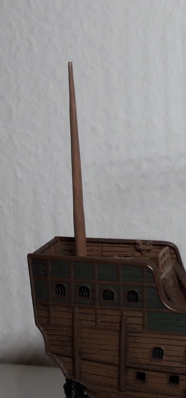

Viel gibt es nach diesem Wochenede nicht zu zeigen. Die Fortschritt fand mehr im Kopf statt.
Gestern Abend gab es für den Besanmast eine Kur "Slim-fast". Hat ihm ganz gut getan, wie ich finde.
Einmal vorher/nachher.
Für das Topp hab ich auch schon was, aber "das ist alles nur in meinem Kopf...."

Viiiel besser!! :ok:
Er sieht jetzt auch nicht mehr aus wie- naja- eine umgedrehte Möhre... ;)
Auf den Rest bin ich auch schon sehr gespannt! 8o
195
Montag, 20. November 2017, 11:05
Rettich, Chris. Rettich! :!! :hey:
Aber du hast Recht. Nicht nur die Proportionen, sondern auch die Form ist deutlich besser.

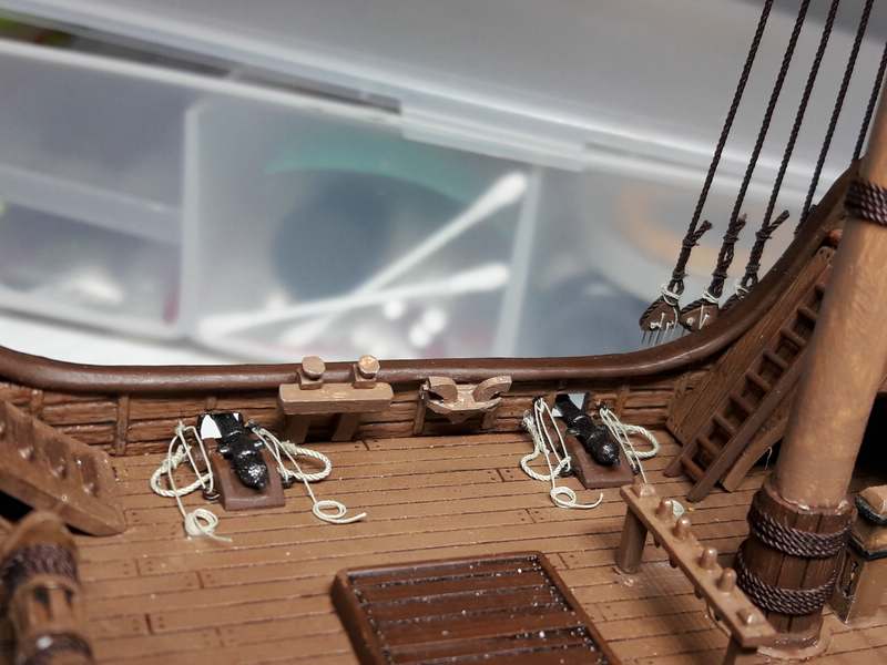

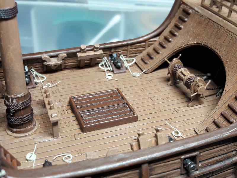

Lange habe ich mich davor gedrückt, jetzt habe ich es endlich in Angriff genommen. Die Takelage der Kanonen wartete noch auf ihre Fertigstellung. Ich hatte soweit schon alles vorbereitet: Kanonen und Lafetten waren lackiert und standen an ihrem Platz. Jede hatte ihr Brooktau bekommen, das auch mit einem Augbolzen an der Bordwand befestigt wurde. Für die Kanonentakel entschied ich mich ja gegen Blöcke, weil meine Kanönchen einfach zu klein sind und das nicht hergeben. Die Kanonentakel hatte ich allerdings schon vorbereitet und so wedelten die losen Enden die ganze Zeit durch die Gegend. Ist übrigens klasse, wenn man die Wanten spannt und statt der Talje für die Wante, die der Kanonen nimmt und sich fragt, wieso die Taljen nicht strammer werden :motz:
Gestern Abend habe ich mich also endlich dazu durchgerungen die Kanonen fertig zu machen. Ich wickelte kleine Taurollen, allerdings nicht diese militrischen Tauschnecken. Dann habe ich die Taue der Kanonentakel abgelängt und alles so hingelegt wie ich es gerne hätte.
Als nächstes werde ich das Großsstag setzen. Dafür habe ich soweit schon alles vorbereitet.
Ich glaub ich muss mir mal die Mühe machen die andere Kamera zu nutzen, die Bilder sind ja schrecklich und lassen das Schiff noch schlimmer aussehen.
Dranbleiben angesagt.

Gelungene Talelage Deiner Kanonen, war sehr gut,
dass Du die Blöcke weggelassen hast.
der Franz :abhau:
im Bau: Nao Victoria 1:50
201
Mittwoch, 22. November 2017, 12:38
Top Ergebnis, gefällt mir! Die Entscheidung gegen Blöcke und gegen Schnecken kann ich nur unterstreichen. Wer mich und meine Postings zu dem Thema Schnecken kennt weiß, dass ich die eh nicht mag :D

Sehr schön geworden, insgesamt ein sehr stimmiger Eindruck :ok: . Wenn Du jetzt noch die Tauenden des aufgeschossenen Tauwerks der Schwerkraft folgen lassen würdest (ein Hauch flüssiger Sekundenkleber mit Zahnstocherspitze aufgetupft und dann mit dem anderen Ende leicht andrücken), wäre es perfekt. Den Klebstoffglanz schminke ich immer mit verdünntem Klarlack weg.
ich finde, Dein Modell besteht durchaus den "Makrotest". Fast alle Modelle sehen auf Makros immer aus wie der Berliner Flughafen seit Jahren... in Realität wirkt das oft viel aufgeräumter. Kenne ich auch.

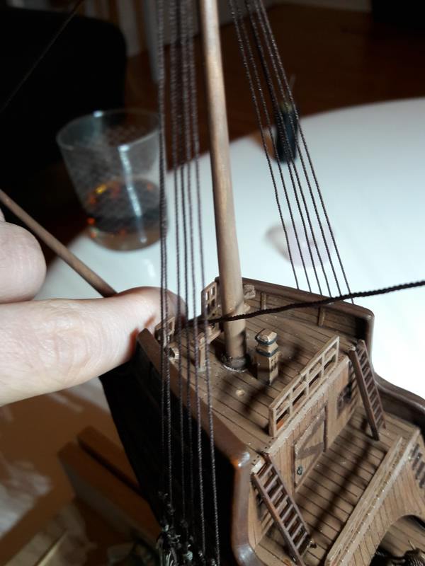

Bei mir geht es tatsächlich schon weiter. Ich hatte heute nachmittag ein paar Stunden Zeit und habe mich um das Großstag gekümmert.
In einem meiner vorherigen Beiträge sprach ich das Problem mit dem Knecht des Fockmastes an. Normalerweise wird das Großstag an den Fuß des Fockmastes angebracht. Da ich ja den Knecht direkt hinter den Fockmast angebracht habe, würde das Großstag entweder gegen den Knecht laufen oder aber das Fall/Kardeel tangieren. Um dem entgegen zu wirken, habe ich beschlossen, dass ich den Stagkragen des Großstags am Bugspriet ansetzen lasse und steuerbordseitig am Fockmast vorbeiführe. Jetzt ist die ganze Sache zwar immer noch eng, aber eben nur eng und kollidiert nicht.
Zum Steifsetzen habe ich Dodshoofden genommen. Diese habe ich aus einem 5 mm dreickigen Polystab hergestellt.
Gegen das Abrutschen des Stagkragens am Bugspriet habe ich Klampen nachgerüstet.
Zum Schluss möchte ich euch gerne noch den derzeitigen Gesamteindruck zeigen.
Ich bin ziemlich zufrieden bisher.
Weiter geht es mit dem Besanmast. Sobald es was zu sehen gibt, werde ich es euch zeigen.
Kritik und Anregung sind wie immer gerne gesehen.

Etwas ungewöhnliche Stagführung, aber in England z. B. war sie so -zumindest im 16. Jhdt.- durchaus fast Standard mit dem Stagkragen am Bugspriet :ok: . Pass eventuell nur auf, dass das Voruntersegel später nicht mit dem Unterliek auf das Stag schlägt, müsste aber passen! Du hättest sogar mit den Klampen noch etwas weiter ins Gallion reingehen können, es war nicht ungewöhnlich, dass der Kragen am vorderen Backschott auflag, bzw. dort leicht abknickte. Nur so zur Information nebenbei...

Ne im Ernst: ich musste da jetzt einfach einen Kompromis eingehen, da ich ja den Knecht für den Fockmast mittig angebracht habe, und das war der für mich schönste.
Hätte ich das mit den Klampen mal früher gewusst. Jetzt bleiben sie da. Danke für den Hinweis mit dem Unterliek. Ich bin mir allerdings sowieso noch nicht sicher, wie ich die Segel darstellen werde. Ist ja auch noch etwas Zeit bis dahin.
