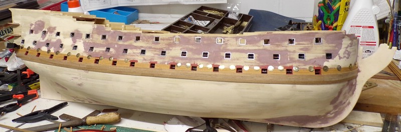

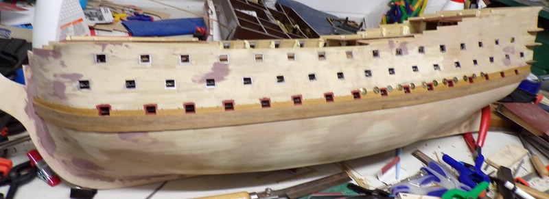

Dienstag, 17. Oktober 2017, 19:12
Hallo Leute,
hiermal ein Zwischenstand bei der Royal Louis.
Das unterste Barkholz ist komplett dran. Es besteht aus je 3 Nussbaumleisten 2x5mm.
An Backbord hab ich bereits mit der darauffolgenden Beplankung angefangen. Dafür liegen dem Baukasten 1x3mm Leisten aus Buchsbaumholz bei. Das Zeug ist ganz schön hart. Die Feinanpassung lässt sich ausschließlich mit den Feilen ausführen.
Im Moment bin ich beim 3. von 5 Plankengängen, die laut Plan dransollen.
@Olliver: Leider kann ich Deinen Rat hier nicht ausführen. Das Buchsbaumholz ist härter als die Stückpforten aus Zinnguss. Ehe ich mir da die Oberfläche ruinier pass ich lieber alles vorher an.
Bei den kurzen Stücken dürfte später auch kein Versatz vom Sprung her zu sehen sein.
Außerdem komm ich mit meinen Stecknadeln nicht durch. Die biegt´s ganz locker weg. Also bleiben nur Reißzwecken.
Hier mal ein Bild vom aktuellen Stand.
Beste Grüße,
Björn

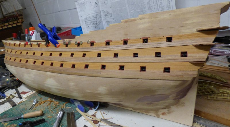

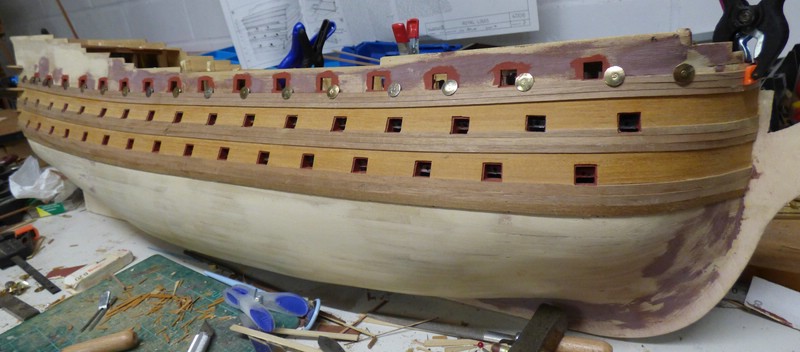

Montag, 30. Oktober 2017, 21:02
Hallo Leute,
hach, so´n langes Wochenende ist schon echt schön...man kommt richtig gut voran.
Hier jetzt die versprochenen Bilder.
Backbord ist das untere Batteriedeck komplett beplankt. Danach hab ich die Stückpforten nochmal nachgefeilt und die Planken verschliffen. Das Barkholz verschleif ich später erst. Momentan liegt eh dauernd der Rumpf drauf...
Steuerbord hab ich vorhin mit dem vierten Plankengang angefangen. Allzu viel kommt nicht mehr, dann ist das 2. Barkholz dran. Ich bin ja schon neugierig, wie das später mit den sich abwechselnden Holzarten aussieht.
Soviel für heute.
Beste Grüße!
Björn

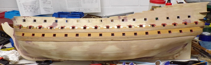

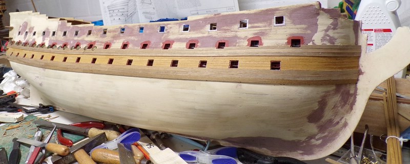

abzupinseln, aber es bleibt -unbehandelt- im Grunde so. Wie gebe ich dem
Rumpf ein finales Finish, so dass das Holz schön warm wirkt? Ich muss
aber noch diverse Dinge auf den Rumpf bringen, daher dürfte Hartöl
vermutlich die Klebefähigkeit herabsetzen. Obwohl ich damit beim Deck
eigentlich ganz gute Erfahrungen gemacht habe, selbst eine Schicht
Acrylklarlack hielt darauf problemlos, offensichtlich zieht es bei
einmaligem Ölen restlos ein? Ich habe im Internet gelesen, dass man die
Zweitbeplankung nach dem letzten Abschleifen mit Spiritus "waschen",
also abreiben soll, dann Porenfüller aufbringen soll und dann mit
Klarlack versiegeln soll. Bin ich damit auf dem richtigen Weg? Es wird
kein Blankholzmodell, sondern erhält noch partielle farbige
Lackierungen. Was sollte ich also wie machen? :nixweis:
Vielen
dank für alle Tipps und sorry, wenn ich Deinen Bericht missbrauche.
Aber vielleicht hast Du ja sogar die gleiche Frage und somit hilft Dir
die Antwort der Kollegen auch weiter? :five:
  • »Vercingete« ist der Autor dieses Themas
Beiträge: 1 082
Realname: Björn
203
Dienstag, 31. Oktober 2017, 20:07
Gude,
ein schönes Modell. Caldercraft hat ja einen hervorragenden Ruf
Ist die Qualität wirklich so hervorragend?
Das mit der Anleitung kenn ich. Bei Mamoli ist das auch übersetzt, halt aus dem Italienischen. Manchmal weiß ich nicht, ob ich lachen oder heulen soll. Aber passt schon, man kommt klar...
Frag ruhig hier. Warum sollt ich da was dagegen haben? Solang sich das nicht in´s Unendliche auswächst :ok:
Beste Grüße,
Björn
204
Dienstag, 31. Oktober 2017, 21:27
Hallo Björn,
Dein Plan mit der Farbgebung finde ich klasse (ich bau ja fast ähnlich, wenig Frabe viel Naturholz) :ok: :ok: :ok:
Oliver
Beiträge: 1 082
Realname: Björn
205

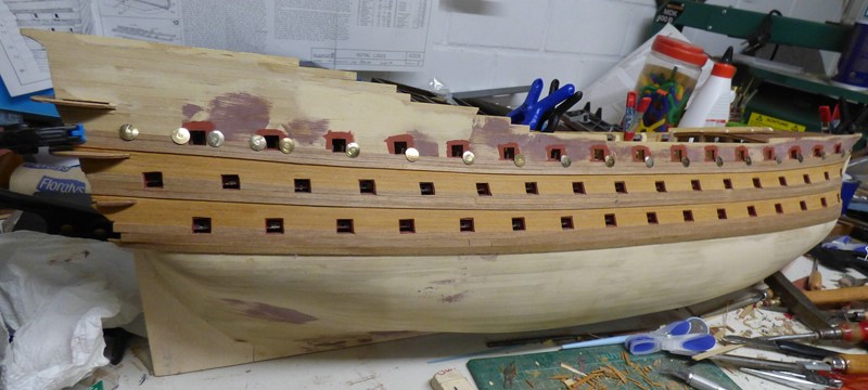

Sonntag, 12. November 2017, 20:08
Gude!
Da bin ich auch mal wieder...
@Olli: Dann sind wir ja schon zwo mit der Meinung :D :ok:
Die Royal Louis entwickelt sich bei der Zweitbeplankung im Moment sozusagen von der Fregatte zum Zweidecker.
Das 2. Barkholz aus je 3 2x4mm Nussbaumleisten ist mittlerweile beidseitig dran. An Backbord hab ich bereits mit der Beplankung der mittleren Batterie begonnen.
Auch hier kommen 5 Plankengänge aus 1x3mm Buchsbaum-Leisten.
Erstmal die "Fregatte":
Und nu der "Zweidecker":
Jo, nu geht das Gestückel weiter. Das Schiff gefällt mir mit jedem weiteren Plankengang noch besser.
Beste Grüße,
Björn
PS: Mir fällt grad noch was auf auf den Photos. Mein Photo scheint da ein Stück weit zu verzerren. Ich arbeite mit kräftigem Weitwinkel, weil ich nicht weit zurück kann. Sorry dafür.

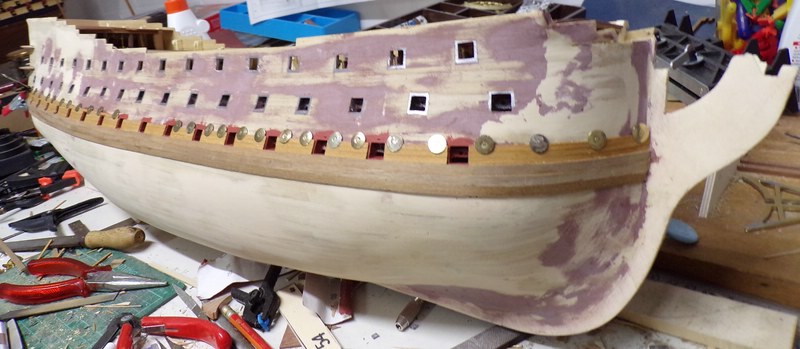

Bei der Royal Louis wurde die Beplankung nach oben weiter fortgesetzt. Die mittlere Batterie ist jetzt komplett beplankt. Dann kam das nächste Barkholz aus 3 2x3mm Nussbaum-Leisten.
Mittlerweile bin ich an der Beplankung der ersten Batterie. Laut dem Hauptplan soll die aus 3 Leisten des schon bekannten Buchsbaumholzes 3x1mm bestehen. Dann läge aber das oberste Bark(?)holz mitten über den Stückpforten.
Bei den Detailzeichnungen und auch beim hier verlinkten wirklich herausragenden Baubericht dieses Schiffes sind je 4 Plankengänge vorgesehen.
Also hab ich mich entschieden, es hier auch so zu machen.
Es passt einfach besser.
Aber seht selbst:

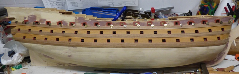

An der anderen Seite bin ich gerade mit dem oberen Barkholz fertig geworden.

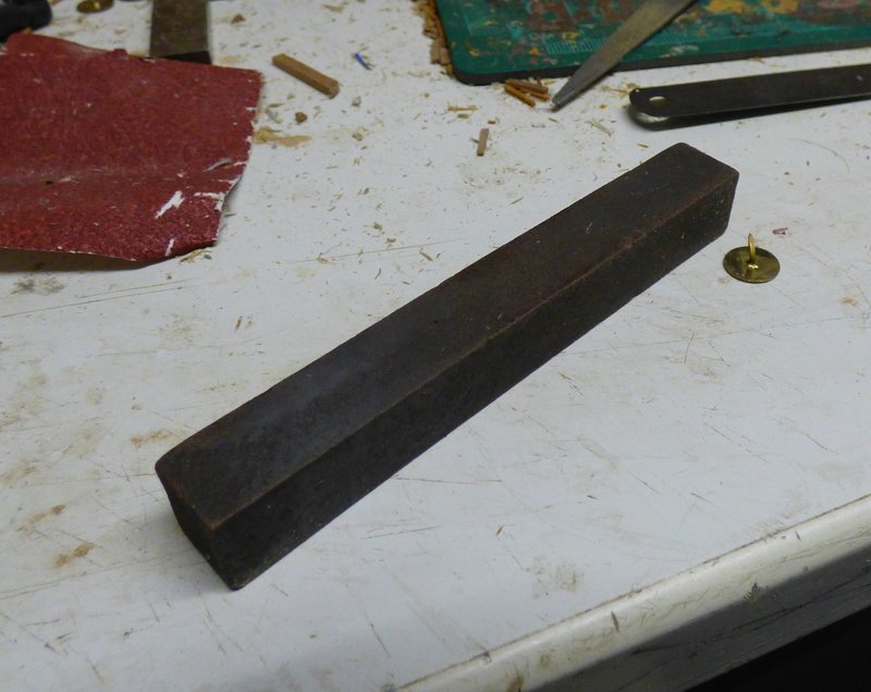

Hier musste ich mir auch noch Buchsbaumleisten bestellen. Leider meldet sich der Händler seit Montag nicht. Habt Ihr da gute Quellen? Ich brauch 3x1mm Buchsbaumleisten.
Nachteil der harten Buchsbaumleisten ist ja der Verschleiß an Klingen. Also hab ich mir jetzt mal das Ding hier geholt:
Damit lässt sich die Lebenszeit der Klingen beachtlich verlängern. :D

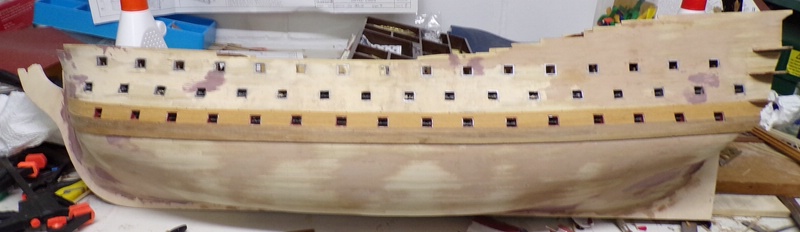

Aber ich hab auch ganz nett Mist gebaut. Schau mal auf die Plankengänge achtern im Vergleich zu den Balkons... ;(
Das pass ich momentan an indem ich die einzelnen Planken je ein bisschen weiter anschleife. Zum Glück liegt die Differenz bei nichtmal 2 Millimetern. Sonst bliebe wohl nur die Abrissbirne...
